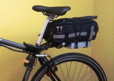

Inserito il - 05/10/2011 : 13:31:10  Mostra Profilo  Visita l'Homepage di blindo7 Invia a blindo7 un Messaggio Privato  Rispondi Quotando
quoto barba quella soluzione ti permette di caricare bene,calcola anche la forma del telaio perchè se pedali puoi dargli le ginocchiate
il topeak della prima foto è quello che monto io,ho il v-type ma è poca differenza,la borsa non l'ho presa perchè ti fa caricare il peso troppo indietro quindi ci ho fissato uno zainetto con le batterie dentro,
all'inzio l'avevo preso per la facilità di staccarlo e portarlo su casa e caricare,poi ho realizzato che l'operazione a lungo andare avrebbe rovinato gli attacchi,l'ho lasciato fisso ed ho organizzato lo zaino in modo di staccare solo le batterie,
tempo fa l'ho caricato occasionalmente con 6-7 kg tot. dopo qualche buca e si è spezzato il bullone che lo tiene ed è volato in terra,
mi sono trovato poi a spingere la bici con una mano e con l'altra a tenere quel fagotto pesante che non sapevo dove mettere
praticamente con l'uso ha preso gioco la cerniera ed ha fato rompere il bullone,l'ho ripristinato e va bene,ma lo rinforzerò con due banali staffette perchè non accada più,e ti posto una foto

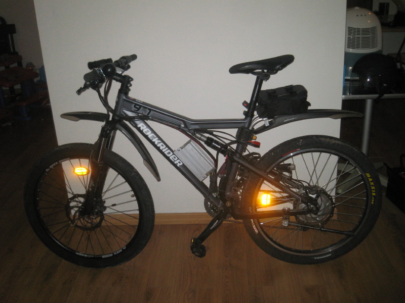

Splinter
82 Messaggi
Inserito il - 05/10/2011 : 17:10:47  Mostra Profilo  Invia a Splinter un messaggio ICQ Invia a Splinter un Messaggio Privato  Rispondi Quotando
Se vuoi un buon portapacchi post che si attacca solo al telaio, usufruendo quindi dell'ammo post.. usa le barre dei porta seggiolini posteriori.
Io ho fatto cosi e mi trovo benissimo
ecco il link della mia.. vedi se ti piace ...
anzi aspe... ti metto una foto nuova va

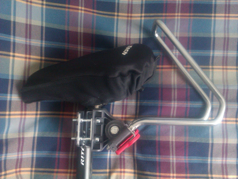

Ragazzi.....dò la soluzione, e credo sia quella definitiva:
OK Baby Lockable Bracket For Childseat Da
€26.43 è lokable con la combinazione, fichissimo
OK Baby Childseat Carry Bar Da
€7.70 su cui a quel punto fissare in maniera permanente la batteria asportabile con tutto il telaietto e sotto combinazione
Ce ne sono di varie forme e dimensioni
Il tutto per 34 euro e un peso dichiarato di c.ca 20KG!
Che ne dite? Il mio problema rimane lo spazio per fissare la basetta sul telaio.
Domanda: Se lo fisso al tubo-sella? Magari ne compro uno particolarmente lungo e resistente, in modo che rimane parecchio dentro il telaio??
bija
852 Messaggi
Inserito il - 07/10/2011 : 10:02:01  Mostra Profilo Invia a bija un Messaggio Privato  Rispondi Quotando
La soluzione sarebbe molto interessante, ma sono molto scettico che quei "ferretti" infilati in un raccordo in plastica possano reggere 20kg; oltretutto quando prendi una buca o fai uno scalino la forza applicata è ben più alta del peso appoggiato sopra.
Se provi questa soluzione e la trovi efficace comunque, facci sapere!!!

Eramtbelettrica
105 Messaggi
Inserito il - 07/10/2011 : 13:32:27  Mostra Profilo Invia a Eramtbelettrica un Messaggio Privato  Rispondi Quotando
A calmare il tuo scetticismo posso dirti che la ditta è italiana, di Brescia e vende questo sistema, molto simile a quello Hama ma con combinazione e diversi ferri a scelta, per metterci su i bambini, mica la borsa della spesa!! Vabbè il pessimismo cosmico...
Conta che io devo metterci su 4,5Kg di batteria, che imbottirò dovutamente. Applicati al telaio, che è ammortizzato, conto di non dovermi preoccupare più di tanto, cercherò inoltre di metterla il piu' vicino alla sella. Ho ancora il dubbio di avere spazio di telaio sufficiente ad applicare la morsa. Se non lo avessi, quanto pensate possa reggere un tubo sella ritchey in alluminio? Se ne prendo uno più lungo e robusto, magari in acciaio? Qualcuno ha carichi sospesi attaccati al reggi sella?
stefno
614 Messaggi
Inserito il - 07/10/2011 : 14:26:57  Mostra Profilo Invia a stefno un Messaggio Privato  Rispondi Quotando
FERRETTI??? Sono tondini d'acciaio da 10mmm, ad occhio.
In cantina ho una morsa in ghisa imbullonata al banco di lavoro in acciaio e nonostante ciò ho faticato non poco per far assumere ai "ferretti" una piega leggermente diversa da quella iniziale.
Fai un po' tu...
Eramtbelettrica
105 Messaggi
Inserito il - 07/10/2011 : 19:13:17  Mostra Profilo Invia a Eramtbelettrica un Messaggio Privato  Rispondi Quotando
mi ha risposto la okbaby dicendomi che la morsa è alta 8,5 cm, quella hama quant'è, chi lo sa?

Qualcuno sa dirmi dove mi posso recare per far addrizzare la staffa in foto a 90 gradi?...piegatori di staffe?
Inserito il - 24/10/2011 : 15:20:02  Mostra Profilo Invia a MilleMiglia un Messaggio Privato  Rispondi Quotando
credo sia davvero praticamente impossibile riuscire a montare quell'attrezzo peggio di così su di una bici...
... non va montato sul cannotto sella, ma sul telaio ...
poi è messo anche a rovescio... così lavora a strappo e a sbalzo, proprio al contrario di come dovrebbe lavorare...
prova così...

Inserito il - 24/10/2011 : 15:27:28  Mostra Profilo Invia a MilleMiglia un Messaggio Privato  Rispondi Quotando
Anche stefno e splinter,
se avete modo e posto, vi consiglio spassionatamente di girare il morsetto al telaio di 180°.....
bija, come ti hanno già fatto notare,
quei "ferretti" sono tondini da 10mm, e sono omologati per trasportare bambini, ripeto bambini, fino a 25kg...
36518 Messaggi
Inserito il - 24/10/2011 : 22:24:12  Mostra Profilo Invia a Barba 49 un Messaggio Privato  Rispondi Quotando
Quoto MilleMiglia per quanto riguarda il montaggio, quanto a cambiare la piega a quei tondini in acciaio occorre scaldarli molto, piegarli e ridare la tempera al metallo. A freddo sicuramente si spezzano.

Inserito il - 25/10/2011 : 11:52:32  Mostra Profilo Invia a Eramtbelettrica un Messaggio Privato  Rispondi Quotando
Da chi posso andare, quanto mi puo' chiedere?
36518 Messaggi
Inserito il - 25/10/2011 : 14:52:47  Mostra Profilo Invia a Barba 49 un Messaggio Privato  Rispondi Quotando
Come spesa è veramente irrisoria, devi solo trovare chi ti fa il lavoro. In teoria è un lavoro da fabbro o da saldatore, ma qualunque officina dotata di fiaccola può eseguirtelo.

Lo so, ma sono al pelo con le dimensioni. Comunque sono piuttosto sicuro di non aver problemi, la mia batteria pesa appena 3,5 kg e la mia staffa è lunga la metà di quella originale del seggiolino...

Inserito il - 10/04/2012 : 20:20:49  Mostra Profilo Invia a bija un Messaggio Privato  Rispondi Quotando
Ri-spolvero questa discussione perchè sono sempre alla ricerca di come sistemare un pacco batteria (16x38120S) su una MTB Full con pochissimo spazio nel triangolo; ho ordinato questo portapacchi (http://www.chainreactioncycles.com/Models.aspx?ModelID=28819)da girare avanti alla sella, ma non sono convinto che non dia fastidio.
Credo di aver sbagliato e che la soluzione dei portaseggiolini (con batteria) dietro la sella sia più pratica anche se sbilancia la bici.
Chi ha già una Full elettrificata cosa mi consiglia??? Avanti o dietro la sella? sul portapacchi o sugli attacchi per bambino??? Saluti.
P.S.: allego foto Full per poter avere consigli mirati. grazie.

Inserito il - 10/04/2012 : 22:49:46  Mostra Profilo Invia a Mirco un Messaggio Privato  Rispondi Quotando
bija,proprio in questi giorni sto fissando il mio pacco batterie da 48V 15A lifep04 del peso di 10kg sulla mia bi-ammortizzata e ho scelto la posizione centrale davanti alla sella distribuendo così i pesi in maniera bilanciata. Stò costruendo un telaio in alluminio che ancorerò al tubolare centrale tramite dei collari in acciaio dei tubi gas metano come ho già fatto in precedenza sulla mia prima bici.Quindi su questo telaietto alloggierà il pacco in maniera estraibile.

21 Messaggi
Inserito il - 16/04/2012 : 11:34:48  Mostra Profilo  Clicca per vedere l'indirizzo MSN di bicichevola Invia a bicichevola un Messaggio Privato  Rispondi Quotando

Ciao, questa qui che tipo di borsa è? mi sapete dire le dimensioni circa? dove si può comprare?

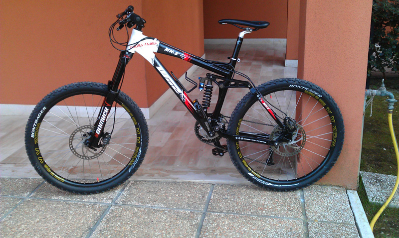

Inserito il - 05/09/2012 : 23:08:50  Mostra Profilo  Visita l'Homepage di gabby Invia a gabby un Messaggio Privato  Rispondi Quotando
a vedere le foto postate, soprattutto quella della mtb di Bija sono a chiedervi il futuro reale utilizzo delle ebike in progetto, perche per mia esperienza, per usare una mtb da foto in freeride e discese estreme è improponibile montare le batterie sul telaio. A sbalzo vuol dire sollecitare enormemente il telaio (e guai se in alu), sui tubi centrali sbilancia sui drop e rende gli spostamenti impossibili. L'unica è costruire uno scatolato sotto il tubo del telaio obliquo, dalla guarnitura al canotto di sterzo, oppure fare come faccio io, marsupio e batterie leggere (lipo) ben rifasciate a prova di urto e basta, nessuna influenza sul baricentro e sugli spostamenti arretrati, massima e ripeto estrema attenzione a non cadere.
freeride e risalite motorizzate ... in discesa al 100%
Questa è la borsa che davano alla Crystalyte insieme al kit con le batterie al piombo. Non so se sia ancora disponibile
Cyclone 24V 350W Nexus 8 e Headway 15Ah
TSDZ2 Su MTB LiPo 15Ah
Inserito il - 06/09/2012 : 15:10:26  Mostra Profilo Invia a MilleMiglia un Messaggio Privato  Rispondi Quotando
Sì è ancora disponibile, le ha Ecopolis.
