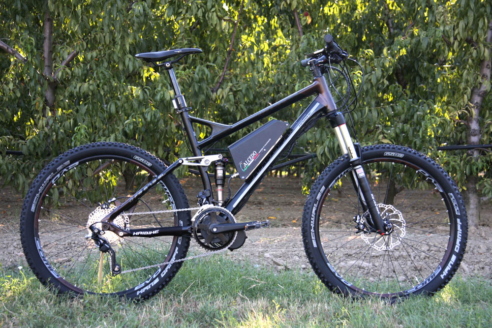

alcedoitalia Inserito il - 09/09/2013 : 17:09:27
è Lei è Lei
quando volete ragazzi, sempre con piacere.....
Bentax Inserito il - 09/09/2013 : 17:03:34
alcedoitalia ha scritto:
eccola......
molto ben fatta, 150mm di escursione, ruote da 27,5 (vediamo che differenze ci sono nei nostri utlizzi) perno passanti sia davanti che dietro, canotto sterzo conico e movimento centrale da 73mm....siamo riusciti a farci stare il motore, ma la linea catena, già al limite con i 68mm è diventata ancora più PENOSA.... urge la corona più piccola, abbiamo già "stamapato" con la 3D drag un simulacro in plastica con 42 denti e sembra che ci stia, in più la dentatura è stata portata verso l'interno per sopperire al problema della linea catena, a Settembre ci sarà da divertirsi con i centrali Bafang modificati da noi....
buona estate a tutti
227,21 KB
241,62 KB
Bellissima bici Marco!
E' realizzata proprio bene con tutto quello che deve avere, full ammo, le batterie e il motore al posto giusto, leggera e anche molto elegante. Complimenti!
Se poi mi dici che è con questa che ti sei fatto i sentieri delle dolomiti la vengo subito a provare!!
Beh, vengo lo stesso, ovvio. Forse viene anche Alex..

alcedoitalia Inserito il - 12/08/2013 : 13:42:13
eccola......
