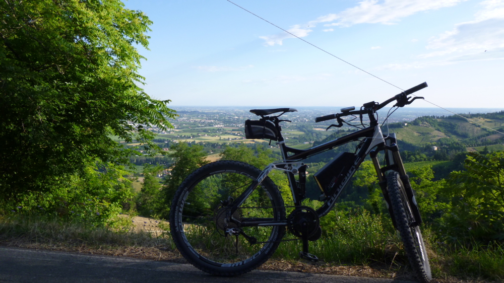

Finalmente ho potuto provare un po più a lungo il Bafang centrale, Domenica mattina, causa cambio di programma familiare all'ultimo minuto, mi ritrovo a casa da solo fin dalle primissime ore del mattino, non ci penso un attimo...batterie cariche montate, aggiustatina finale per far sì che tutti i cavi (ho montato il watts up per monitorare il sistema) non diano fastidio, e si parte, la bici è in configurazione “one hundred cells” oggi ho voglia di fare un bel giro, e quasi 1.200 Wh di autononia sono proprio quello che ci vuole, la bici è comunque discretamente leggera, 13,5kg di suo, c.ca 4,0kg di motore e c.ca 6kg di batterie, per un totale di c.ca 23,00kg, ma rimane ancora bilanciata e molto divertente da usare, le sospensioni da 150mm, poi, fanno sì che in discesa si corra su di un cuscino...cosa questa molto utile quando si passano molte ore in sella, nel mio caso, alla fine il “giretto” è durato poco più di 6 ore....per un totale di 110km, avrei avuto batterie per percorrerne ancora tanti, ma il mio fisico era arrivato al limite....
ma veniamo alle “sensazioni”,
il rumore si conferma molto ridotto, anche usandolo per molte ore continuative, mai fastidioso.
La potenza è come da specifiche del motore, stavo usando il 36V 18A e difatti al massimo mi ha dato 18,9A
la coppia è veramente importante (per quelle potenze in gioco si intende...) ho percorso rampe in fuoristrada di c.ca il 30% e non ho mai messo i piedi a terra...bisogna farci la mano, anzi i piedi...perchè andare ai 5kmh con una frequenza di pedalata di circa 25/30 battute o anche meno, non è subito facile....bisogna prenderci confidenza, in quanto l'equilibrio è molto precario, è una sensazione particolare, io stesso prediligo usare rapporti duri anziché agili quando esco in bici, ma qui davvero siamo sotto al limite, 25/30 battute al minuto sono davvero poche.
Ho avuto modo di usare il motore in diverse situazioni, dalla pianura in asfalto ai saliscendi sempre in asfalto, al più impegnativo fuoristrada, mai però “impegnativo” a livello meccanico, non ho fatto ne rocce ne passaggi tecnici, mi sono limitato a fare bellissimi sentieri, volevo cercare di tornare a casa in bici... e causa del telaio della bici troppo curvato verso il basso, il motore è molto esposto agli urti, saltare sopra i sassi, con quel telaio, vorrebbe dire essere quasi certi di rompere il motore.
Impressioni di uso,
in pianura è godibilissimo, avevo un 15/20km da fare prima di raggiungere le colline, e qui da mè alla Domenica mattina si incontrano grupponi di ciclisti in lycra per le strade provinciali, mi sono messo in scia ad uno di questi, e tenevo i 37/38kmh senza problemi, (le strade sono deserte a quell'ora, perciò ho disabilitato il limitatore) consumando c.ca 6A (200watt più o meno) risultato veramente ottimo, anche se il display del sistema dava un consumo ancora più basso, infatti segnava dagli 80 ai 120watt, ma il watts up mi ha fatto capire che il display di serie sbaglia in alcuni casi del 70/80%........
quando comincia la salita, il motorello in questione, dà il meglio di sé, fa salire veramente con poco sforzo, la potenza si attesta intorno ai 6/10A a seconda di che rapporto si inserisce, come dicevo in un precedente post, questo funziona “all'incontrario” del Bosh, questultimo dà la potenza massima quando si ruotano i pedali sopra alle 70 battute al minuto, questo, il Bafang, dà la massima potenza SOTTO le 30 pedalate al minuto, ecco perchè i tecnici Bafang hanno usato rapporti così lunghi, la sensazione è strano, lo ripeto...ma il risultato è valido, in salite ripide, aiutandolo un pochino, si sale senza problemi.
Questo particolare però, fa sì che, in salite ripide si impieghi tutta la nostra forza, perchè se si vuole salire, bisogna comunque aiutarlo, e spingendo con tutto il corpo sopra alle pedivelle, ricordo ceh 20/25 pedalate al minuto sono proprio poche, si rimane per più di un secondo sulla pedivella con il proprio peso, e questo a lungo andare non so che “effetto” può provocare, in dati momenti si sentono alcuni scricchiolii provenienti dalle pedivelle poco rassicuranti...
in questa uscita ho apprezzato molto il sistema, adesso vedremo alla lunga che affidabilità possa avere.
Alcuni dati:
percorso 114km
media 18,8kmh
velocità massima (in discesa) ???? non pervenuta...mi son preso paura, e mi son dato dell'incosciente quando l'ho letta..in discesa è scorrevolissimo questo motore.... è quasi come non ci fosse
consumi totali 957Wh
media per kilometro 8,4Wh
potenza massima raggiunta 18,9A
alcune foto dell'uscita

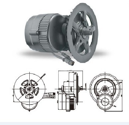

Inserito il - 10/06/2013 : 20:15:47  Mostra Profilo Invia a Bengi un Messaggio Privato  Rispondi Quotando
L'idea che mi sono fatto io è un'altra.
Credo che la radice del problema sia di natura geometrica.
Cerco di spiegarmi: se si osserva bene com'è fatto tale motore, si può vedere che l'alloggiamento del motore essendo esterno al telaio, ha il suo asse fortemente distanziato dall'asse del movimento centrale. Il poco spazio disponibile (in spessore) per l'eventuale sistema di ingranaggi per una corretta demoltiplica fa si che sia stata installata probabilmente (bisognerebbe aprirlo per avere una conferma) un'unica ruota dentata demoltiplicatrice di grandi dimensioni tra albero motore e movimento centrale. La conseguenza di questo è che si ha una riduzione eccessiva dei giri motore sull'asse del movimento centrale, che induce forzatamente una cadenza di pedalata esageratamente bassa.
In questo modo si hanno ingombri e pesi ridotti, ma un funzionamento che risulta per me assai discutibile, o meglio inaccettabile ...
Ovviamente si tratta solo di un'ipotesi che però si può facilmente verificare semplicemente aprendo il carter dal lato della corona...

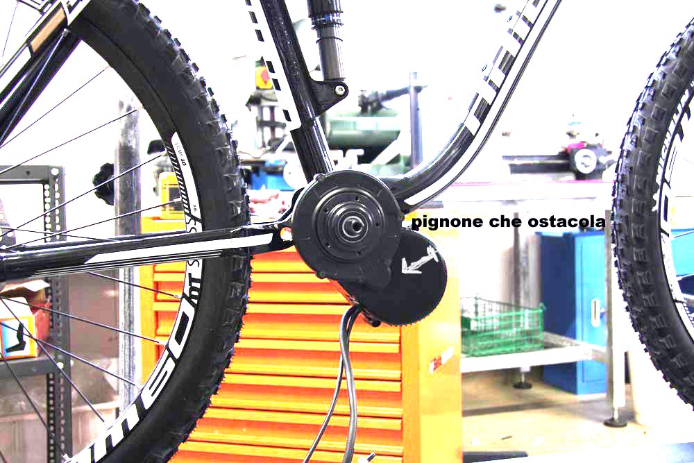

alcedoitalia
770 Messaggi
Inserito il - 11/06/2013 : 12:06:39  Mostra Profilo  Visita l'Homepage di alcedoitalia Invia a alcedoitalia un Messaggio Privato  Rispondi Quotando
non c'è spazio per montare una corona più piccola, un paio di denti in meno si dovrebbero recuperare, ma difficilmente di più, in quanto c'è un piccolo pignone, che "andrebbe" a sbattere contro una corona più piccola.

Inserito il - 11/06/2013 : 14:10:17  Mostra Profilo Invia a Bengi un Messaggio Privato  Rispondi Quotando
Il problema dei centrali che non hanno un pignone motore esterno (come invece lo ha il Pana) è che il range di cadenza ottimale è fisso e non variabile. E' quello che succede ad es. col Bosch dove però è stato realizzato un fattore di demoltiplicazione corretto che consente di pedalare SEMPRE NELLO STESSO RANGE che però è adeguato per la maggior parte dei ciclisti in quanto spazia tra la cadenza di 65 e 105/min.
In questi motori (Bosch e Bafang centrale) la dimensione della corona non ha alcun effetto sulla cadenza di pedalata!
Da quanto riportato da Alcedo sembra che questo Bafang abbia un range di cadenza OTTIMALE (che ricordo è FISSO) molto basso e cioè tra le 25-30/min!!!!
Questa grave limitazione purtroppo non può essere ovviata né intervenendo sulla corona, né sul pignone, nè sulla dimensione della ruota ...
Col Pana invece, modificando la dimensione del pignone motore si può modificare a piacimento il range di frequenza di pedalata in modo da adattarsi al meglio sia alle caratteristiche del ciclista, sia al tipo di tracciato.

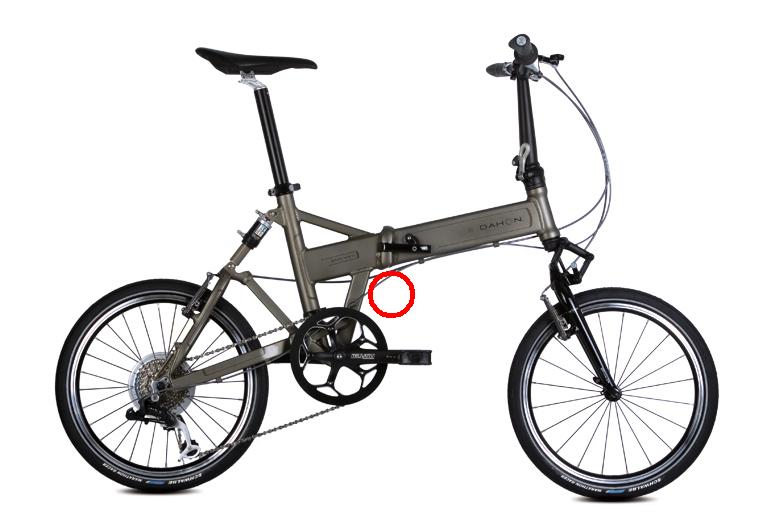

Inserito il - 11/06/2013 : 17:49:34  Mostra Profilo Invia a Bentax un Messaggio Privato  Rispondi Quotando
anche a me come a pino interessa il discorso centrale su pieghevole.
sulla dahon jetstream p8 ad esempio ci sono molti rapporti da sfruttare. inoltre è una bici molto leggera in origine (io l'ho appesantita molto con l'hub posteriore che ho ora). penso che il problema sia la corona enorme che ha. il centrale dove lo si potrebbe piazzare ?
47,53 KB

Inserito il - 11/06/2013 : 18:06:02  Mostra Profilo Invia a boders un Messaggio Privato  Rispondi Quotando
Penso che su quella pieghevole sia difficile da montare, dalle immagini che ho visto mi è sembrato di capire che si ancori anche al perno del cavalletto centrale. Poi forse sbaglio

Inserito il - 11/06/2013 : 23:09:01  Mostra Profilo Invia a Barba 49 un Messaggio Privato  Rispondi Quotando
Non vedo problemi a montare quel motore sulla pieghevole della foto, il motore appoggerà proprio nella zona cerchiata di rosso...
Portare la potenza ad 1Kw invece mi pare difficile, dovresti eliminare la centralina interna e metterne una esterna più potente, ammesso poi che il motore non si bruci, visto che scalda anche con 36V-19A!
eh lo so quel motore va usato coi suoi parametri.. se no c'è il ciclone da 1.2kW o da 500W, che forse bastano
ma scusa, il bafanghino centrale da 250W all'interno così piccolo com'è ha una centralina ??

Tanto una buona notizia, vedo che è disponibile anche con guarnitura da 38T e 40T...
37,97 KB
Rated voltage(v):24/36
Rate power(w):250-350
Rated efficiency(%):#8805;80
Chain wheel type:38T,40T,46T,48T
Max speed(rpm):70-90
weight(kg):#8804;4
Color:black
Noise(dB):<55
Controller integrated: integrated
Limited current of controller(A):15
Certification:CE ROHS

Uhm... ma dove hai preso queste informazioni?
Mi pare difficile da credere: 44, forse anche 42 denti potrebbero anche entrarci, ma di meno andrebbero in interferenza con la scatola degli ingranaggi.
A meno ovviamente di rinunciare alla campanatura della corona e posizionare i denti AL DI FUORI della scatola. Ma questo disasserebbe completamente la corona rispetto al pacco pignoni.

Si MilleMiglia, ho un po' di problemi a crederci, per tre motivi:
1) le immagini mostrano il solito 46T
2) avendo il motore sottomano posso confermare che corone cosi piccole potrebbero solo essere esterne alla scatolatura, quindi di fatto inutilizzabili
3) conoscendo un pochino i cinesi non mi stupisce che mettano insieme realta' e vaghi progetti per il futuro. Pensa che ero convinto di ricevere il modello BBT (con sensore di coppia), salvo scoprire che esiste solo sul manuale utente...

AlexSv, in realta' anche con il 46 denti si sale alla grande mettendo un 36 dietro.
Quello che mi preoccupa, come dicevo, sono gli scricchiolii...
