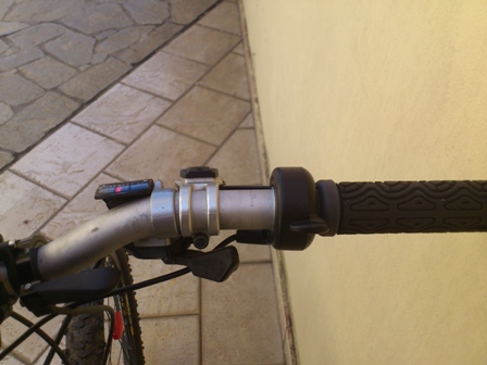

lorenzobici Inserito il - 29/04/2014 : 14:17:53
ciao,se posso ti lascio un altro piccolo consiglio (vedendo le foto del tuo mezzo)
sull'attacco manubrio ho visto le viti anodizzate in ergal,se ci tieni alla tua salute cambiale immediatamente,perchè basta una piccolo ostacolo,preso magari a 50 all'ora che queste esplodono,con drammatiche conseguenze per te e magari tuo figlio montato dietro.monta due belle brugole in acciaio con resistenza 10.9 e vai tranquillo.

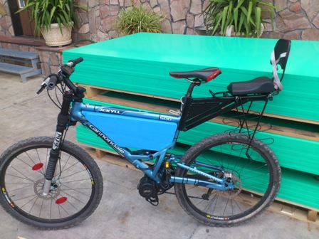

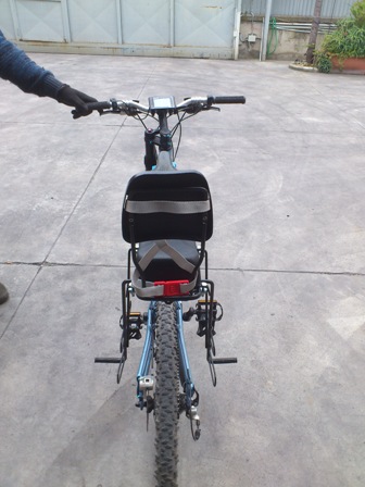

Maker19 Inserito il - 25/04/2014 : 12:26:21
MONTAGGIO FINALE!!!
64,06 KB
49,19 KB
68,24 KB
58,45 KB
48,33 KB
67,18 KB
63,76 KB

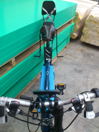

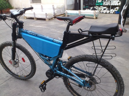

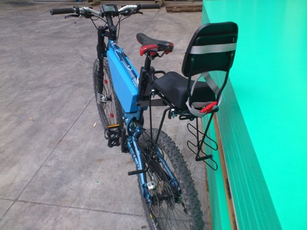

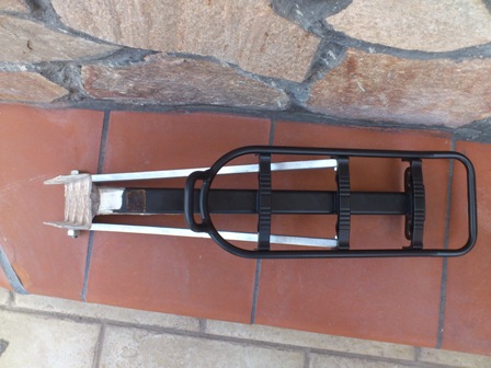

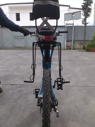

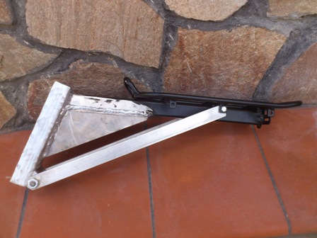

Maker19 Inserito il - 25/04/2014 : 12:23:18
MONTAGGIO E COLLAUDO SU BICI
premettendo che il sostegno realizzato supporta oltre kg 100 (testati)
68,02 KB
68,26 KB
67,06 KB

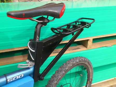

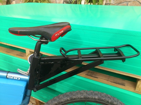

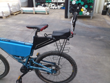

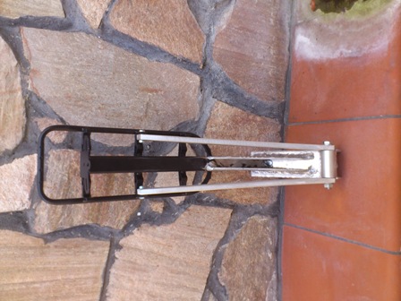

Maker19 Inserito il - 25/04/2014 : 12:21:08
NOTA DOLENTE
VISTO CHE IL PROGETTO FINALE NON è STATO ANCORA RAGGIUNTO, continuo nel mio operare.
Da questo punto in poi mi rendo conto di essere soggetto a numerose critiche e perplessità
sellino posteriore per Biammortizzata
49,6 KB
49,94 KB
54,59 KB

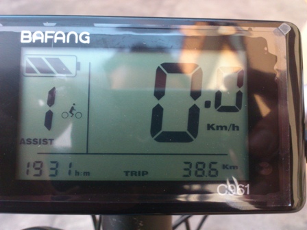

Maker19 Inserito il - 25/04/2014 : 12:15:03
AUTONOMIA
Premettendo che il display porta 4 tacche e non avendo altri strumenti per misurare la veridicità, do per corretti i dati dello strumento 961.
53,08 KB
I motore lo usato in pianura, ma in tutte le modalità e con varie sollecitazioni.
Oggi 25-04-2014 dopo circa 85 km e con una sola tacca ricarico per la prima volta la batteria, l'impressione e di poter spingere ancora circa 20 km
CREDO CHE CON UTILIZZO MEDIO IN PIANURA SI POSSANO TRANQUILLAMENTE PERCORRERE 100 KM...
Maker19 Inserito il - 25/04/2014 : 12:10:01
Devo migliorare le finiture, ed il colore del cassonetto porta batteria, ma per il momento ho solo voglia di fare qualche km...

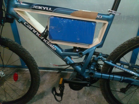

Maker19 Inserito il - 25/04/2014 : 12:08:48
Allego ancora qualche foto
73,85 KB
questa è la versione definitiva!!!
Ma non finisce qui!!!

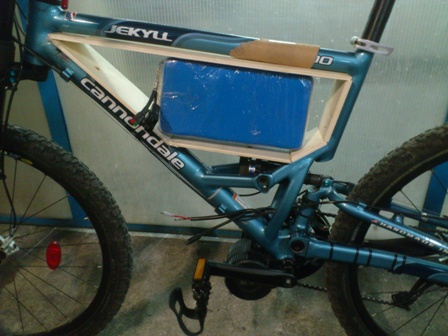

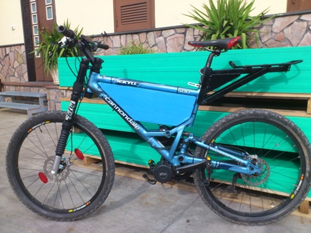

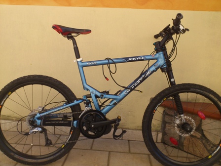

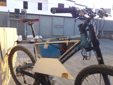

Maker19 Inserito il - 15/04/2014 : 10:46:43
Estetica
Credo che con la colorazione del carter entrale si camuffi un pò ma tutto sommato credo molto piacevole.
Con batteria a sacco credo si faccia veramente fatica in movimento ad identificarla come elettrica, se non fosse per le prestazioni.
70,08 KB
Maker19 Inserito il - 15/04/2014 : 10:34:18
La bici pesava 12,9 kg
Ora purtroppo ne pesa 23,6 kg
-Passiamo al bello!!! ho provato la bici in versione semi definitiva (solo per l'estetica meccanicalmente completa)
impaziente della prova sabato pomeriggio collego il tutto, do corrente con l'interruttore a chiave della fiat 500 (€ 18,00) e...funziona tutto!!!
Le prime pedalate sono uno strano ma piacevolissimo effetto di poteri da supereroi, ma poi ci pensi non sei tu è lei!!!
-Con assistenza 1 - il motore ti accompagna fino ai 16-18 kh poi ti lascia fare quello che vuoi mettendosi in attesa di un eventuale intervento.
-Con assistenza 2 - fa lo stesso fino ai 26-28 kh
-Con assistenza 3 - beh non ti molla fin quanto ne hai.
Sulla mia bici per prova ho montato un acceleratore a pollice, cosa succede ad adoperarlo?? in base al rapporto 2-3-4 rapidissime riprese con leggere impennate con il raggiungimento di velocità dai 35 ai 38 kh.
Con rapporti piccoli fino alla 9 solo di pollice si raggiungono i 50-52 kh di pollice più gamba 58-60 kh - .
La sensazione è magnifica partire con altre bici elettrificate e con assistenza 3 dopo una manciata di pedalate vedere il vuoto...non ho parole.
RUMORE...non pervenuto, oltre al piacevole calcio nel sedere dopo il piacevole silenzio della natura e della meccanica della bici.
La bici risente del peso, perde il suo carattere...ma ha molte altre doti in più.
Il 48T che mi spaventava molto, ora quasi sembra corto...ma comunque anche il buon bafang in alcune condizioni fatica a riprendere giri.
Credo che l'operazione di montare in accoppiata anche il 42T sia veramente un opera che completa il progetto e lo rende inossidabile e duraturo nel tempo.
Il 48t è ottimo se si considera un percorso cittadino, od escursione di medio lungo raggio, credo dia molti problemi in off road o escursioni su sterrato
BATTERIA - dopo circa 21 km provata in pianura ma con velocità sempre sopra i 30-35 kh ancora al massimo e sempre pronta alla risposta.
Quello che mi aspettavo dal progetto è tutto stato rispettato!!!
Mi accingo alle rifiniture ed alla sorpresa finale.

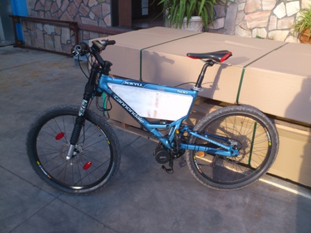

Maker19 Inserito il - 15/04/2014 : 10:16:46
Si passa alla fase finale
61,53 KB
54,32 KB
66,85 KB
68,94 KB
70,08 KB
50,56 KB
50,56 KB
75,52 KB

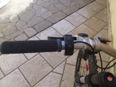

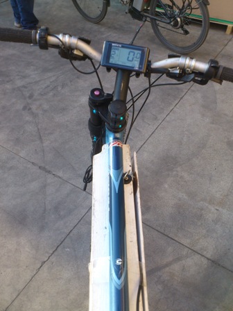

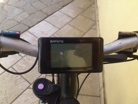

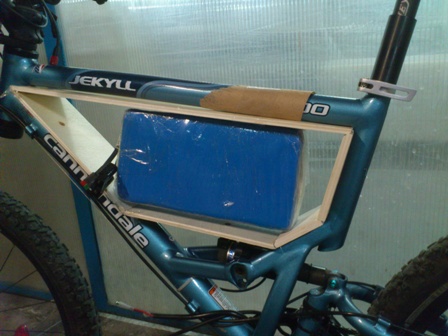

Maker19 Inserito il - 15/04/2014 : 10:14:51
Ulteriore step
Sistemati i comandi ed il displai, a mio parere molto bello
65,13 KB
59,19 KB
69,55 KB
75,91 KB

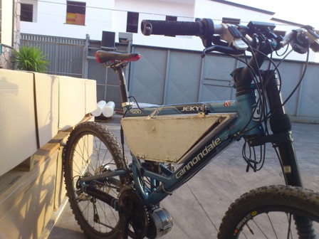

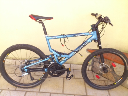

Maker19 Inserito il - 14/04/2014 : 23:19:10
La corona 48t anteriore fa faticare, soprattutto non adatta all' offroad, per la città e la pianura va più che bene ma di certo non si ha la maneggevolezza di una corona 42 o 44.
La cosa peggiore che non riesco ad inserire la corona posteriore più grande (la prima per intenderci) la catena è troppo corta non entra e mi cade o meglio si blocca la catena due volte nel tentativo.
- Questo problema a parte ho usato la bici per qualche giorno così per testare i componenti del motore che sembrano essere di buona fattura dalle leve dei pedali alla corona centrale al copricorona.
- ho lasciato il deragliatore del movimento centrale ( dopo le ovvie regolazioni) per evitare cascate improvvise della catena ma ad oggi col solo apporto muscolare non è mai capitato.
- la prossima sfida sarà poter accoppiare il 48t ad un 42t cambiando utilizzando il deragliatore originario.
Maker19 Inserito il - 14/04/2014 : 23:09:55
Ho usato qualche giorno la bici con il solo motore montato, be la bici comincia a cambiare carattere da iper reattiva a leggera, la bici pesava originariamente meno di 13 kg per la precisione 12,9 circa con il solo peso del motore diventa un pò pigra e perde quella estrema agilità che mi bici del genere hanno.
Maker19 Inserito il - 14/04/2014 : 22:50:49
Come si nota o non si nota il motore resta discreto sulla linea della bici, non è invasivo e la bici ne acquista addirittura in aggressività (secondo me)

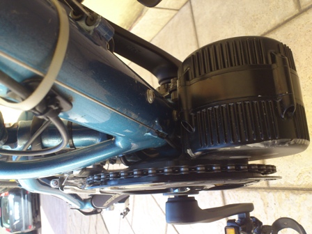

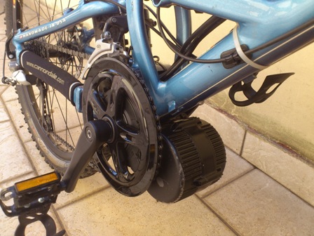

Maker19 Inserito il - 14/04/2014 : 22:48:53
La parte del montaggio motore è stata molto semplice, una volta smontato il movimento centrale (con l'ausilio di un negoziante di zona, non mi andava di comprare il kit di smontaggio per poi usarlo una sola volta) l'inserimento del motore bafang è estremamente semplice, l'unico neo riscontrato il cavo di alimentazione, quello che dovrebbe arrivare alla batteria è molto corto, e per fortuna che il mio assemblaggio prevede letteralmente la batteria sul motore!!!
65,92 KB
73,29 KB
65,35 KB

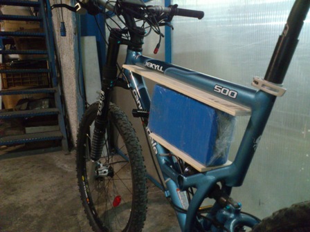

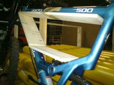

Maker19 Inserito il - 14/04/2014 : 22:39:41
Dopo un pò di tempo perso dietro ad alcuni artigiani della zona nel tentativo di farmi costruire un cassonetto in vtr mi arrendo...Me lo faccio da solo!!!
Comincio ad abbozzarlo
85,54 KB
59,17 KB
64,24 KB

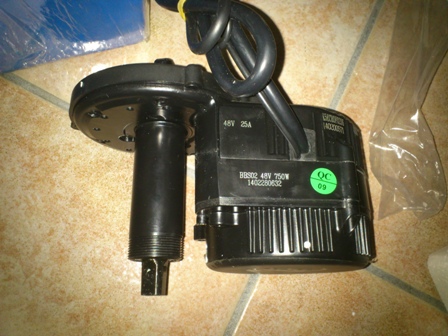

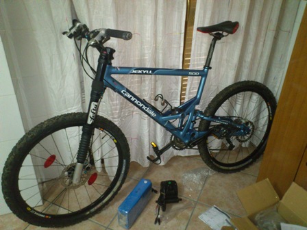

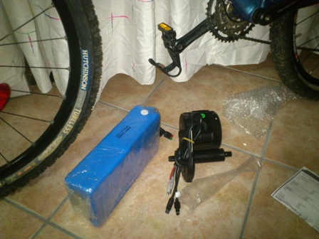

Maker19 Inserito il - 14/04/2014 : 22:36:00
Rieccomi, finalmente sereno e rilassato.
Dopo circa 20 giorni di attesa mi è arrivato il motore bafanf bbs2 ed il pacco batterire 48v 15a
54,88 KB
77,94 KB
67,61 KB
72,45 KB

Grazie ancora per i consigli, ma è questo che cerco di analizzare, se prendo ( in verità come sopra scritto, già acquistato ho l'ordine fermo per colpa del pacco batteria) il 48v 750w visto che ho 9 livelli di assistenza, e mettiamo caso di usare solo i primi 3 livelli, non ottengo una bici tranquilla?
Magari poi con l'accelleratore, da solo la spingo, .
-Come funziona la centralina bafang, i livelli di assistenza limitano gli ah o la velocità?
-se i livelli vanno a tagliare gli "ah" di uscita credo che teoricamente non dovrei avere problemi neanche con una batteria li-ion con picco di 20-25ah
-ovviamente non risolvo tutti i problemi.
-configuro il bbs2 con centralina esterna programmabile? e ci piazzo un pacco batterie li-ion "standard" da 36v 15a?
-cosa accade se : associo una centralina configurabile, la configuro a 36v ed associo una batteria 48v, mi va solo su di giri? o mi aumenta anche la coppia?
E' la mia prima realizzazione di una ebike, ma ne posseggo una cinese tranquilla, in foto alla pagina uno, un altra gemella ma con telaio diverso la usa mio fratello, sono poco confortevoli, pesanti, l'ammortizzatore front non funziona...insomma cancelli.
Sacrifico volentieri la mia Jekyll, a patto di ottenere un buon risultato.

A me quel motore da 750W è stato sconsigliato da chi lo vende, proprio per i motivi che Barba ha più volte citato. Se vuoi stare sui 48V c'è anche il 500W che di targa fa 48v 18ah. La batteria che serve per muoverlo è 48v 13,6 ah. Io non andrei per nessun motivo con una bici completamente fuori norma e un bimbo sulla medesima. A ma sarebbe servito per andare a boschi ma mi sono tenuto l'hub.
FuSioNmAn Inserito il - 25/02/2014 : 16:33:28
Se prendi il 350w non dovrai buttare tutto nel caso in cui non vada bene.
I motori, sostanzialmente, sono tutti uguali. Cambia praticamente solo la centralina dentro. Ecco perchè il costo varia di pochissimo tra i vari modelli.
Prendi il bafang 36v 18A e, casomai non fosse sufficiente, potrai sempre usare una centralina esterna e riutilizzarlo con altre potenze. Non dimenticare che il 36v se hai il pignone da 11 denti ti fa gia superare i 40km/h.
Il fatto di bilanciare al centro te lo ribadisco. Anzi visto il carico di tuo figlio io sbilancerei anche un po in avanti. Non caricare dietro. Te ne accorgerai quando ti troverai in una curva in salita.

Maker19 Inserito il - 25/02/2014 : 14:21:40
Grazie mille per le tante risposte e consigli, Fusion la chiusura del tuo discorso mi ha colpito, quando dici "P.s. come gia detto un motore più veloce non significa avere più potenza per le salite" proprio su questo si incentra tutto il mio progetto, Come scrivevo considero quella motorizzazione per alcuni fattori:
-la potenza può essere gestita, gli "ah" in più non è detto vadano sempre e comunque sfruttati, importante controllare l'autonomia
-kg 2 di batterie in più per il mio uso non sportivo, anche considerando il fatto che porterei comunque dei carichi, non influiscono.
-il costo tra un bafang bbs2 da 500w a 750w e di soli 9 € e se ricordo bene di circa 15€ per il 350w,
-visti i tanti consigli stò valutando una centralina esterna programmabile da 36v(da sistemare ne vano batterie),chiedo consigli sul tipo da utilizzare.
-con una centralina esterna potrei abbinarci un pacco batteria 36v li-ion
-ovvio che con bimbo a bordo non mi sognerei di fare evoluzioni soprattutto su strade libere
-per la distribuzione dei carichi stò realizzando un telaietto in ergal che dovrebbe ben integrarsi con la liea bici e spalmere il peso sulla parte centrale del telaio, l'ammortizzatore sarebbe comunque molto stressato, però meglio lui(che nasce per questo motivo) che il cerchio ed i raggi.
-le velocità be date tutti per scontato che questa configurazione sia una sorta di scooter, ma un bosch con speedup non ha le stesse prestazioni???
Vi ringrazio tutti per i tanti suggerimenti e riscontri, siete tutti molto gentili.
