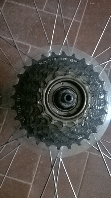

Ragazzi si può sostituire il pacco pignoni su questa bici, vorrei dei rapporti più leggeri, un 34 o 36 finale sarebbe perfetto.
Il negozio a cui mi rivolgo per la manutenzione e dove ho acquistato la bici, mi ha detto di no, ma non mi è sembrato molto convinto.

Rotolone Inserito il - 08/05/2014 : 10:03:53
Ci dovresti arrivare istintivamente, se si allentasse girando verso destra (senso orario) si sviterebbe da solo ogni volta che spingi sui pedali!!!
Si allenta come tutti i bulloni e le viti "normali" in senso antiorario: Stringi la chiave speciale verticalmente nella morsa, metti la ruota completa sopra alla chiave fino a quando non vedi che la ruota libera si è inserita correttamente sulla chiave e poi giri la ruota in senso antiorario con forza.
A me si sono sempre smontate in quel modo senza bisogno di usare altre chiavi da 24mm o martelli, ma se non dovesse uscire puoi anche usare quel sistema!
Hai ragione, ma per quanto possa sembrare ovvio l'insicurezza la fa da padrona e poi c'è sempre il detto.....chi domanda non fa errore.
P.S. la chiave è da 21 e per smontarla non ho avuto bisogno della morsa da banco ma mi sono stati sufficienti i miei......114 kg

Rotolone Inserito il - 07/05/2014 : 15:11:36
[qu
Rieccomi pronto per rom....vi i mar.....;
Allora il materiale è arrivato (cavalletto, chiave, pacco pignoni, ecc.), adesso, premesso che la morsa è disponibile, iniziate con il dirmi se per svitare il pacco pignoni si gira regolarmente in senso antiorario?
Non vorrei iniziare la procedura descritta da aspes, sbagliando!!!

Rotolone Inserito il - 11/04/2014 : 17:49:59
Grazie.
Barba 49 Inserito il - 11/04/2014 : 17:48:44
L'estrattore è questo:http://www.stefanoboggia.it/it/chiavi/2576-smonta-ruota-libera-shimano.html

MilleMiglia Inserito il - 11/04/2014 : 11:42:56
Quando ordini la ruota libera filettata compra anche la chiave per smontarla..
Rotolone Inserito il - 11/04/2014 : 10:16:36
MilleMiglia ha scritto:
Non proprio. Prima di vederlo ti ho detto che, prima di comprare qualcosa di nuovo, è bene sapere con certezza se hai una cassetta o una ruota libera filettata. Dopo aver visto che hai una ruota libera filettata, ti ho suggerito cosa comprare, ed ho scritto che per te è inutile la cassetta di pilota..

MilleMiglia Inserito il - 11/04/2014 : 09:37:16
pilota sei generoso ma Rotolone non se ne può far niente della tua vecchia cassetta perchè lui ha una ruota libera filettata e gli ci vuole una come questa:
http://www.stefanoboggia.it/it/pignoni/2137-pacco-pignoni-ruota-libera-megadrive-13-34.html
Prima mi avevi detto che dovevo smontarla per essere sicuri se il pacco pignone e a filetto o a cassetta.
Comunque, adesso l'acquisto lo stesso, tanto visto che ci devo mettere le mani e con un parco bici da far invidia a Bicifacile mi tornera utile comunque.

pilotaDD Inserito il - 10/04/2014 : 21:49:33
non riesco a leggere il codice sul pacco pignoni, Shimano ME TZ02 o cosa? Una ricerca Google inserendo il codice giusto ti dovrebbe dare le specifiche del pacco.
comunque quoto millemiglia, io dallo shimano a cassetta originale a 7 rapporti 14-28T sono passato al 12-32T e ora all'11-34T, sempre Shimano a 7 rapporti, però il montaggio me l'hanno fatto due biciai...
operazione da fare assolutamente, con poche decine di euro la tua bipa Pana diventa un'altra.
il massimo che ho trovato in quasi due anni di ricerca è stato questo... http://www.ebay.de/itm/Shimano-HG50-HG-50-7-fach-Kassette-MegaRange-11-34-Deore-NEU-/290777911050?pt=Sport_Radsport_Fahrradteile_Komponenten&hash=item43b3b6cf0a, ma sembra esaurito...
ma se vuoi visto che sei un amico ti regalo il 12-32 che avevo prima, solo devi trovare un modo di riceverlo senza farmi pagare spese postali...

Barba 49 Inserito il - 10/04/2014 : 17:29:20
Non riesco a capire perchè non si possa montare un 34T, ho kittato molte bici della Decathlon che di serie avevano il 14-28T e senza sostituire niente (solo allungando la catena) ho montato dei normali 11-34T o 13-34T!!!
PS) Cura un pò di più la manutenzione della trasmissione, sembra una bici proveniente dall'alluvione di Firenze del 1966....

Allora, consapevole del fatto che da solo non sarei in grado di fare il lavoro, mi sono fatto una sessantina di km in macchina e sono andato dal "biciao" numero 1 della provincia Sannita ed Irpina, di cui, non cito il nome ma facilmente individuabile per chi è della zona. Ebbene, premesso che la bici me la venduta lui, mi ha detto che il pacco pignoni si può sostituire, ma al massimo si può montare un 30 denti finale. Sul resto della conversazione e della simpatia che sprigiona è meglio tacere.
Questo fine settimana, vado da un'altro biciao e speriamo bene.
Intanto, allego un'altra foto dove si vede il codice del pacco pignoni che attualmente monta la bici, chissà, magari mi arriva qualche suggerimento.
114,38 KB

Barba 49 Inserito il - 04/04/2014 : 10:20:07
Quoto MilleMiglia, tra l'altro i pacchi da 13-34 si trovano tranquillamente in giro, mentre già gli 11-34 sono un pò più difficili da trovare.
MilleMiglia Inserito il - 04/04/2014 : 09:44:37
Dunque una cosa alla volta...
..la bici col dd che ti hanno venduto (per una cifra considerevole) deve andare bene così come è, e non mi preoccuperei di nulla.
..la ruota libera della Merida se è 14-28 MF TZ21 è filettata, quindi con 25 euro ti compri la chiave per smontarla e la ruota libera nuova 13-34 e ti fai il "lavoro" da te..

Prima di tutto bisogna esser certi se la tua è una ruota libera filettata (come mi sembra) o se è a cassetta.
Poi eviterei di fare 60 km per cambiarla.. lo puoi fare tranquillamente da te...
Smonta la ruota e fai un paio di foto, vediamo che nuova ruota libera serve e che chiave ti serve per smontare la vecchia.
Solitamente dove sta un 28 sta anche un 34 senza allungare catena o cambiare deragliatore...
Se hai una morsa da banco e la chiave giusta in tre minuti togli la vecchia e monti la nuova.
