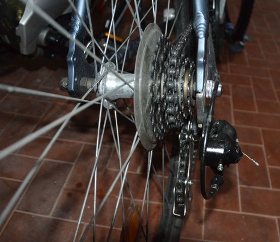

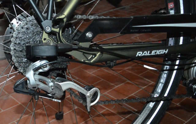

Ragazzi si può sostituire il pacco pignoni su questa bici, vorrei dei rapporti più leggeri, un 34 o 36 finale sarebbe perfetto.
Il negozio a cui mi rivolgo per la manutenzione e dove ho acquistato la bici, mi ha detto di no, ma non mi è sembrato molto convinto.

e perchè non potresti? Per mantenere il corretto funzionamento del cambio devi prendere un pacco pignoni con lo stesso numero di rapporti. Non credo che ci sia nemmeno bisogno di allungare la catena col 34.
Poi che sia a cassetta o a ruotalibera a filetto poco cambia. Ti serviranno attrezzi appositi per lo smontaggio, ma tutto è fattibile.
A filetto le vende Alcedo di varie misure. A cassetta ebay è strapieno.

Se come sembra è una ruota libera da 7 rapporti puoi trovare tranquillamente pacchi da 11-34T senza problemi, se invece è una cassetta ancora meglio...

Nella foto, la bici ha il rapporto più alto, la catena è troppo in tiro o va bene?

Comunque visto che hai un Dual Drive non ti consiglio di montare rapporti più corti di quelli che hai adesso, la coppia trasmessa diventa molto alta e vengono fuori i problemi di tenuta dei forcellini, se cerchi vedi che ne abbiamo già discusso.
Forse è per questa ragione che il ciclista è perplesso!!!
Prova a leggere questo: http://www.jobike.it/forum/topic.asp?TOPIC_ID=19920 e poi decidi.

Prima di tutto bisogna esser certi se la tua è una ruota libera filettata (come mi sembra) o se è a cassetta.
Poi eviterei di fare 60 km per cambiarla.. lo puoi fare tranquillamente da te...

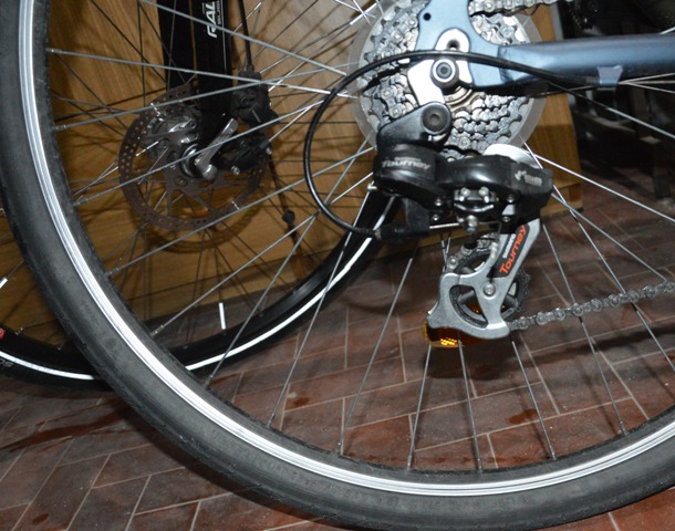

Smonta la ruota e fai un paio di foto, vediamo che nuova ruota libera serve e che chiave ti serve per smontare la vecchia.
Solitamente dove sta un 28 sta anche un 34 senza allungare catena o cambiare deragliatore...
Se hai una morsa da banco e la chiave giusta in tre minuti togli la vecchia e monti la nuova.

Sul dual drive volevo sapere se la catena va bene?
Per la bici merida crossway con 7 marce, provvedo a smontare la ruota e faccio le foto.

Dunque una cosa alla volta...
..la bici col dd che ti hanno venduto (per una cifra considerevole) deve andare bene così come è, e non mi preoccuperei di nulla.
..la ruota libera della Merida se è 14-28 MF TZ21 è filettata, quindi con 25 euro ti compri la chiave per smontarla e la ruota libera nuova 13-34 e ti fai il "lavoro" da te..

per quanto riguarda la sostituzione della ruota libera a vite, una volta smontata la ruota, devi introdurre l'apposita bussola scanalata con dado esagonale nel foro del pacco pignoni, e poi con una chiave fissa girare.
Sembra semplice, ma per sbloccare semza problemi, devi assolutamente procurarti una chiave fissa ad occhio (di solito da 24 mm (verifica però) , cioè quelle con i" buchi" non piatte aperte.
Una volta infilata la bussola scanalata nel centro del pacco pignoni,e posizionata la chiave fissa ad occhio che non avrà quindi bisogno di essere sostenuta, appunto perchè rimane incastrata da sola,
SOLLEVA LA RUOTA CON UNA MANO , mentre con l'atra con un martello - meglio una mazzetta da muratore che pesa di piu' di un martello noemale- dai una legnata sull'estremita della chiave a occhio
e vedrai che con un paio di colpi si sblocca.
La ruota non apoggiarla a terra, perchè se no i colpi si ripercuotono troppo sul cerchio e raggi, mentre tenendola sollevata da terra, si fa automaticamente da ammortizzatore naturale.
Oppure una volta montata la bussola scanalata nel pacco pignoni , la fermi tra le ganasce di una morsa da banco, e giri la ruota a mano prendendola per il cerchione. Io però così non ci riesco mai.

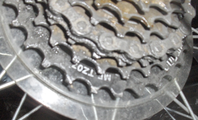

Intanto, allego un'altra foto dove si vede il codice del pacco pignoni che attualmente monta la bici, chissà, magari mi arriva qualche suggerimento.

Non riesco a capire perchè non si possa montare un 34T, ho kittato molte bici della Decathlon che di serie avevano il 14-28T e senza sostituire niente (solo allungando la catena) ho montato dei normali 11-34T o 13-34T!!!

Io senza nemmeno allungare la catena, sempre da 14-28T a 13-34T o 11-34T.

non riesco a leggere il codice sul pacco pignoni, Shimano ME TZ02 o cosa? Una ricerca Google inserendo il codice giusto ti dovrebbe dare le specifiche del pacco.
comunque quoto millemiglia, io dallo shimano a cassetta originale a 7 rapporti 14-28T sono passato al 12-32T e ora all'11-34T, sempre Shimano a 7 rapporti, però il montaggio me l'hanno fatto due biciai...
operazione da fare assolutamente, con poche decine di euro la tua bipa Pana diventa un'altra.

pilota sei generoso ma Rotolone non se ne può far niente della tua vecchia cassetta perchè lui ha una ruota libera filettata e gli ci vuole una come questa:
http://www.stefanoboggia.it/it/pignoni/2137-pacco-pignoni-ruota-libera-megadrive-13-34.html

Prima mi avevi detto che dovevo smontarla per essere sicuri se il pacco pignone e a filetto o a cassetta.
Comunque, adesso l'acquisto lo stesso, tanto visto che ci devo mettere le mani e con un parco bici da far invidia a Bicifacile mi tornera utile comunque.

Rotolone ha scritto:
Non proprio. Prima di vederlo ti ho detto che, prima di comprare qualcosa di nuovo, è bene sapere con certezza se hai una cassetta o una ruota libera filettata. Dopo aver visto che hai una ruota libera filettata, ti ho suggerito cosa comprare, ed ho scritto che per te è inutile la cassetta di pilota..
