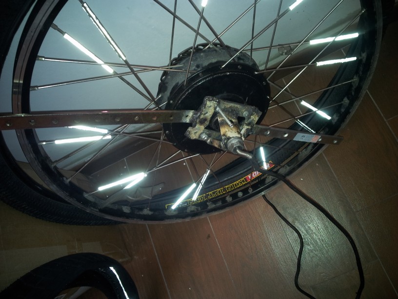

Dopo tre mesi e quasi 1500 km il mio bpm II cod. 10 preso da bmsbattery dà chiari segnali di cuscinetti sibilanti.
Dopo i primi 1000 km aveva iniziato la ruota libera a fischiare un pochino, ma ora la ruota a motore spento muovendola in avanti e indietro fa strani cigolii e resistenze.
Dopo un consulto con il Supremo (alias Mr Barba) ed Ercole decido di buttare giù la motoruota per ingrassarla con il grasso dei decespugliatori e sostituire i cuscinetti con gli skf.
La porto da un ciclista che mi smonta il pignone ma si rifiuta di aiutarmi ad aprire il bafang... eh eh he sospettava la tragggggedia in attoooooo.
Porto il motore da un amico meccanico che con saldatrice ed un po di inventiva riusciamo a tirar fuori un oggetto misterioso: quattro pezzeti di ferro tagliati, inseriti nelle tacchette e saldati a punto e poi inserita un maniglione per ficcarci dei tubi per aiutarci nella rotazione
776,99 KB
747 KB
784,23 KB
Qual'è il senso di rotazione per aprirlo? Non ci capisco più niente
Abbiamo provato in senso antiorario dopo aver scaldato il bafang con una termica
ma niente da fare non si è mosso manco di un millimetro, anzi abbiamo scheggiato leggermente le maledette tacchette
Addirittura in tre persone, una che manteneva la motoruota, la seconda che manteneva l'oggetto misterioso schiacciato nelle sedi e la terza che ruotava con apposita barra, ma niente
Senza chiave apposita sembra è impossibile aprirlo.
Qualcuno che ci è riuscito ha dei suggerimenti, trucchetti o altro?
Grazie da un elettrofulminato sconfitto per oggi, ma non arreso

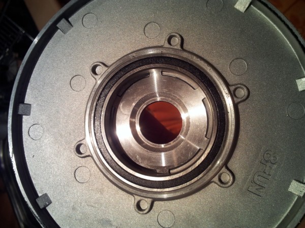

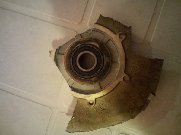

Dopo circa un anno sono finalmente riuscit a trovare un po' ti tempo per riprendere in mano il BPM II lasciato chiuso come una cassaforte ed impossibile da aprire.
Questa volta sono andato giu' pesante di flex tagliando il coperchio in maniera molto attenta.
Presi un coperchio di ricambio tempo fa ma la sorpresa è stata che il mio coperchio risulta differente dalloriginale pur trattandosi di bmp II
il vecchio tagliato con il flex ha un cuscinetto molto più piccolo ed una sagoma differente (l'asse del motore appoggia sul cuscinetto),
il nuovo ha un sistema con cuscinetto molto più grande che fa apoggiare il corpo dello statore sul coperchio come nelle foto su postate.
riposto le mie:
vecchio
46,94 KB
nuovo
88,82 KB

109,12 KB
ma ho fatto un altro danno... a sto povero motorello
64,9 KB
59,97 KB
Oltre alle crepe si è leggermente ovalizzato...
Vale la pena andare da un tornitore per raddrizzarlo
oppure si trova un pezzo di ricambio (magari)
oppure sigh sigh...

Ecco la ruota rotta
388,75 KB
Altro intoppo:
stamattina ho ripulito grossolanamente il motorello e provato a smontarlo ulteriormente svitando tutte le viti ma non sono riuscito a fare niente se non a smuoverlo un pochino.
Credo a causa dei magneti, ma non ho voluto forzare troppo per non fare altri danni (che già ne ho fatti parecchi )
306,45 KB
258,31 KB
