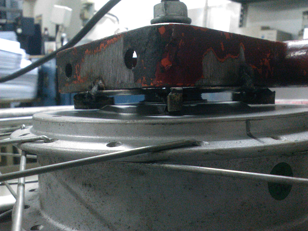

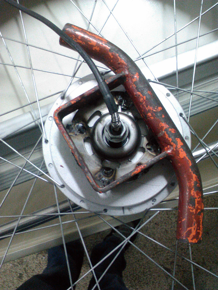

Ci siamo!!!

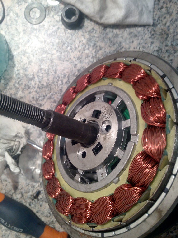

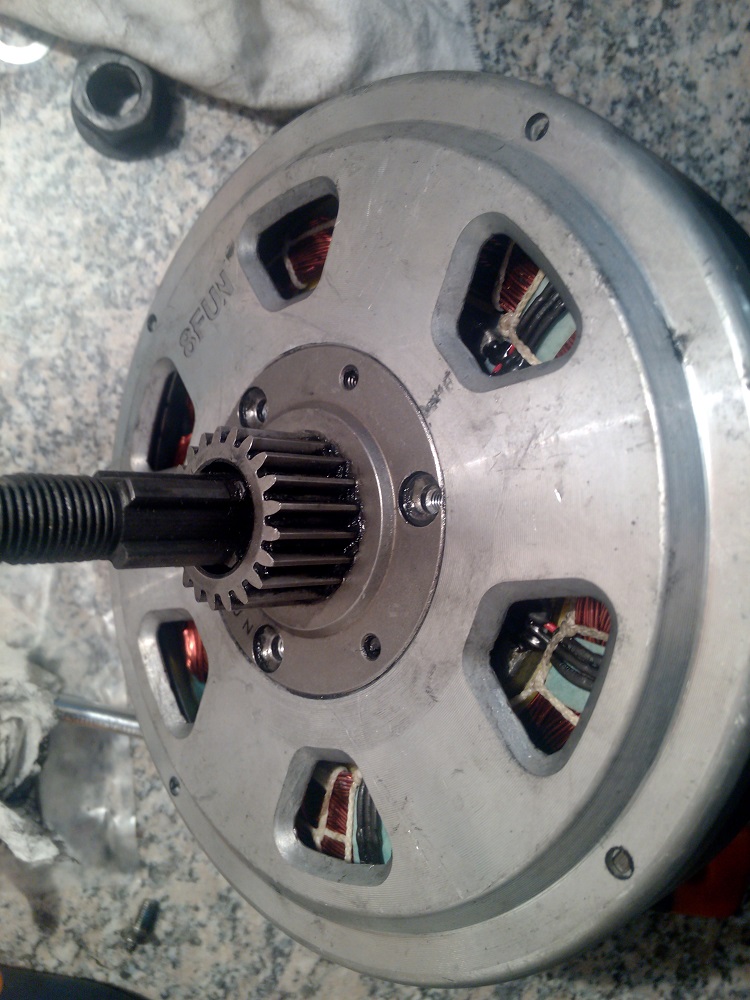

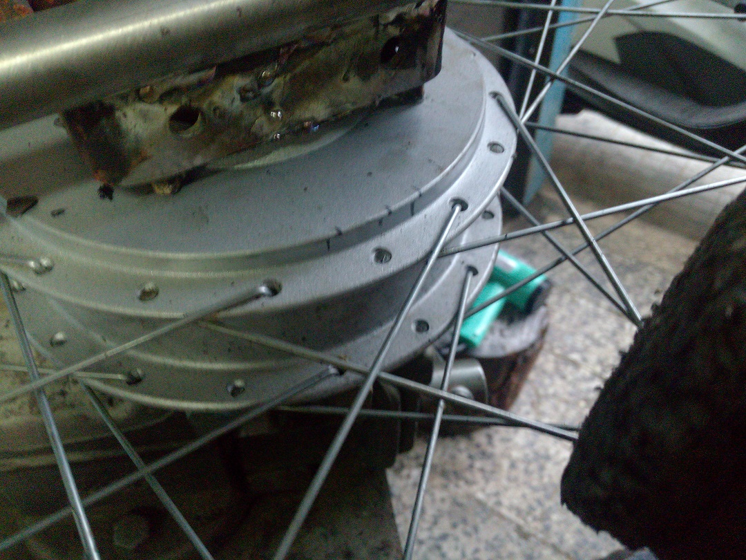

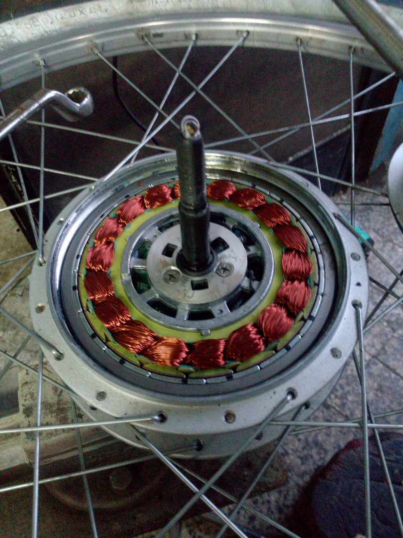

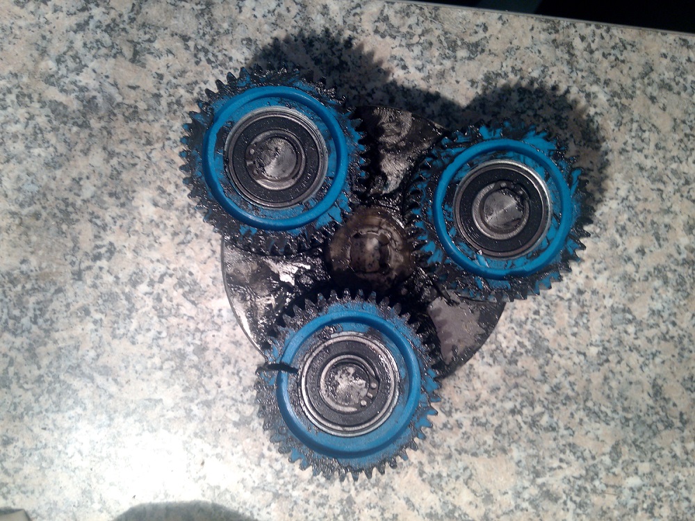

Dopo tre mesi e quasi 1500 km il mio bpm II cod. 10 preso da bmsbattery dà chiari segnali di cuscinetti sibilanti.
Dopo i primi 1000 km aveva iniziato la ruota libera a fischiare un pochino, ma ora la ruota a motore spento muovendola in avanti e indietro fa strani cigolii e resistenze.

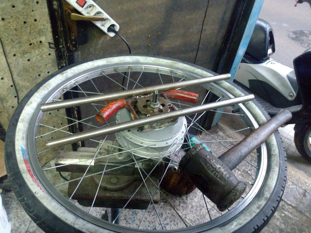

Dopo un consulto con il Supremo (alias Mr Barba) ed Ercole decido di buttare giù la motoruota per ingrassarla con il grasso dei decespugliatori e sostituire i cuscinetti con gli skf.
La porto da un ciclista che mi smonta il pignone ma si rifiuta di aiutarmi ad aprire il bafang... eh eh he sospettava la tragggggedia in attoooooo.

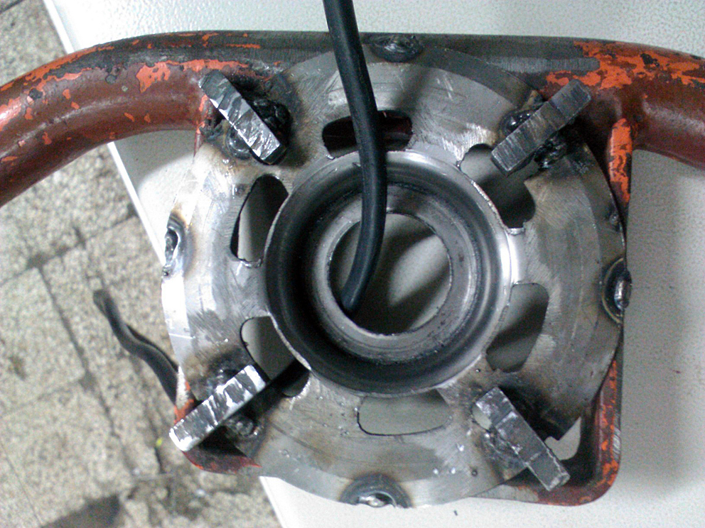

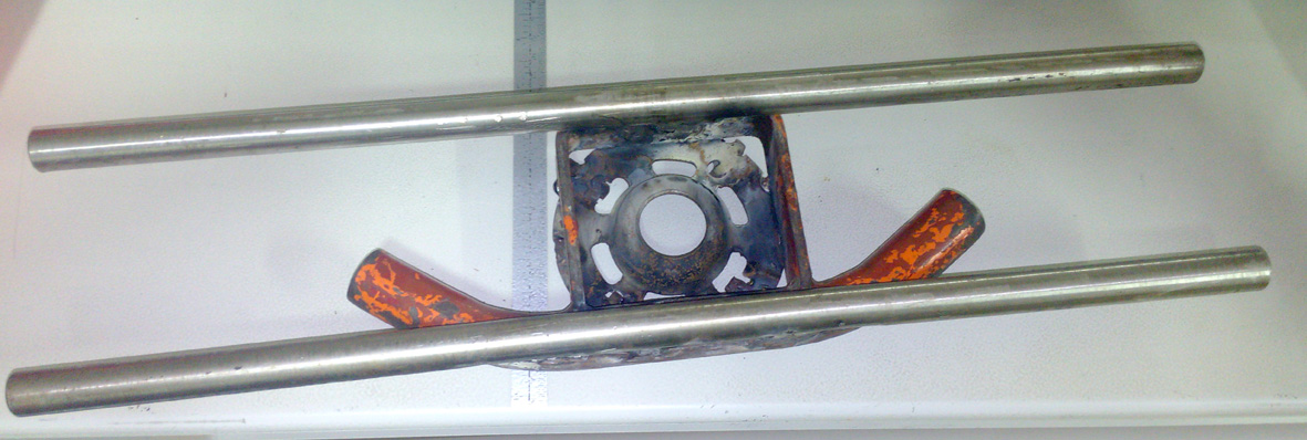

Porto il motore da un amico meccanico che con saldatrice ed un po di inventiva riusciamo a tirar fuori un oggetto misterioso: quattro pezzeti di ferro tagliati, inseriti nelle tacchette e saldati a punto e poi inserita un maniglione per ficcarci dei tubi per aiutarci nella rotazione
776,99 KB
747 KB
784,23 KB
Qual'è il senso di rotazione per aprirlo? Non ci capisco più niente
Abbiamo provato in senso antiorario dopo aver scaldato il bafang con una termica
ma niente da fare non si è mosso manco di un millimetro, anzi abbiamo scheggiato leggermente le maledette tacchette
Addirittura in tre persone, una che manteneva la motoruota, la seconda che manteneva l'oggetto misterioso schiacciato nelle sedi e la terza che ruotava con apposita barra, ma niente
Senza chiave apposita sembra è impossibile aprirlo.
Qualcuno che ci è riuscito ha dei suggerimenti, trucchetti o altro?
Grazie da un elettrofulminato sconfitto per oggi, ma non arreso

Mi accodo. Ho tentato anch'io una soluzione simile, ma senza risultati apprezzabili (però almeno non ho rotto nulla), oltretutto da solo e senza possibilità di costruire attrezzi misteriosi.. ho trovato un video su come aprire un hub generico... ma nulla sul BPM2

"Ho aperto il mio BPM II di ieri, posso confermare che è identico al BPM internamente.
ho dovuto fare uno strumento che mi permetta di svitare il coperchio. Si svita in senso normale e non ci sono grani di bloccaggio. La fabbrica ha messo grasso sulla filettatura, ma la copertura era ancora piuttosto stretto. È assolutamente necessario lo strumento per aprirlo.
La qualità costruttiva sembrava buono."

Il BPM 2 si smonta girando il carter in senso antiorario, come qualsiasi dado normale.
Non ci sono nè grani è trucchi di altro genere, si deve aprire: Scaldarlo non migliora le cose bisognerebbe riuscire a scaldare solo la parte esterna mantenendo il carter destro freddo, ma siccome sono avvitati il calore si propaga e la filettatura finisce per bloccarsi di più, con l'alluminio è così.

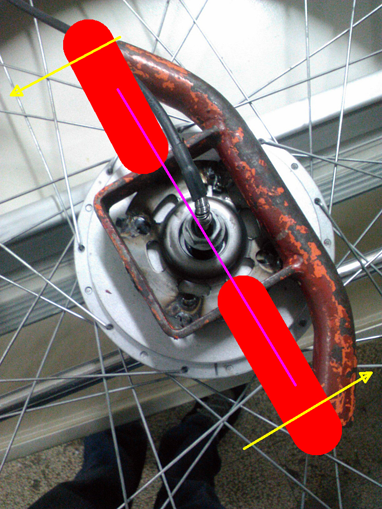

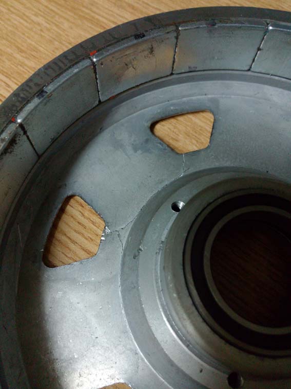

@turcinieddu: secondo me inoltre nel tuo attrezzo misterioso c'è un fatto che non mi torna, ossia la posizione della maniglia su cui applichi la forza di rotazione è tangente al centro di rotazione.
Così facendo applichi un momento rotatorio non perfettamente distribuito su tutta la circonferenza del coperchio, e questo potrebbe provocare flessioni sul metallo che ne impediscono il corretto svitamento.
L'ideale sarebbe poter applicare un momento di coppia (non è una cosa sconcia) ossia due forze uguali e contrarie applicate direttamente al centro del coperchio.
per farti capire, dovresti saldare i perni qua:
728,18 KB
per essere sicuro di applicare la forza in modo uniforme e corretto.
Vecchio nick: Alibi

Grazie Alibi, hai perfettamente ragione, ma quel maniglione l'abbiamo trovato tra i pezzi di risulta e ci siamo arrangiati così.
Prossimo step un po di crc come suggerito da Ercole e saldare una bella barra centrale per fare una forza geometricamente migliore.
E riprovare.... sperem

Eccola la bastarda!!!! è proprio come avevo ipotizzato, quegli spuntoni possono anche fungere da perni da ficcare dentro un paio di tubi in acciaio per aumentare la forza applicata... certo 50 + spedizioni.... quasi quasi ci compri un motore nuovo...

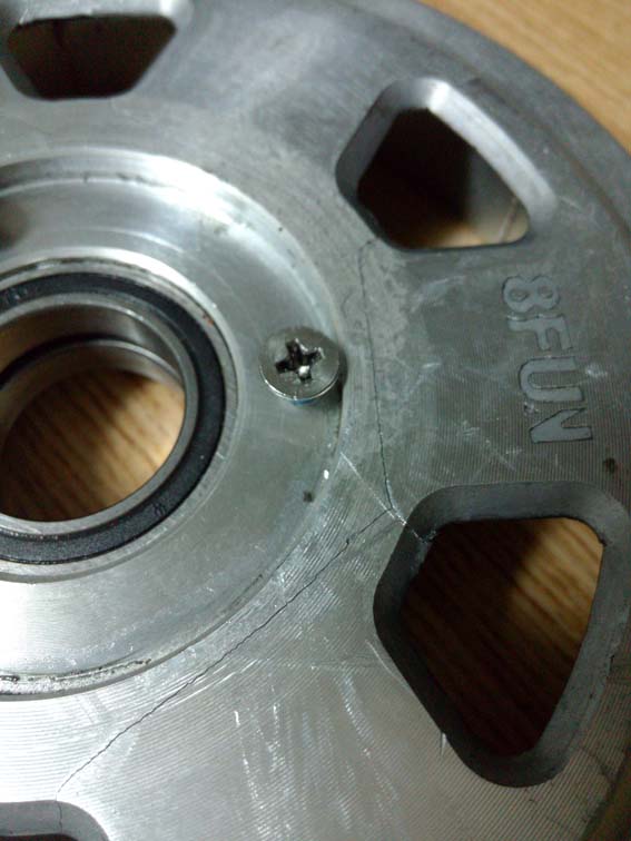

Purtroppo non ho ancora aperto il maledettooooo!!

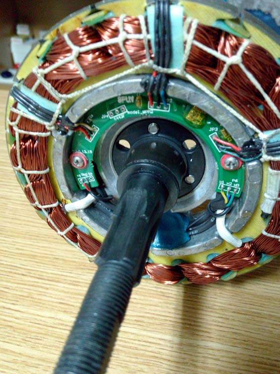

Tra lavoro, bambina e intoppi (leggasi: ho tranciato il cavo del motore proprio alla base della filettatura : stupiderrimo)
sono ancora senza bipa: intanto ho ripreso la moto e soprattutto la muscolare che male non mi fa :-)

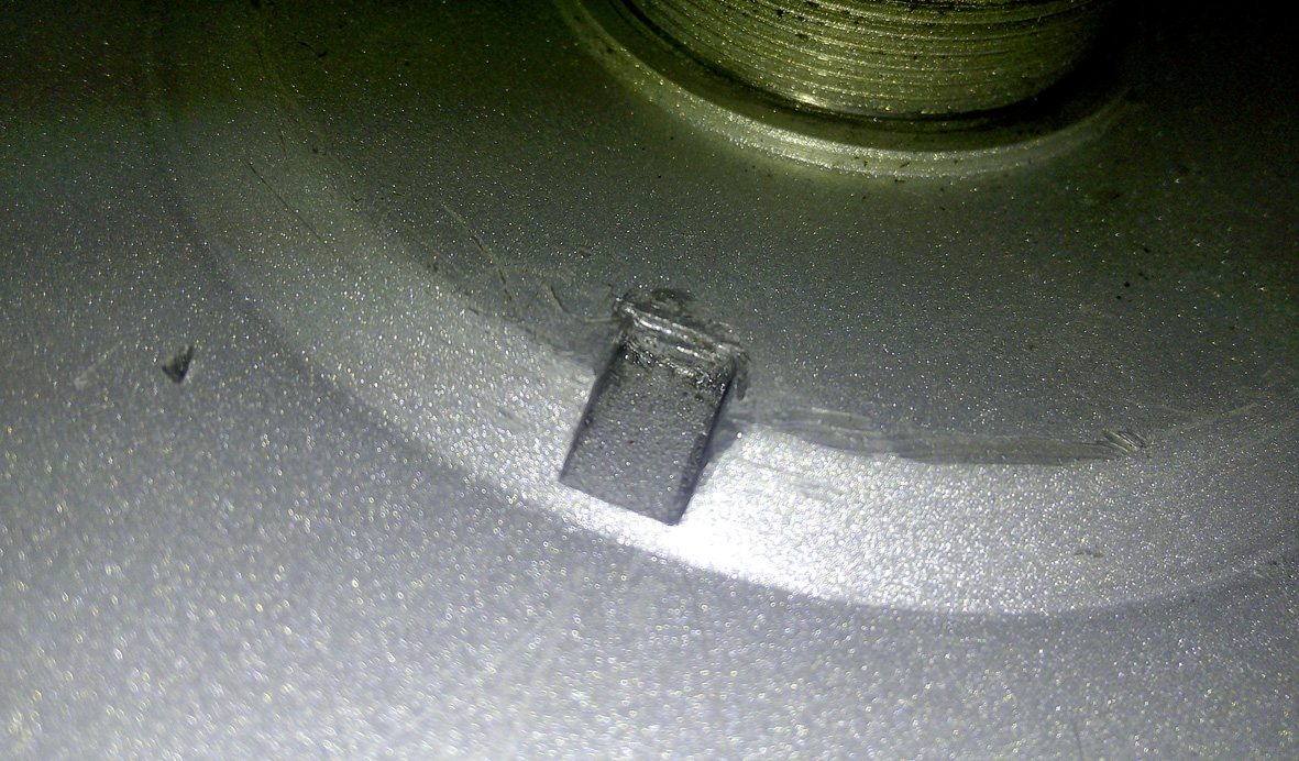

Nonostante abbia fatto saldare due barre belle spesse e inondato di wd40 non ne vuole sapere di aprirsi. uff...
Quelle fott**** tacchette sono troppo piccole per un aggeggio improvvisato come il mio; ed ormai si sono compromesse perché scheggiate.
In questi giorni ci riprovo ma ormai è chiaro che per aprirlo bisognerà forzare in maniera impropria.
Inoltre devo aprirlo per forza per risaldare i cavetti del motore.
gioie e dolori eh eh eh
Suggerimenti per un intervento decisivo ma non troppo invasivo?
mi viene in mente di forarlo, o di saldarci sopra dei pezzi di alluminio, o tagliarlo...
Ho trovato anche il coperchio nuovo a pochi euro che sicuramente comprerò.

Inserito il - 16/04/2014 : 09:41:56  Mostra Profilo Invia a Barba 49 un Messaggio Privato  Rispondi Quotando
Non puoi saldarci sopra, l'alluminio è un ottimo conduttore e il calore raggiungerebbe tutto il motore rendendolo veramente disgustoso a vedersi!!!
Quanto al resto è vero, nel tempo lo sforzo della pedalata (specialmente se generosa) può far bloccare il carter assai di più rispetto al momento in cui arriva dalla casa, quindi aprirlo e lubrificarlo sarebbe cosa buona e giusta, mentre per i cuscinetti non so che dire, tanto anche quelli che ci monteresti come ricambio sono sempre fatti in Cina anche se siglati SKF!!!
Un consiglio assennato sarebbe quello di non pedalare per non bloccare il carter!!!
Per sbloccare il carter adesso devi battere con un martello leggero sul bordo che porta la filettatura (tanto il carter lo devi buttare) e scaldare nel frattempo la carcassa del motore con un soffiatore ad aria calda, le due manovre combinate di solito riescono a far aprire il motore con molto meno sforzo.
Quanto al cavo guarda che non è di semplice rame, è speciale e ti conviene sentire se Alcedoitalia lo ha come ricambio.

riguardando il tuo attrezzo artigianale,
vedo adesso che NON HAI MESSO UN QUALCHE COSA CHE TENESSE PREMUTO L'ATTREZZO SPINTO NELLE TACCHE.
dovevi mettere una piastra che, opportunamente spinta dal dado del perno mozzoruota contro il tuo attrezzo, facesse in modo che l'attrezzo non uscisse dalle gole.
Ovvio che non andrebbe stretta tanto, perchè perche' per sbloccare deve girare un po', ma secondo me meccanicamente parlando è una strada percorribile e risolutiva
Una operazione del genere, si fa per svitare le ruote libere o i pacchi pignone a vite che hanno due semplici tacche sporgenti per svitarle.
In pratica si calza un'apposita chiave con l'aggancio per la scanalatura, ma altresi si avvita un dado sul perno mozzo, che tenga premuta la chiave nella scanalatura, che altrimenti scapperebbe via rovinando le sedi delle scanalature.
A parte questo, come ultimissima spiaggia, si dovrebbe crearre dei fori ad hoc sul coperchio e poi fare una nuova chiave che vada a agganciarsi ai fori,
ma bisogna conoscere bene gli spessori del materiale e l'esatto posizionamento degli organi interni prima di fare danni irreparabili.
Io se fossi in te farei una prova sempre con la tua chiave , ma con un sistema come ti ho detto sopra che tenga premuta la chiave contro le scanalature che anche se un po' massacrate qualcosa dovrebbero tenere ancora.
Basta che recuperi un pezzo di ferro con un foro, e lo calzi sul perno mozzo.
Se cercavi di farlo a mani libere o battendo con un martello con la chiave tua appena appoggiata è inevitabile che non ci si riesca.
turcinieddu
168 Messaggi
Inserito il - 16/04/2014 : 11:57:05  Mostra Profilo Invia a turcinieddu un Messaggio Privato  Rispondi Quotando
Aspetta Aspetta!!! ...
Aspes..., questa dritta che mi dai è fantastica.
(l'ho letta due volte per capirla...) ma ora ho una nuova illuminazione.
Pensavo che spingendo con la sola forza delle meni, come gli attrezzi originali, bastasse;
ma così sopperisco sicuramente all'imprecisione del mio manufatto
ecco due fotine aggiornate.
186,24 KB
464,14 KB
ce la farò

Scherzi a parte, il consiglio di aspes è ottimo:
ho fatto un fotomontaggio di come potresti modificare il tuo arnese:
aggiungere una staffatura a quattro attacchi con una boccola centrata, in modo da farci passare il perno del BPM e successivamente stringere con rondella e dado, in modo da far restare ferma la chiave-aggeggio.
naturalmente da svitare mano a mano che si svita il coperchio, se no fa forza...
Non è proprio CAD, ma insomma.... spero renda l'idea!

In pratica devi mettere una diciamo RANELLONA o un pezzo di ferro forato facenti funzione,
che tenga spinta la tua chiave nell'appositi incavi.
Cioè metti in posizione la tua chiave,
poi infili sulla filettatura del mozzo la pseudo ranellona
e poi avviti sulla filettatura del perno mozzo un dado che tenga spinta la ranellona contro la tua chiave ,
che così rimarra' negli incastri senza problemi da sola,
e puoiesercitare tutta la forza che vuoi semza rischio che ti salti furi dalle tacche del carter motore.
Ovvio che appena vedi che comincia a svitarsi il carter devi smollare un po'il dado man mano che si svita il carter.

e finalmente la signorina bafang 2 ha dischiuso le sue nudità
Seguendo i consigli di Aspes senza alcuno sforzo muscolare o sudate epiche son riuscito nell'impresa titanica (per me...)
E' bastato trovare un pezzo in metalloo che costringesse il mio "aggieggio" a stare bello piantato nelle tacchette malandate.
2 colpetti di martello ed ecco lo svitarsi del motorello.
502,37 KB
Notate i segni fatti con la matita per vedere l'effettivo svitarsi del coperchio
451,6 KB
ed ora mettete a nanna i piccinni che arriva la prima foto hot del motorello igniudooooo
XXX
519,97 KB
Grazie all'aiuto tecnico del mio amico meccanico di moto christian!!!
Per i più golosoni le foto very hot domattina...
Una delle tre ruote dentate era rotta!!!! gosh!! Sicuramente a causa di una buca presa ad alta velocità; anche un raggio è stato trovato rotto...
All'interno le ruote sono in nylonnn!!!
Si avete capito: i bafang 500w non le hanno in metallo, come credevo.
Infatti i pezzi di ricambio che si trovano sono in nylon
http://www.greenbikekit.com/electric-motor/rear-bldc-1/bafang-8fun-bldc-hub-motor-nylon-gears-replacement.html
inoltre abbiamo trovato un grasso nero e puzzone che sarà lavato e sostituito da quello per i decespugliatori.
I cuscinetti sono ok, quindi non c'é bisogno di sostituirli.
Sò soddisfazzzzioni
Per molti sarà una sciocchezza ma mi sento appagato: io che non ci capisco niente, che non ho una seria manualità né tantomeno attrezzatura o soldi da buttare, ci sono riuscitoooooo eh eh eh....
il mio aggiegio funziona!!!
Rimane solo da smontare la sede del cavo motore... ma questo domatina con le foto delle ruote dentate e nude XXX
Mi domandavo se avevi ammortizzatore posteriore,
e se magari con ammortizzatore posteriore
la rottura in quella circostanza diventava piu` difficile.

I motori geared hanno tutti gli ingranaggi satelliti in Nylon, ti immagini che casino farebbero se fossero in acciaio???
Per raggiungere l'origine del cavo di alimentazione devi continuare a smontare il motore togliendo anche il carter sinistro, a quel punto potrai vedere la piastrina dove è saldato!

Ecco la ruota rotta
388,75 KB
Altro intoppo:
stamattina ho ripulito grossolanamente il motorello e provato a smontarlo ulteriormente svitando tutte le viti ma non sono riuscito a fare niente se non a smuoverlo un pochino.
Credo a causa dei magneti, ma non ho voluto forzare troppo per non fare altri danni (che già ne ho fatti parecchi )
306,45 KB
258,31 KB
Buona Pasqua a tuti e soprattutto buona pasquetta: ogi tra primitivo e malvasia nera abbiamo dato.... domani è un altro giorno (megagrigliata sul mare :-))

Inserito il - 22/04/2014 : 18:45:44  Mostra Profilo Invia a turcinieddu un Messaggio Privato  Rispondi Quotando
heeeeeelppppp!!!!!
come si apre?

Inserito il - 30/04/2014 : 19:42:16  Mostra Profilo Invia a turcinieddu un Messaggio Privato  Rispondi Quotando
Fatto
109,12 KB
ma ho fatto un altro danno... a sto povero motorello
64,9 KB
59,97 KB
Oltre alle crepe si è leggermente ovalizzato...
Vale la pena andare da un tornitore per raddrizzarlo
oppure si trova un pezzo di ricambio (magari)
oppure sigh sigh...
7 anni senza auto
Km 31.000 dall'1/12/2013
36518 Messaggi
Inserito il - 30/04/2014 : 22:41:29  Mostra Profilo Invia a Barba 49 un Messaggio Privato  Rispondi Quotando
Non trovi il ricambio, a meno che un venditore non abbia un motore bruciato da regalarti per cannibalizzare il rotore...

aspes
1334 Messaggi
Inserito il - 03/05/2014 : 14:09:54  Mostra Profilo Invia a aspes un Messaggio Privato  Rispondi Quotando
se nella tua zona c'è un saldatore , ma dev'essere uno bravo che sappia saldare tutto,
gli fa un leggero canalino nelle crepe e poi fa dei cordoncini di saldatura, così la crepa non si muove piu'.
Poi mola la parte interna in eccesso.
Ammazzete a Turciniè,
ci ha dato dentro! Ma come hai fatto?
