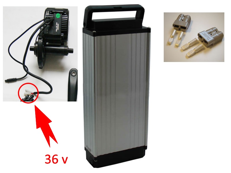

Ciao volevo fare l'attaco dei cavi dalla batteria al bbs01, dal mio eletrauto di fiducia e purtroppo stava per tagliare i cavi dell'alimentazione del motore io l'ho fermato subito perche o paura di perdere la garanzia lui dice che cavi jiack cosi picoli non li a
se li faccio tagliare perdo la garanzia ?
non voglio girare 100 negozi per trovarli e neanche comperarli sul web ci rimetterei nelle spese di spedizione
la batteria a l'uscita anderson
76,08 KB
36554 Messaggi
Inserito il - 03/12/2015 : 15:25:48  Mostra Profilo Invia a Barba 49 un Messaggio Privato  Rispondi Quotando
Non mi pare che il BBS abbia un Jack come connettore, ha solo i soliti due schifosi maschio-femmina cinesi che finiscono sempre per surriscaldarsi.
Se non vuoi mettere gli Anderson tagliando i cavi devi andare dove riparano le bici elettriche e trovare i connettori che ti servono, si usano solo sulle bici elettriche oramai.

Non serve a niente che questi connettori siano impermeabili, il telaio della bici è isolato, non è come sulle moto che funge da negativo generale, e comunque la tensione è talmente bassa che non esiste nessun problema nemmeno se ci butti sopra un secchio d'acqua!!!

per prolungare temporaneamente il cavo di alimentazione della batteria (predisposta per essere montata nel triangolo ma da me adattata al portapacchi) e farlo arrivare al mio BBS01 ho usato questi qui:
http://www.ebay.it/itm/221572189897?euid=dc93b6b93cdc47c2bb5d8ce2b9de5053&cp=1
Praticamente ho usato 2 maschi e 2 femmine, dato che motore e batteria hanno lo stesso tipo di connettore.
In realtà non sembrano proprio perfettamente identici a quelli motore, però sono una buona approssimazione...
Finora non mi hanno dato problemi ma li considero una soluzione temporanea.
Magari chi ha montato più motori e batterie di me potrà suggerirti qualcosa d'altro.
Tieni presente che io li ho presi mesi fa e adesso probabilmente trovi in giro offerte migliori (o per prezzo o per quantità).
