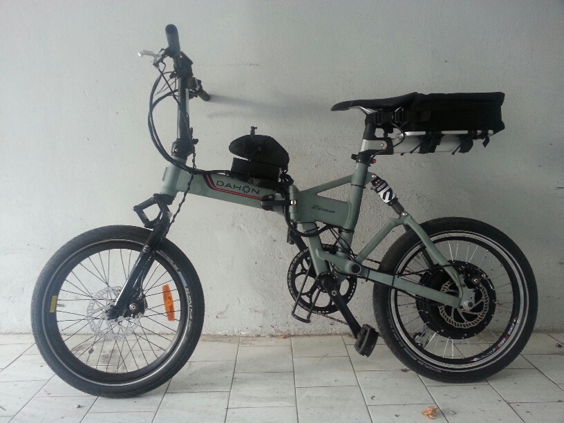

Come da titolo ho una Dahon Jestream P8 elettrificata con il Nine Continent RH205S, centralina 27A 36V/48V con una batteria assemblata da Denny 48V20A.
La bici è perfetta per le mie esigenze, molto comoda per i miei 186cm per 95kg, ben ammortizzata per le strade dissestate di Napoli ed il motore è un vero portento.
Ma veniamo ai "problemini", in primis: i raggi della ruota posteriore si svitano continuamente, addirittura due volte mi è capitato (pur avendoli serrati prima di uscire di casa) di perderne uno per strada... Il secondo problema, che mi è capitato già due volte, è che i cavi che vanno dal motore alla centralina, su una salita non molto ripida ma abbastanza lunga si sono "squagliati" con conseguente blocco della ruota posteriore. Considerate che no utilizzo mai il motore alla massima potenza (ho un acceleratore a pollice con il pas) e ci metto sempre un bel pò di gambe.
Di seguito un paio di foto:
650,19 KB
571,12 KB
Come risolvere?
Ai raggi posso mettere un po di loctite quando li stringo? O Ho detto una follia? Devo cambiarli?
Per risolvere il problema dei cavi in foto cosa posso fare? Invece di mettere una guaina termorestringente in cui far passare i 3 cavi ne metto una per cavo e poi tutti e tre in un altra guaina? Ci sono altre soluzioni? Cambiare centralina e mettere qualcosa di meno spinto mi aiuterebbe?

Stamattina ho fatto un giretto di una 20 di km e anche un paio di salite lunghette e non ho avuto problemi.
I raggi tirati e "bloccati" con una goccina di attack gel pare non si siano mossi.
Una fotina:

Seguito tutti i vostri preziosi consigli, questo è il risultato:
[url=http://postimg.org/image/woxck4x8f/full/][/url]

Per i cavi, in attesa dei connettori di hobby king, ho risolto così, che ne dite?
[url=http://postimg.org/image/jgu6zf75x/full/][/url]
[url=http://postimage.org/index.php?lang=italian]upload[/url]

ecocar Inserito il - 25/11/2014 : 17:38:16
Coi raggi io faccio così: serraggio generale al montaggio del kit (di solito trovo sempre qualche raggio mal serrato... maledetticinesi), poi dopo un centinaio di km i raggi si assestano nei fori del cerchio ed hanno bisogno di essere nuovamente stretti. In quella occasione metto una gocciolina di Attack (loctite) su ogni nipplo e dopo generalmente il problema non si presenta più. Però non bisogna mettere la loctite insull'intero filetto (cioè svitare il nipplo e usare la loctite come frenafiletti) altrimenti se per qualche ragione è poi necessario svitare i raggi, l'operazione sarà difficoltosa.
Quanto ai contatti tra centralina e motore, non si può fare molto, tranne isolarli con del buon termorestringente (le gommine verdi sono delle porcherie e si sciolgono facilmente. Anche cambiano i contatti o usando dei mammut non si risolve completamente il problema perchè i cavi aeronautici (molto sottili e studiati per resistere ad alte temperature) scaldano molto se usati sotto sforzo con centraline potenti, quindi, benchè i cavi del motore ed il loro isolante sopportino senza problemi lo stress termico, il calore si trasmette ai contatti ed ai cavi della centralina che invece non hanno un isolante efficace come quello dei cavi motore. Di qui il calore scioglie gli isolanti sui contatti e a volte anche sui fili della centralina. Usare i mammut (o contatti migliori) migliora la situazione, ma è importante isolare bene tutti i cavi ed i contatti individualmente con un paio di strati di termorestringente di qualità.
