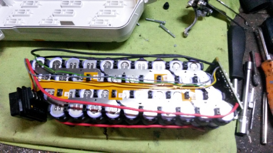

Ho per le mani una bella batteria Bosch 400Wh che non funziona.
E' carica, i leds si accendono tutti e cinque.
L'ho aperta, bellissima, celle samsung 18650
69,48 KB
Il BMS
82,86 KB
Ai punti di prelievo corrente (basetta) nessun segno di vita, ho toccato un po' di piedini sul BMS e miracolo funziona. Ho pensato fosse il fusibile con un falso contatto. Dopo 5 minuti muore tutto.

Ieri sera dopo aver pulito il più possibile i contatti dello strip e la presa ho chiuso il circuito
55,61 KB
l'ho montata aperta per vedere cosa faceva
222,86 KB
Non dava errore e con l'intuvia acceso indicava 40,1V mi sono detto che potrebbe funzionare.
L'ho chiusa nel suo case con molta attenzione che non vengano schiacciati i fili. Li ho fermati in posizioni strategiche con dei pezzettini di nastro. E sono andato a cena perchè era tardi.

Stefanschen Inserito il - 04/12/2014 : 11:04:04
giordano5847 ha scritto:
Con molta attenzione potrei tagliare...
GUAI A TAGLIARE o raschiare con qualcosa di metallico!!
faresti sicuramente un corto e ti si infiammerebbe sicuramente la pista rovinando definitivamente lo strip!!!

giordano5847 Inserito il - 04/12/2014 : 09:47:59
Stefanschen ha scritto:
Vero Sergio, sembra acido e speriamo bene che non si sia m,angiato il contatti.
Ma non mi spiego, conoscendo bene la bestia, da dove possa provenire!!!
Con molta attenzione potrei tagliare il pezzo danneggiato sempre che le piste siano libere sulla parte di contatto
Mah! guardando meglio la foto, è una parte preparata Non ho ancora pulito prima di sera lo faccio e poi riferirò.
Stefanschen Inserito il - 04/12/2014 : 09:44:47

bija Inserito il - 03/12/2014 : 19:15:38
... direi che lo spray per contatti è sicuramente la cosa migliore per pulire e levare ossido. Magari ti aiuti con un vecchio spazzolino da denti e poi asciughi bene tutto....
giordano5847 Inserito il - 03/12/2014 : 18:54:17
Mi sa proprio che stavolta hai trovato il problema. Bravo!
Se riesci pulendo a ripristinare i contatti hai salvato la batteria!
Grazie Stefano per la sollecita risposta. L'alcool va bene?
Stefanschen Inserito il - 03/12/2014 : 18:49:54
giordano5847 Inserito il - 03/12/2014 : 18:34:44
Ho smontato la spina del BMS e, a quanto pare, c'è un falso contatto fra le piste e la presa. Se pulisco con l'alcool e straccetto di cotone (o microfibra per occhiali) poi provo a rimontarlo potrebbe andar bene?
Domani provo a vedere se qualche elemento si è rovinato.
Cercare il sensore è impossibile se non si smonta la striscia delle piste!
113,74 KB
giordano5847 Inserito il - 28/11/2014 : 19:07:32
Se stacchi e riattacchi lo strip il bms riprende poi a funzionare.
Ok, quindi non funziona più solo se stacco la FEM (cavi rosso e nero)!
Domani provo a smontarla e cerco il sensore che dovrebbe dare l'errore 202 (temperatura batteria).
Ho provato ad immaginare dove potrebbe essere e con che cablaggio parla con il BMS, l'unico sistema sembra una pista dello strip.
Potrebbe essere?
Stefanschen Inserito il - 28/11/2014 : 15:55:06
Giordano,
nela descrizione ho invertito i colori.... Le tue frecce sono esatte, bisogna fare proprio così.
Per il bms quoto Sergio Barba.
Barba 49 Inserito il - 28/11/2014 : 14:12:02
Qualunque BMS da LiIon da 36V-10S e con corrente massima di 30A andrà bene, ne trovi su Bmsbattery o su eBay...
giordano5847 Inserito il - 28/11/2014 : 10:33:04
Ovviamente se scolleghi quello strip il bms non funziona più.
Per scollegarlo tira con l'unghia la parte bianca in direzione dello strip. ............. Per staccarlo senza danneggiarlo o strapparlo dovresti usare una mini fresetta con un Dremmel.
54,6 KB
Prima di cambiare tutto intendevo cambiare il sensore di temp. che mi hai detto essere all'interno del pacco.
Per aprire il pacco sarebbe più facile staccare lo spinotto dello strip. Se mi dici che così facendo non funziona più il BMS, lo staccherò solo quando avrò costatato che non posso fare nient'altro.
Per staccare lo spinotto, intendevi: tener fermo la parte bianca e spingere con l'unghia la parte nera in direzione della freccia?
Intanto, visto che tu sei più ammanicato nell'ambiente, mi potresti dare un link di un BMS adatto a queste celle?
Ho il dremel per staccare lo strip senza danneggiarlo
Stefanschen Inserito il - 28/11/2014 : 09:21:37
Per scollegarlo tira con l'unghia la parte bianca in direzione dello strip. Esce di circa due millimetri e così libera la pressione sullo strip permettendone l'uscita dal connettore.
Quando lo scolleghi fa molta attenzione perchè si scopre la parte terminale con 21 maschi vicinissimi tra loro (hanno tensione!!) e si rischia di fare qualche ponte se solo lo accosti ad una parte metallica!! Copri subito con dello scotch!!!!!
La parte terminale dello strip è puntato sul nichel che collega le celle. Per staccarlo senza danneggiarlo o strapparlo dovresti usare una mini fresetta con un Dremmel.
@Stefanschen:
ho visto che per cercare il sensore di temperatura bisogna staccare la spina del "bus" (il nastro marroncino chiaro) che ti interesserebbe. Se stacco la spina il BMS funzionerà ancora?
Altra cosa: non è stagnato alle "strps" ma puntato.
Stefanschen Inserito il - 28/11/2014 : 09:09:32
Le scintille sono, ovviaamnete, la conferma di uno scambio di corrente dalla batteria più carica a quella meno carica. Questo scambio è tollerabile solo entro certi limiti ma poi, oltre a sfiammare, produce danni.
Se interponi resistenze funziona ma sprechi un sacco di energia e poi dovresti toglierle di mezzo quando la carica si equipara. Dimensionare le resistenze e dissipare per certe correnti non è una sciocchezza...
Quello che si può fare è caricare un pò meno la batteria supplementare, andare a misurare la batteria originale e innescare il parallelo solo quando, scaricandosi, arriva allo stesso livello della supplementare. Da questo punto in poi le due si scaricano contemporaneamente come dei vasi comunicanti.
Ovviamente l'utente si deve preoccupare di caricare tutt'e due le batterie prima di collegarle, ma mi sembra una attenzione banale...! Il pegno da pagare in caso se ne dimentichi è non poter usare l'energia della supplementare e tornare a casa prima della fine dell'uscita programmata.
Una spia potrebbe segnalare se la supplementare contribuisce oppure no..
