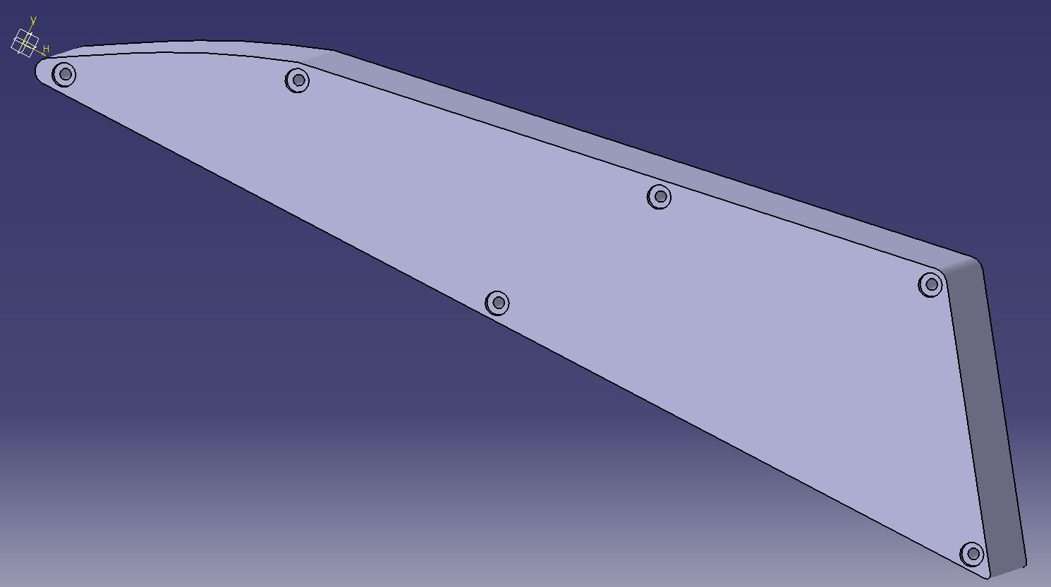

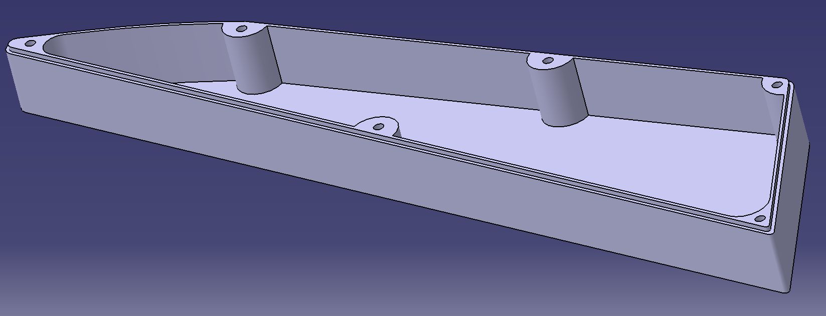

greenheaven Inserito il - 08/02/2015 : 12:43:42
Nell'attesa che arrivi il bms e il nichel, sto preparando il contenitore per le batterie in Resina da stmpare con stampa 3D .
Il contenitore della foto ha angoli tali da permettere di poggiare contemporaneamente sul tubo verticale (quello della sella) e sul tubo basso (quello dove c'è l'attacco bocrraccia).
Mi sono arenato sul sistema di aggancio al telaio, non riesco a venirne a capo perchè non essendo pratico del settore non conosco i possibili metodi di aggancio/sgancio rapido.
A me servirebbe un sistema che mi permetta di agganciare lo scatolone della foto al telaio (dentro al triangolo) e staccare la batteria quando sono al lavoro possibilmente con una chiave.
Qualcuno con un po di inventiva può darmi un suggerimento su come fare?

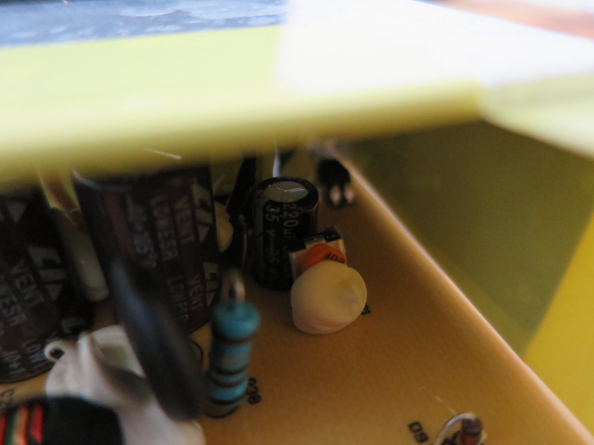

greenheaven Inserito il - 16/01/2015 : 22:54:53
Ok è lui, ruotandolo alzo la tensione in uscita ma non va oltre i 56 V :-(

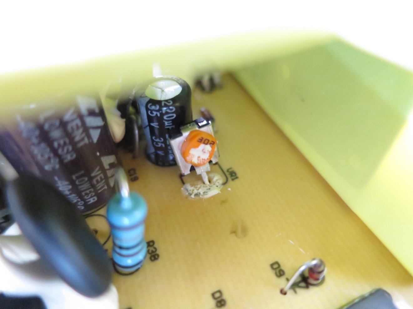

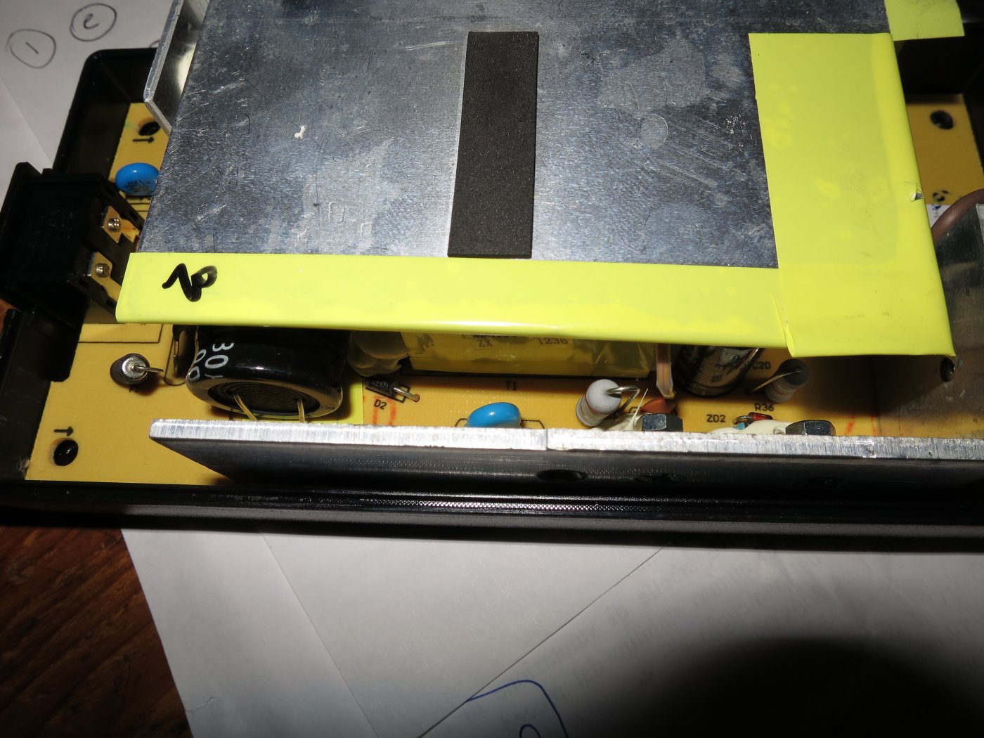

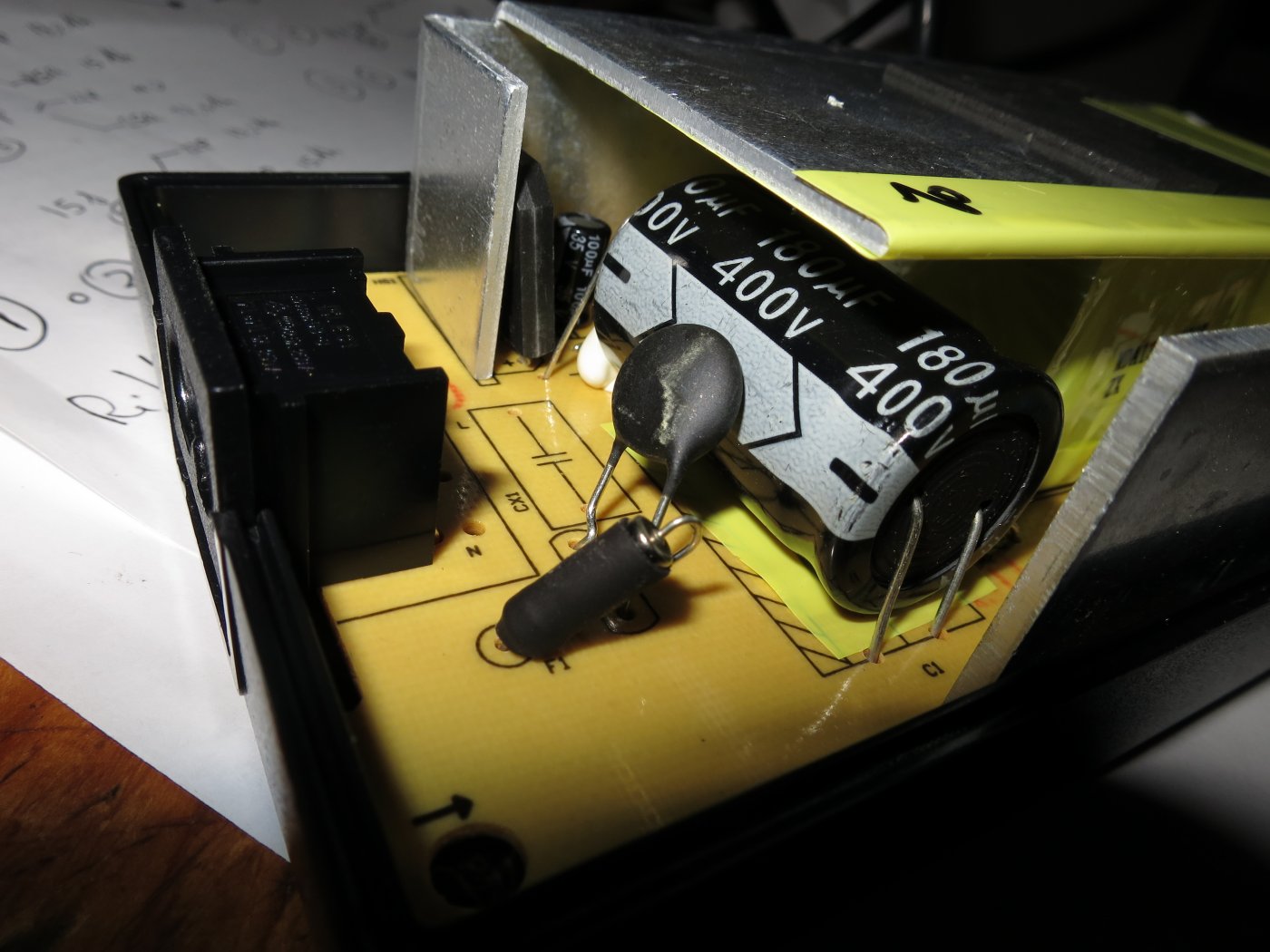

greenheaven Inserito il - 16/01/2015 : 22:39:27
Questo è quello che si vede...ho tolto la colla e c'è quel componente con la testa arancione che si lascia girare da un cacciavite (ultima foto)...è questo?

MilleMiglia Inserito il - 16/01/2015 : 22:12:11
Controlla dalla parte dove esce il cavo per alimentare la batteria
greenheaven Inserito il - 16/01/2015 : 21:57:38
e allora mi sa che non ci sono trimmer qui...Uff
Barba 49 Inserito il - 16/01/2015 : 21:43:28
Guarda che è facile, i trimmer sono gli unici componenti elettronici che hanno una vite sul lato superiore...

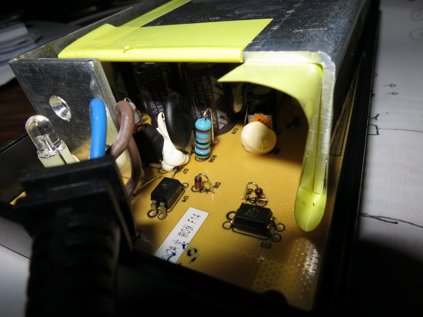

greenheaven Inserito il - 16/01/2015 : 19:59:06
l'unica cosa che ha l'aria di un trimmer sembra quel componente che si vede annegato nella colla, ma non ne sono sicuro...che dite può essere lui?

Barba 49 Inserito il - 16/01/2015 : 08:17:38
Si, ma era un caso isolato, adesso per far pagare meno le batterie lo fanno in molti, e la gente ci casca senza sapere che la batteria costa meno solo perchè è composta da diverse celle in meno del normale e che pertanto avrà autonomia e prestazioni peggiori.

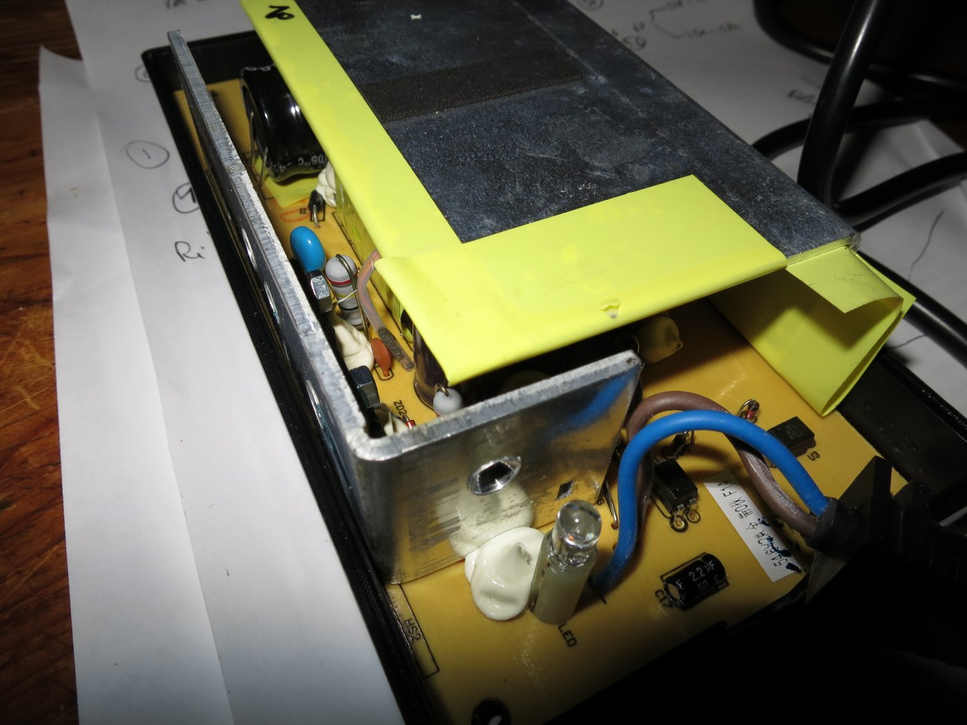

Barba 49 Inserito il - 15/01/2015 : 15:30:26
Si, devi aprirlo e vedere se sulla scheda sono presenti due-tre Trimmer, uno di quelli regola la tensione di uscita.
greenheaven Inserito il - 15/01/2015 : 15:17:28
Come faccio a scoprirlo se il caricatore è regolabile? Devo smontarlo?
