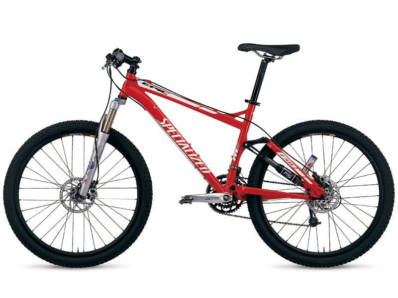

Miura72 Inserito il - 28/06/2015 : 15:34:51
Ciao sono in procinto all' acquisto di questo modello, cosà di negativo il focellone posteriore?
74,76 KB

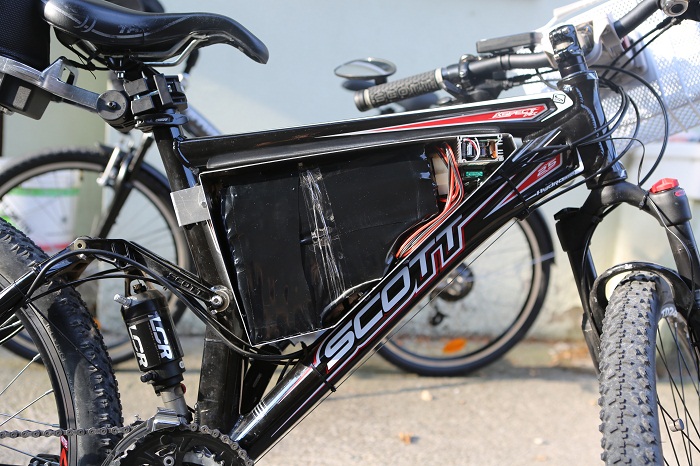

claudio02 Inserito il - 13/12/2014 : 14:30:18
Daniele Consolini ha scritto:
Se non han mai fermato ecocar con la sua piombosa costruzione, non fermano nessuno! hahaha!!!
Claudio, ma quanti Wh vuoi mettere su? Quella di hzd aveva molto spazio, ma certo dipende dalla chimica che vuoi...e da quanto ti sai accontentare.
Inoltre valuta che se fai batteria asportabile, conviene fare 2 batterie un po' meno capienti e magari più durevoli che usando celle ad altissima capacità e pessima durata effettiva.
Nei pèercorsi normali non hai bisogno di un serbatoio immenso e secondo me 700Wh son sufficenti a fare i soliti giri. Una batteria sempre carica e l'altra da scambiare...valutalo Claudio se puoi farla estraibile, ha senso, anche perchè così non puoi rimanere a piedi. Bici più leggera e maneggevole.
Se poi devi fare il giro lungo, metti la batteria di ricambio nel portapacchi e via verso nuove avventure.
La mia prossima bici sarà così. Non è grosso problema portarsi in giro 1500Wh di LiFe Ping, ci son giorni dove effettivamente mi servono (e forse anche di più), ma nel quotidiano anche 700Wh son più che abbondanti.
Solo pensaci!!!!

claudio02 Inserito il - 11/12/2014 : 15:06:03
garchofa ha scritto:
Puoi anche pensare ad un front, generosamente gommato al posteriore.
si, ci avevo pensato, ma il mio carro attuale nn consente misure maxi..
ne avevo trovata una giusta, ma il venditore (del sudafrica) chiedeva 800 euro, aveva una ammaccatura sul tubo centrale..ho offerto 600, era quasi convinto, ma la sua compagna disse NO!, 800 euro o niente!
a quel punto mi allontanai con un drop di 2 volt.

ecocar Inserito il - 10/12/2014 : 21:06:12
Macchè triangolo?!... un bel quadrangolo, quello che non ci sta dentro, lo metti sotto e sopra ...
141,47 KB
Altrimenti, più seriamente, schemi simili a questi (la seconda è stata comprata nuova l'anno scorso, è una economica con robusto telaio in acciaio, ma ha componenti di bassissima categoria).
177,04 KB
134,96 KB
