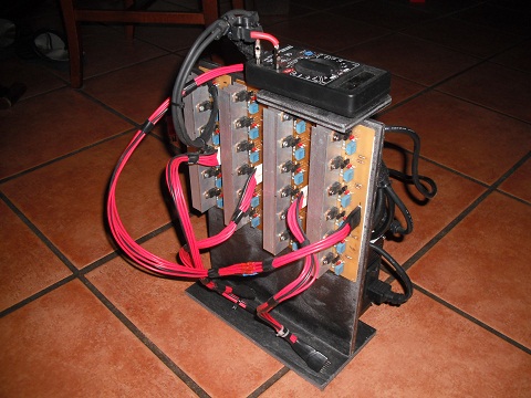

Chernobyl non è più nella 24 ore da 007
ora alloggia in quello denominato "the power's tower"
sarebbe meglio filettare ed avvitare il dissipatore da aggiungere

Se non ricordo male i tuoi dissipatori sono alette normali a pettine.
Se li metti uno contro l'altro con un paio di staffe che li tengono uniti, avrai già creato il tubo alettato.
A quel punto una ventola da un alto e finisce li.
Ci sono le ventoline 220V piccole. Una ventola aumenta la capacità di dissipazione in modo abissale.
Ma tieni chernobil ancora nella valigetta?
Secondo me quei circuiti si meritano un poco di cura in più, perchè se non sbaglio sono montati a sbalzo e solo prenderci contro rischi di fare danni.
Non puoi metterli in un contenitore sicuro, con i distanziali che creano un blocco più rigido?

e dire che i dissipatori di Chernobyl provengono da TV rottamate
una bell'esempio di come riciclare i materiali,sarebbe sufficiente raddoppiare la superfice applicando altri uguali dissipatori sopra quelli esistenti....

c'è un tale trasferimento di corrente quando è in CC dopo i 135V che i dissipatori dei Vclamp a volte diventano caldi,molto caldi...e li giù di phon....
già sto pensando di raddoppiare la superficie dei dissipatori o applicare una ventola da cm20/25 bipala tipo quelle delle stufette

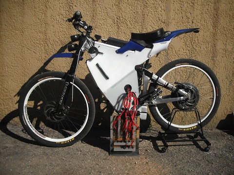

Oggi me la sono vista brutta:dopo una curva a 50 all'ora mi sono trovato un buca profonda 30/35cm e lunga 150,sicuramente aceduto il terreno sottostante risucchiandosi anche l'asfalto
d'istinto ho tirato su l'anteriore...praticamente ho dato una insaccata col posteriore mandando a fondo corsa l'ammo....se non avessi avuto i riflessi pronti mi sarei cappottato in avanti con la BR per cappello
morale della favola:il motore non si avvia più....l'analyst segna 138.8V ma tutto è fermo.....10km a spinta per tornare a casadomani vedrò quello che è successo....se devo smontare la centralina per qualche contatto staccatosi,sarà l'occasione per shuntare ulteriormente:altre 20/30A non mi dispiacerebbero

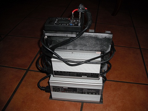

guarda che il fatto che la ventola sia spenta e le luci siano verdi non è segno che i charger sono spenti. Mi sento di insistere Bob.
Bobzilla Inserito il - 24/04/2012 : 18:20:39
intanto diciamo che sono 2.000Wh e non 1.500..altrimenti non farei 160km con una carica....andarci piano però
i miei charger si spengono,lo si nota subito dalla ventola ferma e dai due led accesi entrambi,uno rosso l'altro verde

@Bob: ...se l'abbiamo soprannominata CERNOBIL...non è notoriamente l'immagine della sicurezza, però la prestazione c'è eccome.
