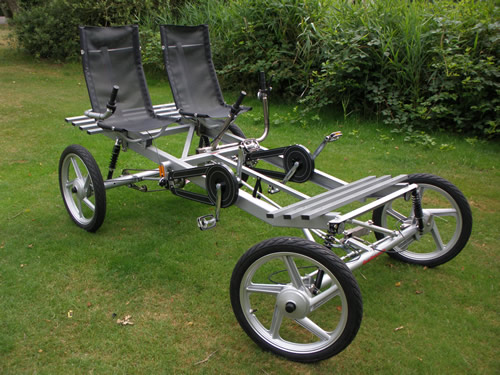

Ecco un esempio spagnolo....
66,04 KB
Se, come dice yena, sono stati abbandonati causa batteria, allora ...
sarebbe il mio dovere ... ad un prezzo ragionevole...

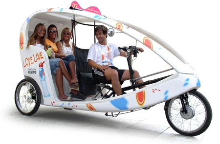

Si potrebbe chiedere a http://www.biciriscio.it/Quattrocycle-in-Italia.php se i quadricicli che vendono sono omologati e con quale tipo di certificato e se si puo' circolare in luogo pubblico. Si parla di centri storici... trasporto 6 bambini ....
75,92 KB
