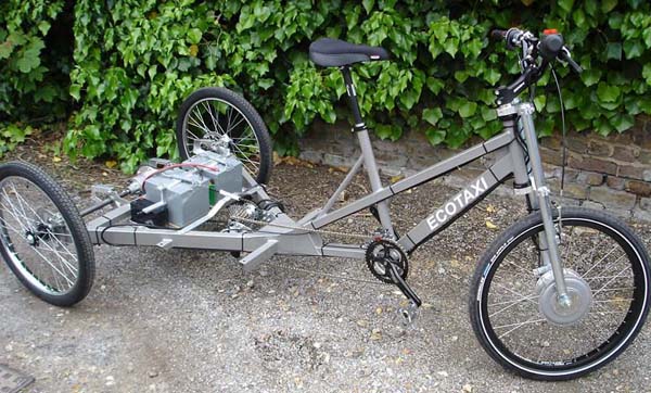

Ciao Angus, un veicolo come quello del bi-bo potrebbe andarti bene?
http://www.greenme.it/approfondire/buone-pratiche-a-case-history/3754-gratis-sul-riscio-per-la-mobilita-sostenibile-di-bologna-il-bici-taxi-di-bi-bo-
tempo fa beccai il sito dell'azienda che produce quel modello lì, ma ora credo di averlo perso.
se t'interessa puoi chiedere info direttamente a quelli del progetto bi-bo.
ciao

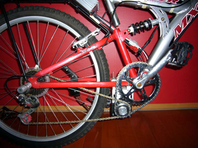

Il "motore centrale" è semplicemente un motore elettrico fissato sul telaio che trasmette il movimento alle ruote posteriori usando la stessa catena che tu usi quando pedali. Questo sistema ti da la possibilità di avere tutti i rapporti del cambio, consentendoti di adeguarli alle condizioni del percorso. Se vuoi vedere qualche esempio di bicicletta e di trike prova a dare un'occhiata qui: www.cyclone-tw.com.

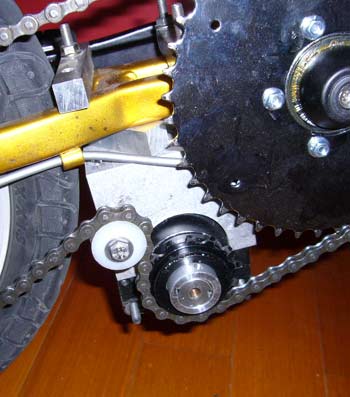

PS) Per il traffico italiano concordo, ho trovato di peggio solo in Africa e in Sudamerica...
Ahhhh, adesso capisco il motore centrale - grazie!!
Per quelli come me che sono poco pratica in questa materia ecco una foto che illustra bene.
24,49 KB
Ma cambiando marcia con il motore acceso fa qualcosa? O forse quando il motore è acceso, meglio non pedalare? La trasmissione NUVINCI potrebbe essere usata, giusto?

Con questi motori puoi cambiare in movimento, basta che la catena non sia troppo sotto sforzo, come in ogni bici anche non elettrica. Puoi pedalare tranquillamente con il motore acceso ed aiutare per risparmiare la batteria e allenarti.
Il NuVinci può essere usato con questi motori, come anche i cambi nel mozzo tipo Shimano Nexus o Alfine. Il NuVinci è più costoso e più pesante, non mi pare niente di eccezionale...

Il Cyclone si differenzia in tre tipi a seconda del montaggio che vuoi effettuare:
Il "One chainwheel" è quello che viene aggiunto senza nessuna modifica alla bici ed è quello raffigurato nella fotografia che tu hai inserito.
Il "Double freewheel" serve per le bici "Recumbent" (oppure dove vuoi tu) e comporta l'uso di due catene, una dai pedali al motore e l'altra dal motore alla ruota posteriore.
Il " Three chainwheel" invece viene montato sul telaio e comanda, tramite una breve catena, le corone della bici, e questo ti consente di usare anche il cambio sulle corone, aumentando i rapporti disponibili.

ho trovato un foto del motore "double freewheel" montato su una bici.
122,79 KB
Guardando di nuovo i video dei motori cyclone vedo che girano le ruote senza che la ragazza pedala. Vuole dire che non è azionato quando pedala come previsto del art. 50 del codice della strada. Ummmmm... Forse c'è qualche altre aggeggio necessario?

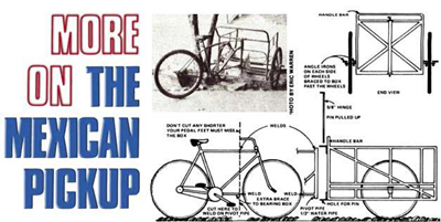

Attenzione! Notizie dell'ultima ora! Ho trovato immagini di un "becak" noto come "Mexican Pickup" .......
138,5 KB
74,85 KB
Le domande sono varie:
1) facilità di guida?
2) peso avanti peggiore di peso dietro?
3) freni? Una frenata brusca potrebbe catapultare miei figli sulla strada! Necessario sicuramente una sbarra o simile avanti.
4) potenza motore efficace sulla singola ruota posteriore?
Se questo modello viene sconsigliato allora prenderò come modello base questa forma di Pedicab Shop - pulito, leggero, non complicato.

Molto carino l'ultimo trike che hai postato, una bella base... ha persino il differenziale sull'asse posteriore.

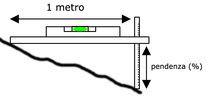

Ecco, come promesso, alcune foto del mio percorso:
269,91 KB
287,46 KB
Per calcolare la pendenza ho preparato un bastone di 1 metro con una livella ....
33,69 KB
Ogni pendenza dura circa 150 - 300 metri.

Inserito il - 29/03/2011 : 10:25:38  Mostra Profilo Invia a elle un Messaggio Privato  Rispondi Quotando
angus un 15-16% su un triciclo carico sono proprio impegnativi... bisognerebbe avere conferma, ma credo che pas e limitatore si possano applicare anche a un motore cyclone un po' più potente

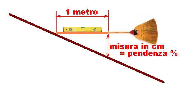

Ciao, ma sei sicuro che quelle pendenze siano giuste? potrei sbagliarmi, ma non mi sembrano pendenza del 16%!
La pendenza MEDIA di un tratto di strada, la calcolo prendendo da internet l'altitudine del punto di partenza e del punto d'arrivo, poi applico una piccola formuletta.
Ad esempio parti dal punto A che si trova a 50m sul livello del mare, per arrivare al punto B che si trova a 100m sul mare, hai quindi una escursione di 50m. Poi prendi la distanza tra il punto A e B, supponiamo che sia di 2Km. A questo punto ti basta applicare una formula:
dislivello in metri X 100
-------------------------------- (è una linea di frazione)
distanza percorsa in metri
Con i dati precedenti abbiamo:
50 X 100
2000
il risultato è una pendenza del= 2,5%
Ho letto il topic di pixbuster intitolato "Pendenza e sua misura"
http://www.jobike.it/forum/topic.asp?TOPIC_ID=1640
e ho riprodotto la sua macchinetta!
20,03 KB
Le foto non sembrano molto inclinate perché ho scaricato da google maps, ma posso assicurarti che dove c'è scritto 15%, è piuttosto tosto!
Come avevo detto prima, posso in qualche modo evitare le pendenze pesanti con un paio di chilometri in più.

Guardate che ho trovato........
http://www.pedicabforum.com/download/rickshaw-design-plans/blueprint-rickshaw-1.pdf
http://www.pedicabforum.com/download/rickshaw-design-plans/blueprint-rickshaw-2.pdf
36516 Messaggi
Inserito il - 31/03/2011 : 08:21:14  Mostra Profilo Invia a Barba 49 un Messaggio Privato  Rispondi Quotando
Belli i fogli di progettazione, con le quote e tutto il resto...
Di tutti questi mezzi mi lascia perplesso un particolare, la mancanza di sospensioni; è possibile che un mezzo a tre ruote e così pesante non sia assolutamente ammortizzato? Posso immaginarmi l'effetto che fa quando guidi sullo sconnesso.
