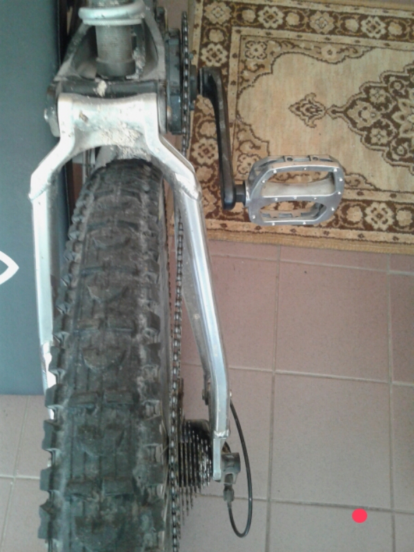

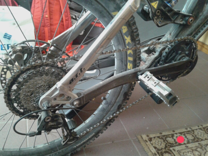

Pignone 42 Corona 36 piatta Ruota posteriore 24". Artigliatissima.
No problem linea catena torsione carro. Arrampica dovunque. Prendo gli argini perpendicolarmente. Per le tue carrarecce di campagna un trattore.
Un mio amico ce l'ha uguale col 500W 36V e pesa 130 kg.
Costo 500€.
Tu che hai le mani d'oro fatti una vecchia bella e robusta DH! Indistruttibile!

Mi conforta sapere che non sono l'unico matto a girare con una 24" dietro.

@@lby64: Le bici DH non hanno una geometria adatta per fare fuoristrada, qulle bici ricercano stabilità in rettilineo ad alta velocità e robustezza infinita, ma in off-road non vanno assolutamente bene, sono lunghe, pesantissime, con la forcella troppo inclinata e il peso tutto in alto, ad esempio per farle svoltare ci vuole molto impegno...
Ne ho due tra le mani (di amici) e non vanno bene in fuoristrada.
Io sono del parere che motorizzate vadano benissimo dato che riesco a fare tutto ciò che facevo con le mtb ed anche di più, ed in discesa...!!!
Ma è un gusto personale, nonostante pesi credo 6 kg più della Trek che è originariamente mtb ed anche più moderna e con pari motore preferisco usare questa anche sui sentieri stretti, un caterpillar innarrestabile anche se più lento e laborioso.

36516 Messaggi
Inserito il - 30/07/2018 : 22:13:29  Mostra Profilo Invia a Barba 49 un Messaggio Privato  Rispondi Quotando
Mah, personalmente con le DH non mi trovo bene nè su strada collinare nè sui tornantini in offroad, hanno geometrie assurde per una MTB... Vanno bene solo su rettilineo.
