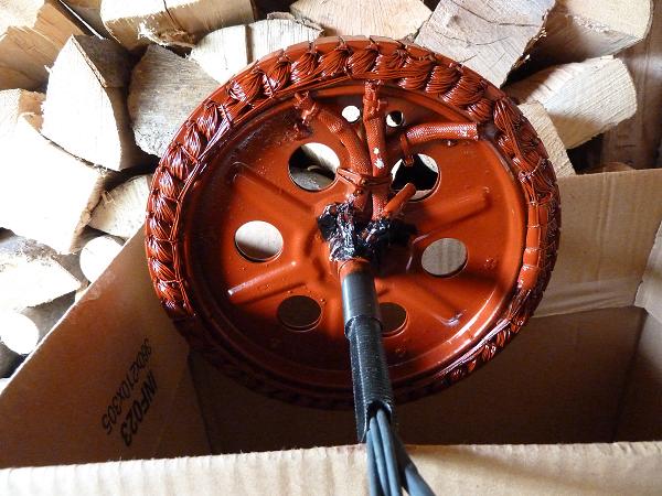

Io ho sempre sostenuto l'assoluta necessità di trattare i motori con prodotti specifici (Uretano) altrimenti durano veramente poco...
Allego le foto del trattamento che faccio ai miei :)

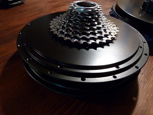

Dani85rr Inserito il - 27/05/2012 : 16:13:44
Volevo già caricarle sta mattina ma non ho avuto molto tempo..
Praticamente ho aperto il motore perchè cadendo la parte dell'hub dove esce il cavo è strisciata per terra maciullando 2 fasi e il positivo dei sensori di hall.
L'idea iniziale era di effettuare anche la modifica delta wye, giusto per curiosità volevo provare che differenze ci fossero state realmente.
Il fatto è che comunque della velocità non mi interessa ma solo mi piace che abbia un buon tiro il motore, quindi alla fine ho lasciato perdere anche perche' sono da troppo tempo col motore aperto.
Magari la faro' piu' avanti quando trovero' i relè necessari o qualcosa di simile.
Già che c'ero l'hub l'ho fatto nero opaco.
Le fasi e i sensori sono stati risaldati e protetti con la termo nel passaggio del perno motore.

Dani85rr Inserito il - 27/05/2012 : 01:05:04
Ho fatto tutto oggi.. come dici tu è un prodotto spesso e denso, fai conto che dopo alcuni spruzzi si intasava la valvola all'interno della bombola e continuava ad uscire prodotto senza che schiacciassi l'erogatore cosi' che dovevo metter la bomboletta sotto il rubinetto in modo da pulirla.
La prima mano sembra che non si attacchi niente, come se l'avessi verniciata con degli acquarelli, ma dopo la seconda è tutto piu' bello..zero colature comunque..dato che è stato cosi raro trovare la bombola l'ho usata con molta cautela per evitare sprechi.
Penso che l'ideale sia trovare il prodotto in barattolo e spennellare o meglio ancora da spruzzare a compressore per fare tutto uniforme..

Sono sorpreso anche io del fatto che si sia trovata proprio acqua dentro...per il mio motore credo si sia trattato solo di umidità che non si è asciugata.
ettore767 Inserito il - 25/05/2011 : 13:27:44
I paraoli erano perfetti, anzi ti dirò di più, io metto sempre del natro autoagglomerante sul cavo\albero per impedire che l'acqua entri, e avevo dato il silicone all'interno del motore dove entrano i cavi nell'albero...
Il problema è che per quanto si cerchi di sigillare il motore, l'acqua trova sempre la strada, se si usa la bici tutto l'anno.
Anzi sarebbe conveniente fare il trattamento, e fare un buchino sul perimetro del coperchio, in modo che con la forza centrifuga l'acqua eventualmente entrata uscirebbe e non rimarrebbe intrappolata per mesi all'interno
Barba 49 Inserito il - 25/05/2011 : 13:18:14
Sinceramente sono sorpreso da questi allagamenti degli hub, personalmente non ho mai notato simili fenomeni nemmeno nei peggiori motori cinesi a spazzole! Siete sicuri che i paraolio erano integri e ben montati? Escluderei comunque assolutamente qualunque problema di condensa, a questo punto troveremmo acqua in tutti i motori. Qualche volta dalle foto ho notato che alcuni utenti montano i motori con l'uscita del cavo a rovescio, cioè al di sopra, e questo crea un bellissimo invito all'acqua che scende lungo il cavo di alimentazione. Andrebbe quanto meno sigillato con silicone, specialmente se si pensa di usare la bici sotto la pioggia battente o nelle pozzanghere profonde.
Daniele Consolini Inserito il - 25/05/2011 : 13:04:55
Molto interessante davvero. Io ho preso un acquazzone, spero non sia entrata acqua. Il motore gira bene per ora e sono passati mesi.
Al prossimo motore, questo lo apro e controllo.
ettore767 Inserito il - 25/05/2011 : 13:03:11
Probabilmente ti riferisci al colore verde sul bordo dello statore..
Quella non è una protezione, non serve a nulla :)
dumil ha scritto:
sul motore quando l'ho aperto ho avuto l'impressione che ci fosse una specie di vernice verde...che roba è? di sicuro non lo ha protetto
dumil Inserito il - 25/05/2011 : 12:59:35
ettore767 Inserito il - 25/05/2011 : 12:59:11
No il motore era un 9C, beh preferisco sbattermi un attimo ad aprire un motore nuovo, che rimarrà tale per decenni con il trattamento, che non aprirlo e buttarlo dopo una stagione invernale :)
dumil ha scritto:
anche io ho avuto il medesimo problema...ma è un crystalyte?
Interessante il trattamento...certo è una scocciatura dover aprire il motore nuovo di pacca per fargli sto trattamento e contestualmente perdere la garanzia.
ettore767 Inserito il - 25/05/2011 : 12:57:24
No la vernice nera per marmitte non va bene, la caratteristica dello spray apposito è quella di essere dielettrico fino a 50.000 volts, quindi nessun problema di corti, e di essere totalmente amagnetico, quindi non disturba il flusso magnetico delle bobine...
Nel nostro caso quindi, totalmente inerte, cioè è come non averlo, il motore non si accorge di nulla :) ma è assolutamente water\corrosion proof
dumil Inserito il - 25/05/2011 : 12:54:29
ma dico...quella vernice rossa mi ricorda tanto il minio, la classica vernice antiruggine...sono parenti?
blindo7 Inserito il - 25/05/2011 : 12:52:59
può andar bene anche il nero marmitte in bomboletta?termoresistente e facilmente reperibile
