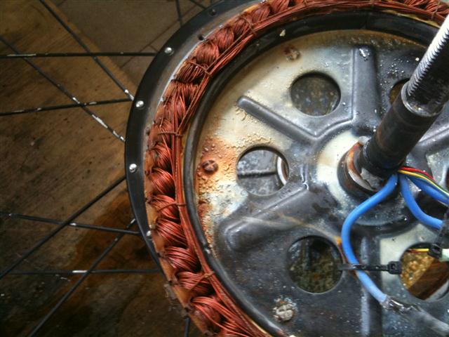

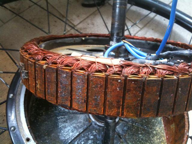

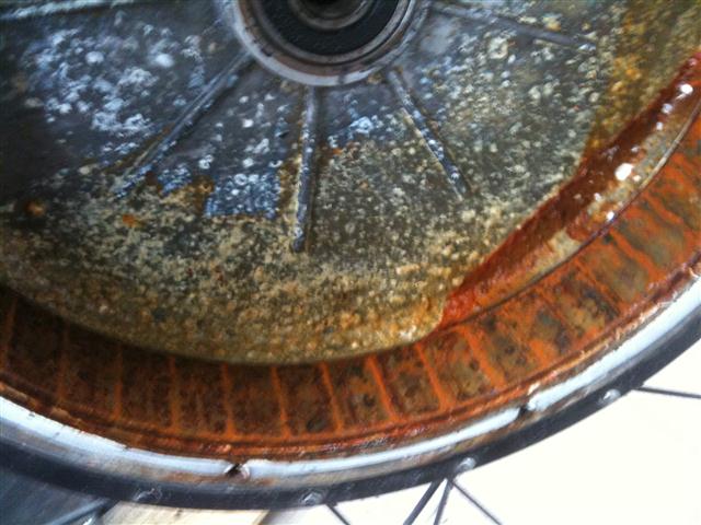

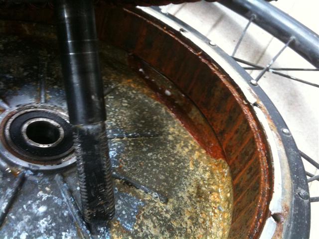

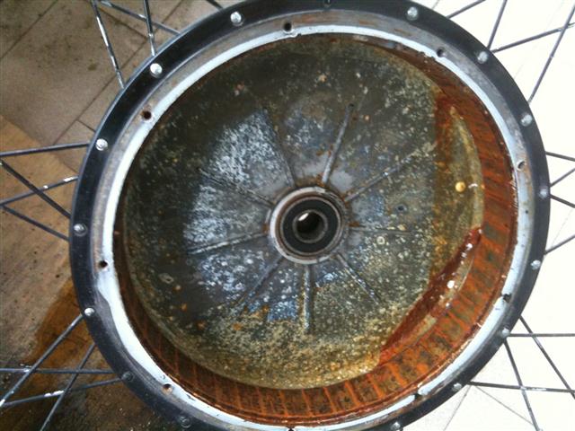

Ecco cosa succede ad usare un Hub motor per un inverno senza nessun trattamento di protezione.
Ieri con Alex abbiamo deciso di aprire il suo 9C fermo da un po di tempo perchè lo aveva sostituito con un 5306.
Sorpresa, abbiamo trovato dentro una bella famiglia di pesci rossi :)
Senza esagerare all'interno ci stava mezzo bicchiere d'acqua e chili di ruggine!!!
Ovviamente il motore era completamente bloccato, magneti spezzati,cuscinetti che scricchiolavano ecc...
La cosa interessante e che l'acqua al suo interno non usciva da nessuna parte, il motore era stato ruotato in ogni verso prima dello smontaggio e non trafilava nulla...
Credo che la maggior parte dell'acqua fosse condensa, dovuta ai forti sbalzi termici a cui era sottoposto il motore..

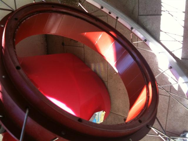

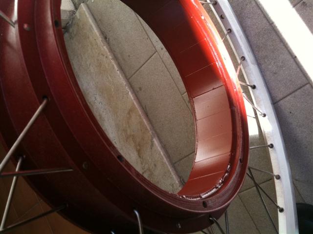

Io ho sempre sostenuto l'assoluta necessità di trattare i motori con prodotti specifici (Uretano) altrimenti durano veramente poco...

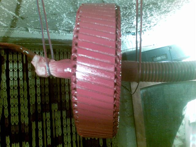

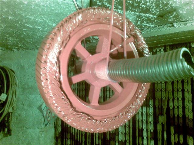

Allego le foto del trattamento che faccio ai miei :)

ecco il trattamento all'uretano...

La "Tropicalizzazione" è un trattamento che viene effettuato su i componenti elettronici, o motori elettrici abbastanza comune, ma diciamo un pochino di elite, di certo i nostri cari cinesi non si mettono a farla, una bomboletta costa 20 euro :), anche la NASA tropicalizza tutte le parti dei satelliti\robot ecc, in condizioni estreme è indispensabile, altrimenti sicuramente l'elettronica cederebbe in breve tempo.Io tropicalizzo anche le mie centraline, una volta tropicalizzata, la centralina è in grado di funzionare anche immersa completamente in acqua :)
La tossicità e comparabile a quella della vernice, quando si vernicia bisogna stare all'aperto, con la mascherina...ma dopo nessun problema :)
Il limite termico che ho riscontrato è stato di 550C, a quella temperatura il rivestimento ha cominciato a gonfiarsi.
L'Uretano è in grado di resistere 10 anni in presenza di acqua salmastra all'aperto, resiste agli acidi,ed all'abrasione.

Questa è una vernice idonea...
http://www.crcindustries.com.au/catalogue.nsf/web_brands/Red+Urethane?openDocument

Certamente, di solito il trasparente si usa sui circuiti stampati, il rosso sui motori, da specificare una maggior resistenza alle alte temperature\abrasione in favore del tipo rosso.

No la vernice nera per marmitte non va bene, la caratteristica dello spray apposito è quella di essere dielettrico fino a 50.000 volts, quindi nessun problema di corti, e di essere totalmente amagnetico, quindi non disturba il flusso magnetico delle bobine...
Nel nostro caso quindi, totalmente inerte, cioè è come non averlo, il motore non si accorge di nulla :) ma è assolutamente water\corrosion proof

ettore767
152 Messaggi
Inserito il - 26/05/2011 : 08:24:38  Mostra Profilo Invia a ettore767 un Messaggio Privato  Rispondi Quotando
Il prodotto si chiama CRC uretano rosso, 20 € circa, ci fai 3 motori 53XX circa :)

ettore767
152 Messaggi
Inserito il - 26/05/2011 : 15:30:18  Mostra Profilo Invia a ettore767 un Messaggio Privato  Rispondi Quotando
Purtroppo non sono fobie, io sono sicuramente maniacale, e forse troppo pignolo, ma a parte che preferisco non buttare 300 euro dopo un anno, mi dispiace proprio rovirare un motore che per sua natura potrebbe durare anni e anni solo per non averlo curato in principio :)

alex77roma
339 Messaggi
Inserito il - 30/06/2011 : 08:08:11  Mostra Profilo Invia a alex77roma un Messaggio Privato  Rispondi Quotando
Dopo tre mesi di utilizzo, ieri con Ettore abbiamo aperto il mio Crystalyte 5306 per dargli un'occhiata.
Anche questo motore, aveva iniziato a fare ossido sui magneti ed al suo interno c'era un po' di umidità, non un bicchiere d'acqua come nel 9C, ma cmq un po' di ruggine già si era formata.
Con l'occasione abbiamo sostituito i cuscinetti cinesi con 2 cuscinetti di qualità, abbiamo pulito la ruggine con il wd40 ed una spazzoletta e poi abbiamo ingrassato con il grasso al litio tutto il motore.
Questo perchè non avevamo tempo per fargli il trattamento all'uretano, che ormai reputo fondamentale.
La cosa strana è stata che dopo aver rimontato il motore e percorso 5 km a manetta con un funzionamento perfetto, ho parcheggiato la bici per circa 4 ore (al sole).
Quando l'ho ripresa il motore andava a scatti, sembra si sia bruciato uno o più sensori di hall.
Ma come può essere successo se quando ci ho girato prima andava perfettamente?

alex77roma
339 Messaggi
Inserito il - 05/07/2011 : 10:08:23  Mostra Profilo Invia a alex77roma un Messaggio Privato  Rispondi Quotando
Ho poi scoperto cosa era successo.
Nello smontare i rimontare il motore, si era tirato un cavo dei sensori di hall staccandosi dal pin del connettore.
Poichè era tutto protetto da termoretraibile non l'avevo potuto notare subito, quando poi ho tolto la guaina ho visto subito il cavetto staccato.
Un punto di saldatura e la bici va di nuovo bene.
