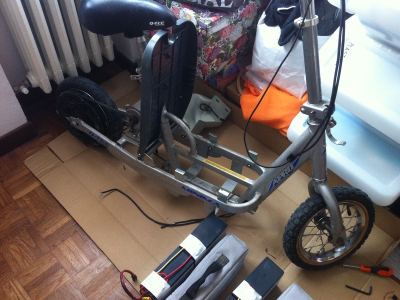

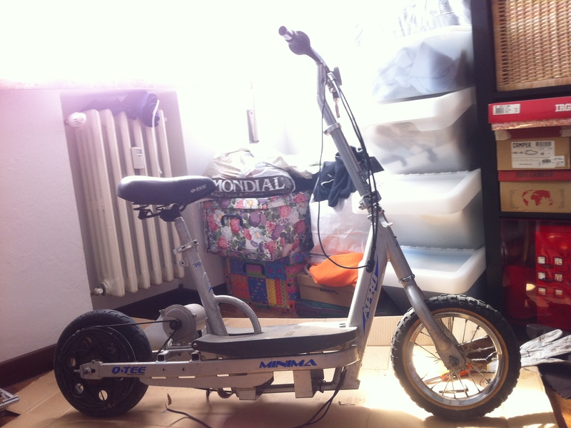

Salve a tutti. Vi chiedo aiuto:
ho ricevuto in regalo uno scooter/monopattino elettrico (vedi foto) senza centralina! E adesso?
Dovrei collegare:
- motore elettrico (2 fili)
- batterie (2 "pacchi" da 2 batterie ognuno)
- interruttore ON/OFF
- acceleratore (3 fili)
- indicatore di carica (4 fili).
Rimango a disposizione per qualsiasi domanda/consiglio.

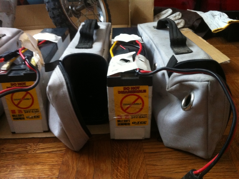

La tensione dovrebbe essere (stranamente) di 24 V; dalla foto allegata delle batterie dovrebbe essere così (magari sta sera misuro con un tester).
Le batterie sono dotate di sacca che va riposta sotto la pedana (vedi foto); non so se si usino 2 "pacchi" contemporaneamente (quindi 24 + 24 = 48 V) oppure uno è di scorta.
Grazie ancora!

Inserito il - 11/05/2012 : 12:58:15  Mostra Profilo Invia a ghiro un Messaggio Privato  Rispondi Quotando
scusa, ecco le foto:
372,98 KB
416,1 KB

Viste nella foto direi che ogni coppia di batterie e' collegata in parallelo, quindi andrebbe a 24v.
C'e' da dire in effetti che puoi rudimentalmente collegarle al motore con un interruttore e provare il mezzo :)

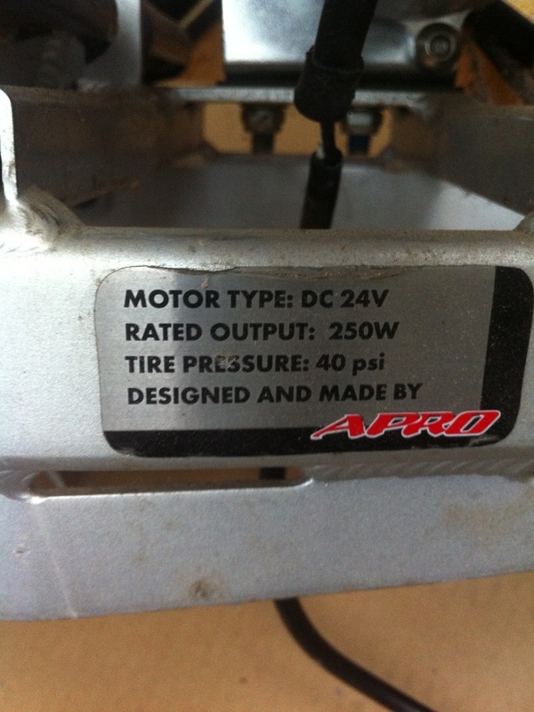

Dal lato opposto a quello in cui ci lavoro, ho trovato la targhetta in foto; dovrebbe essere la S-200 a 250 W.
Ho provato a contattare via mail l'azienda tedesca, ma non mi rispondono; gli ho chiesto in inglese se mi possono indicare dove acquistare la centralina ma nulla. Pensavo così di scoprire che tipo di centralina monta ed acquistarla.
Grazie ancora per la collaborazione!

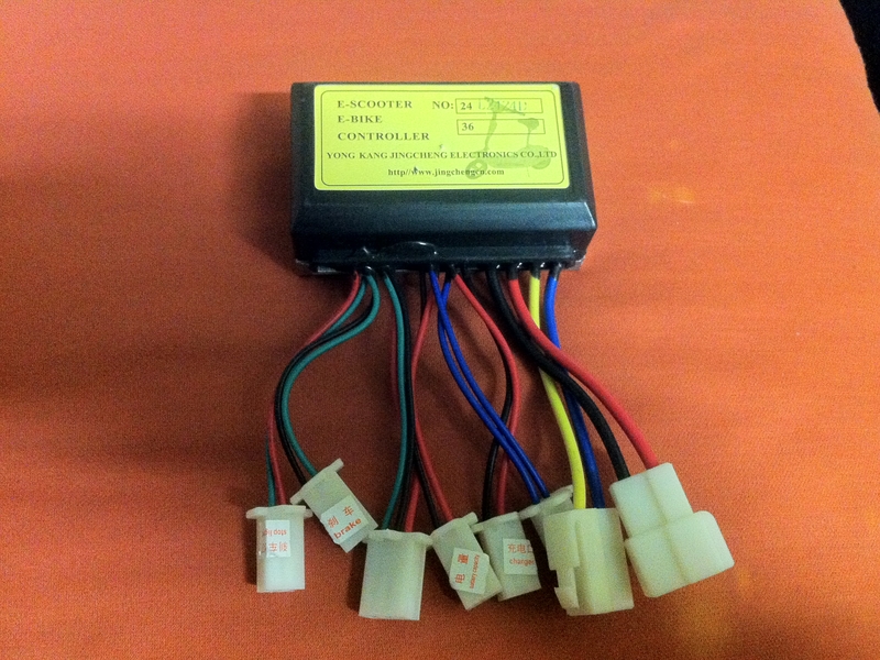

Inserito il - 21/05/2012 : 22:38:19  Mostra Profilo Invia a ghiro un Messaggio Privato  Rispondi Quotando
Oggi è arrivata la centralina! (v. foto).
A questo punto, sorgono i dubbi:
gli attacchi presenti sono:
stop light (2 fili): dovrebbe essere la luce dello stop (che non ho);
brake (2 fili): credo che serva a far accendere la luce sopra;
derailleur (3 fili): è forse l'acceleratore?
battery capacity (2 fili): l'indicatore di carica che ho ha però 4 fili, quindi?
lock (2 fili): se non lo voglio usare, credo vada messo in corto;
charger (2 fili): per caricare con il caricabatterie le batterie, giusto?
ci sono poi 2 spinotti (che volendo si possono collegare l'un l'altro) con 2 fili ognuno; dovrebbero essere le batterie e il motore elettrico; ma quale dei due precisamente?
Grazie di tutto, ciao.
436,73 KB
36553 Messaggi
Inserito il - 22/05/2012 : 09:26:31  Mostra Profilo Invia a Barba 49 un Messaggio Privato  Rispondi Quotando
Direi che hai individuato bene i connettori, per i due rimanenti (batteria e motore) posso dirti che solitamente le bici cinesi usano i cavi Rosso-Nero per collegare la batteria alla centralina e i cavi Giallo-Blu per collegare la centralina al motore.
Non ricordo quale è il positivo (giallo o blu) ma al limite il motore va al contrario!!!
Per l'indicatore di carica di solito servono due cavi, che sono il positivo e il negativo della batteria, non mi spiego l'esistenza di quattro fili sul tuo.
garchofa
1982 Messaggi
Inserito il - 24/05/2012 : 14:48:43  Mostra Profilo Invia a garchofa un Messaggio Privato  Rispondi Quotando
"brake (2 fili): credo che serva a far accendere la luce sopra;"
Credo sia il contatto del switch sulla leveta del freno per staccare il motore quando freni ed accendera anche la luce di stop.
"lock (2 fili): se non lo voglio usare, credo vada messo in corto;"
Se ci metti un interrutorino la accendi e spegni

Problema:
dall'acceleratore escono 3 fili: rosso, bianco e blu;
dalla centralina escono 3 fili: rosso, nero e verde;
ho provato tutte le combinazioni possibili, ma l'acceleratore non funziona.
Se però dalla centralina metto in contatto rosso e nero il motore gira veloce, rosso e verde gira più lentamente. Come fare? Sembra che abbia le marce!
ghiro
19 Messaggi
Inserito il - 27/05/2012 : 00:27:34  Mostra Profilo Invia a ghiro un Messaggio Privato  Rispondi Quotando
Manca "solo" l'acceleratore; sulla centralina c'è scritto che i 3 cavi sono per il deragliatore (penso sia la stessa cosa, spero...); inoltre mi sono rimasti liberi 2 cavi dal segnalatore di carica; non è che vanno collegati in qualche modo all'acceleratore? A presto, ciao.
Claudio
ghiro
19 Messaggi
Inserito il - 28/05/2012 : 00:11:17  Mostra Profilo Invia a ghiro un Messaggio Privato  Rispondi Quotando
Alla fine ho rinunciato all'acceleratore; ho messo un interruttore da lampada che si accende/spegne con i piedi (vedi foto, modificato per far si che non rimanga sempre attivo, ma apra il circuito quando non lo si pesta);
Ho poi provato le varie combinazioni di fili per la centralina della carica e l'ho bruciata!
Morale, ho collegato le batterie direttamente al motore elettrico; quando il circuito si chiude, la ripresa è molto dolce e non c'è nessuno strappo.
Se a qualcuno interessa, regalo una centralina!
A presto nuove foto.

garchofa
1982 Messaggi
Inserito il - 01/06/2012 : 13:57:33  Mostra Profilo Invia a garchofa un Messaggio Privato  Rispondi Quotando
Peccato, ma sono rientrato appena oggi, se nel manuale dice deragliatore mi suona a velocita fisse, certo che in quel tipo di mezzo l'idea di collegare le batterie direttamente al motore non è del tutto cattiva!!
Per la centralina posso provare a riparala, se ti va di mandarla a genova...
