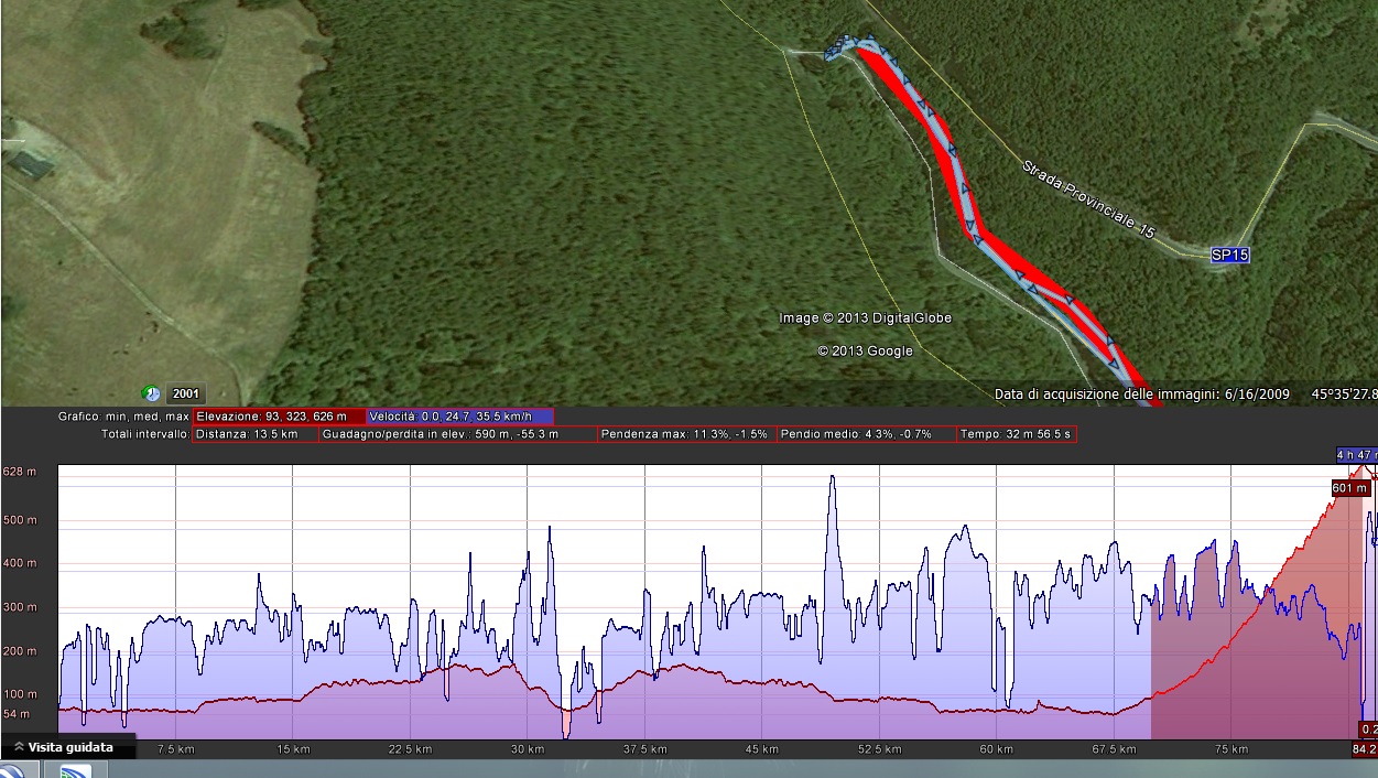

PedaloPiano Inserito il - 01/05/2013 : 19:48:42
Test SpeedUp in salita.
Uscita mattutina tranquilla a motore spento fino a Bardolino, troppo presto per tornare a casa, che faccio?
Test sulla salita più frequentata del veronese, la "Pisarota".
Assistenza Sport: roba da vergognarsi; uno solo prova a mettersi a ruota, ma dopo 1 km salta. In discesa lo incontro di nuovo e visto che mi fa i complimenti, lo rassicuro dicendogli la pura verità: tutto merito del motore e dello SpeedUp (era un ex professionista ...)
Metto l'immagine da Google Earth con i dati (per chi non lo sapesse, GE importa i GPX e mette a disposizione grafico altimetria con velocità e distanza percorsa)
327,73 KB

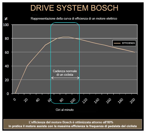

Nicot Inserito il - 26/04/2013 : 20:13:16
PedaloPiano ha scritto:
@Nicot: bisognerà fare di necessità, virtù. Sempre in Eco e pedalare. A parte che non mi trovo bene a pedalare sopra le 100/minuto, mi sembra che il Bosch dia il meglio di sè intorno proprio alle 85, ti risulta?
Si certo, la tabella con la curva di efficienza del Bosch (ripresa da @Outside) posiziona tra 85 e 95 rpm il massimo rendimento.
88 KB
Colgo l'occasione per correggere, nel mio precedente post, il livello intermedio che, oltre a Eco2 (60%), poteva essere Sport1 (70%) nei motori Bosch 2012.

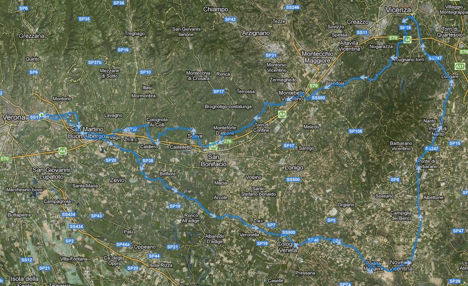

PedaloPiano Inserito il - 26/04/2013 : 16:11:00
Test SpeedUp: quanti km si riescono a fare con la Hai->SpeedUp usandola allo stesso modo della bdc.
Percorso in piano con una decina di km "mangia e bevi".
Mi sono permesso di sconfinare nel territorio di Nicot ...
Verona - Noventa Vicentina - ciclabile Vicenza - Colli Berici - Verona
395,16 KB
Si parte in Eco e l'intenzione è di rimanere sempre a questo livello di assistenza, a meno di imprevisti.
La prima tacca se ne va dopo 33 km, sono al limite della percorrenza del giro (quasi 150 km) e ci sono anche i Berici ... meglio non rischiare di rimanere a secco. Comunque la Hai con lo SpeedUp va veramente bene, in Eco si possono fare i 30 di media per 120/150 km.
23,01 KB

river Inserito il - 10/03/2013 : 19:13:56
xlniko ha scritto:
provato pure oggi fino ad esaurimento batteria e in turbomode... sarà perchè non fa ancora caldo , ma il motore bosch non sembra soffrire molto e difatti anche mettendo il dorso della mano sul punto più critico , si avverte a malapena un leggero calore ma nulla di chè
Quanto ci hai pedalato? Io oggi, causa vento, non sono in uscito in bipa. Ho preferito sfruttarlo in aliante! :-)
ho fatto 3 ore abbondanti con 2 soste di circa 20'
strada tutta asfaltata e per il 70% in salita , non molto impegnativa a dire il vero ( a parte alcuni tratti ) ma pur sempre in "trazione" permanente .
Ma anche l'altra volta che l'ho provato non ho avuto nessun surriscaldamento ma solo un minimo di calore per nulla preoccupante.
