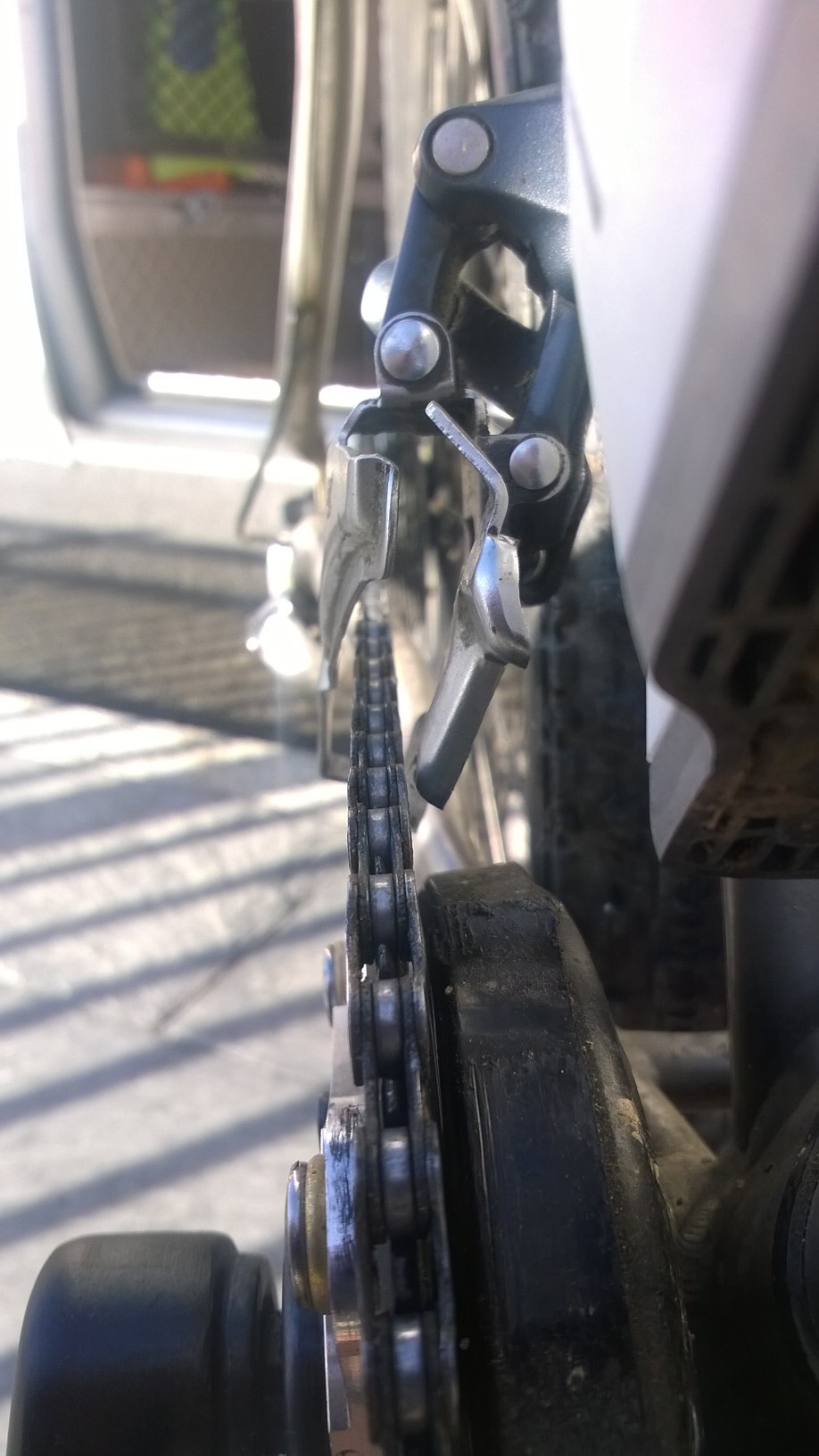

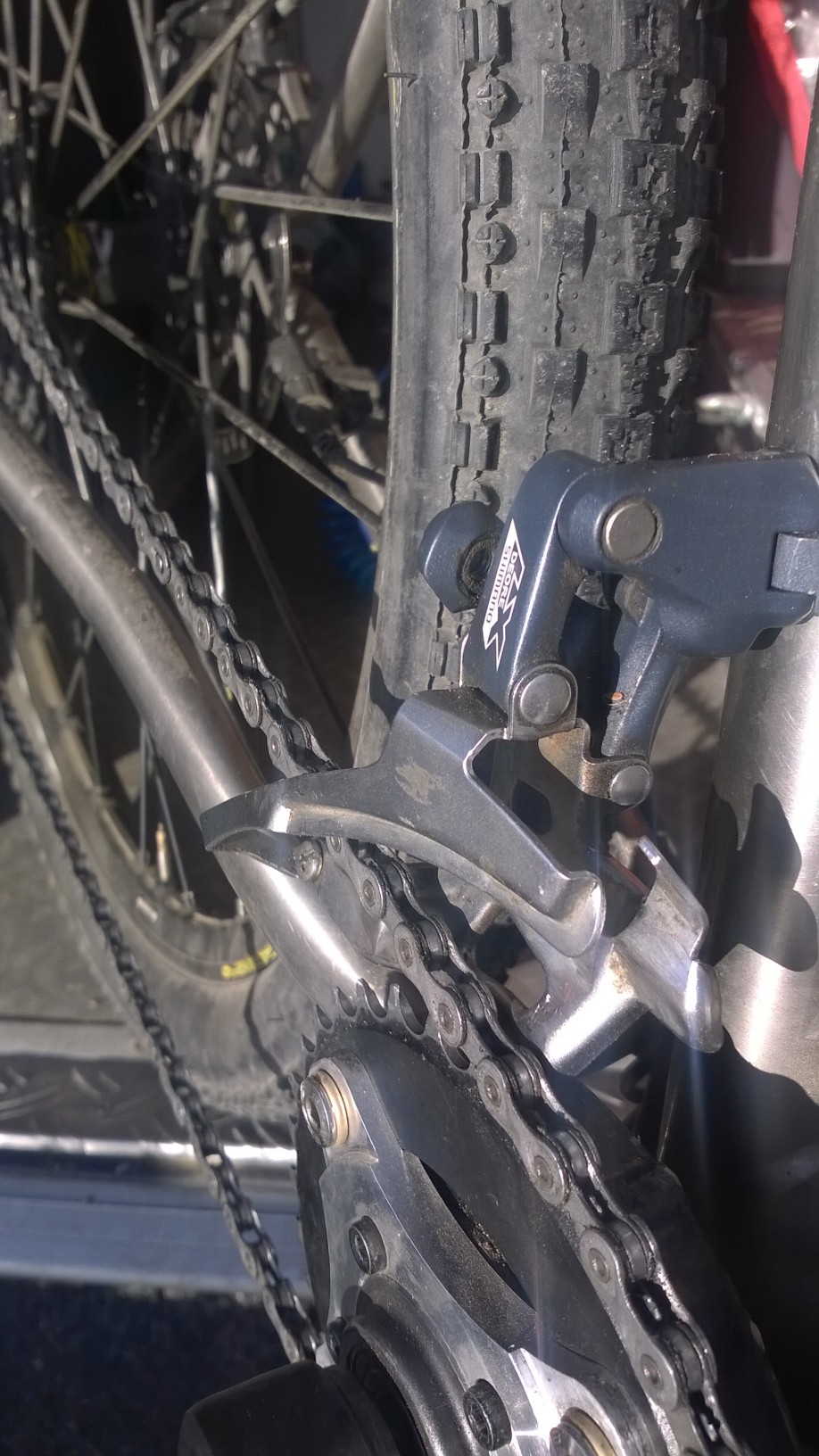

ho risolto gli sporadici salti di catena durante gli scrolloni della bici, montando un vecchio e leggero deragliarore LX, che regolato e piegato a dovere, mantiene egregiamente la catena al suo posto, senza strusciare, assiste la catena dal primo all' ottava corona.
molto soddisfatto.
ora del pacco 9V ho un solo rapporto rimosso e arretrato, di fatto utilizzando 8 rapporti sul pacco posteriore. di fatto il 34 posteriore ancora non l'ho usato una volta. decisamente ridondante e utile forse in caso di emergenza con cedimento/fine batteria.
foto sotto:
258,02 KB
365,3 KB

Io ho installato una corona da 32 (con spider autocostruito, per ottenere un posizionamento della corona più aderente possibile al motore) con pacco pignoni Sunrace 10s 11-40. Davvero eccellente. La catena tende a cadere quando lavoro sul 10, ma con un guidacatena (al momento sto usando il deragliatore, ma ne ho ordinato uno da guarnitura monocorona) il problema è ampiamente risolto.
a bici va che è una meraviglia, e supera ripidoni impressionanti con grande agilità e poco supporto elettrico, riducendo quindi al minimo l'assistenza e massimizzando l'autonomia

ricky66 Inserito il - 12/12/2015 : 17:17:35
aggiornamento:
montato il bbs02 con ragno e corona da 32denti, riciclata dalla tripla.
ho montato un pacco pignoni 9v 42-12.
come da previsioni, la catena KMC li digerisce tutti ad eccezione del 42,dove salta giù.
prima di abdicare il ragno e passare alla (costosissima) corona svasata da 42, vorrei provare a eliminare un rapporto, ovvero spostare il 12 in fondo alposto del 42. avrei solo più 8 rapporti, 42-13, che credo mi basterebbero comunque.
vi pare fattibile una cosa simile?
inoltre, le corone anteriori "anticaduta" (50 eurozzi) fanno la differenza rispetto alla 32 "normale"? non vorrei spenderci soldi sopra e ritrovarmi daccapo...
vorrei riuscire ad evitare il deragliatore quale "guidacatena", il suono della catena che ci strofina contro mi da in testa, è più forte di me.

Nico Danger Inserito il - 23/11/2015 : 22:15:15
eh si. Nel mio caso, che uso molto ma molto i tre pignoni più grandi, il deragliatore si becca lui il disallineamento della catena e questa raschia nell'acciaio del deragliatore ma arriva dritta ai denti della corona.. e fa rumore.
Ma si sente molto solo in salita pesante, assistenza potente e rapporto più corto.
Ognuno ha i suoi gusti: io da ex motociclista, non lo trovo fastidioso e, anzi, sapere che la corona da 80 euro mi dura 3-4 anni invece di uno solo me lo rende piacevole :-)
Nei rapporti più lunghi non raschia per come l'ho regolato io.
ricky66 Inserito il - 23/11/2015 : 14:22:28
la catena KMC l'ho acquistata insieme al ragno declic, visto anche il prezzo ottimo.
quindi mi par di capire che sia quasi meglio montare una corona
anteriore di "ferraccio", che possoo pure recuperare
dalle varie triple usate che ho in garage... o una shimano da pochi euro, piuttosto che quelle leggerissime, fichissime (e costosissime)
in ergal, che mi dite si "sciolgono" prima.
sul lasciare il deragliatore non ho problemi, si può sempre provare,
ma non è che poi si sente lo strofinio della catena
contro il deragliatore quando si usano i rapporti esterni del pacco?
Nico Danger Inserito il - 23/11/2015 : 11:15:46
Qualsiasi corona monterai, compresa la 41/42 imbutita, ti consiglio di montare un guidacatena o anche un deragliatore lasciato fisso in una posizione che consenta alla catena di attaccare nei denti sempre abbastanza dritta.
Anche montando una catena speciale più adatta ai disallineamenti, è l'attacco sui denti "di traverso" quello che consuma prematuramente corone e pignoni in ergal.
I primi 3.000 km li ho fatti senza e la corona imbutita 42t ne ha sofferto molto.
Poi con il deragliatore sembra che il consumo si sia fermato!
