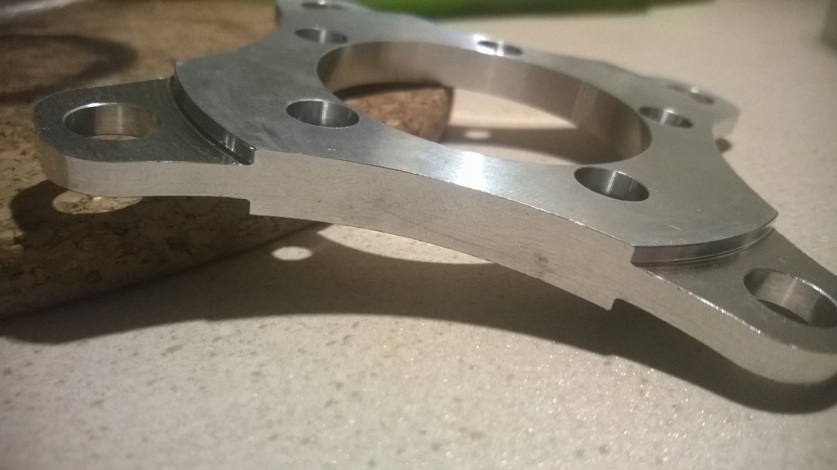

Inserito il - 22/11/2015 : 19:51:25  Mostra Profilo Invia a ricky66 un Messaggio Privato  Rispondi Quotando
riesumo questo topic per capire bene come usare il ragno declic (foto) sul bafang BBS02 e telaio da 68mm.
come si può vedere , la svasatura di appoggio per la corona è presente
su entrambi i lati, così da poter montare la corona interna o esterna
per l'allineamento migliore.
sono indeciso se montar e la 32,34 o 36, considerando che ho la cassetta 36-11t dietro.
volevo capire se qualunque corona da 104 mm possa andar bene o se devo cercarmi le "monocorone".
sono tutte piatte (non imbutite)altrimenti toccherebbero ?
uno dei motivi perla scelta del ragno, oltre a poter montare corone più piccole, è che in caso di rottura o piegatura in viaggio, una corona da 104 la trovo facilmente, se mi si cricca l' "imbutita" sarebbe tutta un altra rogna.

Inserito il - 22/11/2015 : 22:15:51  Mostra Profilo Invia a Barba 49 un Messaggio Privato  Rispondi Quotando
Ovviamente dovrai montare la corona nella posizione migliore per l'allineamento della trasmissione, anche se non potendo montare una corona imbutita non avrai mai la perfezione che si può ottenere con un movimento da 68mm e corona dedicata: Cerca di allinerare la corona al pignone di centro della cassetta, ma vedrai che sarà impossibile. Se la trasmissione sarà effettivamente molto inclinata ti consiglio di usare l'apposita catena che viene impiegata sulle nuove MTB monocorona, sopporta disallineamenti notevoli senza danneggiarsi.
Per sapere quali corone montano sul tuo ragno chiedi al costruttore stesso, chi meglio di lui lo sa???
SHILAH
1768 Messaggi
Inserito il - 22/11/2015 : 22:22:43  Mostra Profilo Invia a SHILAH un Messaggio Privato  Rispondi Quotando
Loro montano le Absolute Black.. altra soluzione gettonata molto sono le Race Face sempre monocorona narrow wide.

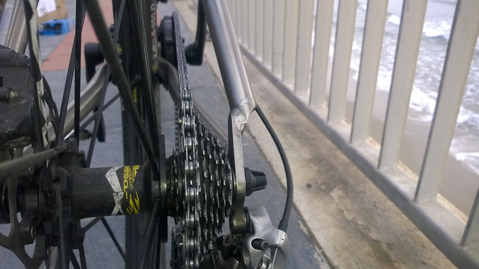

www.ebay.it%2Fsch%2Fi.html%3F_from%3DR40%26_sacat%3D0%26_nkw%3D271900918136%26_rdc%3D1" target="_blank">http://www.ebay.it/itm/271900918136?ru=http%3A%2F%2Fwww.ebay.it%2Fsch%2Fi.html%3F_from%3DR40%26_sacat%3D0%26_nkw%3D271900918136%26_rdc%3D1
Già montato, recuperando la corona da 32T che avevo sul triplo corona originale (quà non si butta via niente...). Nessun problema.

Qualsiasi corona monterai, compresa la 41/42 imbutita, ti consiglio di montare un guidacatena o anche un deragliatore lasciato fisso in una posizione che consenta alla catena di attaccare nei denti sempre abbastanza dritta.
Anche montando una catena speciale più adatta ai disallineamenti, è l'attacco sui denti "di traverso" quello che consuma prematuramente corone e pignoni in ergal.
I primi 3.000 km li ho fatti senza e la corona imbutita 42t ne ha sofferto molto.
Poi con il deragliatore sembra che il consumo si sia fermato!

Inserito il - 23/11/2015 : 22:15:15  Mostra Profilo Invia a Nico Danger un Messaggio Privato  Rispondi Quotando
eh si. Nel mio caso, che uso molto ma molto i tre pignoni più grandi, il deragliatore si becca lui il disallineamento della catena e questa raschia nell'acciaio del deragliatore ma arriva dritta ai denti della corona.. e fa rumore.
Ma si sente molto solo in salita pesante, assistenza potente e rapporto più corto.
Ognuno ha i suoi gusti: io da ex motociclista, non lo trovo fastidioso e, anzi, sapere che la corona da 80 euro mi dura 3-4 anni invece di uno solo me lo rende piacevole :-)
Nei rapporti più lunghi non raschia per come l'ho regolato io.

Inserito il - 12/12/2015 : 17:17:35  Mostra Profilo Invia a ricky66 un Messaggio Privato  Rispondi Quotando
aggiornamento:
montato il bbs02 con ragno e corona da 32denti, riciclata dalla tripla.
ho montato un pacco pignoni 9v 42-12.
come da previsioni, la catena KMC li digerisce tutti ad eccezione del 42,dove salta giù.
prima di abdicare il ragno e passare alla (costosissima) corona svasata da 42, vorrei provare a eliminare un rapporto, ovvero spostare il 12 in fondo alposto del 42. avrei solo più 8 rapporti, 42-13, che credo mi basterebbero comunque.
vi pare fattibile una cosa simile?
inoltre, le corone anteriori "anticaduta" (50 eurozzi) fanno la differenza rispetto alla 32 "normale"? non vorrei spenderci soldi sopra e ritrovarmi daccapo...
vorrei riuscire ad evitare il deragliatore quale "guidacatena", il suono della catena che ci strofina contro mi da in testa, è più forte di me.

Inserito il - 12/12/2015 : 23:00:32  Mostra Profilo Invia a gizeta un Messaggio Privato  Rispondi Quotando
Scusa Ricky, dove hai trovato un paccco pignoni 9V 12/42? L'ho cercato ach'io, senza riuscirci...
Nico Danger
512 Messaggi
Inserito il - 12/12/2015 : 23:29:13  Mostra Profilo Invia a Nico Danger un Messaggio Privato  Rispondi Quotando
Un altro utente ha rimescolato i pignoni della sua cassetta in modo da avere il 42 denti come penultimo e, contro la ruota aveva un pignone intermedio che serviva solo da spessore.
Poi ha regolato i fine corsa e, in pratica, l'ultimo scatto non funzionava e, per quanto riguardava la corsa del deragliatore aveva risolto.
Era però sorto il problema che la rotella del deragliatore, trovandosi il 42 al penultimo posto, ci si agganciava sopra.. Io questo problema l'ho risolto montando un normale deragliatore su una staffa in modo che stesse un paio di cm più basso: con un deragliatore 8 velocità nato per un 30/11 ci gestisco ora la cassetta 8v 42/11.
Sarei propenso a pensare che il disassamento della corona 32 montata sul ragno ti causerebbe problemi anche se i denti fossero "anticaduta" e la catena fosse quella più snodata.
Il deragliatore/usato come guidacatena è rumoroso ma affidabilissimo.. Ma se uno fa una staffa su cui montare una rotella di teflon (magari una rotella di skateboard) otterebbe un guidacatena silenzioso.

Inserito il - 13/12/2015 : 13:33:53  Mostra Profilo Invia a ricky66 un Messaggio Privato  Rispondi Quotando
oggi ho fatto questo esperimento:
ho rimesso la cassetta 32-11, mettendo due pignoni intermedi come spessore su retro del mozzo.(vedi foto)
risultato apparentemente perfetto, con il 2+7v la catena gira liscia dal 32 all' 11 senza saltare.
ora però devo capire come regolare il deragliatore per evitare gli ultimi due "clic", dovessi mai selezionarli per errore.
non ho le idee chiare su come fare, ho visto le due vitine H e L, l'H lavora da fermo per l'11, ma la vite L anche se l'avvito tutta non mi blocca sul 32...
qualcuno mi da una dritta?
300,69 KB
ricky66
96 Messaggi
Inserito il - 13/12/2015 : 17:50:32  Mostra Profilo Invia a ricky66 un Messaggio Privato  Rispondi Quotando
oggi ho sperimentato il setup a 7v, 32-11/32.
senza batteria, solo muscolare con motore installato, quindi con peso e attrito extra.
devo dire che non li ho quasi sentiti...
ho girovagato per sanremo, viuzze sconnesse e ripide, scalinate e infine la tremenda rampa di mio padre, 500 mt al 25%.
sono riuscito a fare tutto agevolmente, persino la salita ammazzacristiani l'ho fatta in sella, ansimante ma sono arrivato in cima.
suppengo che una volta che ci sia l'assistenza elettrica, con il giusto livello di pas diventi una passeggiata.
quindi ho la prova che il 32-32 nel mio caso è suffiente per ogni condizione.
trovo che l' accoppiata 32-11 sia un rapporto molto efficace in pianura, lungo il giusto, permette velocità ampiamente sufficenti alle mie necessità senza il bisogno di frullare.
volendo allungare un pò si può sempre mettere un 34 o 36 sul ragno.
mi ha piacevolmente sorpreso la semplicità di utilizzo del monocorona + 7v dietro.
pochi rapporti, ma sufficenti per far tutto già così senza batteria. ottima semplificazione.
in un solo giorno mi ha fatto retrocedere la tripla tra le "reliquie preistoriche".
poi mi piace guardare giu e vedere la coroncina davanti che gira silenziosa, aderente a quel bel blocco di motore.
ora devo solo risolvere come bloccare l'accesso agli ultimi due rapporti. confido nel vostro aiuto ;)

Inserito il - 13/12/2015 : 21:41:24  Mostra Profilo Invia a Barba 49 un Messaggio Privato  Rispondi Quotando
Basta che tu tolga la vite di regolazione del deragliatore che hai adesso e ne monti una più lunga, in quel modo dovresti riuscire a "stoppare" il cambio sul rapporto che desideri!!!
ricky66
96 Messaggi
Inserito il - 13/12/2015 : 22:37:26  Mostra Profilo Invia a ricky66 un Messaggio Privato  Rispondi Quotando
quindi devo svitare la vite L , trovarne una uguale ma più lunga.e metterla a battuta con la catena sul 32?

Inserito il - 14/12/2015 : 15:03:16  Mostra Profilo Invia a ricky66 un Messaggio Privato  Rispondi Quotando
mannaggia, niente da fare.
la vite lunga interferisce con il ritorno sui rapporti più piccoli. ho persino provato a mettere un dadino dietro alla vite. nulla.
blocca bene lo scatto in alto come volevo, ma poi blocca altrettanto bene la ridiscesa completa (è un deragliatore sram x9).
non resta che il comando shimano XT sul manubrio... non ci sono regolazioni possibili?
.... altrimenti non mi rimane che montare un comando a manubrio da 7 rapporti?
Inserito il - 14/12/2015 : 16:38:07  Mostra Profilo Invia a Steu851 un Messaggio Privato  Rispondi Quotando
eh no la spaziatura tra i 7 rapporti è maggiore che tra i 9
3561 Messaggi
Inserito il - 14/12/2015 : 16:58:36  Mostra Profilo Invia a T4R un Messaggio Privato  Rispondi Quotando
Non è che hai messo una vite troppo lunga e quindi la testa troppo sporgente urta da qualche parte.
Anch'io in passato ho allungato la vite per passare da 9 a 7 ma non avevo il tuo problema.
Puoi fare foto?
ricky66
96 Messaggi
Inserito il - 14/12/2015 : 19:11:16  Mostra Profilo Invia a ricky66 un Messaggio Privato  Rispondi Quotando
si vede che non avevi uno sram x9....è conformato in modo tale da non poterci fare nulla. se freni sopra, frenerai pure sotto.
sapete cosa?
io lascio tutto così, tanto la possibilità di sentire il bisogno di selezionare un rapportino ancora sopra il 32-32 è improbabilissimo, e ne sarei comunque coscente che sono sull ultimo.
e finora non ho ancora fatto scendere òa catena dietro una singola volta.
ah, e mettero davanti una corona da 32 in acciaio, così non si consuma come le altre di allu-burro.
Modificato da - ricky66 in data 14/12/2015 19:26:47
Inserito il - 14/12/2015 : 22:28:49  Mostra Profilo Invia a Barba 49 un Messaggio Privato  Rispondi Quotando
Puoi anche semplicemente montare un disco in materiale plastico di quelli che equipaggiano molte bici a ridosso dell'ultimo rapporto utilizzabile, sono nati proptio per impedire alla catena di andare oltre e cadere tra l'ultimo pignone e i raggi...
Peccato per il tuo cambio, è proprio rognoso!
