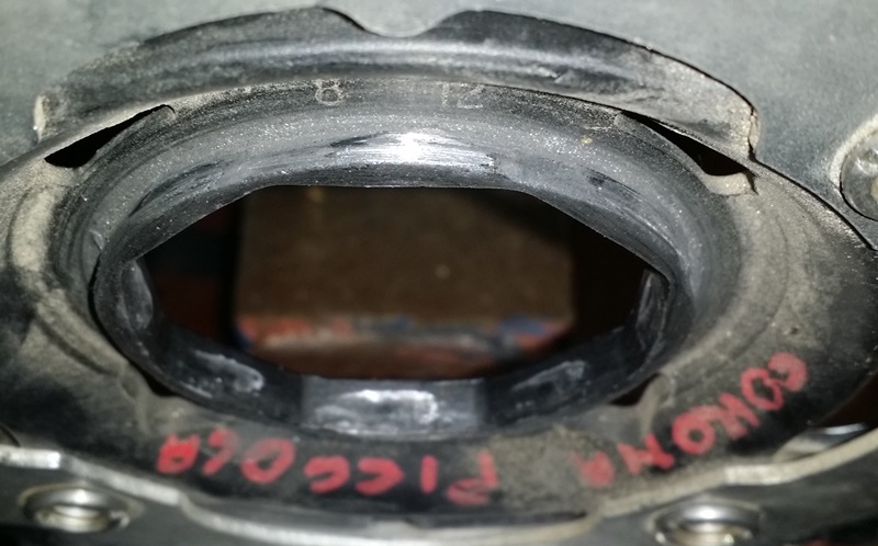

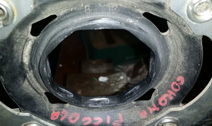

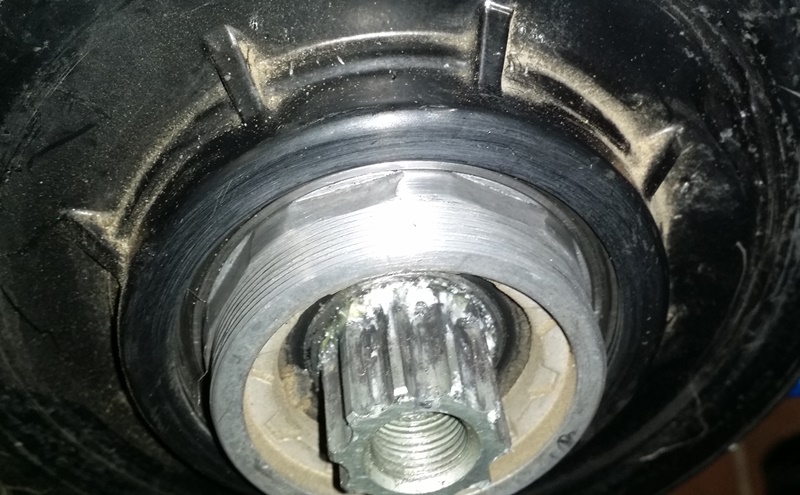

Ho smontato lo Spider.
Realmente sono andate le facce di contatto con il mozzo motore.
Inserisco qualche foto, magari saltano fuori suggerimenti per evitare che si ripeta.
Il mozzo motore non sembra rovinato, ha le facce lucide ma non sembrano segnate
163,28 KB
Qualche foto dello Spider con le facce rovinate
207,14 KB
158,9 KB
Questa immagine è dubbia, perchè si è segnato lo Spider sull'esterno ?
134 KB

Inserito il - 01/02/2016 : 23:07:17  Mostra Profilo Invia a Barba 49 un Messaggio Privato  Rispondi Quotando
Il maschio è andato a farsi benedire, lo si vede chiaramente nella prima foto: Paradossalmente se tu montassi la tua corona su un maschio nuovo andrebbe bene...
Probabilmente l'accoppiamento era troppo lasco fin dall'inizio (maschio troppo piccolo o femmina troppo grande), e comunque di solito si rende "sacrificabile" la parte meno costosa e più semplice da sostituire, qui mi pare sia stato fatto proprio l'opposto!!!
Scusa Barba ma perché dici che si vede chiaramente ?
Se ti riferisci ai bordi arrotondati, sono proprio così dall'origine. E non capisco perché Bosch ha fatto questa scelta

Inserito il - 02/02/2016 : 09:54:21  Mostra Profilo Invia a Barba 49 un Messaggio Privato  Rispondi Quotando
I bordi arrotondati sono così di natura, ma se guardi attentamente (a meno che non si tratti di un gioco di luce dovuto al flash) vedi che sono anche danneggiati, il materiale è "spalmato" in senso antiorario dallo sforzo...
Comunque è evidente un errore iniziale nell'accoppiamento, i segni all'interno della corona dimostrano chiaramente che le dimensioni dei due pezzi erano incompatibili: Se l'accoppiamento fosse nato bene la corona presenterebbe i segni di usura vicino agli spigoli dell'ottagono, non al centro dei lati!

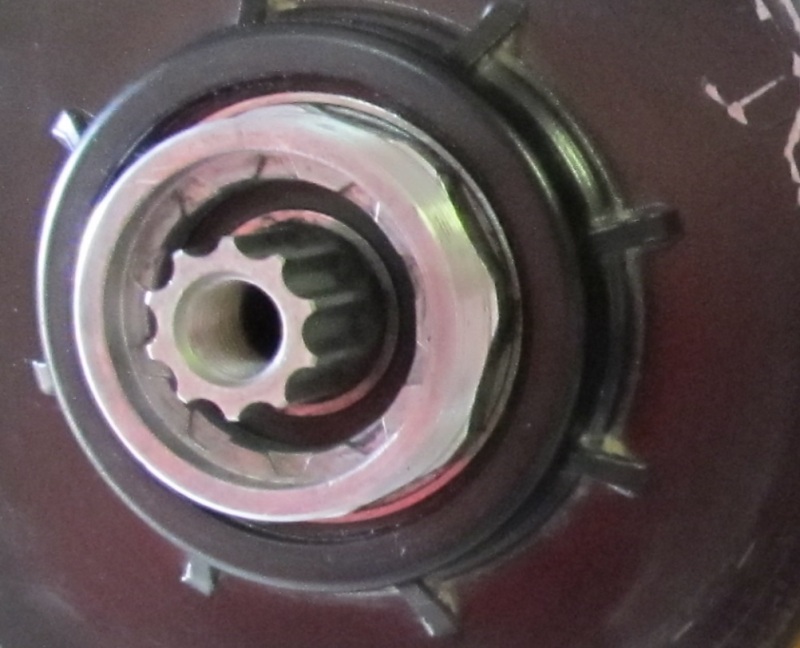

Inserito il - 02/02/2016 : 12:30:14  Mostra Profilo Invia a giordano5847 un Messaggio Privato  Rispondi Quotando
Maschio integro funzionante

Inserito il - 02/02/2016 : 16:11:27  Mostra Profilo  Visita l'Homepage di Stefanschen Invia a Stefanschen un Messaggio Privato  Rispondi Quotando
E' vero quanto dice barba ma è anche vero che lo spider è ben scavato!
Lo spider è mangiato solo parte del suo spessore perchè non entra completamente nella parte ottagonale dell'albero.
Sostituisci lo spider e risolvi il problema. Prova a vedere se puoi far tornire lo spider nuovo in modo che entri un paio di millimetri in più sull'albero.
Se per caso hai ancora la ghiera in plastica buttala, comprala in alluminio e stringila per bene.
Se la tua era in plastica probabilmente ha avuto una parte di responsabilità nella causa del problema....

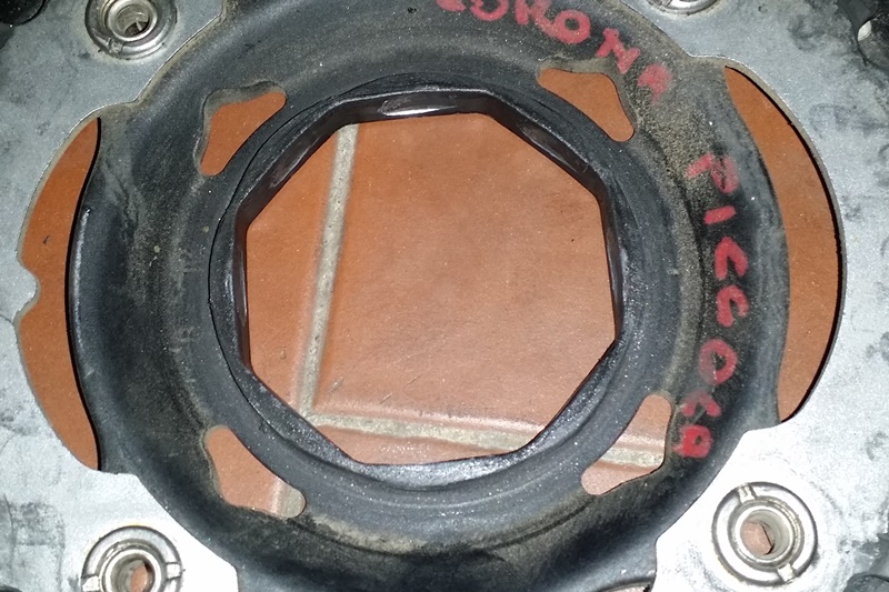

Inserito il - 13/02/2016 : 23:01:59  Mostra Profilo Invia a depis61 un Messaggio Privato  Rispondi Quotando
Vi aggiorno.
Arrivato lo spider nuovo, e per fortuna si sono annullati i giochi presenti tra mozzo e spider rovinato, perciò dopo aver abbassato le estremità a 4 mm per facilitare il salto catena tra le corone, lo ho montato senza toccare la profondita.
Questa volta ho chiuso il tutto con la ghiera di alluminio ed ho dato una bella stretta (cercando di imitare i 30 nm richiesti perchè non ho la chiave dinamonetrica).
Per sicurezza siccome non voglio correre il rischio che la cosa si possa ripetere, ho modificato la ghiera,
ho fatto due fori M3 e, dopo averla bloccata, ho inserito due grani con la punta che hanno creato un tutt'uno con lo spider, adesso non si muoverà più.
Allego una foto se può interessare
168,67 KB

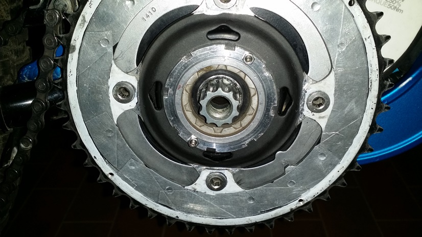

Inserito il - 15/02/2016 : 10:32:22  Mostra Profilo Invia a Barba 49 un Messaggio Privato  Rispondi Quotando
I grani che hai montato tra la ghiera e lo spider vanno bene solo perchè per adesso non hai nessun gioco tra spider e mozzo, se si dovesse creare un leggero gioco la ghiera si muoverà di fatto in maniera solidale con lo spider stesso venendo meno al suo scopo: Il giusto modo di operare è quello di fissare in qualche modo la ghiera al mozzo, non allo spider, come si vede bene nel caso di dadi frenati che si trovano in commercio!!!
4140 Messaggi
Inserito il - 15/02/2016 : 12:05:19  Mostra Profilo Invia a giordano5847 un Messaggio Privato  Rispondi Quotando
Secondo me i grani sono controproducenti solo per il fatto che stringe con filetto sinistrorso (sollecitando tende a stringere) è abbastanza; con il grano si tende ad allontanare la ghiera dallo spider ed è esattamente quello che non si dovrebbe fare Anche il frenafiletti non va bene, si stringe da sola, importante che non ceda come ha fatto quella di plastica!
Modificato da - giordano5847 in data 15/02/2016 12:08:01
Stefanschen
2058 Messaggi
Inserito il - 15/02/2016 : 12:11:07  Mostra Profilo  Visita l'Homepage di Stefanschen Invia a Stefanschen un Messaggio Privato  Rispondi Quotando
Soluzione simile già vista da qualche parte...
Anche se i grani lunghi io sinceramente non li metterei! Se sei tornato a casa quella volta è proprio perchè non avevi i grani!

depis61
658 Messaggi
Inserito il - 15/02/2016 : 18:56:20  Mostra Profilo Invia a depis61 un Messaggio Privato  Rispondi Quotando
Ragazzi faccio tesoro dei suggerimenti ma a volte sono testone e continuo a credere che i due grani aiutano a trascinare lo spider .La sollecitazione che prende lo spider alla partenza del motore viene ripartita tra le facce del mozzo e la ghiera che diventa solidale allo spider tramite i grani . Io li lascio se mi sentirete piangere tra qualche tempo avrete tutte le ragioni per dire "Chi è causa del suo mal pianga se stesso".

Inserito il - 15/02/2016 : 21:20:08  Mostra Profilo Invia a Barba 49 un Messaggio Privato  Rispondi Quotando
Guarda, se consideri che di solito sul tuo motore non è presente nessun grano è molto probabile che il tuo nuovo spider con o senza grani duri anni ed anni, ma siccome si cerca sempre di chiarire i concetti teorici in modo da non farsi venire idee errate posso assicurarti che in meccanica i dadi (e la ghiera del tuo motore lo è senza alcun dubbio) si bloccano con vari artifici rispetto all'asse e non rispetto all'ingranaggio che devono serrare e che trasmette il moto (lo spider)...
Si utilizzano dadi frenati, grani, frenafiletti e tutti gli altri ascamotage che esistono, ma sempre tra dado e asse!
