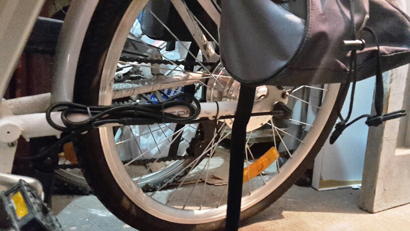

dibi Inserito il - 10/05/2016 : 13:07:40
Particolare del cavo che ho dovuto ancorare al forcellino
340,03 KB
E qui insime alla mia
361,5 KB
348,92 KB
Ancora un grazie a tutti

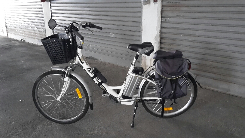

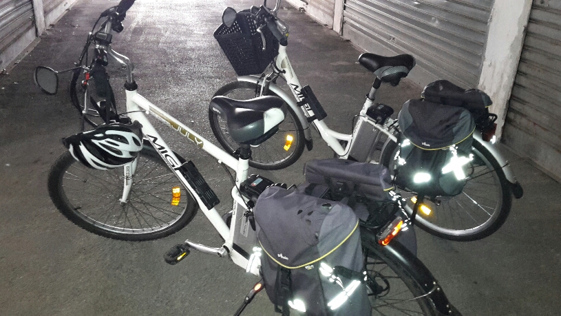

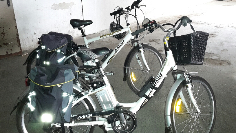

dibi Inserito il - 10/05/2016 : 12:58:27
302,71 KB
dibi Inserito il - 10/05/2016 : 12:51:04
Per fortuna alla fine non ho dovuto nè attorcigliare nè saldare nè inserire cappellotti o spinotti vari.
Ho sostituito tutto il cablaggio che dalla centralina porta al motore.
L'unico inconveniente è rappresentato dal fatto che il cavo non è dedicato per cui è molto più lungo e non c'è sufficinte spazio nella scatola della centralina per inserirlo tutto, quindi ho dovuto lasciarne una parte fuori attaccandola con le fascette al forcellino.
Oggi mia moglie prendeva la bici per un giro di una 20 di km. Sarà il banco di prova. Speriamo vada tutto bene altrimenti mi toccherà andarla a recuperare tutta
Sicuramente se quando la bici si è fermata l'avessi portata in officina mi sarei risparminato un marea di sbattimenti.
Ma volete mettere il piacere di rompere le scatole a mezzo forum.
E poi così io (e forse non solo io) ho imparato un sacco di cosette nuove.
Metto un paio di foto del "capolavoro" così condividete con me la soddisfazione

Oggi ho tovato finalmente il tempo di mettere manno alla bici di mia moglie per montare la motoruota nuova.
Comincia montando la ruota libera, poi metto su camera d'aria e copertone, posiziono la ruota e
SORPRESA.
lo spinotto del motore è diverso.
Il mio è un tre pin mentre quello nuovo è ad 8 pin.
Lunedi chiamo in azienda.
Ma secondo voi esiste un adattatore pre congiungere una centralina sensorless con un motore sensored o conviene farmi cambiare il motore o fare dei contatti artigianali?

Barba 49 Inserito il - 28/04/2016 : 13:02:49
Si tratta del mio pneumatico di scorta, come vedete si può montare senza togliere la ruota perchè è aperto da un lato!!!
bubunapoli Inserito il - 28/04/2016 : 11:25:47
..che è quel copertone che hai in mano?
