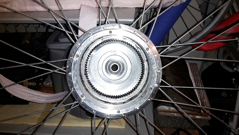

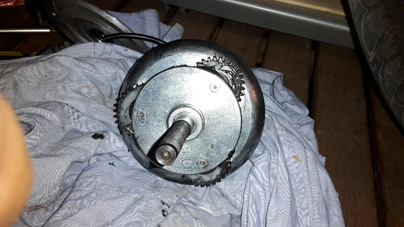

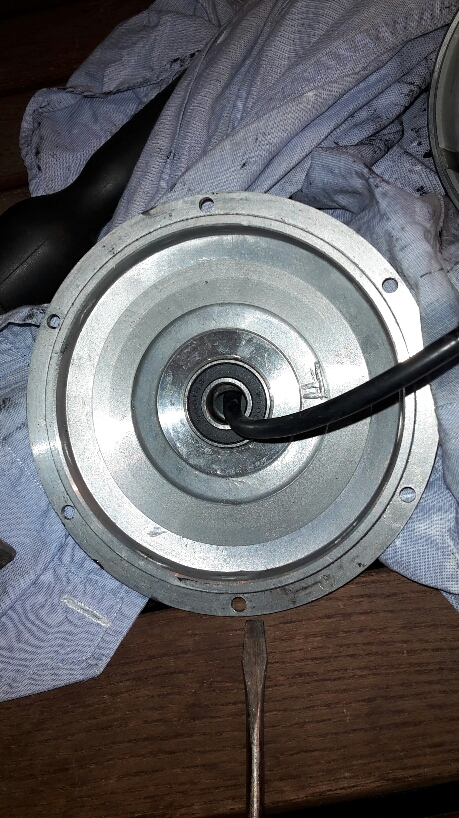

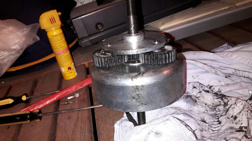

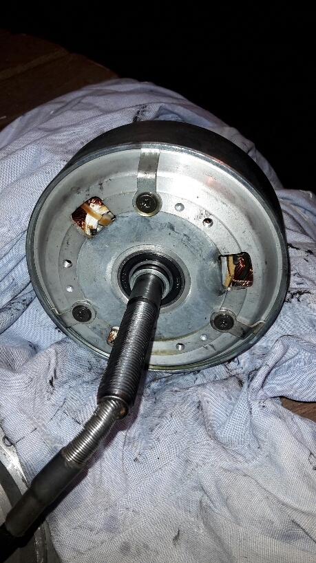

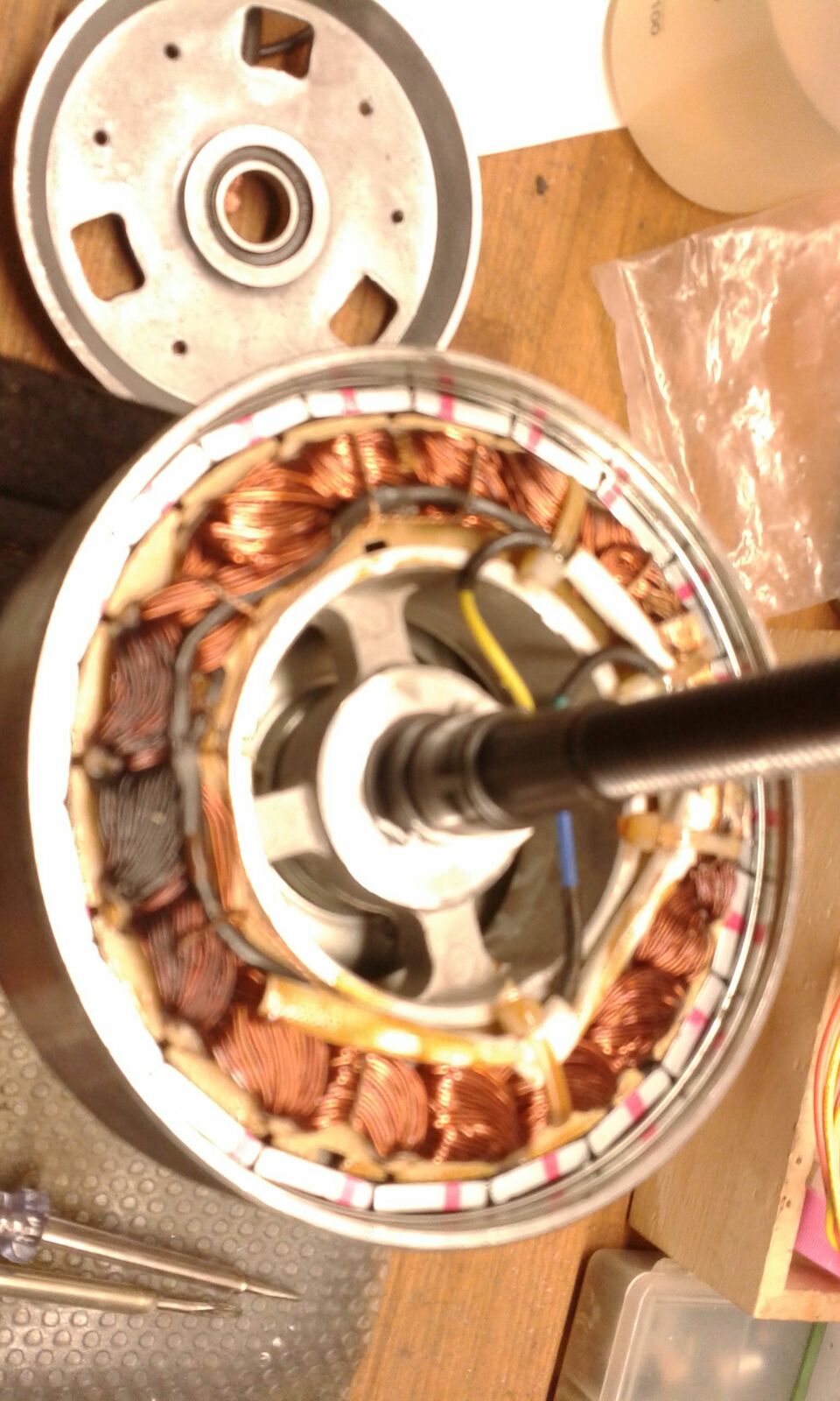

Allora ho aperto il motore.
Confermo che la ruota libera non c'è e non sono riuscito a trovare da nessuna parte un riferimento circa la marca e il del motore.
Vi posto le foto.
Il motore gira veramente a fatica ma i cuscinetti sono liberi e anche gli ingranaggi non mi sembra abbiano evidenti segni di cedimenti.
Ma c'è una cosa che mi ha colpito e che voi non potete vedere.
Il motore puzza di bruciato.
Non sono ancora riuscito ad aprire la parte del rotore ma di elettricita non ci capisco proprio nulla quindi non so se riuscirei a capire se ha un problema elettrico.
Inoltre non so se la puzza di bruciato possa indicare una causa del malfunzionamento oppure sia una conseguenza del fatto che mia moglie, quando il motore ha cominciato a dare problemi ci ha fatto su cira tre km in leggera salita.
334,54 KB
390,05 KB
374,78 KB
350,01 KB
366,64 KB
aspes
1334 Messaggi
Inserito il - 10/04/2016 : 03:09:09  Mostra Profilo Invia a aspes un Messaggio Privato  Rispondi Quotando
dalla struttura interna, è chiaramente un quasi clone di un hub posteriore Bafang swxh.
La ruota libera c'è per forza, se no mentre pedali trascineresti in rotazione il motore, che gira a circa 4 volte e mezza in piu' , rispetto alla ruota.Impensabile.
Ls puzza di bruciato vuol dire che gli avvolgimenti si sono presi una bella scaldata,
per cui di certo, nella miglire ipotesi di riuscirlo a fare rifunzionare, non avrebbe piu' la potenza di prima.
Poca o tanta in meno ...lo scopriremo solo vivendo.

Ormai ci sei apri anche la parte elettrica... Se gira a fatica a questo punto può essere un magnete che si è staccato..

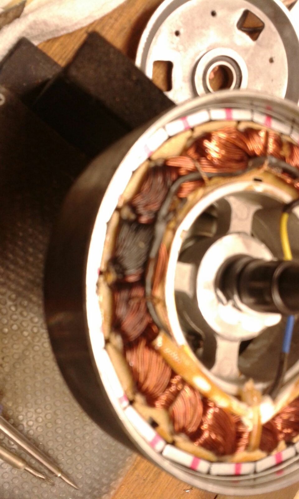

Ciao dibi, se puzza di cotto guarda gli avvolgimenti se sono ancora color rame o se hanno preso colore "biscottato" marrone scuro tendente al nero.....
Se anche solo un avvolgimento è andato in corto il motore è durissimo da girare e non presenta rumori meccanici di sfregamento ma al massimo potrebbe emettere un ronzio sordo al trascinamento. Risulta frenato elettricamente in pratica.
Temo ti serva un motore nuovo...
evita di forzare in funzionamento tramite controller della bici, potresti danneggiarlo (il controller) sempre che non sia stato lui a uccidere il motore.
A questo punto nel dubbio proverei, dato che hai 2 bici identiche, a collegare lo spinotto (motore) del controller dubbio (solo quello non importa tutto il resto) al motore della bici buona e provare a pedalare. Se anche il motore buono diventa duro da trascinare il controller dubbio è guasto ed è stato lui a cuocere il motore. Se così fosse devi mettere in conto anche una centralina nuova.

Inserito il - 12/04/2016 : 23:19:25  Mostra Profilo Invia a dibi un Messaggio Privato  Rispondi Quotando
201,37 KB
171,18 KB
dibi
866 Messaggi
Inserito il - 12/04/2016 : 23:27:30  Mostra Profilo Invia a dibi un Messaggio Privato  Rispondi Quotando
Finalmente aperto (non è merito mio ha provveduto mio fratello)
Io di elettricità non ne capisco una cippa ma secondo lui è andato.
Voi cosa ne pensate.
Inserito il - 13/04/2016 : 08:30:13  Mostra Profilo Invia a Barba 49 un Messaggio Privato  Rispondi Quotando
Si, tuo fratello ha pienamente ragione, hai tre bobine arrostite e una probabilmente in cortocircuito...

Allora.
Ho contattato la Migi. Mi darebbero il motoruota completo a 150,00 spedito.
Ora il dubbio che mi rimane è questo.
Perchè si è bruciato? Quali possono essere le cause che generalmente portano alla cottura delle bobine tenendo conto che il mio motore non è survoltato? Centralina, difetto di costruzione, display, bms ecc.
Tenete conto che nel motore ho travato dei frammenti di fascette e che potrebbero essere state anche loro a generare l'attrito di cui parlavo sopra. Del resto come si vede dalla foto dovrebbero essersi taccate almeno un paio di fascette di nylon che serravano le bobine nel lato sinistro della prima foto. O sbaglio?
Ma secondo voi potrebbero essersi sono staccati perchè il motore si è surriscaldato o il motore si è surriscaldato perchè i pezzetti di fascette staccate lo frenavano?
Vi chiedo questo perchè non vorrei prendere un motore nuovo e poi vederlo bruciare a causa di altri problemi della bici.
Monkey ad esempio accennava alla centralina. Ho chiesto anche al tecnico della migi il quale prima lo ha escluso ma poi per sicurezza mi ha "suggerito" di prendere anche quella tanto verrebbe "solo" 50 euro in più.
Inserito il - 13/04/2016 : 19:12:20  Mostra Profilo Invia a Barba 49 un Messaggio Privato  Rispondi Quotando
Le fascette si sono rotte perchè gli avvolgimenti si sono surriscaldati, accade sempre con i motori arrostiti di trovare sparsi al loro interno frammenti di ogni tipo!!!
Nel caso fosse stata la centralina a provocare il danno posso dirti che la bici avrebbe avuto un funzionamento strano già da MOLTO tempo, anche se va in cortocircuito qualcosa la bici va talmente male che di solito si smette di usarla e si cerca di capire l'origine del malfunzionamento.
aspes
1334 Messaggi
Inserito il - 13/04/2016 : 19:25:21  Mostra Profilo Invia a aspes un Messaggio Privato  Rispondi Quotando
Per 150 euro una ruota con motore hub spedita, per te che lo dovresti solo montare, sarebbe conveniente
anche se sicuramente per loro è un fondo magazzino e magari l'hanno tolta da una bici invenduta.
Un motore hub da 24V geared senza ruota libera è roba obsoleta ormai.
Diciamo che con circa 130 euro, in Italia puoi trovare nuovo solo un motore posteriore Bafamg 36V 250W che ti costringerebbe pero' al il cambio della centralina, il cambio della batteria, e la spesa anche del montaggio del motore su una nuova ruota.
Io accetterei la proposta.
basta che sei sicuro che non si è guastato per problemi alla centralina se no cuoci anche il nuovo motore
