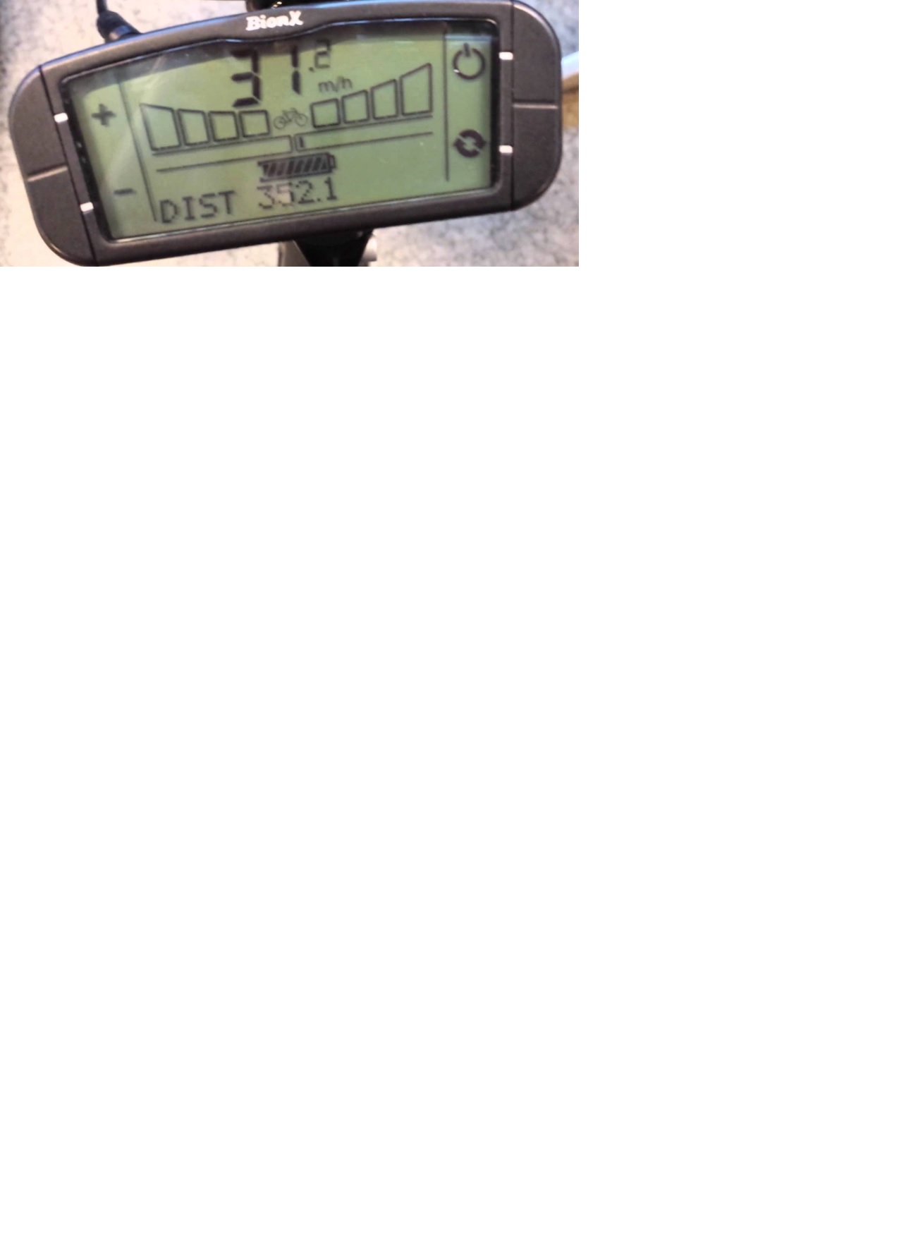

andrea14048900 Inserito il - 20/10/2018 : 20:12:05
Ok tutto rimontato , tutto funziona bene , problema risolto .
Questo comunque conferma che il motore nuovo che avevo provato a montare va impostato , forse anche solo dal computerino della bici , inserisco la foto , basta sapere , la combinazione dei tasti corretta per entrare e i codici da scrivere ..... ecct ecct
Nessuno che spiega ....la strada corretta???
Sopratutto per chi ne avrà bisogno in futuro , per me è tutto ok....
Grazie a tutti

andrea14048900 Inserito il - 23/08/2018 : 19:36:29
Ciao a tutti , riprendo questo forum in quanto ora per rottura dei cuscinetti ruota a 16.000 KM ho dovuto sostituire il motore interamente con uno nuovo ORIGINALE Smart Bionx , tutto funziona ma credo sia da ""regolare "" il software , il motore lo ho trovato nuovo in Germania ribadisco Originale Smart Bionx .
Le anomalie sono riguardanti l'assistenza elettrica , che non è continua , o meglio anche spingendo sui pedali e cercando di pedalare più veloce da assistenza per pochi secondi poi sparisce , andando basta fermare i pedali per alcuni secondi e ripedalando l'assistenza inizia per altri 5 secondi poi sparisce , anche in leggera discesa basta fermare i pedali un po (sufficienti 3 secondi) e ripedalando anche senza spingere forte sui pedali l'assistenza la da sempre per alcuni secondi poi più nulla . in forte salita niente assistenza ,o meglio devi arrivare senza pedalare poi iniziando a pedalare per poco da assistenza poi basta . tutto questo è confermato anche dal display dove si vedono le ""barrette "" della assistenza o del rigenerativo .
Prima di smontare il motore tutto era perfetto ed escludo ogni altra possibilità .
Quindi direi trovare il sistema per interagire con il software del motore .( oppure il motore sta facendo un autoapprendimento? ) ho fatto circa 20 km ma nulla è cambiato.....
Grazie a tutti quelli che mi danno un aiuto .
