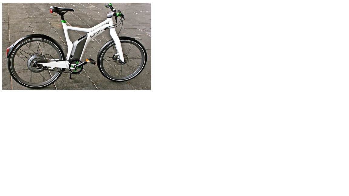

                 andrea14048900
                 199 Messaggi  |
                       Inserito il - 29/05/2016 :  12:05:32

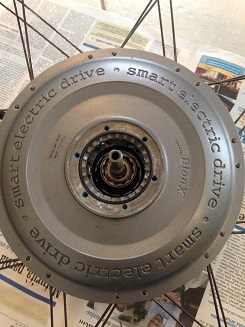

                       Inserisco qui una foto  della E-bike
    93,7 KB |

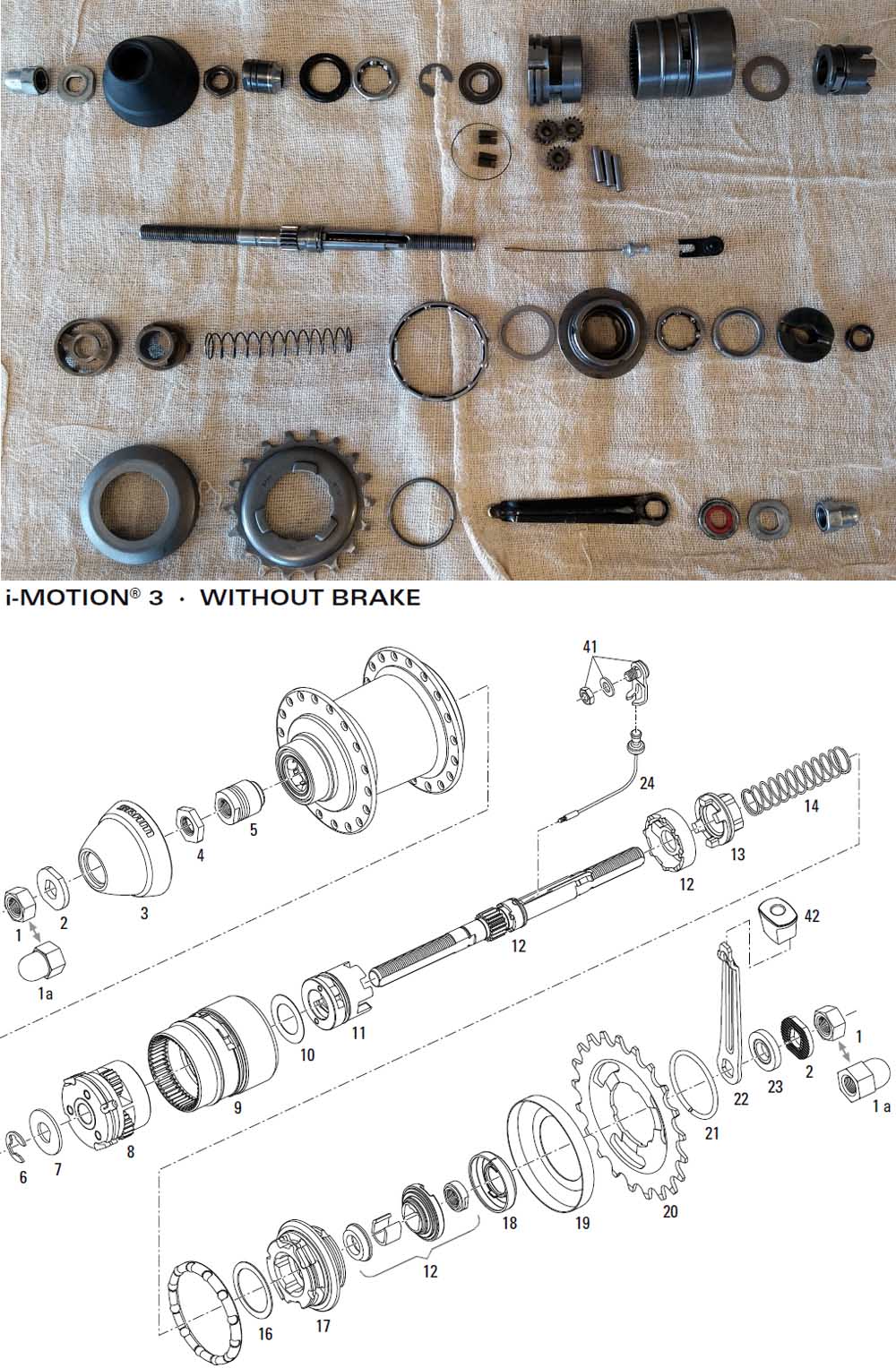

                 Mister D
                 514 Messaggi  |
                       Inserito il - 31/05/2016 :  12:06:42
                       Ecco la sezione con foto dei pezzi: Immagine:
    196,39 KB
  Se c'è quello che ti manca risolvi il problema con poca spesa!  |

                 andrea14048900
                 199 Messaggi  |
                       Inserito il - 01/06/2016 :  22:03:59
                       *************GRAZIE MISTER D******************
    196,39 KB

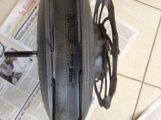

                 andrea14048900
                 199 Messaggi  |
                       Inserito il - 08/06/2016 :  20:01:50

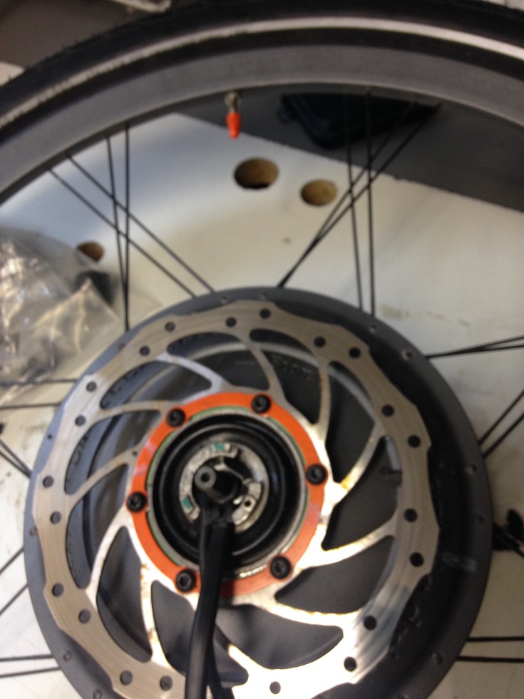

                       Ciao a tutti ,  il motore bionx non ha viti ,  per smontarlo , ""diviedrlo """ qualcuno ha un'idea  se è a pressione , se bisogna svitare le due calotte , una rispetto all'allaltra? vedi foto.  Svitando le viti che trattengono il disco  non si arriva fino all'altra parte.....grazie
    47,32 KB
    39,28 KB
    40,48 KB |

                       Inserito il - 09/06/2016 :  11:23:41
                       Andrea, se ci descrivi in dettaglio il problema del motore (girava frenato, girava a vuoto, calava l'assistenza, andava in blocco, faceva rumore, cigolava,, non ingranava i rapporti) possiamo cercare di aiutarti meglio. Come mai stai lavorando sul lato sinistro? Non erano responsabili gli ingranaggi del cambio integrato sul lato destro? Aprire il Bionx è impossibile: devi sfilare tutti i raggi e utilizzare delle leve da carrozziere facendo leva a 360° molto lentamente per non spaccare nulla: i coperchi sono pressati senza filettatura e vanno separati a pressione. Sui forum di utilizzatori Bionx un solo utente tedesco ci è riuscito, ma era un motore non funzionante e non aveva nulla da perdere!
                 14781 Messaggi  |
                       Inserito il - 09/06/2016 :  12:45:57

  Ciao MISTE D   ha dei cuscinetti da cambiare  gira  MOLTO duro......legato  e non è dovuto al magnetismo...... oltre al cambio rotto  come dicevamo.... se è semplice lo smonto .....  se è impossibile  da aprire lo butto.....quindi ruota nuova....e se posso  goldenmotor ...... |
                 36552 Messaggi  |
                       Inserito il - 09/06/2016 :  14:27:26
                       Direi che siccome l'unico segno che indica una possibile linea di giunzione dei carter sta eattamente a metà del motore è probabile che per aprire questo BionX occorra per prima cosa togliere i raggi, non sarebbe l'unico motore ad avere questa procedura: Fino a quando i raggi mantengono serrati i due semicarter non c'è modo di separarli...
  Se invece guardando ben si notano altre linee di giunzione oltre a quella sulla mezzeria del motore allora ho detto una cavolata, ma non avendo il motore tra le mani è difficile essere precisi.     |

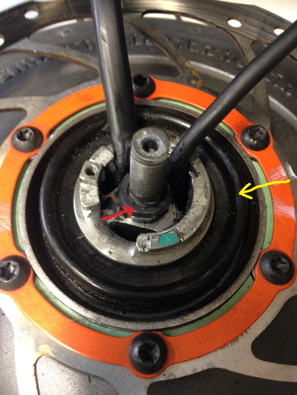

                      |  Ciao a tutti , posto un video è una foto per smontare motore bionx , devo sostituire cuscinetto , creo sia a pressione ma non sono riuscito a smontare l'ultima parte Spero che il video si carichi qui |

                       I motori senza riduttore si smontano battendo sull'asse con un martello, interponendo naturalmente un tassello di legno duro o di alluminio per non danneggiare niente...
  Lo forza dei magneti renderà l'operazione un po' complicata ma è l'unico modo per smontare il rotore: Il cuscinetto può rimanere sull'asse o nel carter, ma comunque il rotore esce...    |

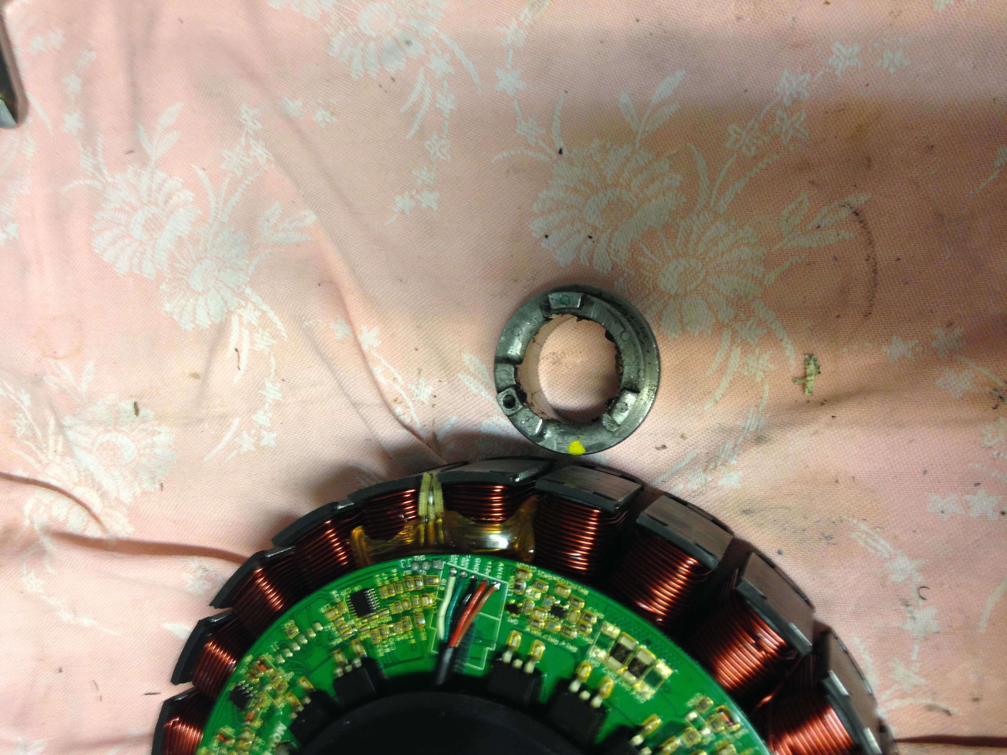

                 andrea14048900
                 199 Messaggi  |
                       Inserito il - 09/10/2018 :  21:10:49
                       Missione compiuta !!! Ecco le foto , è montato tutto "a pressione ". Tra albero e bussola SU cuscinetto . Lo sforzo è approssimativo ai 1500 Newton ho costruito estrattore che vedete in foto ....il cuscinetto  fa 35x 47x 7   Se ben ricordo codice Skf 61807  ( montato è ntn) ma io rimontero  skf .
    2291,58 KB |

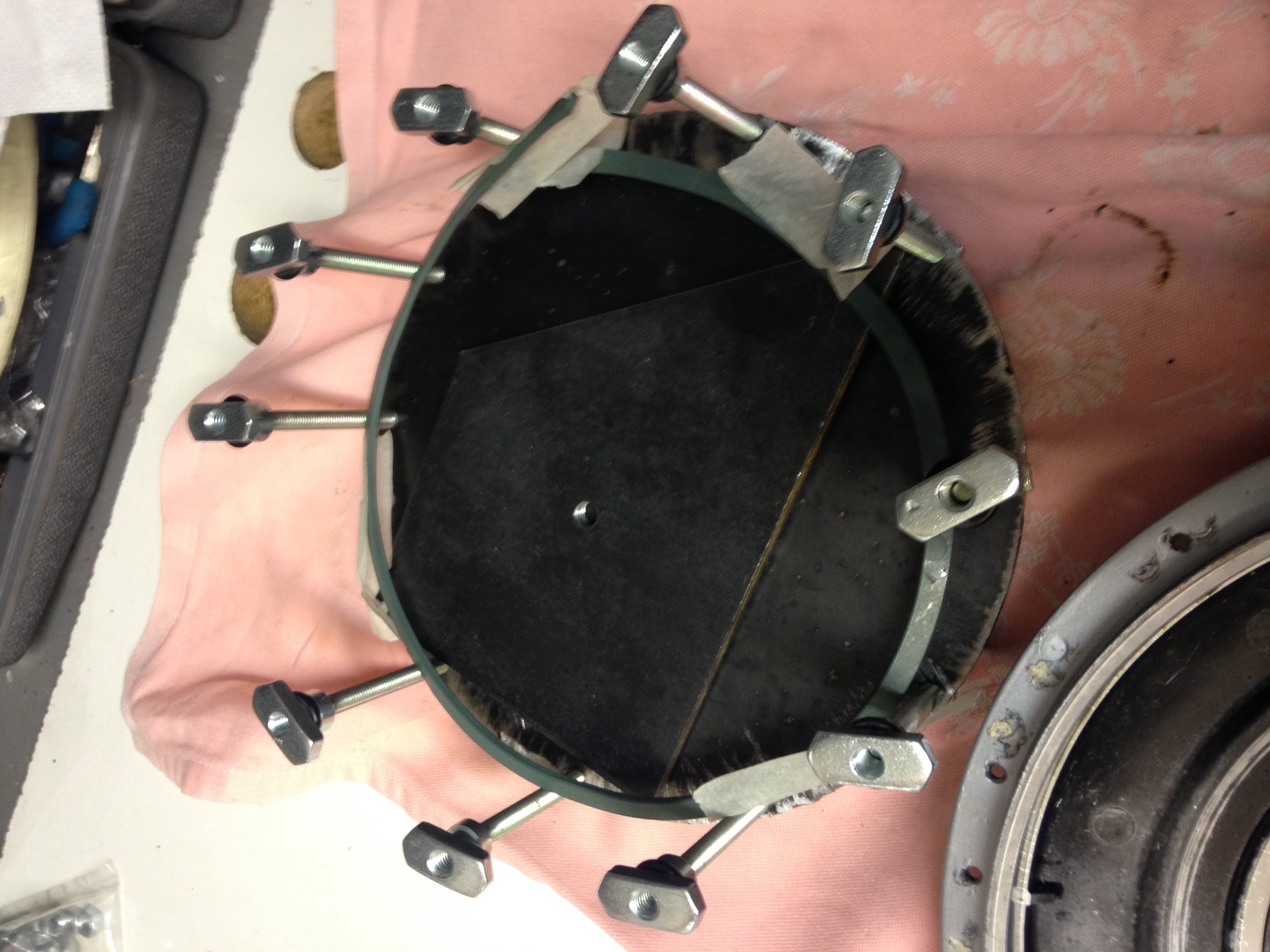

                 andrea14048900
                 199 Messaggi  |
                       Inserito il - 09/10/2018 :  21:14:53
                       Altre foto
    1782,59 KB |
                 andrea14048900
                 199 Messaggi  |
                       Inserito il - 09/10/2018 :  21:16:54
                       Altre foto
    2045,48 KB |

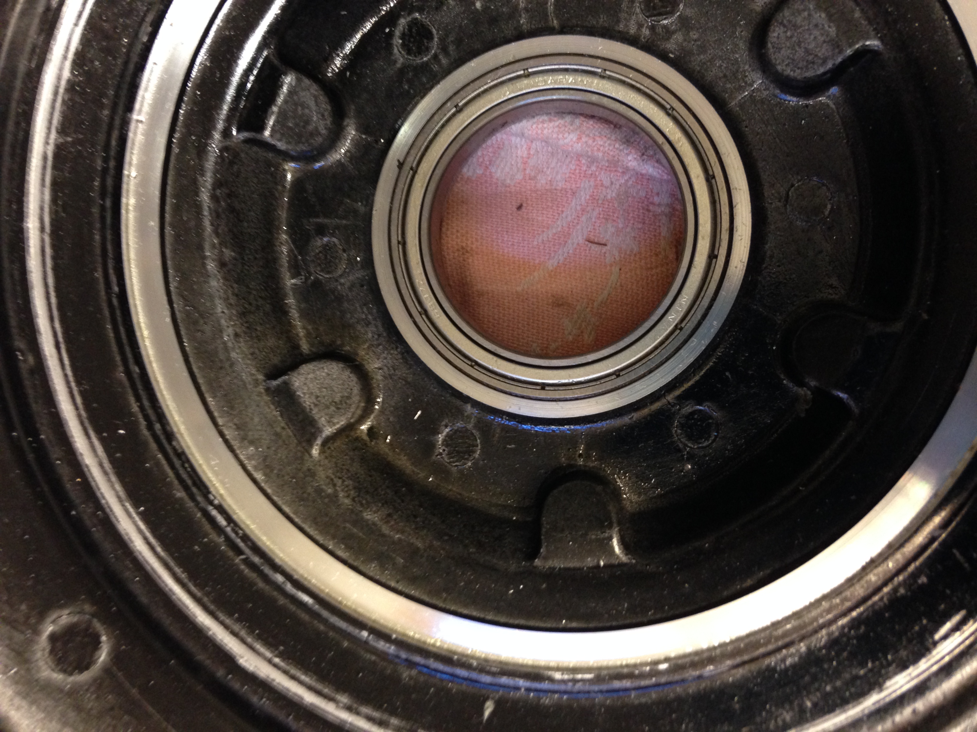

                 andrea14048900
                 199 Messaggi  |
                       Inserito il - 09/10/2018 :  21:20:56
                       Altre foto  UNICO PROBLEMA UN PO DI SVITOL È FINITO SULLA SCHEDA ELETTRONICA NON USATELO NON SERVE COMUNQUE , È SCONSIGLIO L' USO DEL MARTELLO
    2326,41 KB |
