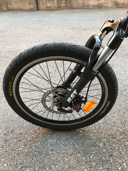

Nonostante la Big Apple anteriore la cargo, con forcella e cerchio 48 raggi da Bmx, e' troppo rigida.
Potreste consigliarmi una forcella ammortizzata da 1 pollice, cerchio 20", possibilmente predisposta per freno a disco? Io non ho trovato nulla.

RST CAPA 20"
La trovi un po' ovunque (Amazon, Ebay):
https://www.ebay.it/itm/RST-CAPA-T-20-black-without-shaft/312008856997?hash=item48a52d55a5:g:wREAAOSwbtNaFbEs:rk:1:pf:0
https://www.amazon.it/RST-Capa-20-Forcella-Nero/dp/B001CSMJ1M/ref=sr_1_2?ie=UTF8&qid=1540057255&sr=8-2&keywords=rst+capa
Qui pare esaurita (ma ci sono i cannotti): https://www.bike24.com/p2160756.html
Viene venduta senza cannotto sterzo, così ci si può mettere sia quello da 1", che da 1 1/8.
Io ne ho due, una sulla graziella e l'altra sulla recumbent... ma all'epoca le avevo pagate meno, circa 50 € cannotto escluso.
Qui montata sulla mia graziella:

Considera però che è più lunga di una forcella non ammortizzata, perciò l'anteriore si alzerà un po' e i piani di carico della cargo bike saranno un po' meno paralleli al terreno (ma credo poca cosa).

Perfetto, proprio quella che cercavo, l'avevo vista sulla tua bici ma non trovavo il post. Grazie
