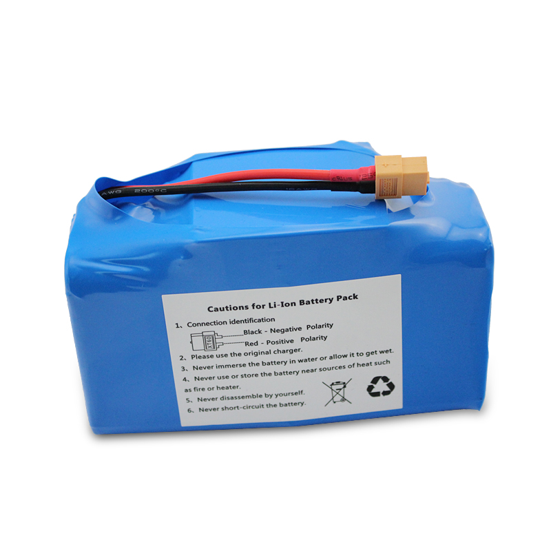

io metterei 4 batterie Litio da 86 Wh per Hoverboard in parallelo , pesano un quinto, hanno il bms integrato,
le carichi tranquillamente col caricatore da 36v nominali per e spendi poco (120€ + i connettori xt60)

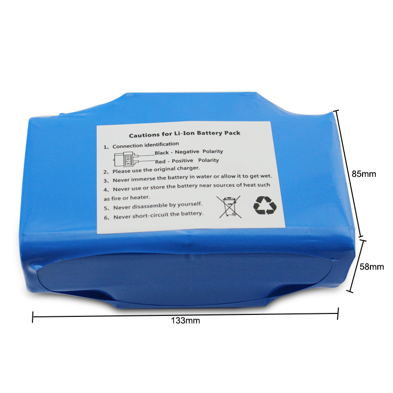

l' unica soluzione che mi sentirei di consigliarti sotto i 300 Wh sarebbe con celle ad alta scarica da 20A
ma l' unico fornitore che li ha non propone la batteria finita completa di involucro ma solo il pacco saldato.
Io ti riproporrei la soluzione 4 pacchetti da 86 Wh (10S1P cad.), basta fare un connettore parallelo che lasceresti sulla
"Tripa", certo anche 340 Wh non fanno miracoli ma è una soluzione già sperimentata sul forum, sono fatti con celle al litio con discreta capacità di scarica con il vantaggio
che spenderesti una sciocchezza e viaggeresti con meno di 3 Kg

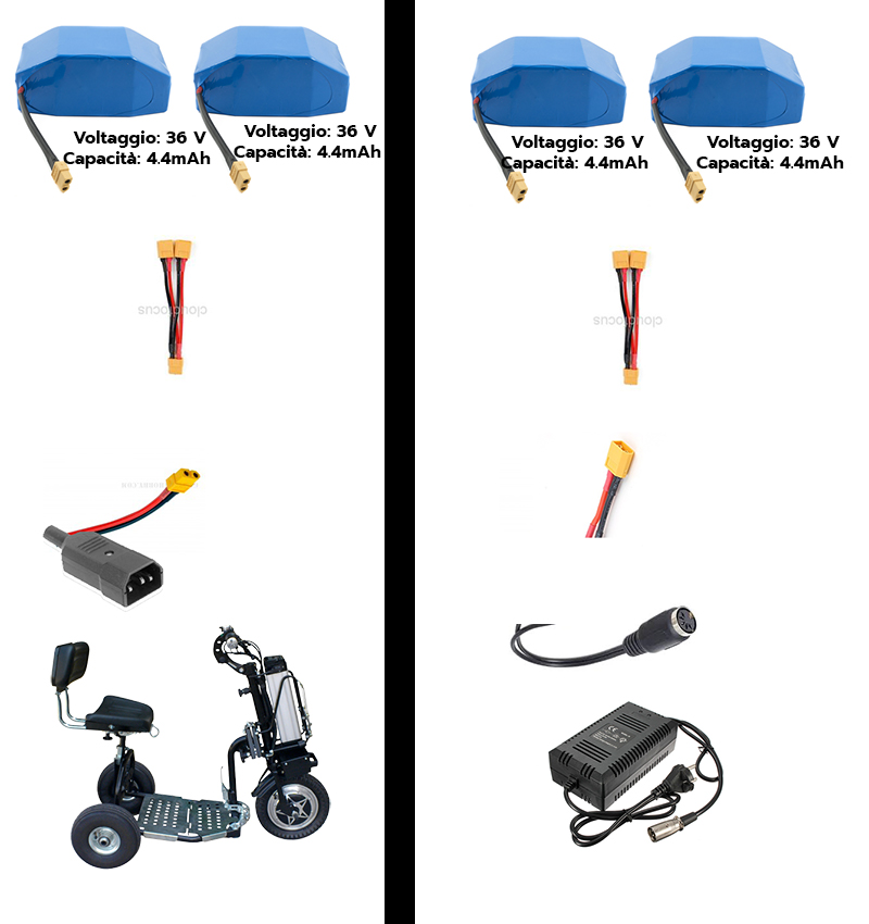

Scusate la mia ingoranza in materia, ma per collegare i pacchi saldati al triciclo è sufficiente farlo così semplice come da immagine qui sotto o bisogna metterci anche fusibile, BMS (Battery Management System)...
184,17 KB

Esattamente come nello schema che hai postato , il BMS è già all' interno del singolo pacco, mettere tra batteria e elettronica un fusibile credo che male non faccia.
Io però , al contrario di Andrea104Kg a cui erano arrivate alla stessa tensione,ho dovuto rodarle singolarmente per
qualche ciclo prima che fossero omogenee.
Attenzione alle 4.4 Ah che trovi in vendita, assicurati che siano formate effettivamente da 20 celle, che siano
celle con buona scarica possibilmente di produttore noto. Altrimenti nel tuo caso meglio secondo me optare per
capacità più ridotta (io le ho trovate da un mio fornitore per elettronica e informatica e sono da 2.4 Ah quindi
sotto i 100 Wh) e aumentare i paralleli a 4 o 5 .

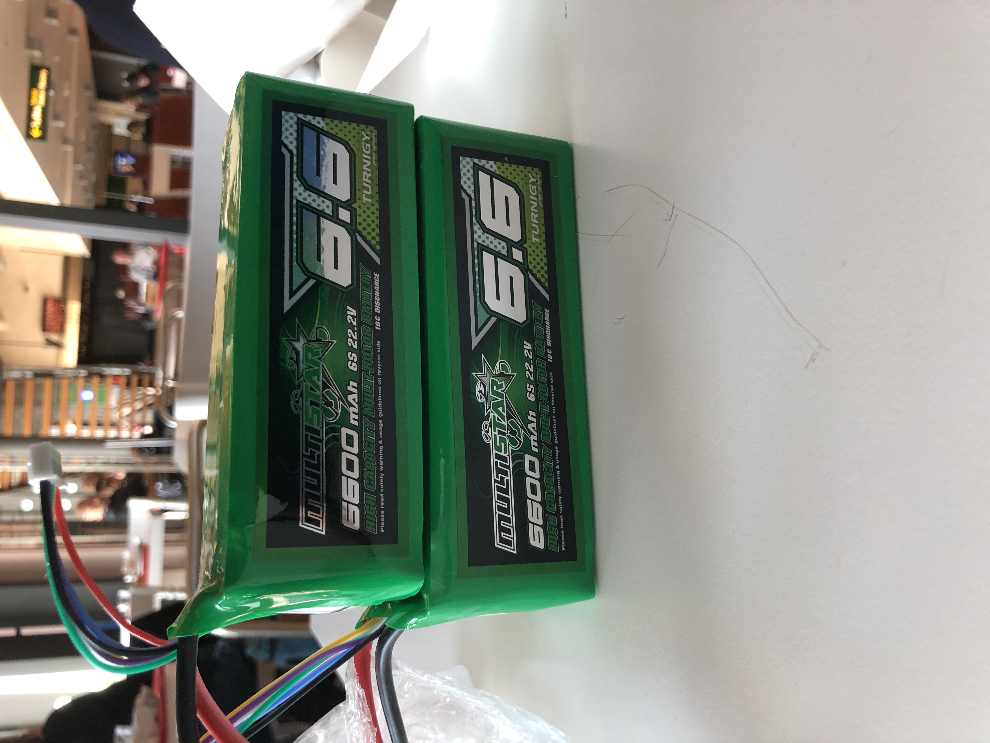

Inserito il - 20/04/2018 : 10:28:15  Mostra Profilo Invia a wsurfer un Messaggio Privato  Rispondi Quotando
1873,39 KB
wsurfer
859 Messaggi
Inserito il - 20/04/2018 : 10:30:00  Mostra Profilo Invia a wsurfer un Messaggio Privato  Rispondi Quotando
Imbarcate oggi, bagaglio a mano. Noproblem
Inserito il - 20/04/2018 : 10:48:42  Mostra Profilo Invia a Barba 49 un Messaggio Privato  Rispondi Quotando
Se eri da solo hai semplicemente avuto fortuna, se così si può chiamare una sfida al buonsenso, se invece eravate in due allora ogni batteria (146,5Wh) rientrava nella capacità ammessa dal regolamento...
Sui vettori IATA si possono portare batterie al Litio fino a 100Wh in stiva e solo da 100 a 160Wh nel bagaglio a mano, oltre i 160Wh devi fare una spedizione apposita.
Oltretutto non mi pare conveniente sfidare i regolamenti di sicurezza di un aeromobile sul quale viaggi anche tu!!!

Barba, prima di portarle mi ero informato ed il limite e’ Di 2 batterie.

possibile che iphone non abbia un'app per ridimensionare le foto? Con quel che costa?
Comunque, non vedendo la foto delle batterie imbarcate, più che sfidare le norme di sicurezza, ritengo che wsusrfer ci tenga alla pelle, se sono oltre il consentito il rischio è che al ritorno trovino un funzionario più meticoloso e non gliele lasci riportare a casa.

Io comunque le ho portate nel bagaglio a mano.
E fino a 160Wh se ne posssono portare 2 per passeggero, quindi sono nei limiti previsti.
Anche se il funzionario ha controllato solo il monitor,, non ha fatto domande ne le ha guardate.. comunque legalmente a bordo potrebbero imbarcarne 300-600 batterie simili (2 per ogni paseggero!)

Iinbarcate oggi a Bologna. I funzionari hanno provato a fare dei calcoli ma poi hanno approvato a forfait.
14672 Messaggi
Inserito il - 20/10/2018 : 21:25:45  Mostra Profilo Invia a andrea 104KG un Messaggio Privato  Rispondi Quotando
Approfitto per chiedere qual'è il modo corretto di spegnere una batteria al litio che brucia... su internet ci sono dei video che sembra quasi impossibile..
6219 Messaggi
Inserito il - 20/10/2018 : 21:51:30  Mostra Profilo Invia a pilotaDD un Messaggio Privato  Rispondi Quotando
wsurfer, è così difficile fare una moltiplicazione?
due da 145Wh.. quindi, ammissibili in cabina pax se la compagnia vuole
