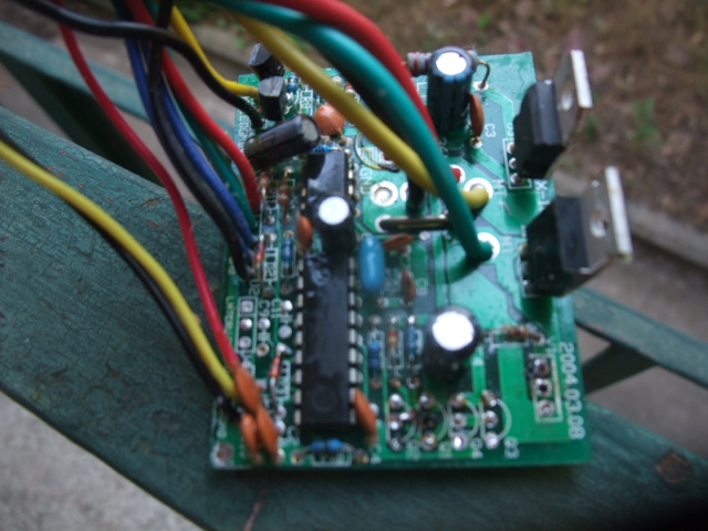

leroi811 Inserito il - 16/06/2016 : 15:33:28
ciao ragazzi ,IL DANNO è IN ME!!
per distrazione ho invertito ipoli delle batterie appena attaccate
e girata la chiave è partita la ruota al contrario con un solo impulso!
Fusibile bruciato è cambiato.
Ho ricollegato le batterie con la polariutà giusta ma collegando
si ribrucia il fusibile..
La ruota del motore gira dura ...staccando il filo nero del motore gira normle..
COSA HO DANNEGGIATO ?? I SENSORI DEL MOTORE? LA CENTRALINA?

bammgelo Inserito il - 17/06/2016 : 11:56:23
Stacca il mosfet, alimenta la centralina collegando tutti i morsetti. Tra il "-" e la resistenza accanto al mosfet vicino v1, colori verde, marrone, nero accelerando devi leggere col tester una tensione positiva proporzionale a quanto acceleri. Se è così, compra un P60 nuovo, saldalo e vai... Se così non fosse controlla i transistors. Per l'integrato poi si vede.
Ciao, Angelo
Steu851 Inserito il - 17/06/2016 : 11:40:58
però anche l'integrato a 19 pin non credo abbia gradito l'inversione di polarità
bammgelo Inserito il - 17/06/2016 : 11:34:05
Hai scritto prima di me. Il FYP è Ok.
Il mosfet sarà in corto tra Drain e Source visto l'effetto che hai di forte resistenza. Per verificare: tra D e S non devi avere continuità anche invertendo i puntali. Il Mosfet si attiva fornendo un positivo di pochi volt (3volt in genere) al Gate (conduzione tra D e S in un senso.
Ciao, Angelo

leroi811 Inserito il - 17/06/2016 : 11:07:47
ho testato con funzione diodo il mosfet in questione che dovrebbe essere un raddrizzatore di corrente.

Barba 49 Inserito il - 16/06/2016 : 23:06:41
Il fatto che il motore collegandolo alla centralina giri con molto sforzo è sicuramente dovuto ai Mosfet bruciati, è una delle prove principe per testarli!!!
Comunque se guardi accuratamente dovresti leggere sui tre componenti della foto le sigle, da queste potremo risalire alla funzione che hanno (Mosfet, regolatori di tensione o altro) in modo da poterli acquistare nuovi.
Un consiglio, per collegare QUALUNQUE COSA devi utilizzare sempre dei connettori impossibili da invertire, l'errore è sempre in agguato!!!
leroi811 Inserito il - 16/06/2016 : 19:58:47
Ciao Bammgelo!!!io fino ad oggi non sapevo neanche cosa fosse un Mosfet...
come mi consigli di verificare i componenti ed eventualmente sostituirli?
grazie in anticipo
bammgelo Inserito il - 16/06/2016 : 19:54:09
Quello sopra il "MT+" dovrebbe essere un regolatore di tensione e non un Mosfet. Quello al centro un diodo. Unico Mosfet a destra.Indica le sigle dei rispettivi componenti.
Ciao, Angelo
