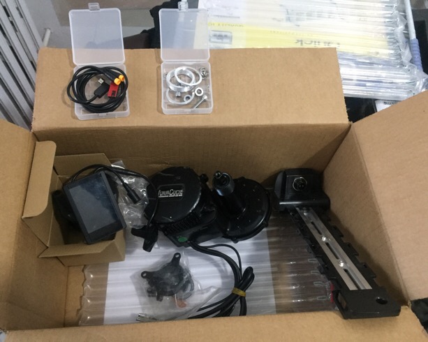

Buongiorno a tutti, mi sono appena iscritto, sono di Torino mi chiamo Fabio(in arte DesignerTO)
Come da titolo a breve(deve ancora arrivarmi il kit)monterò il 750w 48v sulla mia datata ma ancora in forma Specialized Hard Rock.
Mi porto avanti ed avendo letto molte vostre discussioni ho capito che ne sapete.. quindi complimenti per la vostra esperienza.
La prima domanda a cui volevo sottoporvi è la seguente:
Ho letto in giro che la Bafang spesso ha le braccine corte riguardo la lubrificazione degli ingranaggi, e che addirittura è capitato che non fosse proprio presente il grasso.. come mi comporto? Voi cosa avete fatto? appena arriva lo smonto per controllare?

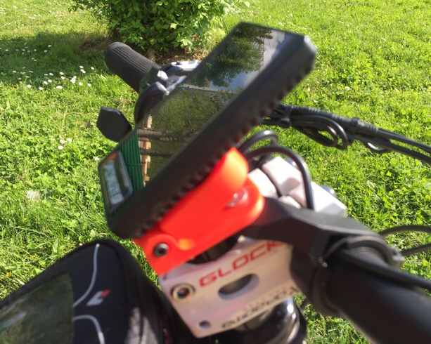

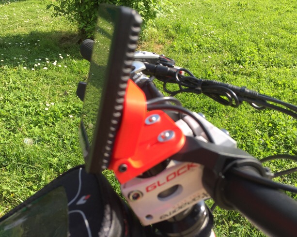

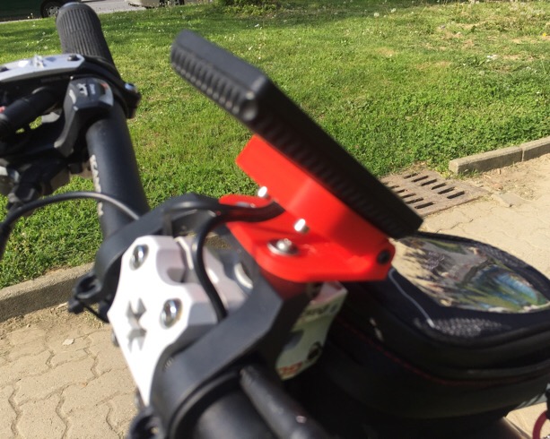

DesignerTO Inserito il - 15/04/2017 : 15:53:01
Daiwer ha scritto:
Bella realizzazione.
Stampa 3D?
Ma lo hai fatto per la leggibilità del display a colori sotto il sole?
L'idea è quella, inclinandolo a piacere, migliora un po' la leggibilità
Si stampa 3D

DesignerTO Inserito il - 14/04/2017 : 16:44:22
Aggiornamento.. realizzata staffa ruotabile per chi come me ha lo stem molto corto, e quindi non può inclinare il display nella giusta inclinazione..
Presto disponibile per il download su Thingiverse.. ora sono ad Andezzeno, sono partito da Torino, con destinazione finale Cocconato.. circa 47km.. per ora tutto apposto!

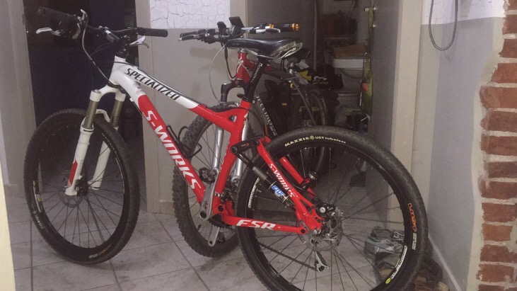

DesignerTO Inserito il - 04/04/2017 : 13:13:43

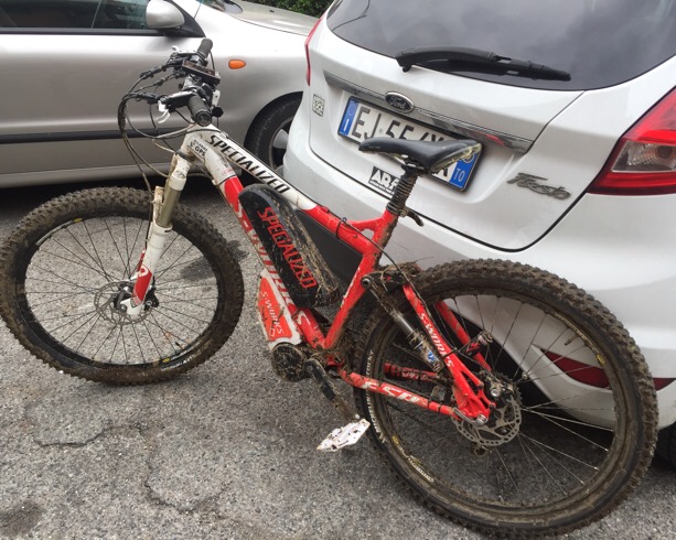

DesignerTO Inserito il - 03/04/2017 : 19:35:31

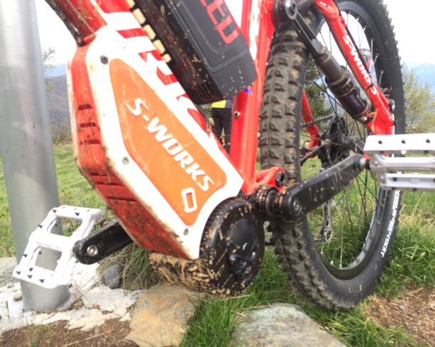

Essi Daiwer ero fuori di giri! Perché ha funzionato tutto alla perfezione.. sensori freni, sensore per la cambiata, il carter non si mosso di un millimetro ed anche la batteria si è comportata stra bene.. dopo 30km ero ancora al 72%!
Era la prima volta che la usavo in maniera estrema diciamo.. rispetto all'altro motore, questo di LunaCycles è più morbido all'attacco.. cosa che va bene, anzi forse anche fin troppo, però tipo a livello 1 se pedalo continua a spingere oltre i 15km/h ed è troppo se sei in un bosco, in questi giorni provo a collegarlo al pc e cerco di capire, ho visto vari settaggi di altri utenti, ma spesso non è specificata la potenza del loro motore e quale corona monti.. quindi quei dati sono da interpretare, ovvio che se qualcuno ha già fatto delle prove con un 48v 750w con una corona ant da 32T prenderò molto in considerazione i suoi parametri.
I miei amici pur avendo un Bosch lo stimano questo Bafang!
Daiwer Inserito il - 03/04/2017 : 18:28:33

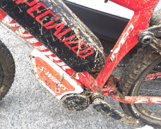

Vista così, bella sporca, si capisce trattarsi di una belva da montagna... e poi la tua faccia soddisfatta non ha prezzo.
Grande DesignerTO.
In che senso devi mettere mano al software?

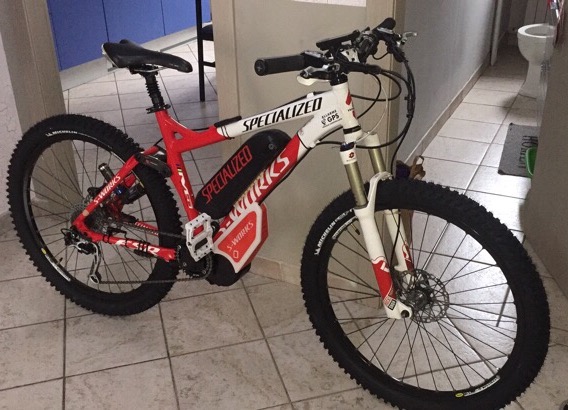

DesignerTO Inserito il - 03/04/2017 : 11:57:58
Questo weekend Gita test.. ha retto tutto!
La mano sul fuoco non l'avrei messa..!
Allora vuol dire che sono stato bravo!
Ora dovrei mettere mano al software..

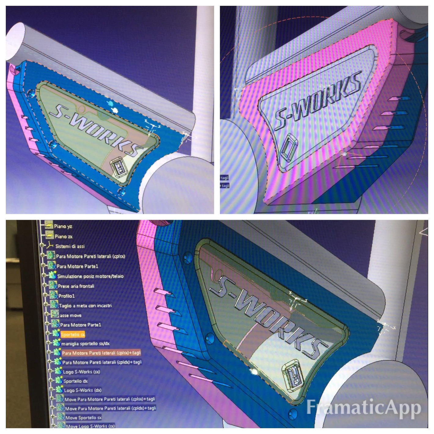

DesignerTO Inserito il - 28/03/2017 : 08:22:57
Miura72 ha scritto:
Ciao DesingnerTO spiegami bene come funziona tu ai disegnato il carter copri motore e ai mandato via il disegno e MyMiniFactory ti stampa il carter in 3d
Se è "SI" la risposta si puo usare anche SketchUp?
Fai un esempio come o con che programma hai disegnato il carter
Ciao! per disegnare il carter ho prima scansionato il telaio della bici, in modo da avere i riferimenti, ossia il telaio e la posizione del motore rispetto ad esso, ovvio che non è obbligatorio avere uno scanner per avere le dimensioni del telaio, ma aiuta.
Poi con un software(professionale)che si chiama catia v5, ho disegnato la paratia in questione.
Ho fatto circa 7/8 versioni prima di arrivare a quella definitiva.
SketchUp non so se vada bene, non ho mai provato ad utilizzarlo.. ma se hai modo di avere i riferimenti del tuo telaio/motore e se hai dimestichezza con un altro programma.. io penso che non ci siano problemi.
Per quanto riguarda la stampa in myminifactory, non saprei.. io ho la mia pagina/profilo dove posto i miei lavori e partecipo a concorsi, ho la stampante 3d a casa e le cose me le stampo io.. altrimenti sarebbe troppo complesso e costoso, perchè essendo prototipi è quasi impossibile che al primo colpo azzecchi un progetto, se dovessi far fare a qualcuno tutte le prove di stampa prima di avere il prodotto corretto.. mi sarebbe costato una fortuna e con tempi infiniti.
Io ho messo il progetto su myminifactory per condividere, se qualcuno è in possesso di una bici come la mia se lo può stampare o far stampare senza problemi.

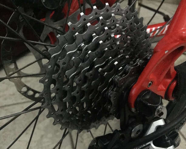

DesignerTO Inserito il - 28/03/2017 : 08:10:15
Valter Lamonato ha scritto:
Tanti tanti complimenti per il lavoro, la scelta della bike e per l'entusiasmo!
Avendo il tuo stesso spyder/corona ti avverto di controllare la lunghezza dei quattro bulloncini.... a me e ad un amico sono arrivati corti e, sotto sforzo hanno ceduto, raschiando anche il carterino in plastica della primaria.
Adesso li ho sostituiti con dei dozzinali bulloncini Shimano nei quali il bullone arriva quasi a zero nella bussola.
Poi, sulla parte interna della corona ho ricavato delle sedi profonde circa 1,2mm in modo che le bussole arrivino a zero, lasciando un po' di luce tra corona e carter.
Grazie per i complementi e per la dritta sullo spyder, controllerò la lunghezza ed eventualmente farò le modifiche necessarie.

Valter Lamonato Inserito il - 27/03/2017 : 19:24:44

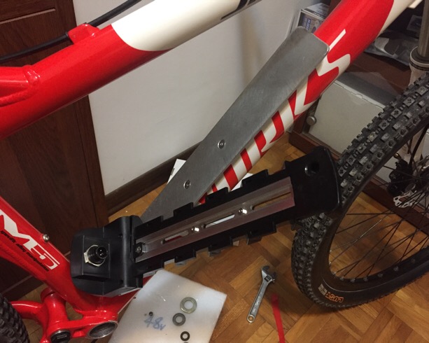

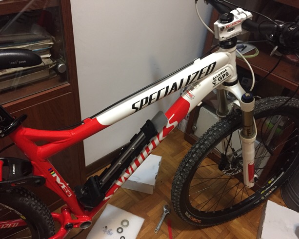

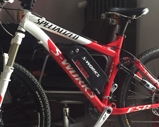

DesignerTO Inserito il - 27/03/2017 : 18:14:46
Fatte un po' di modifiche, ora è apposto.. il file per la stampa dei vari particolari l'ho caricata su myminifactory ed a breve sarà disponibile per il download (appena finiscono di controllare se il file va bene)
Nel frattempo mi è arrivata la batteria 48v 14ah con sgancio laterale

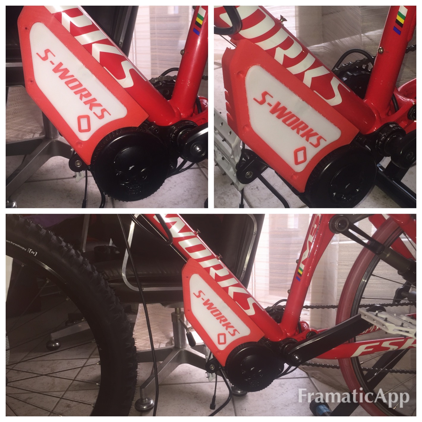

DesignerTO Inserito il - 16/03/2017 : 19:00:31
Grazie! quel vuoto che si crea davanti tra il motore ed il sotto telaio non mi e' mai piaciuto..
per la batteria e' troppo piccolo.. all'interno ci saranno i cablaggi e poi non saprei magari qualche piccolo attrezzo,
la cosa che volevo fare era appunto eliminare quel vuoto del motore a sbalzo.
Ho fatto la scansione del telaio e poi disegnato con Catia.
Si fatto con la stampante 3d (Zortrax M200)
Daiwer Inserito il - 16/03/2017 : 18:24:47
DesignerTO ha scritto:
Aggiornamento zona sotto telaio
432,98 KB
502,36 KB
Ma hai fatto una cosa spettacolare
Stampa 3D?
Ci vuoi mettere la batteria?
DesignerTO Inserito il - 16/03/2017 : 18:10:55
432,98 KB
502,36 KB

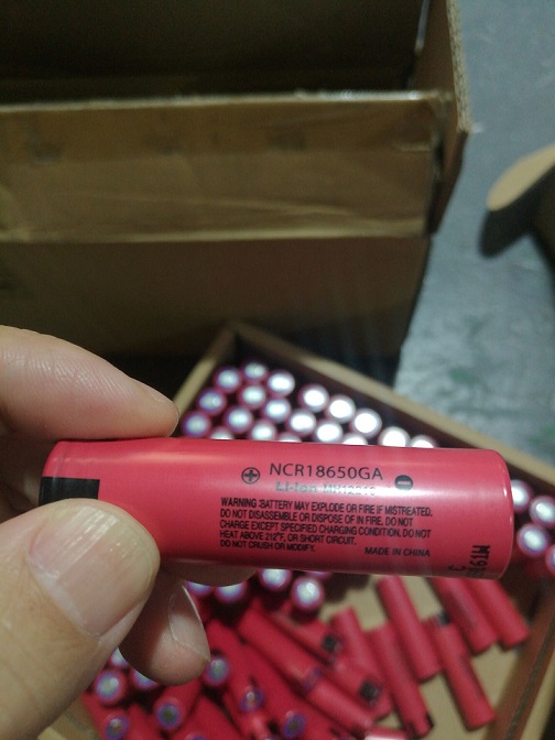

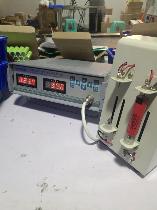

DesignerTO Inserito il - 28/02/2017 : 14:04:09
Sono celle Sanyo da 3C massimi, niente di trascendentale, in configurazione 4P erogano comunque 40A e visto che il BBS ha la centralina da 25A massimi ce la possono fare...
Quoto naturalmente Daiwer riguardo al drop di tensione sotto sforzo, ma se sceglierai BENE i rapporti difficilmente avrai problemi, quindi acquista subito una corona da 42 denti o meno, in base a cosa ci vuoi fare.
Ho una corona da 32 è una delle prime cose che mi avete "obbligato" a comprare.. ;)
DesignerTO Inserito il - 28/02/2017 : 14:02:30
Speriamo..
quel 23.9 nel display.. cosa sarebbe?
Barba 49 Inserito il - 28/02/2017 : 14:01:55
Steu851 Inserito il - 28/02/2017 : 13:52:29
Sanyo NCR18650GA 3500mAh - 10A se è vero sono ottime
DesignerTO Inserito il - 28/02/2017 : 13:28:51
Mi sono fatto mandare le foto delle batterie che installano..
88,65 KB
103,57 KB

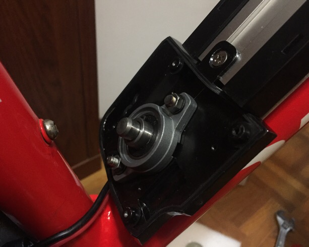

DesignerTO Inserito il - 27/02/2017 : 09:02:17
Ciao!!
Eccomi con una nuova variante..
Avevo progettato la piastra a rotazione per l'aggancio della batteria Dolphin, perchè avevo intenzione di usarla in comune con mio padre..
ma dato che da quando gli ho regalato la prima Bipa non c'è verso di farlo scendere e macina km come un Taxista.. ho deciso di comprare una batteria per me.
Ho trovato un modello che ha lo sgancio laterale.. l'avevate già vista?
O sarò il primo a fare da cavia?

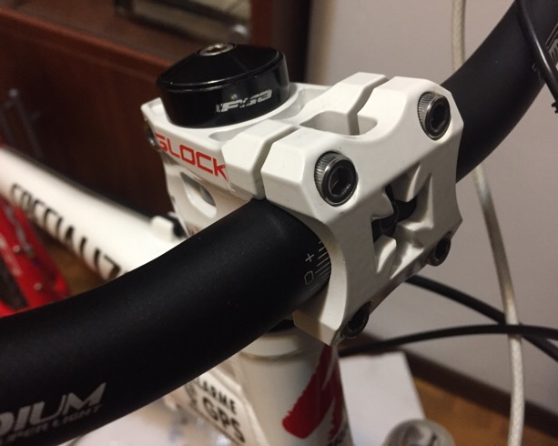

DesignerTO Inserito il - 23/11/2016 : 12:56:34
Daiwer ha scritto:
Bella roba
Lo stem è veramente carino e azzeccato per la tua Specy.
Molto interessante anche la modifica al supporto batteria.
Come eviti che possa ruotare durante la marcia?
Ottima domanda!
Sto valutando di utilizzare uno degli attacchi di chiusura dello scarpone da sci al piede.. che dovrebbe anche essere regolabile, o qualcosa di simile.
Lo Stem è della DaBomb.. bello tamarro come piace a me..
Daiwer Inserito il - 23/11/2016 : 08:58:01
Bella roba
DesignerTO Inserito il - 22/11/2016 : 21:32:13
Il lavoro continua anche se a rilento.. sostituito Stem e installato sistema di montaggio batteria Dolphin con rotazione, dato che il triangolo del telaio non lo permetteva.. mi sono studiato questo..
68,96 KB
99,08 KB
92,27 KB
65,03 KB

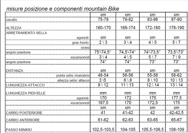

Per le misure non ci sono tabelle che tengano, solo una volta in sella puoi valutare quale sia la posizione migliore per te e intervenire su alcuni elementi della bici per adattarla al meglio ai tuoi dati biometrici.
Ora che hai una mtb della misura più adatta a te, ti basterà capirà come ti ci trovi in sella, se alzare o abbassare l'altezza della sella, se arretrarla o avanzarla un po', se lo stem è della misura giusta o se te ne serve uno più corto o più lungo, ecc...
Considera poi che col tempo le necessità del tuo corpo possono cambiare. Ad esempio io che vengo dall'XC ero abituato ad una posizione molto allungata sul manubrio, ma quando ho ripreso a pedalare quella posizione non faceva più per me, ed oltre ad accorciare la distanza manubrio-sella, mi sono ritrovato anche ad alzare la quota del manubrio per poter ritrovare una posizione che mi facesse sentire a mio agio anche durante i giri più lunghi.

Diciamo che non mi dispiacerebbe mantenere una postura corretta, ho trovato in rete questo grafico
393,24 KB

Allora per le pedivelle potresti vedere nella sezione mercatino l'offerta di Elettricorse, che ha delle pedivelle che risolvono il problema della diversa distanza dal movimento centrale, o prendere le pedivelle per il motore Yamaha a perno quadro, molto belle e della FSA (ecco il link http://www.alcedoitalia.it/shop/accessori-yamaha/pedivelle-yamaha-fsa-perno-quadro-175-millimetri-disegno-sduro-nero-alluminio-set-l-r/ - ne è rimasta solo una coppia)

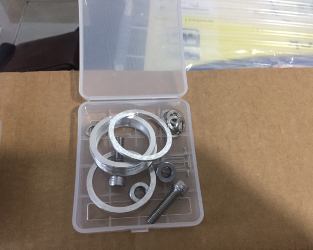

Quelle rondelle, i distanziali e le viti servono all'installazione del BBS nel caso sia necessario evitare che il motore tocchi il fodero basso di destra e quindi quando è necessario spostarlo di qualche mm a destra, mentre le rondelle e le bussole servono a fissare la placchetta che va montata a sinistra del movimento centrale, che - in caso di utilizzo degli spessori di cui sopra - non andrebbe in battuta col motore.

Arrivato tutto! Il motore è versione B Tasse doganali e oneri 33€
L'unico problema è che non ho pensato ai braccetti dei pedali (non so come si chiamano) quindi già che devo prenderli.. sapete se ne esistono di belli che non siano della bafang?
Poi c'è una scatoletta con delle rondelle.. nell'altro kit non erano presenti, a cosa servono?
87,17 KB
72,49 KB
luc_maz48 Inserito il - 09/10/2016 : 21:48:51
Ieri ho fatto il giro con Bieko1 assieme ad altri due ragazzi che hanno una trek e una lapierre, tutte e due motorizzate Bosh..
Le loro hanno una ciclistica decisamente migliore, la mia è semplicemente un missile asfalto-terra..!
104,33 KB
102,6 KB
Wow wow, complimentoni ragazzi!
Conoscendo +o- i posti, è una gitarella da tutti i giorni!
Bravissimi!
Daiwer Inserito il - 09/10/2016 : 20:21:11
E te credo...
Considera che il tuo motore a 48v può erogare di picco 1200W... I loro 36v arriveranno al massimo a 650-700w... Spero tu non li abbia stirati troppo, altrimenti non ti chiamano più per pedalare in montagna

Non conosco ancora bene i vari tipi di cassetta,
Secondo voi quale tipo è installato?
Volevo metterne una più resistente e non rovinare quella originale..
https://www.ebay.it/itm/282036590088
Questa del link può andare bene?
Dovresti prendere una cassetta da 9v normale, non pensare alla dicitura per bici elettriche et similia. Per le cassette da 9v prendi una Shimano XT e ti passa la paura, anche se quella che hai già montata sulla ruota, se non è troppo consumata, potrebbe andare bene (che te ne fai di una cassetta pignoni, se non vuoi consumarla a forza di pedalare?).
104,33 KB
102,6 KB
106,15 KB
Volevo metterne una più resistente e non rovinare quella originale.. e mettere quella che si possono infilare le corone separatamente in modo da poterla soessorare e spostare in avanti , in modo da migliorare la linea catena

Daiwer Inserito il - 07/10/2016 : 10:43:53
Sempre molto belle le S-Works, complimenti per l'acquisto!
Non resta che renderla OGM... ehm, volevo dire BEM (Bici Elettricamente Modificata )
DesignerTO Inserito il - 06/10/2016 : 23:10:03
Arrivata la sorellina
96,5 KB
