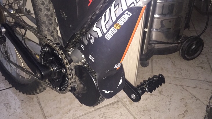

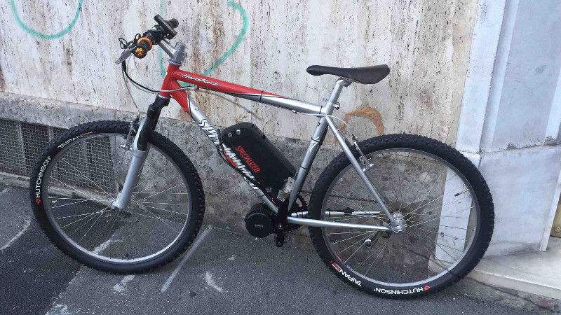

Eccola.. intanto che aspetto il 34T.. l'ho provata a montare
156,33 KB
129,38 KB

Ha la stessa livrea della mia Rockhopper.
Bellissima
Eze73
435 Messaggi
Inserito il - 17/09/2016 : 16:58:48  Mostra Profilo Invia a Eze73 un Messaggio Privato  Rispondi Quotando
bella complimenti,buon divertimento!!!!
14673 Messaggi
Inserito il - 17/09/2016 : 21:41:53  Mostra Profilo Invia a andrea 104KG un Messaggio Privato  Rispondi Quotando
Bella, pulita, pochi fronzoli e massima utilità. Complimenti!

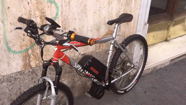

L'ho provata Domenica, ho fatto 30km su strada , sterrato e salite,
È una bomba!
Trovo comodo aver lasciato il pas assieme all'accelleratore

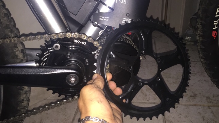

Oggi è arrivata la corona.. mi ha spedito la 32T al posto della 34..
Domani vado ad Alpette in Canavese dove ho la casa è la provo nei sentieri..
Comunque.. è una figata pazzesca!!!
89,8 KB
102,76 KB

Belli l'adattatore e la corona da 32. È anticaduta, giusto?
Hai già smanettato con la programmazione del motore?
Quel mostriciattolo devi tenerlo a freno, mi sa.... con quegli occhi poi, mi sembra bello rabbioso

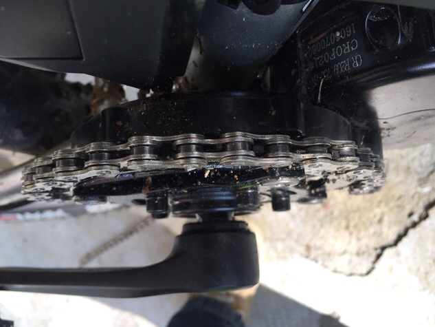

Iniziamo con il discorso più importante per ora.. la famosa corona e catena, per essere
Anticaduta deve avere i denti uno spesso e l'altro no? Perché questa è fatta così.

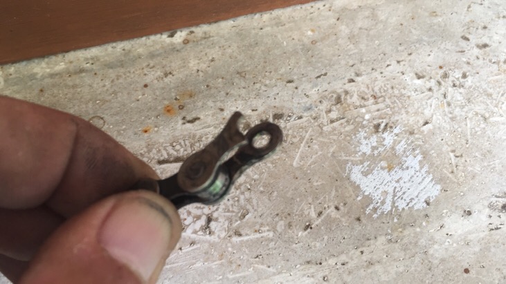

Avevo lasciato la catena originale della bici.. alla prima salita si è spaccata.
Ho allora provato a mettere quella che ho preso apposta, ma nella corona 32T non entra bene!
Mentre sulla cassetta non ha problemi! Non capisco il perché
95,69 KB
122,87 KB
78,75 KB
Alla fine sono riuscito a riparare quella vecchia e mi sono divertito un sacco,
Non si è più rotta,però avevo l'ansia..

Per me devi cambiare la catena e per scegliere quella giusta devi vedere quanti rapporti ha il cambio posteriore.
All'inizio anche io avevo montato una catena "normale", l'ho rotta più volte!
Ti consiglio una Kmc specifica per e-bike.

Il mio cambio ha 7 velocità, la Kmc parte da 9, infatti la catena sulla cassetta si accoppia bene,
è sulla corona anteriore che non va..
84,6 KB
73,13 KB

Le corone anticaduta che ho io sono di due tipi: o come le hai descritte tu (VPM, Bistark), o con i denti molto lunghi (30T Lunacycle) ma tutti uguali.
Occhio al tuo motore: forse non ti rendi conto ma è una bestia e se lo usi con il manettino e dai degli "strappi di potenza" quello va subito a 1000! La coppia in un motore elettrico è immediata e per la catena è una botta potente.
Se, come presumo, la botta la dai con la catena molto inclinata, non c'è catena che tenga: i perni lavorano storti e la parte più sollecitata della catena si schianta. Per questo la linea catena è importante, non solo per i rumorini e l'effetto visivo.
Quindi, se sali col PAS dovrai regolare meglio il settaggio, come dice Daiwer. Se lavori di manettino, stai attento alla linea catena e agli strappi improvvisi. Stai molto attento anche nei cambi marcia.
Dovrai farci un po' la mano e comunque, con un motore come quello, la catena di riserva nel sacco o il kit di riparazione sono d'obbligo.

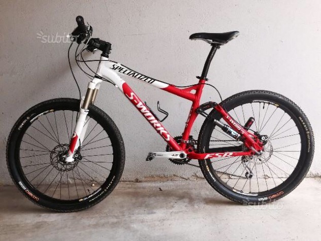

Non smetterò mai di ringraziare per L'aiuto che mi avete dato nel poter allestire la hardrock, la catena kmc non è ancora arrivata.. Domenica ho fatto un bel giro di circa 30km.. tutto bene!!
Il problema è che il telaio per me è grande, mi fanno male le braccia e mi stanco
Nelle discese tra i sentieri dopo un po' mi cedono proprio, pensavo di regalarla a mio padre e prendere un'altra bici più piccola..
Su internet mi sono innamorato di questa..
http://www.bikepedia.com/QuickBike/BikeSpecs.aspx?year=2004&brand=Specialized&model=S-Works+Epic+Disc
La taglia è una M
Io sono alto 1.68 cavallo 73.. può andare bene?
Dalle caratteristiche tecniche se non ho capito male ha il centrale da 68
Poi ho lo stesso dubbio di Daiwer sul discorso che il motore tocchi il telaio..
Voi che avete occhio mi dite la vostra?
Domani sera vado a vederla

Non sono un gran ciclista ma dalla mia piccola esperienza con ebike mi sento di consigilarti, se si tratta solo di un problema di braccia e prima di dare per spacciata la tua attuale bici, di provare dei manubri con pieghe diverse e/o delle "pipe" con angoli e lunghezze diverse.
A me il cambio di stem ha fatto tantissimo.
Certo, però, che la bici che proponi in alternativa non mi dispiace per niente!
Inserito il - 05/10/2016 : 14:09:22  Mostra Profilo Invia a Barba 49 un Messaggio Privato  Rispondi Quotando
Quoto Marco, se hai una pipa molto lunga e un manubrio dritto e lavori su questo aspetto credo proprio che la bici potrà andarti a pennello: Che una bici possa andare bene al primo colpo è raro, siamo fatti veramente in maniera diversa uno dall'altro, ma per fortuna c'è l'after market che consente personalizzazioni spinte!!!
Comunque la bici del link è validissima: Cosa intendi con "ho paura che il motore tocchi nel telaio"? L'unica cosa che mi viene a mente è che la corona (specialmente quella di serie da 46T) possa interferire con il carro posteriore, ma se ne monti una di dimensioni adeguate penso che non ci sia pericolo.
