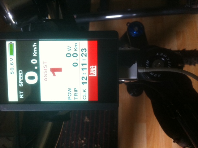

Buongiorno a tutti e grazie per le preziose informazioni che mettete in rete. Ho trovato un display a colori per il BBS che non è niente male. Avevo il C965 che ho comandato sperando di poter avere l'indicazione del consumo istantaneo in Watt ma mi è arrivata la versione senza tale indicazione. Bello da vedere, ma niente di che. Ora mi è arrivato questo
http://lunacycle.com/parts/bafang-parts/bbshd-parts/luna-full-color-display-dpc-14-for-the-bbs02-and-bbbshd/
Per chi vuole qualche informazione in più qui c'è il manuale http://electricbike.com/manuals/dpc14.pdf e sul sito c'è anche un video che mostra un po' tutte le caratteristiche dello schermo. Sembra funzionare e promette bene, anche se al primo collaudo mi sembra rispondere un po' in ritardo e non ho idea se sia preciso o meno perché non ho mezzi tecnici per verificarlo. Comunque è un bell'oggetto, ha le stesse caratteristiche del 965 ma è a colori, un po' più grande indica la carica della batteria in Volt, insomma, bello. Lo provo e poi vi aggiorno.

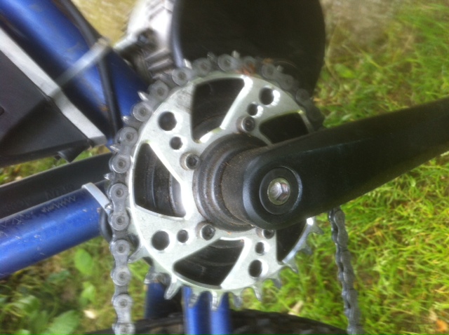

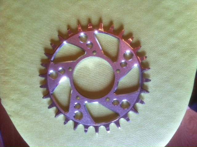

Sul sito www.lunacycle.com ho comandato anche la corona anteriore piatta 30T con denti anticaduta. Provo anche quella e vi faccio sapere.

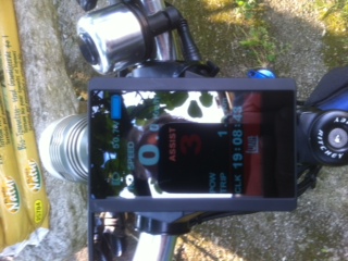

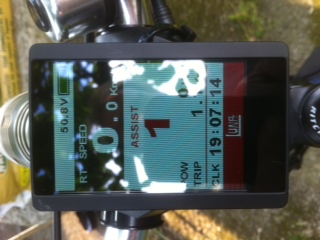

Primo collaudo vero dei due nuovi acquisti. Bilancio più che soddisfacente. Il display è molto bello e luminoso. Le impostazioni possono essere modificate facilmente: con doppio clic sul tasto ok si accede al menu ed è possibile cambiare le visualizzazioni. Nel caso dell'apporto di corrente è possibile visualizzarlo in digitale (con scala di quadretti rossi), in Watt o in A in uscita. Nel mio caso ho fatto gran parte del percorso in assistenza 1 ( nel mio caso max. 110W). Percorso tutto sterrato con pendenze da 6-7% a 30% (in assistenza 4 max 250W). L'indicatore dei Watt rimane costante su ad es. 200W solo se la pedalata è simbolica e si lascia fare tutto al motore. Altrimenti oscilla da un valore all'altro molto frequentemente (su assistenza 1 oscillava spesso da 50 a 102W o, dove il percorso spianava da 25 a 50W). In ogni caso mi sembra abbastanza credibile. Bello l'indicatore del voltaggio della batteria. Per quanto riguarda la corona 30T è molto comoda. In combinazione con pignoni posteriori che vanno dal 28 al 40, permette di salire con 100W di assistenza su gran parte delle salite che ho fatto. Nel mio caso è riuscita a salire su tutti e nove i rapporti (compreso il 40 con una linea catena assurda) senza che cascasse la catena o che facesse rumoracci. Forse è stata solo fortuna ma per ora è andata benissimo. Il bello è che nelle salite normali, sul 12-14% in sterrato, si può tenere il terzo pignone e viaggiare con una linea catena buona. Io normalmente uso la 36 della VPM che va benissimo ma tenere una bella linea con questa corona non era sempre possibile. Con il 30 davanti e la 40 dietro si viaggia a 5,6 - 5,8 km/h (io ho ancora una MTB con ruota da 26') con una bella pedalata fluida e riesco a star dietro al mio BBS (che è un 48V 750W limitato con il programma elettronico a 500) anche sulle salite più impegnative. L'unico problema è riuscire a stare in sella senza impennare la bici, ma questo è un problema del grosso ciclista (88 kg per 182). Chiaro in pianura questo si paga con una velocità massima di ca 25 km/h, ma visto che qui da me di pianura ce n'è ben poca, non m'importa.

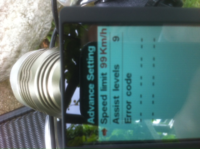

Visto che lo hai provato, sai dirmi se è possibile impostare la velocità massima superiore ai 50Km/h?

Per la corona non avevo dubbi che andasse bene.. mi sono recentemente recato da chi mi assiste e ho visto praticamente solo corone da 34 e 38 e solo una da 42 imbutita.

Allora: è possibile impostare la velocità progressivamente fino a 45 Km/h, poi scatta a 99 km/h (nessun limite)
100,02 KB
Sihlah, sì sono sicuro, ho fatto un giro di ca. un'ora e lo ha fatto continuamente e mi sembra che la risposta di Romariu possa spiegarne il motivo. Per la corona, come detto io ne avevo già una da 36, ma per salite sul 14-16% mi obbliga a restare sul penultimo o sull'ultimo pignone posteriore (36 risp 40) e la linea catena ne risente parecchio. Con la 30 posso fare le stesse salite sul terzo o quarto pignone (logicamente) e la linea è buona. La premessa che devo fare è che a me piace fare un po' fatica e avere delle sensazioni simili a quelle che provo con la muscolare. L'elettrica mi permette di allenarmi senza sforzare troppo e di fare distanze e dislivelli più grandi. Ho il 48V 750W solo perché elifbike ha sbagliato l'invio e mi ha mandato questo motore al posto del 350W che avevo richiesto. Io ovviamente non ho pianto...
Posto anche una foto della corona sul mezzo.

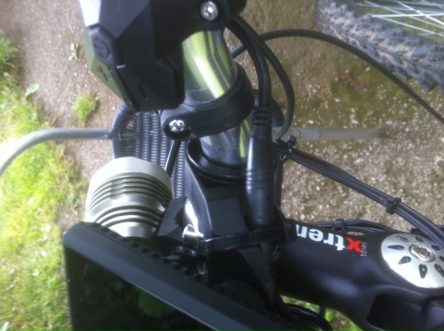

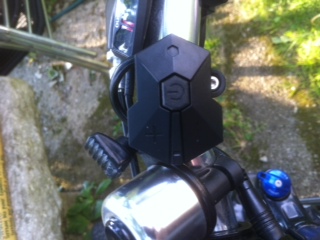

Dimenticavo un'altra cosa piuttosto comoda: come si vede dalla foto, display e pulsanti sono collegati con uno spinotto. Se nel montaggio ci si accorge che i pulsanti sono poco pratici da un lato e vogliamo spostarli dall'altro lato del manubrio, basta sganciare lo spinotto e spostarli senza dover smontare tutto come nel C965. Inoltre è possibile inserire un codice antifurto che permette di accendere il monitor solo dopo aver inserito i canonici 4 numeri.

Bello complimenti, tempo di consegna?
Al sole come si vede,ci sono problemi ?

Ordinato il 24.4 è arrivato venerdì. Difficile dirti come si vede al sole perché qui oggi è molto nuvoloso. Si vede meglio del C965 e devo dire che ho impostato solo due tacche di contrasto sulle 5 disponibili. Appena ci sarà un po' di sole potrò essere più preciso, ma non ho molti dubbi al riguardo.

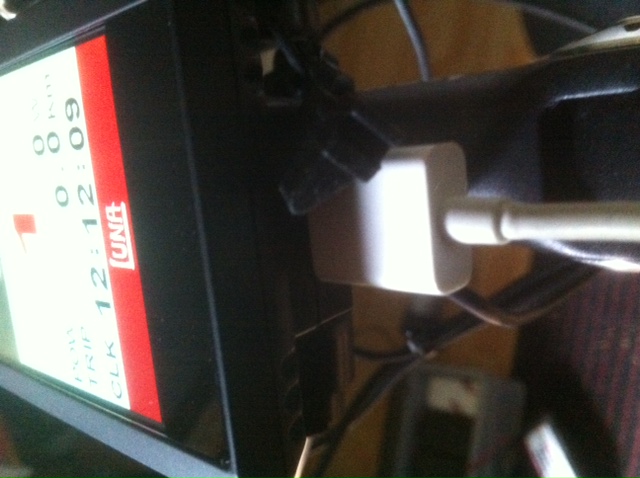

Altra piccola info: ho scoperto ora, leggendo bene le istruzioni, che dispone di una porta usb. L'ho provata e permette di allacciare l'phone e di caricarlo. Niente di indispensabile, ma comunque comodo.
88,85 KB
102,32 KB
Inserito il - 12/05/2016 : 13:05:39  Mostra Profilo Invia a Steu851 un Messaggio Privato  Rispondi Quotando
Simpatico, e a differenza di quella presente sul mio yamaha è una porta standard.
Quanto carica? riesce a non far scaricare uno smartphone con navigatore in funzione (quindi gps e schermo accesi)?

Inserito il - 12/05/2016 : 14:08:28  Mostra Profilo  Rispondi Quotando
Costa 85 dollari, la spedizione di schermo e corona 30T mi è costata 21 dollari. Non so ancora come funzioni con cellulare e gps in funzione. Alla prossima uscita provo e ti faccio sapere.

Gianluigi chiedeva com'è con il sole. Beh, con il sole diretto e intenso lo schermo riflette parecchia luce, si leggono bene velocità e grado d'assistenza ed anche la lettura del voltaggio della batteria è comunque buona. Le altre cifre sono un po' meno chiare anche se leggibili comunque, anche per uno come me che non è propriamente un occhio di falco...

Ho verificato con il wattmeter il funzionamento e le indicazioni dello schermo Lunacycle a colori di cui vi avevo parlato, perché i consumi non mi quadravano. Ecco il responso di un confronto con wattmeter (Il CA non avevo voglia di smontarlo dall'altra bipa).
Per il voltaggio: indica un voltaggio di 0.4 V inferiore al Wattmeter.
Per l'indicazione watt: non è assolutamente affidabile. A parte che oscilla tra due valori che sembrerebbero essere un minimo e un massimo, ma anche il valore massimo indicato è sempre nettamente inferiore al consumo reale indicato dal wattmeter. Alla partenza su settaggio 1, ad esempio, lunacycle mi dà 103W, il Wattmeter 193 per poi assestarsi in seguito a 103. Nell'uso a pedalata regolare ci sono differenze di 50W e oltre. Responso: non affidabile.
Per velocità e indicazione del chilometraggio: niente da segnalare, tutto ok
Per illuminazione e visibilità schermo: ottimo.
Non ho controllato come si comporta sotto l'acqua, ma sono altruista e lo lascio fare ad altri
