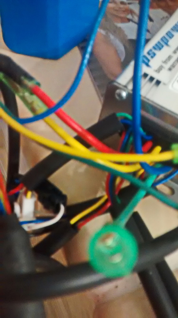

Ciao,è arrivato il motore,noto subito che i cavi sono molto piccoli,ad occhio 1 mm2 ,io alimento il motore con 20A massimi,mi sembrano un pò sottodimensionati.
So che alcuni di voi hanno gia alimentato con amperaggi anche superiori,ma non vorrei che i cinesi abbiano fatto un "upgrade" dei loro per risparmiare qualche centesimo e sui vecchi motori i cavi erano più grandi.
In effetti i cavi della centralina sono come minimo il doppio (vedi foto)
scusate le dimensioni ma non riesco a rimpicciolirla
sono i 2 cavi blu,il piccolo del motore,il grande della centralina
foto ridimensionata da Pix
180,18 KB
Modificato da - jabba in Data 12/04/2017 19:36:53
Inserito il - 13/04/2017 : 01:48:40  Mostra Profilo Invia a Barba 49 un Messaggio Privato  Rispondi Quotando
I cavi dei motori sono in una lega particolare e nonostante la sezione ridotta non scaldano: é assai più probabile che scaldino i cavi della centralina!!!

Bene meglio così.
Ho fatto un collegamento volante motore-centralina-gas,funziona tutto e che bel sibilo!!
Il gas mi sembra ben dosabile,almeno a vuoto.
Poi ho anche preso lampada e clacson,il clacson fa paura,sembra quello di un camion!!
