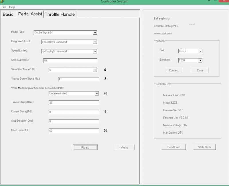

Daiwer Inserito il - 03/05/2017 : 15:57:26
FabioR6 ha scritto:
Qualcuno ha per caso la mappa giusta per il BBS 2 da 500 watt ?
A me sinceramente non sembra niente male però ho sentito dire che si può migliorare molto a livello di consumi
ti metto una mappatura conservativa e scalare, così puoi regolare l'assistenza a seconda delle tue esigenze.
Allegato: Basic 500 36.pdf

FabioR6 Inserito il - 02/05/2017 : 11:14:47

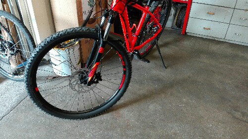

FabioR6 Inserito il - 29/04/2017 : 02:48:57
La pinza è mal centrata ma purtroppo Il biciaio ha sbagliato di ordinare la piastra per distanziare la pinza, domani magari faccio una cosa volante con le ranelle.

FabioR6 Inserito il - 28/04/2017 : 22:17:44
111,83 KB

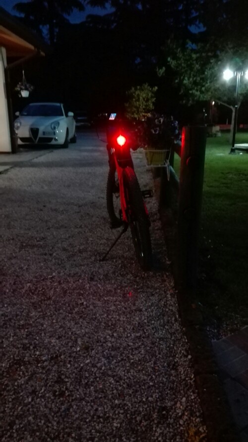

FabioR6 Inserito il - 28/04/2017 : 18:26:20
Certo ho legato tutto, funziona che è una meraviglia ora sto aspettando quella anteriore che ci metterà moltissimo ad arrivare ma almeno su quella ho risparmiato.
Appena si mette in modalità notte il cruscotto si accende il fanalino, molto comoda anche l'uscita USB sul cruscotto per caricare il cellulare.
Ho montato anche il disco da 203 mm, meraviglioso.

FabioR6 Inserito il - 28/04/2017 : 00:41:00
Oggi è arrivato il fanalino posteriore e l'ho montato una vera figata come previsto mettendo in modalità notte il cruscotto si accende poi è arrivato anche il disco anteriore da 203 mm davvero fantastico sta benissimo sulla mega ruota da 29
