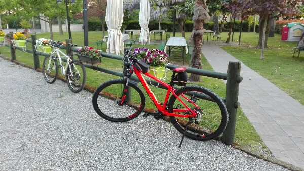

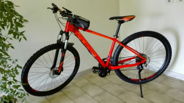

Come ben si sa la scimmia è sempre lì.... presente a stuzzicare e dopo aver fatto per altri varie mountain bike, credo abbastanza belle, mi sono voluto fare il regalo di compleanno, ed ecco la nuova creatura.
La bici è una mountain bike Cube con ruote da 29.
Il kit è il nuovissimo bbs2 36 volt 500 watt con nuovo cruscotto a colori.
Ora manca la batteria che posizionero' sotto sella e sarà una 36 volt 17,5 Ah.
Il cablaggio è nel borsellino attaccato il canotto di sterzo , quindi la linea resta molto molto pulita, infatti c'è un singolo filo che arriva dal motore verso il cruscotto e un altro singolo che andrà dal motore alla batteria.

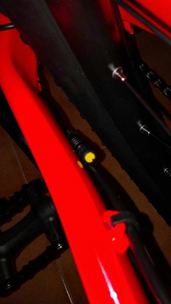

FabioR6
3375 Messaggi

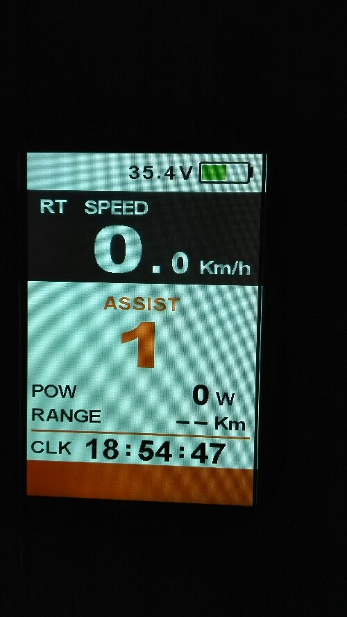

Inserito il - 16/04/2017 : 09:54:14  Mostra Profilo Invia a FabioR6 un Messaggio Privato  Rispondi Quotando
Daiwer mi dispiace ma ho già fascettato tutto sotto al motore, comunque è identico a quello del cut-off dei freni, probabilmente è come penso io, servirà per collegare il sensore di cambiata in modo da staccare per un istante la corrente e non distruggere la catena.
Adesso ho provato ad attaccare la batteria della donna e ho controllato cosa dà fuori quello piccolo spinotto col filo rosso e nero.
I miei sospetti erano fondati, difatti non esce nulla ma se si mette il cruscotto in modalità notte, escono 6,26 volt, quindi ottimo per alimentare una luce posteriore e forse anche anteriore...

FabioR6
3375 Messaggi
Inserito il - 16/04/2017 : 10:03:08  Mostra Profilo Invia a FabioR6 un Messaggio Privato  Rispondi Quotando
Ecco...

@lby64
2090 Messaggi
Inserito il - 16/04/2017 : 11:00:47  Mostra Profilo Invia a @lby64 un Messaggio Privato  Rispondi Quotando
Finalmente qualcuno che ha verificato che il nero/rosso è x alimentare le luci notturne!
Purtroppo sui miei, anche quelli in versione nuova, non c'è.
Si potrebbe usare anche x alimentare una porta USB di emergenza!

Esatto @lby64, comunque sia sappi che il cruscotto a colori ha già un uscita USB quindi per caricare il cellulare non c'è alcun problema, la figata è che usando quel cavetto alimentato a 6,26 volt si può utilizzare due luci, anteriore e posteriore e appena si mette in modalità notturna si accendono.
Questo che è proprio una figata.
Penso che prenderò il sensore per la cambiata così verificherò che quel cavetto corto con l'uscita gialla serve proprio per quello.

DesignerTO
129 Messaggi
Inserito il - 16/04/2017 : 13:45:46  Mostra Profilo  Visita l'Homepage di DesignerTO  Rispondi Quotando
Io lo spinotto giallo corto.. l'ho utilizzato per connettere il sensore per le cambiate, e funziona

Daiwer
1413 Messaggi
Inserito il - 16/04/2017 : 15:15:44  Mostra Profilo Invia a Daiwer un Messaggio Privato  Rispondi Quotando
Evidentemente sì, perché anche i miei due bbs versione B non hanno quello spinotto giallo, ma sinceramente io personalmente non ne sento il bisogno (alla bisogna pinzo leggermente il freno e sfrutto il cutt-off... ma mai servito).
Sarà che sono abituato a cambiare prima della salita in fase di frenata, come da reminiscenze di utilizzo della muscolare quando mi dilettavo in gare xc.
Ma nel caso si volesse collegare delle luci a quello spinotto da 6v, quali utilizzereste?

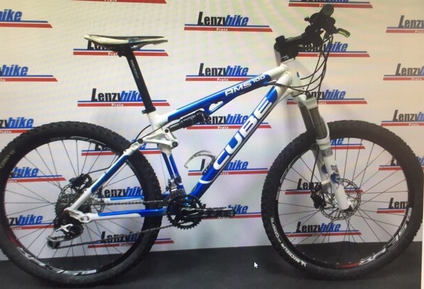

Ottima info! Dato che sono in procinto di prendere un kit per la Cube che ho acquistato per la mia compagna, sarei interessato, però il 48v, così posso intercambiare la batteria con la mia bipa, sapresti dirmi quanto costerebbe?

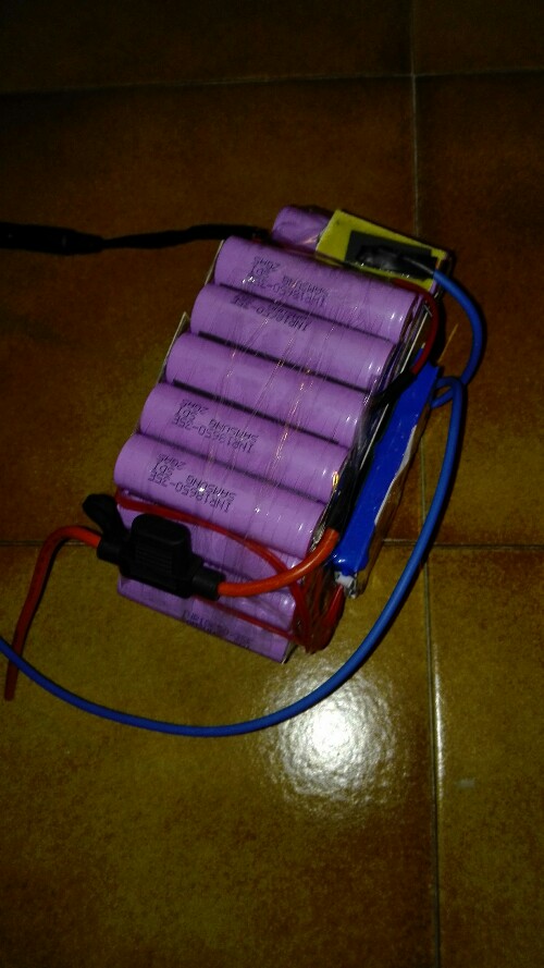

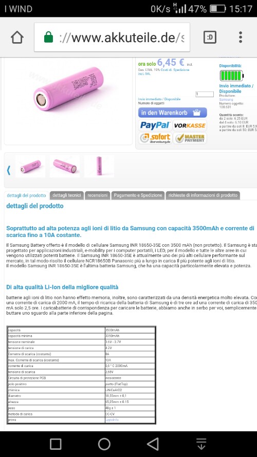

Inserito il - 21/04/2017 : 08:27:08  Mostra Profilo Invia a FabioR6 un Messaggio Privato  Rispondi Quotando
Ed ecco la piccolina pronta.
Piccolina si fa per dire... perché ho usato le Samsung 35E quindi essendo una 10s 5p è capace di ben 630 Wh.
Ora vedremo quanti km riesco a farci.

Inserito il - 21/04/2017 : 10:28:40  Mostra Profilo Invia a Daiwer un Messaggio Privato  Rispondi Quotando

GRAZIE grazie ragazzi.... ovviamente poi l'ho rivestita con quella super tela ignifuga che mi ha dato un mio caro amico, roba per navi... credo introvabile in qualsiasi negozio.

Inserito il - 23/04/2017 : 19:25:56  Mostra Profilo Invia a FabioR6 un Messaggio Privato  Rispondi Quotando
Oggi bel giretto con la nuova bici, praticamente circa 25 km con un'aria forte contro assorbiva attorno ai 600-700 what, rientrato a casa ancora 35,4 volt.
Velocità media 32 km/h.
Molto soddisfatto
107,02 KB

Inserito il - 24/04/2017 : 16:37:56  Mostra Profilo Invia a Steu851 un Messaggio Privato  Rispondi Quotando
FabioR6 ha scritto:
diciamo che la batteria credo sia molto molto buona ho usato le Samsung 35 E vediamo cosa sanno dare, ma ti garantisco che oggi c'era tantissima aria contro e a quella media non è niente male quel consumo secondo me
Mi stupisce che un esperto come te abbia scelto le 35E,che sono dichiarate da 8A di scarica continua, ma sappiamo che i dati dichiarati si riferiscono a temperature delle celle molto alte, anche 80°, quindi più di 5 in sicurezza meglio non farglieli dare, 5P vuol dire 25A, col tuo motore sei un po' al limite.
FabioR6
3375 Messaggi
Inserito il - 24/04/2017 : 19:22:12  Mostra Profilo Invia a FabioR6 un Messaggio Privato  Rispondi Quotando
Steu851 diciamo che sono dichiarate per 10 ampere,quindi essendo un 5p, teoricamente può dar fuori 50 ampere, ed il motore richiede al massimo 25 A.
Ma anche se fosse come dici tu comunque darebbe fuori ben 40 ampere senza danneggiarsi quindi siamo abbondantemente nei limiti. Ne ho fatte anche con le 3200 mah e stanno viaggiando alla grande da anni e hanno la stessa scarica cioè 3 C.
Essendo una 17,5 Ah, potrebbe dar fuori 52,5 A, quindi al limite lavora a metà delle sue potenzialità.
Ci sono anche aziende che fanno lo stesso tipo di batteria 48 V ma in realtà è una 13s 4p. e le stanno pure vendendo....

FabioR6
3375 Messaggi
Inserito il - 26/04/2017 : 15:35:03  Mostra Profilo Invia a FabioR6 un Messaggio Privato  Rispondi Quotando
Sono andato a rivedermi la tabella delle celle e scrivono come dice steu scarica costante 8 ampere ma massima addirittura 13...però.
Quindi sopportano 40 ampere costanti e ben 65 di picco, sempre riferito alla batteria in questione.
Quindi anche se le si chiedono 25 A costanti, la batteria non soffre assolutamente.
101,83 KB

Inserito il - 26/04/2017 : 16:01:43  Mostra Profilo Invia a Steu851 un Messaggio Privato  Rispondi Quotando
Come scrivevo sopra ho scoperto documentandomi sulle celle che la corrente massima continua dichiarata nelle specifiche è sovrastimata, in quanto considerano buona una temperatura delle celle di 80° che non è il massimo, gli A erogabili in continuo a temperatura umana scende a 5A, quindi il tuo pacco non ho detto che è sottodimensionato ma che è un po' al pelo, e probabilmente dropperà un po'
