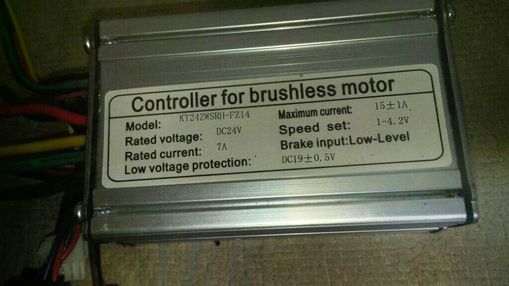

Vendono bici a 24 volt dicendo che sono da 250W ma la centralina è da 7 ampere continui. Quindi non arriva nemmeno a 170W. Sbaglio io o i 250W sono solo una presa in giro?

Ovviamente se tu hai riscontrato che queste bici montano una centralina da 7A continui (quindi 14A di picco) avrai una potenza di 168W continui e 336W di picco, l'elettronica è una disciplina che non si presta ad interpretazioni, quindi si, sono solo una presa in giro!

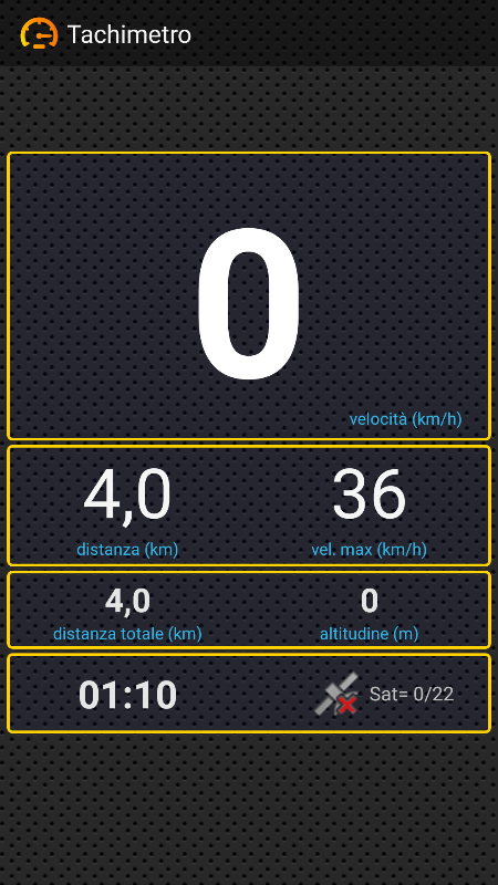

Sì Barba. 7A continui e 15 di picco. Addirittura, un'altra dichiarava solo il picco ed era 13! Parlo di esperienza personale. Adesso ho montato una 9 mosfet da 20A nominali e ricellato con Panasonic imr18650pf 7S5P per 14.5A.
In pianura, in sesta marcia arriva a 36Km/h. Ovviamente pedalando. Il tutto verificato con il GPS. Proverò senza pedalare ma credo che comunque vada oltre i 25.
Ti farò sapere...

Ovviamente la velocità massima era in pianura...
