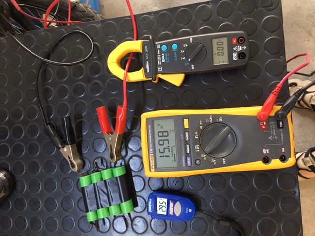

Rotolo Inserito il - 29/07/2017 : 20:32:03

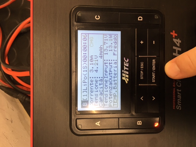

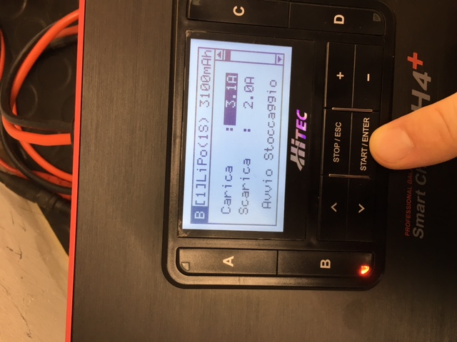

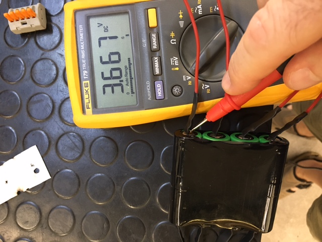

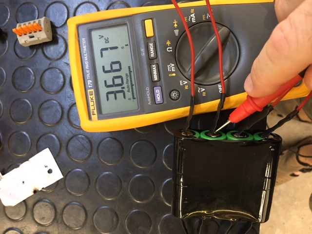

Posto le foto di come sono bilanciate prima della carica e mentre carico una sola cella a 1C.
Spero che nkon mi abbia mandato delle celle originali, altrimenti dove si possono prende le originali, o meglio, dove le prendete voi?

blindo7 Inserito il - 29/07/2017 : 20:24:33
Strano comportamento,io carico a 2,5Ah e va normale, nell'ultimo giro da 62,V a 54V ha consumato 5,54Ah
È sono circa da 3,6V a 4,13V ha dato 1,83Ah a cella,
La"ho portata da 62 a 63 per vedere quanto perdo ed ha preso solo 0,2Ah a cella,
Quello che ho notato a 63 una leggera autoscarica,ossia se stacco il charger e lo riattacco dopo un'ora parte a 0.3 0.4Ah ma poi cala in fretta,
Ho un classico caricatore in alluminio e vedo valori che oscillano un pochino è semplice,forse il tuo appena raggiunge il valore molla,mentre il mio riparte
Barba 49 Inserito il - 29/07/2017 : 17:37:58
Guarda che 230mOhm è una resistenza altissima per le VTC, la tipica è 8-18mOhm!!!
La cosa è ben visibile sui dati che ti ho postato, oltre ala fatto che la corrente di ricarica massima per le celle originali può essere di ben 4A per cella!!!
Con oltre 57mOhm per ogni parallelo e 9A di corrente la tensione schizza subito verso l'alto di ben 0,5V, troppa roba!!!

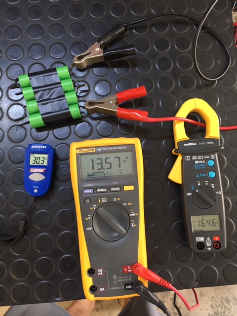

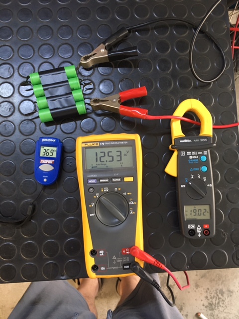

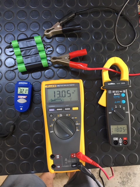

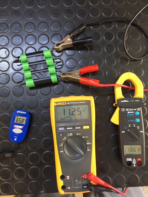

Rotolo Inserito il - 29/07/2017 : 17:03:46
Le celle le ho prese da nkon.nl e spero proprio che siano originali, la resistenza interna di tutte le celle in parallelo è di 230mOhm (questo dato è misurato dal cb perciò non so quanto sia attendibile) oltre questo non saprei cos'altro fare dire o fare, quando le avevo provate in serie con oltre 6C di scarica, sembrava che si comportassero normalmente, non le ho mai fatte scaricare oltre i 3,2V e a parte le prime volte per vedere se si autolivellavano, che qualche cella ha raggiunto i 4,4V, tutte le altre prove le ho sempre fatte a con carica a 4,0 e 4,15V per cella.
Adesso proverò a ricaricarle e scaricarle singolarmente con carica lenta e poi con 1C e oltre per vedere cosa succede.
Grazie delle info.

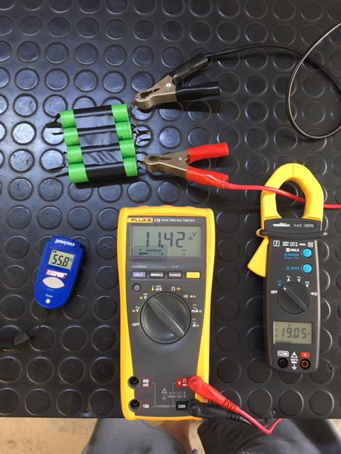

Barba 49 Inserito il - 29/07/2017 : 15:29:47
D'altra parte se veramente le tue celle avessero una resistenza interna di 8-18mOhm ciascuna con quattro di loro in parallelo avresti una resistenza complessiva di 2-4,5mOhm...
Con una resistenza simile applicando una corrente di 9A dovresti avere un aumento istantaneo di tensione decisamente piccolo, siamo sull'ordine dei 18-40mV, per poi vederla aumentare lentamente nel tempo!
Barba 49 Inserito il - 29/07/2017 : 15:09:30
Infatti, sembrerebbero avere una resistenza interna molto elevata, proprio il contrario di quello che dovrebbe essere...
Se può esserti utile allego questo link di una discussione riguardo l'identificazione delle celle "fake" da quelle originali: http://www.teknosvapo.it/it/blog/leggere-una-sony-quanto-e-difficile-una-batteria-e-vedere-se-e-originale-n182#
Qui invece trovi il data sheet della Sony: https://www.nkon.nl/sk/k/vtc5.pdf

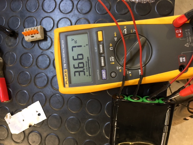

Rotolo Inserito il - 29/07/2017 : 14:01:23
Infatti mi sembra strano anche a me, le avevo scaricate a 3,5V per cella e poi le ho caricate tutte in parallelo ma si comportano come ho scritto.
Dopo averle staccate segnano 3,6V per cella, perciò è impossibile che risulti 4,2V ad una carica di 1C appena messe in carica.

Boh allora qualcosa non quadra, come scrivevo sopra, le ho messe in parallelo e ho provato a caricarle ad 1C corrispondente alla capacità della somma delle 4 celle in parallelo, praticamente 9Ah, ma appena parte il cb e raggiunge i 9Ah, la batteria raggiunge i 4,2V e di conseguenza il cb si ferma.
Per caricarla devo mettere il cb a 2A max

Rotolo Inserito il - 27/07/2017 : 19:07:20
Proseguono i test, oggi ho collegato tutte le celle in parallelo e ho iniziato a caricarle a 1C in pratica 9Ah, ma come sorpresa il cb si bloccava dopo neppure un secondo di carica, allora ho iniziato a caricarle con 2A e la carica è partita correttamente.
Mi aspettavo essendo in parallelo che accettassero la corrente corrispondente a 1C, ma invece appena la corrente saliva, anche la tensione saliva fino a 4,2V e automaticamente il cb staccava.
Appena ho più tempo le testo meglio.

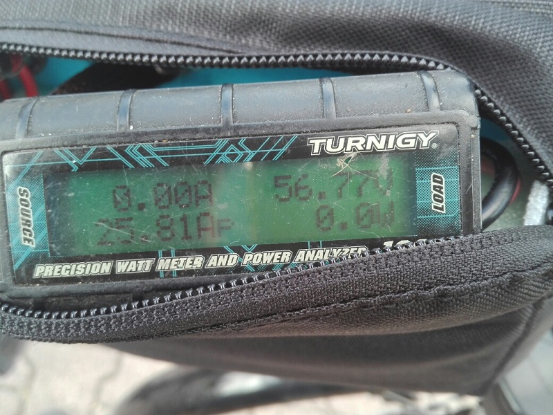

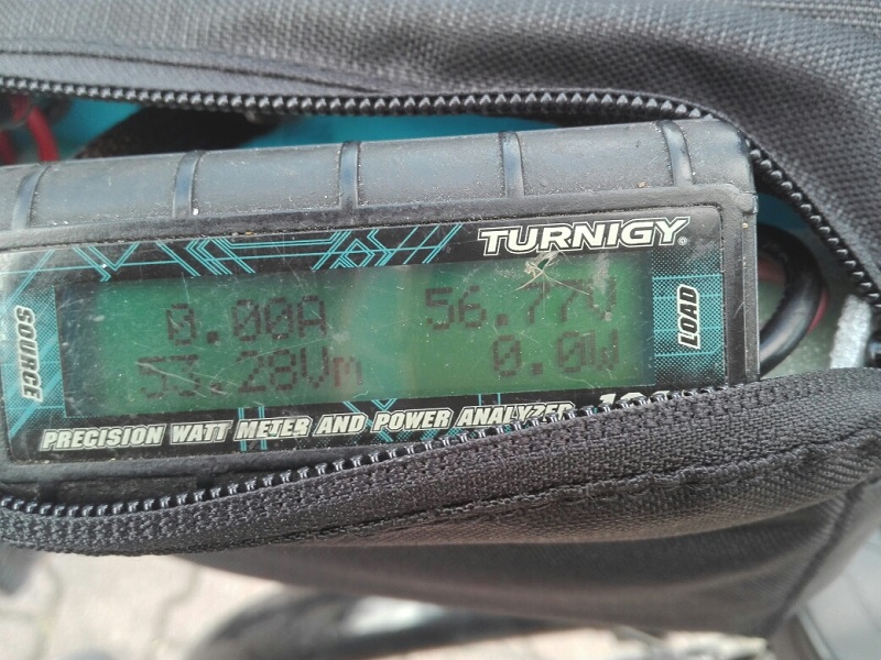

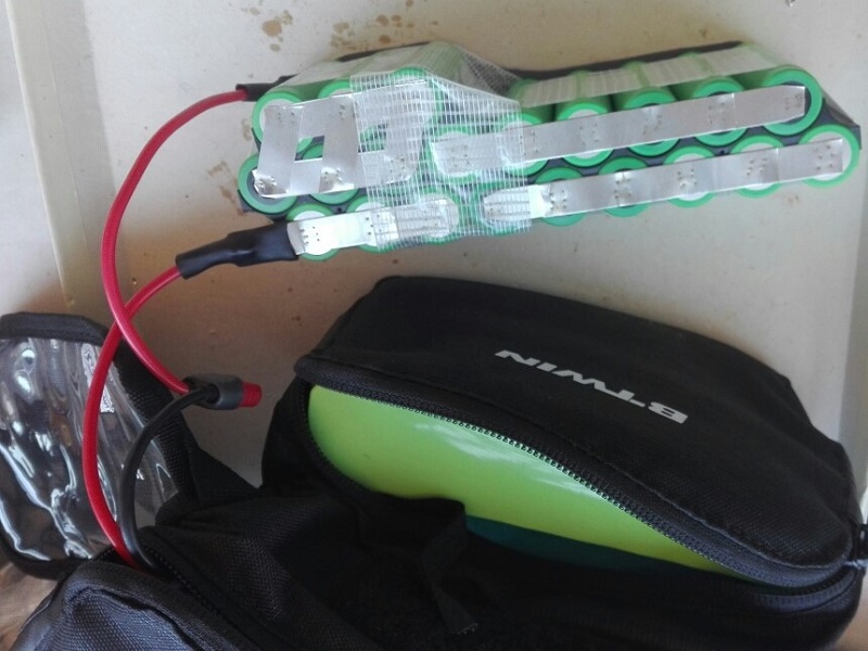

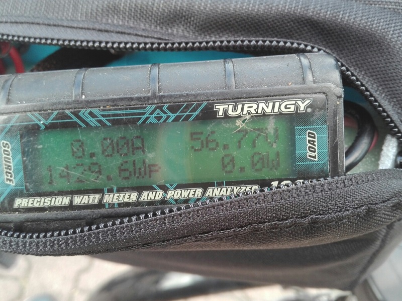

blindo7 Inserito il - 25/07/2017 : 12:43:23
prima spremitura VTC6 molto soddisfatto
ho potuto misurarle solo sotto i 60V per non danneggiare il wattmetro,drop di circa 3.4V scaricate a 2.7C alla fine è niente considerando che è una batteria che va da 63V a 30V scarica e di solo 3p,temperatura tiepide,invece il motore era una stufetta!
la prova conta poco perchè magari fra sei mesi sono da buttare,ma se il buongiorno si vede dal mattino...

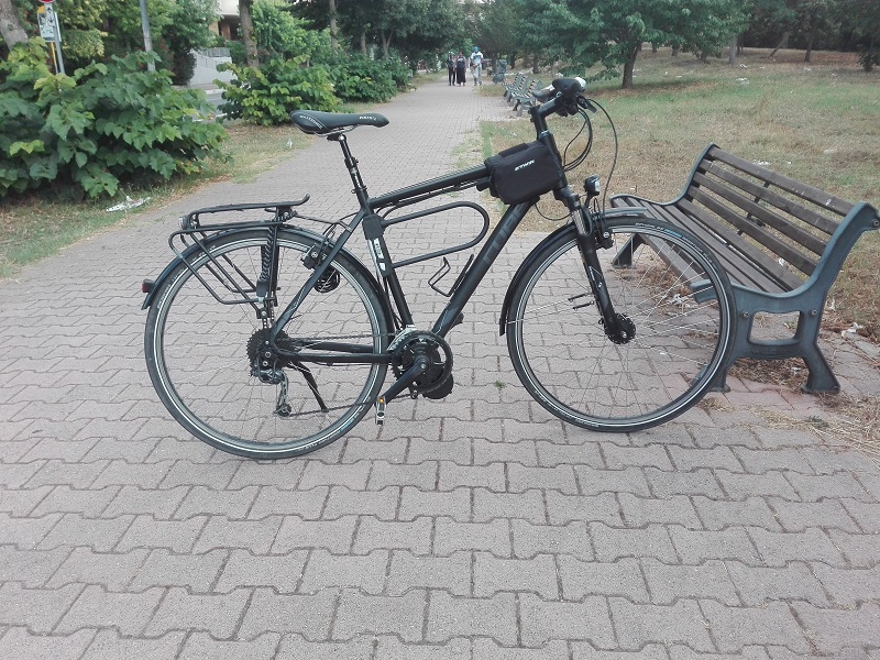

blindo7 Inserito il - 24/07/2017 : 10:32:04
ho iniziato ieri ad usare un pacchettino 45 celle VTC6 15s 3p sul mio bafang BBS02B
fra un po vi saprò dire,l'unica rogna è che il motore sopra i 62V va in errore 7 quindi ho settato il charger a 61.9V invece che a 63V,
faccio un po di rodaggio,poi se la mia teoria è giusta la porterò sopra i 4.2V a cella e dovrà scendere in tensione di fatto livellandosi,
intanto con questo piccolo marsupio da 48V abbondanti e 9.4Ah dovrei coprire i 40km che è il mio giro medio,visto che con l'altra batteria che ho venduto non ho quasi mai superato i 10Ah di consumo,ed ho tolto un paio di kg alla bici

gianluigi08 Inserito il - 09/07/2017 : 22:08:43
Ciao aspettiamo anche un intervento di T4R ,qualche tempo fa ha testato un pacco 16S con Sony Vct5A ,carica scarica temperatura e bilanciamento dell 'intero pacco .Per le potenze importanti assemblo solo con holder, come dicevo riscaldano per bene , nastro alte temperature per isolare il tutto .
Ho le foto quando ho dieci minuti posto .
Non mi deludi ho la batteria carica ancora bilanciata e sono passati due anni .Attendiamo altre info.

Rotolo Inserito il - 09/07/2017 : 17:22:23
Ho fatto un fatto un pò di cicli sempre a 4V per cella e scarica a 3,2V.
Mi dispiace deludere i sostenitori dell'autobilanciamento di queste celle, anche con sbilanciamento di 0,1V per cella sia in carica che in scarica, la cella con differenza rispetto alle altre mantiene la differenza.
Forse nessuno si è mai accorto di questa cosa perchè le altre celle compensano la differenza, aumentando la tensione senza creare problemi apparenti, ma se si vuole far lavorare bene queste celle, bisogna usare il bms.
Rotolo Inserito il - 09/07/2017 : 10:20:54
Notevole la temperatura raggiunta dopo solo 2' di lavoro a 6C, visto che le danno per 10C continui, posso solo immaginare che temperatura possono raggiungere, dannosa sia per le celle che per il contenitore e elettronica vicina..
Rotolo Inserito il - 09/07/2017 : 10:17:35
La sequenza non corretta, nel senso che la tensione più alta e la temperatura più bassa corrisponde all'inizio prova e viceversa la fine prova.
130,54 KB
134,55 KB
131,83 KB
Rotolo Inserito il - 09/07/2017 : 10:15:17
Eccoci qua di rientro e subito sotto con le prove.
Bisogna dire che come dice Barba le celle essendo nuove con pochi cicli, rendono anche meno, ma caricandole a 4V per cella il rendimento dovrebbe essere costante.
Allego le foto delle misurazioni effettuate solo in scarica, adesso sono in carica e poi proverò lo sbilanciamento in scarica e carica, per testare l'autobilanciamento.
127,17 KB
130,05 KB
129,5 KB
129,94 KB
