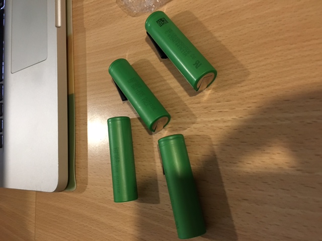

Inserito il - 13/06/2017 : 09:53:04  Mostra Profilo Invia a Rotolo un Messaggio Privato  Rispondi Quotando
Dopo qualche ricerca in rete senza risultato, anche nel sito ufficiale sony, mi chiedevo se qualcuno può dirmi se da qualche parte c'è scritto che le batterie in questione sono realmente auto bilancianti.
Perchè è vero che in molti le usano senza bms e senza problemi, però mi piacerebbe vederlo scritto in modo ufficiale.

Oggi mi sono arrivate da nkon le vtc6 da testare, le ho prese con le lamelle saldate così posso saldare senza danneggiare le batterie.
