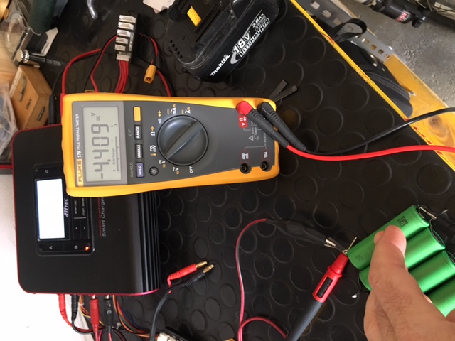

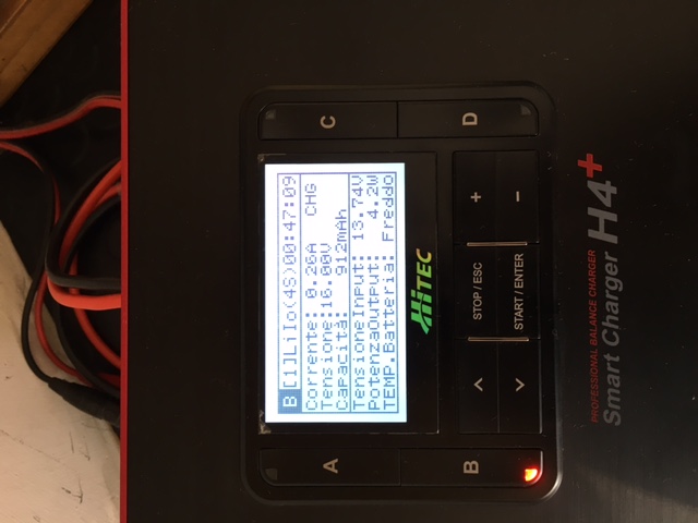

Eccoci qua, oggi sono riuscito a fare un pò di test su queste sony VTC6 che vedete in foto.
Ho iniziato a caricare una cella a 3,8V e le altre le ho lasciate a 3,5V, collegate in serie le ho messe in carica per vedere questo effetto "autobilanciante" che come sospettavo non si è verificato, come da foto allegate potete vedere che la cella più carica ha raggiunto i 4,4V e le altre sono arrivate a 3,85V, il cb era impostato a 4V per cella e una volta raggiunti i 16V totali, si è fermato, lasciando in quello stato le celle.
Allora ho provato a scaricarle nella speranza che avvenisse il miracolo dell'autobilanciamento, ma anche in questo caso niente da fare.
Poi ho ricaricato le celle singolarmente per verde quanto scaldavano in scarica a 2C (6A che è il massimo consentito dai miei cb), per fortuna si sono comportate bene senza notare riscaldamenti rivelabili.

Bel test, complimenti!
Quindi più che un bilanciamento su per esempio una 10s quello che avviene è che sfruttando la capacità di caricarsi a più dei canonici 4,2 V riesco comunque ad ottenere un 42 V totale anche se qualche cella risulta sottotensionata?
O può essere che l'autobilanciamento, fino a raggiungimento della tensione del CB è tanto più efficace quanto minore è lo sbilanciamento stesso?
Quindi di fatto partendo da una situazione perfettamente bilanciata il funzionamento
tende a conservare questo bilanciamento compensando di volta in volta i piccoli sbilanciamenti inevitabili?
Veramente interessante e meritevole di approfondimento!

Grazie a tutti, non ho provato con due in parallelo perchè non sarebbe servito a nulla, aumenterebbe solo la capacità.
Secondo me dalle misurazioni fatte prima delle prove, ho notato che sia la resistenza interna che la tensione delle singole celle arrivate, erano perfettamente uguali tra loro fino al terzo zero dopo la virgola.
Detto questo penso che si parli di "autobilanciamento" per il fatto che la chimica interna è di ottima qualità e stabilità e di conseguenza se le celle in origine sono alla stessa tensione, anche dopo ripetuti cicli di lavoro, rimangono praticamente stabili nel tempo.
Secondo me se si vuole avere le celle sempre in ottime condizioni, conviene mettere un bms e trovare il sistema di caricarle a 4V per cella al massimo, come fa Makita con le sue batterie e che uso per lavoro con durate anche di 5 anni.
La prossima settimana sono fuori per lavoro, ma appena rientro continuo le prove anche con carichi nettamente superiori nell'ordine dei 7C di scarica, così vediamo la bontà di queste celle.

fra un po vi saprò dire,l'unica rogna è che il motore sopra i 62V va in errore 7 quindi ho settato il charger a 61.9V invece che a 63V,
faccio un po di rodaggio,poi se la mia teoria è giusta la porterò sopra i 4.2V a cella e dovrà scendere in tensione di fatto livellandosi,
intanto con questo piccolo marsupio da 48V abbondanti e 9.4Ah dovrei coprire i 40km che è il mio giro medio,visto che con l'altra batteria che ho venduto non ho quasi mai superato i 10Ah di consumo,ed ho tolto un paio di kg alla bici
144,38 KB
Inserito il - 25/07/2017 : 12:43:23  Mostra Profilo  Visita l'Homepage di blindo7 Invia a blindo7 un Messaggio Privato  Rispondi Quotando
prima spremitura VTC6 molto soddisfatto
ho potuto misurarle solo sotto i 60V per non danneggiare il wattmetro,drop di circa 3.4V scaricate a 2.7C alla fine è niente considerando che è una batteria che va da 63V a 30V scarica e di solo 3p,temperatura tiepide,invece il motore era una stufetta!
la prova conta poco perchè magari fra sei mesi sono da buttare,ma se il buongiorno si vede dal mattino...
192,34 KB
197,96 KB
194,2 KB
e quì la bipa dimagrita
284,48 KB

Proseguono i test, oggi ho collegato tutte le celle in parallelo e ho iniziato a caricarle a 1C in pratica 9Ah, ma come sorpresa il cb si bloccava dopo neppure un secondo di carica, allora ho iniziato a caricarle con 2A e la carica è partita correttamente.
Mi aspettavo essendo in parallelo che accettassero la corrente corrispondente a 1C, ma invece appena la corrente saliva, anche la tensione saliva fino a 4,2V e automaticamente il cb staccava.
Appena ho più tempo le testo meglio.
