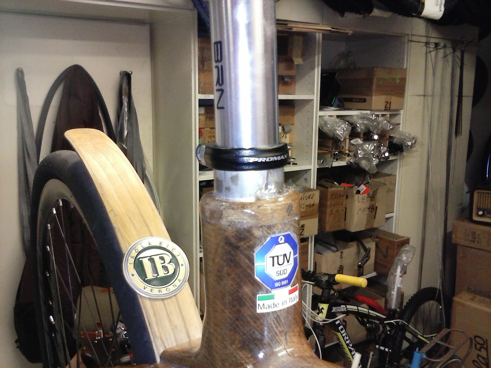

Imer Inserito il - 25/12/2018 : 20:26:20

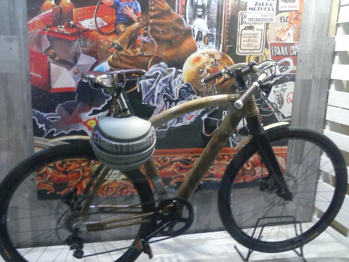

Non conosco questa realizzazione in particolare, ma presumo che sia fatta a strati uniti con colle epossidiche e poi lavorate.
Il sistema delle sedie Ikea.
Ho già visto telai da corsa fatti con questo sistema,in mezzo ci laminato anche dei tessuti di carbonio.
Alla fine il risultato estetico è veramente bello, specialmente se si usano legni di diverso colore e fibra.
Per farlo il problema è mantenere la continuità della fibra, quindi o fai dei pezzi diritti come dei tubi o se vuoi fare dei telai con delle forme curve devi fare delle dime dove alloggi in sagoma i vari listelli e poi li incolli con le dovute pressioni, ti consiglio un piccolo impianto del vuoto, puoi usare il motore di un frigorifero.
Domanda sulla foto:
sta facendo il telaio e c'è già l'adesivo del TUV ?
Imer

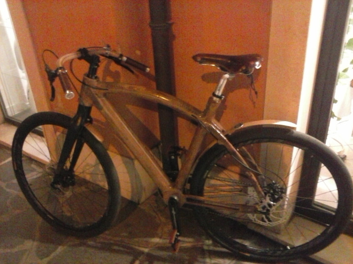

Imer Inserito il - 05/08/2017 : 23:28:38
Prima la devo finire !
Per il momento ci vado a pedali ormai 500 Km li ha fatti ed é ancora intera, ma come ho scritto il telaio é molto elastico,
penso che dovo farne un'altro usando delle canne più grosse.
486,93 KB

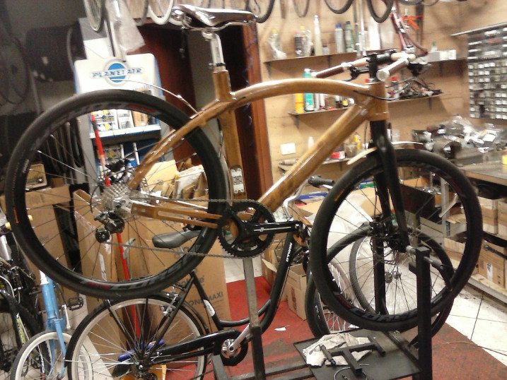

Imer Inserito il - 19/07/2017 : 19:40:08
Primo test di 5 Km il telaio tiene senza problemi la sensazione
è dpedalare con una bici a scavallo basso in pratica una biscia,
In compenso assorbe molto bene le asperità della strada il conforto
è veramente buono.

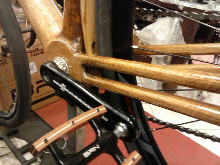

Imer Inserito il - 19/07/2017 : 07:02:27
Siamo quasi alla fine
Ieri sera prima test senza freni......abito in cima ad una salita ed era buio, il telaio ha un effetto elastico che con capisco da dove viene, questa sera alla luce e dopo aver messo i freni vedo di capire.
339,4 KB

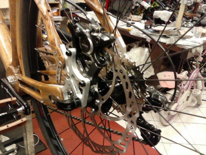

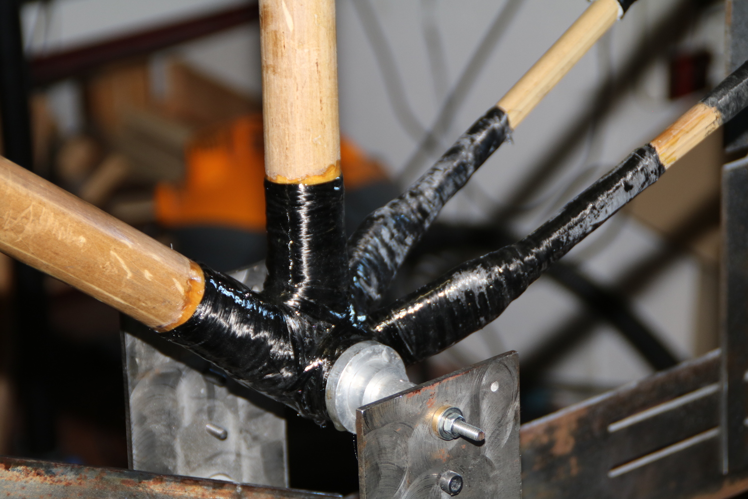

Imer Inserito il - 13/07/2017 : 19:05:21
FINITO !!!!!!!!!
Ultima legatura eseguita questa sera, adesso un paio di giorni di essiccazione al sole per sicurezza, poi finitura o montaggio per vedere
se si rompe.
@ Robysuper OK, come immaginavo, ma come ho scritto la finisco o la provo a questo punto la tentazione di montarla è tantissima.
560,89 KB
Robysuper Inserito il - 13/07/2017 : 15:12:31
Esatto la vinilica serve proprio a mantenere intatta la trama del tessuto e per far si che mantenga la forma desiderata in attesa del tocco finale cosi credo che sia molto piu' semplice posizionarlo correttamente...
Imer Inserito il - 13/07/2017 : 09:29:40
ok , questi lavori estetici li faccio con la vernice per tenere lucide le targhe di ottone, vernicio la base e impregno il tessuto e aspetto che asciughi, poi nella resina ci metto del solvente nitro in modo che quando la applico alla base ammorbidisca la vernice e il tessuto di appica da solo.
Il problema è che il pezzo è stretto e lungo e il tessuto di juta perde troppi fili, ora che lo arrotolo meta è nel pennello, devo fare un orlo o trovare un appretto che non si sciolga.
Posso provare con la vinilica per fissare il tessuto in modo che non si smonti e il mio per applicarlo.
