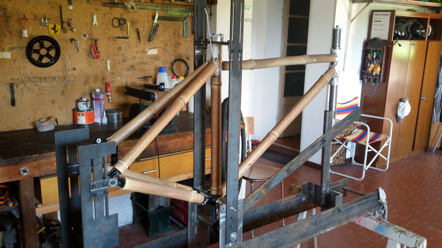

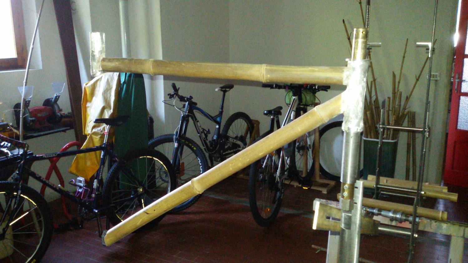

Inserito il - 18/06/2017 : 19:08:17  Mostra Profilo  Rispondi Quotando
Visto il caldo e la scottata che ho preso alle gambe giovedì non rimane che stare in cantina, ma con le mani ferme non riesco a stare.
Non è un'idea nuovo, c'è chi lo ha già fatto ma se qualcuno non lo conosce spero di fare cosa gradita.
Prima la testo muscolare poi vediamo se riesco a elettrificarla.

Inserito il - 18/06/2017 : 22:56:28  Mostra Profilo Invia a andrea 104KG un Messaggio Privato  Rispondi Quotando
Che roba bella !!!! mi chiedo quanto sarà resistente e con cosa farai le legature... Complimenti!

Inserito il - 18/06/2017 : 23:30:44  Mostra Profilo Invia a Eze73 un Messaggio Privato  Rispondi Quotando
azzz...ma il reggitelaio è robba seria...
mò sò curioso di vederla finita...tutti i cablaggi interni mi raccomando,tanto a forar il bamboo è n gioco da ragazzi e non deforma ...

Comandi interni..... è il primo dubbio che ho, l'idea di bucare non mi piace molto.

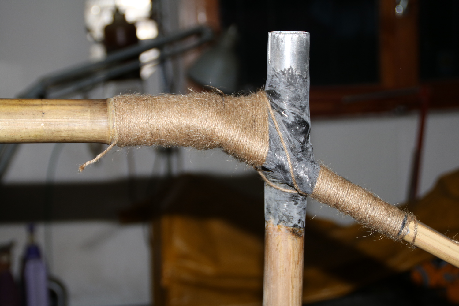

Per la legatura dei pezzi penso di usare o carbonio o canapa da idraulico o visto anche lavori fatti con lo spago niente male, il tutto impregnato con resina epoxy.

Ma reggerà un motore o sarà una muscolare?

L'idea è affascinante... Ma permettimi una battuta: la quantita' di resina epossidica (non direi proprio naturale) necessaria a tenere tutto in posizione mi sa che superera' il peso complessivo della fibra naturale impiegata... O quasi!
Ti suggerisco il nome : la "SAMPEY-BIKE" visto che lui riusciva a pescare "tonni" con una semplice canna di bambu', tu riuscirai pure a fare di meglio!!!

@Robysuper la resina per impregnare il carbonio è all'incirca il peso del tessuto , se usassi 1 Kg carbonio vuol dire 1 Kg di resina , hai voglia legare insieme tubi !!!!!
Come ho detto non è nulla di nuovo, ma ci voglio provare per il gusto di "giocare" devo solo comprare del roving e 1 Kg di resina , il tutto mi costa 50€.

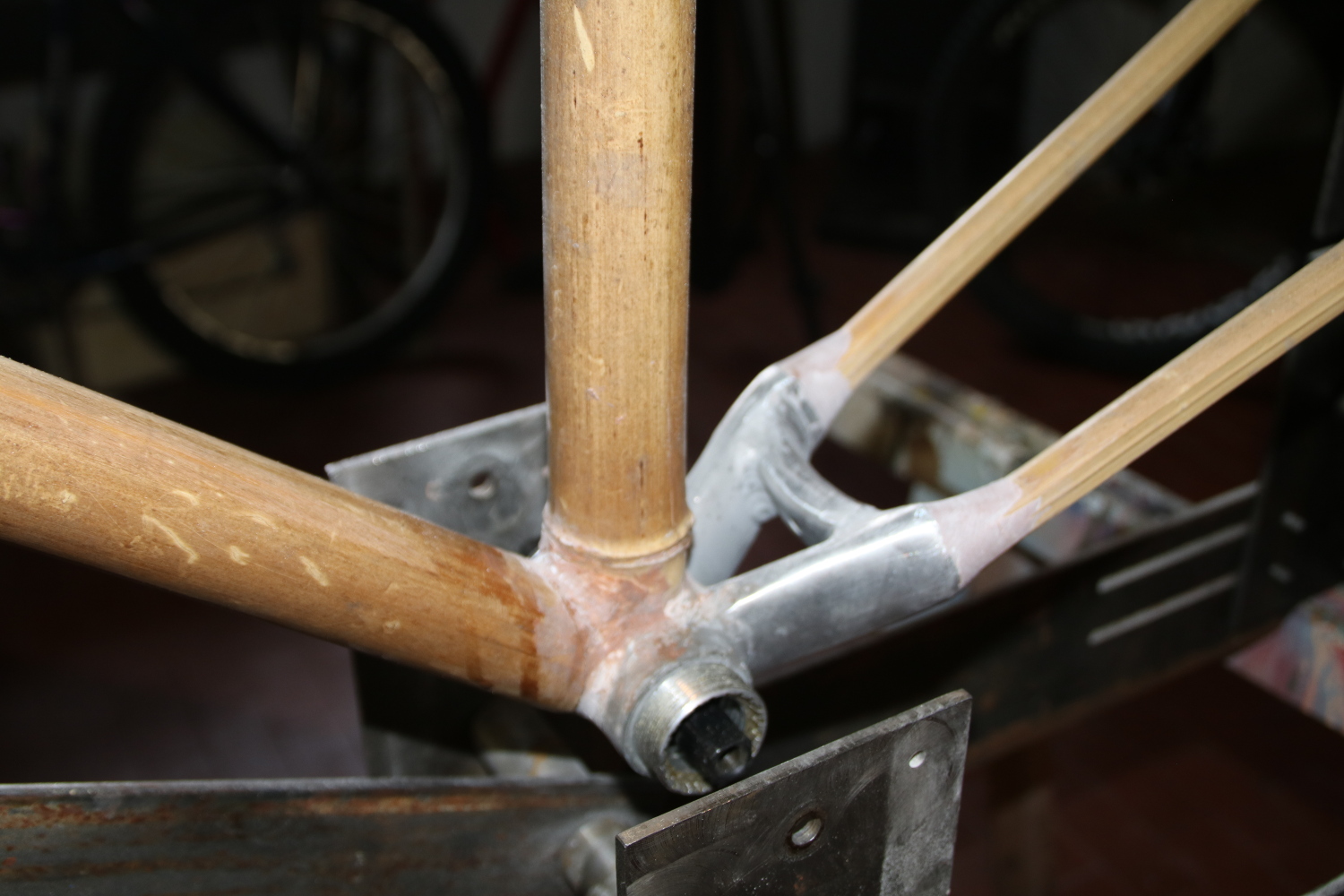

Allora i nodi delle canne sono li di proposito in quella posizione perché prima della resinatura al pezzo di alluminio avvera una legatura con del roving di carbonio per almeno 3/4 cm appunto per evitare il problema che il bamboo si crepi per il lungo cosa che mi è già successa nelle varie prove di aggiustaggio dei pezzi il nodo ho dovuto allontanarlo perché all'interno ci sono delle spine di riferimento e la parete del nodo mi dava fastidio , quindi ho preferito centrare il nodo per dare una resistenza naturale al pezzo e legare le estremità che mi da più sicurezza.
Ne approfitto per l'avanzamento lavori, primo problema il movimento centrale non riesco a togliere la vernice e mi sono accorto anche dai forcellini posteriori troppo sagomati, urge trovare un sabbiatore per il momento sono fermo.

Sverniciatore di qualità oppure fiaccola a gas, funzionano ambedue benissimo!!!
Imer
455 Messaggi
Inserito il - 21/06/2017 : 06:52:00  Mostra Profilo  Rispondi Quotando
Sverniciatore brutte esperienza, fiaccola a gas avevo paura di scaldare troppo e deformare il pezzo, se non trovo il sabbiatore vado a ricaricare la bombola.
36682 Messaggi
Inserito il - 21/06/2017 : 08:40:14  Mostra Profilo Invia a Barba 49 un Messaggio Privato  Rispondi Quotando
Spesso i comuni meccanici auto hanno una piccola sabbiatrice ermetica, prova a chiedere in giro!

Se hai un compressore secondo me, visto che la superficie da sabbiare e' poca, basta una pistola con serbatoio integrato da attaccare al compressore comune la puoi acquistare su ebay per 20 o €30 e ha un serbatoio da un chilo e mezzo di sabbia e così te la ritrovi anche per i prossimi esperimenti.

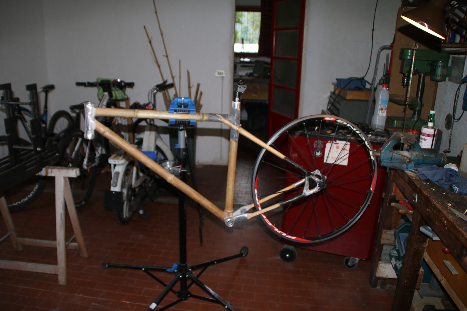

Imer
455 Messaggi
Inserito il - 23/06/2017 : 21:57:53  Mostra Profilo  Rispondi Quotando

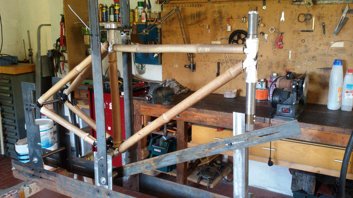

Pezzo tornato dal sabbiatore e si va avanti!
Domani moglie e temperatura permettendo forse riesco a finire di imbastire il triangolo posteriore per andare dal ciclista e verificare se ruota, cambio movimento centrale e freno non creano problemi,
non vorrei resinare e legare il tutto per poi scoprire qualche simpatica rogna.

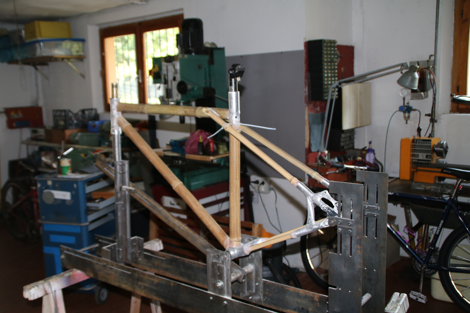

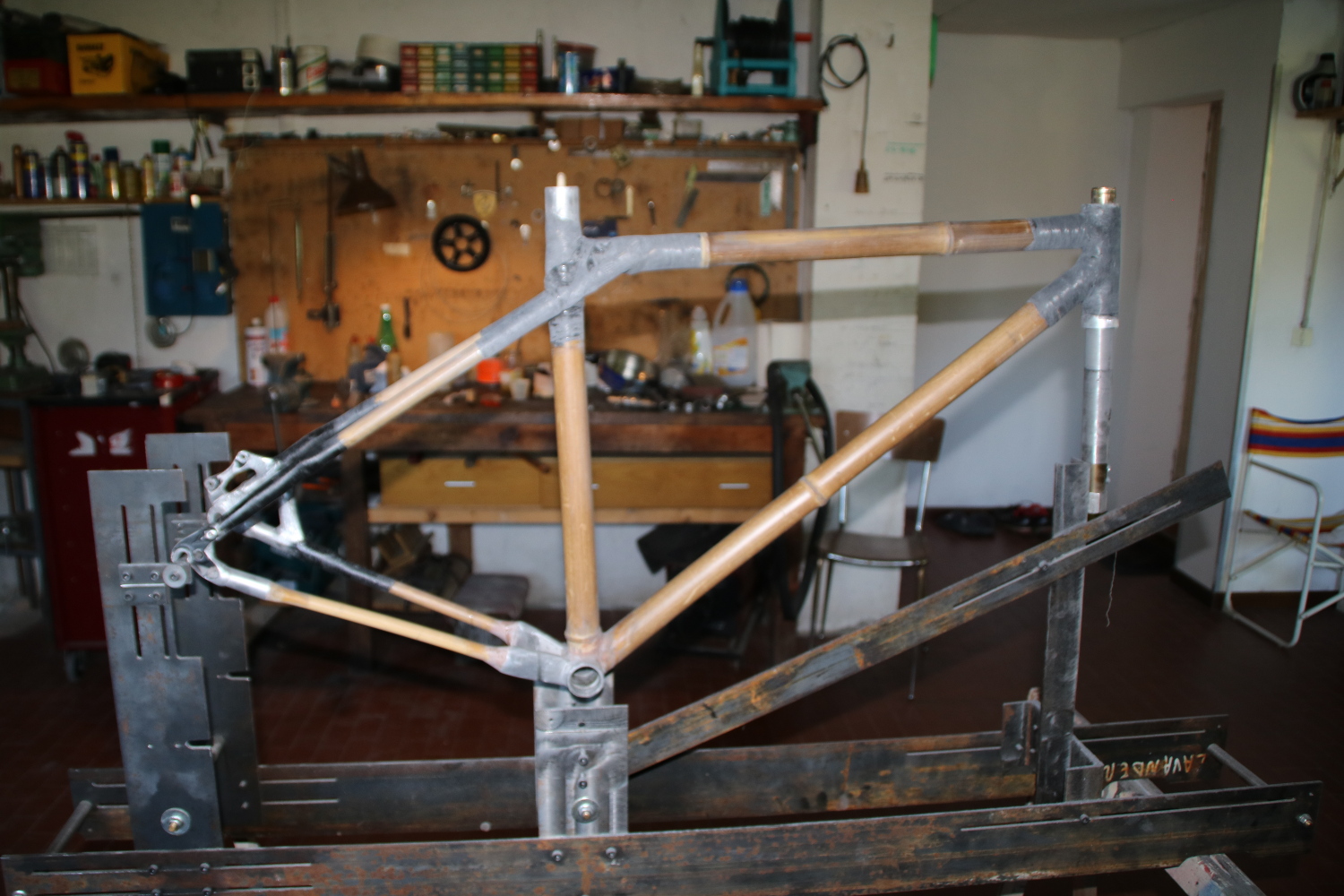

Imer
455 Messaggi
Inserito il - 24/06/2017 : 16:15:23  Mostra Profilo  Rispondi Quotando

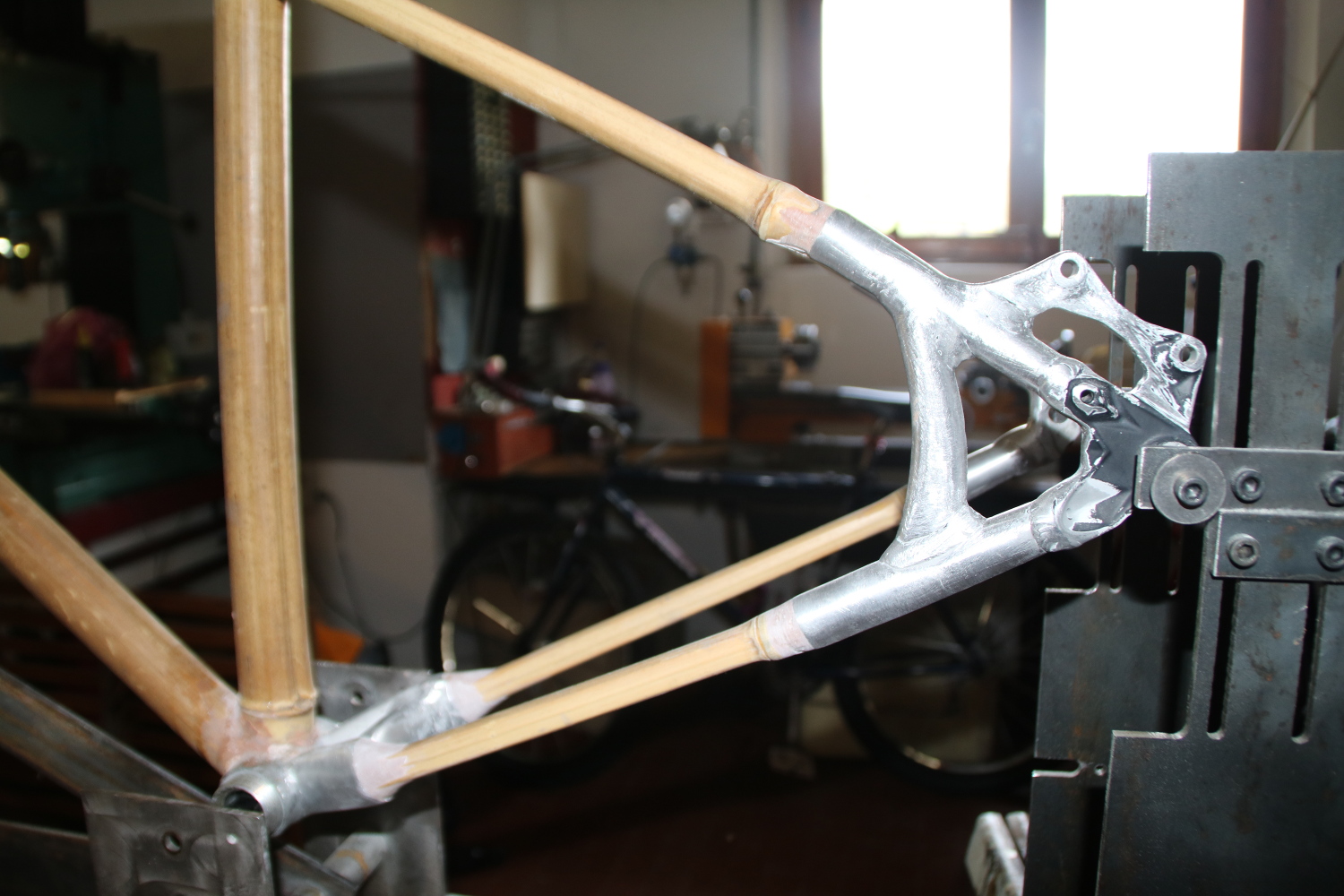

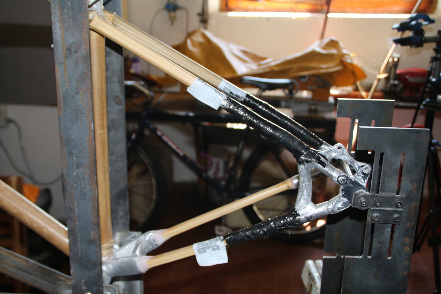

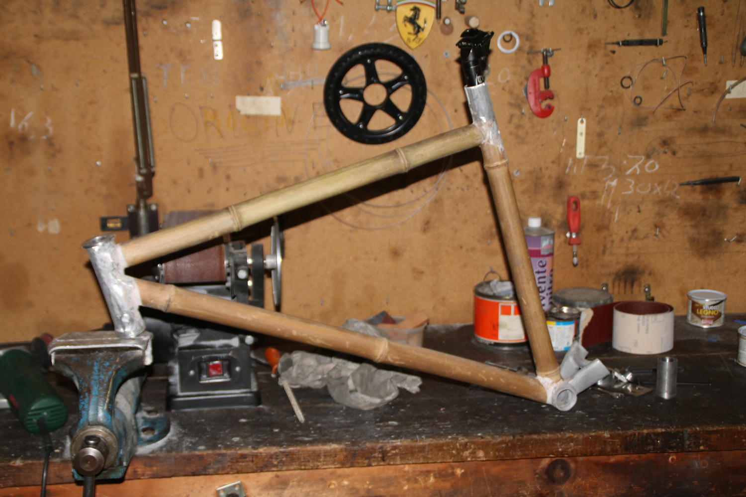

Finito aggiustaggio pezzi alluminio-bamboo adesso devo convincere l'amico ciclista a montarmi la bici e poi smontarla per la legatura finale.

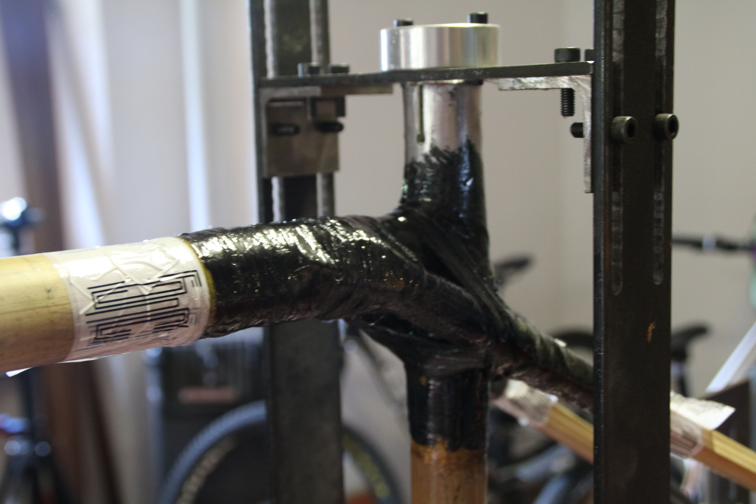

Inserito il - 25/06/2017 : 12:38:04  Mostra Profilo  Rispondi Quotando
Mi è montata la carogna.....

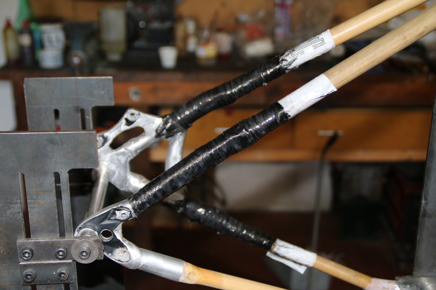

Prime tre legature, sono composte da 2 strati di tessuto con maglia a 45° più una doppia legatura in roving sovrappposta, cosi sono circa 80 gr di materiale.

Eze73
435 Messaggi
Inserito il - 27/06/2017 : 01:09:18  Mostra Profilo Invia a Eze73 un Messaggio Privato  Rispondi Quotando
tanta roba!!

Imer
455 Messaggi
Inserito il - 27/06/2017 : 18:49:51  Mostra Profilo  Rispondi Quotando
Ultimo lavoro eseguito , fissato cannotto sella e tubo orizzontale e iniziata la finitura delle legature , adesso sono fermo se l'amico ciclista non mi monta la bici sono completamente fermo

15285 Messaggi
Inserito il - 27/06/2017 : 21:31:32  Mostra Profilo Invia a andrea 104KG un Messaggio Privato  Rispondi Quotando
Bellessima! Permetti due ossevazioni:
- un geniaccio come te ha bisogno di un ciclista?
- il triangolo posteriore è sottile da paura.... sicuro che regge? non è che si crea un punto di rottura dove finisce la legatura? siccome sono comunque canne flessibili si fletteranno di più dove sono più sottili e rimarranno rigide dovesono ricoperte dal carbonio.
Comunque stracomplimenti!!!
Imer
455 Messaggi
Inserito il - 28/06/2017 : 07:14:36  Mostra Profilo  Rispondi Quotando
Il problema è che il ciclista ha l'attrezzo per controllare se l'attacco del cambio e diritto e ha lui i pezzi poi è anche un amico con frigor rifornito di birra in officina .......
Per il telaio ho ragionato sul fatto che la sezione delle 4 canne se sommate è superiore a quella delle canne usate nel triangolo manubrio-sella, comunque la legatura di carbonio e fatta a spessore descrescente per cercare di non generare un punto di rottura comunque il dubbio c'è, infatti se guardi le prime foto le canne anche sul triangolo della ruota erano piu grosse e non mi piacevano , mi sembrava un telaio dei Flinston.
Poi se si rompe....... rifaremo

Allora ieri sera l'amico ciclista ha chiuso negozio e abbiamo montato la bici, telaio promosso !!
Si va avanti legata la sella
528,76 KB
15285 Messaggi
Inserito il - 30/06/2017 : 18:58:01  Mostra Profilo Invia a andrea 104KG un Messaggio Privato  Rispondi Quotando
Sia ben chiaro che non voglio insegnare nulla, sono totalmente ingnorante in materia
Non ho mai neanche visto la fibra di carbonio al naturale, cos'è una specie di fettuccia? E' così resistente come dicono? Come si taglia bastano le forbici?
Imer
455 Messaggi
Inserito il - 30/06/2017 : 19:15:23  Mostra Profilo  Rispondi Quotando
IL tessuto di carbonio lo trovi in diversi stati, la "fettuccia" detta roving è paragonabile ad un filo ed è quello che vedi nella foto, ma io non la uso per dare resistenza meccanica perché è avvolta a spirale attorno al pezzo, ma semplicemente per mantenere aderente il tessuto di carbonio che si trova sotto, e per evitare che il bamboo crepi, visto che ha le fibre tutte disposte assialmente, quindi buona la resistenza in compressione e trazione ma se flesso e non è legato si crepa per il lungo.
Il tutto va impregnato con della resina , io uso della epoxy per uso aereonautico.
Il tessuto c'è di diverse pesi in funzione della resistenza meccanica che desideri, nel mio caso trama e ordito sono dello stesso numero , quindi non ha prevalenza e lo dispongo a 45° rispetto all'asse del pezzo per facilitare la ricopertura e per evitare l'effetto strappo.
Poi se vuoi ci sono dei tessuti unidirezionali , ossia i fili di ordito sono inferiori alla trama , quindi ha una prevalenza, se cerchi in rete trovi, altrimenti dimmelo che ti faccio un paio di foto.
Prima della impregnazione è simile ad un pezzo di stoffa e lo taglio semplicemente con una forbice, una volta impregnato diventa resistentissimo e lo puoi carteggiare, tornire, fresare e limare senza problemi.

Imer
455 Messaggi
Inserito il - 04/07/2017 : 21:29:45  Mostra Profilo  Rispondi Quotando
Non pensavo che ci fosse cosi tanto interesse !
Questa è l'ultima foto fino alla fine mese, per un lavoro urgente ho finito il materiale e non posso legare il movimento centrale, quindi tutto fermo.
Spero solo che mi arrivi il roving questa settimana cosi almeno riesco a finire le legature fatte.
552,27 KB
36682 Messaggi
Inserito il - 05/07/2017 : 06:33:05  Mostra Profilo Invia a Barba 49 un Messaggio Privato  Rispondi Quotando
Insisti, sta venendo bene!!!
15285 Messaggi
Inserito il - 05/07/2017 : 17:40:30  Mostra Profilo Invia a andrea 104KG un Messaggio Privato  Rispondi Quotando
Aspetto con ESTREMO interesse!!
Imer
455 Messaggi
Inserito il - 05/07/2017 : 22:06:20  Mostra Profilo  Rispondi Quotando

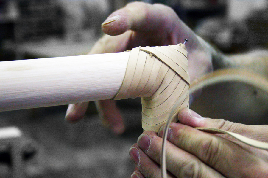

Visto che devo aspettare vediamo se mi date un consiglio estetico.
Comincio con il dire che la finitura con il carbonio a vista non mi piace molto per due motivi:
1- fa molto tamarro , ormai il carbon look c'é anche per la carta igenica
2- le resine epoxy anche se stabilizzate per gli UV non mi fido molto, vedo che c'è comunque un ingiallimento , quindi deteriora e cosa peggiore il trasparente con il tessuto nero al suo interno fa da serra e il carbonio raggiunge temperature da scottare le mani.
Quindi per dare alla bici un aspetto più' naturale e proteggere il carbonio ho pensato di coprire le legature con uno spago in lino.
Cosa ne pensate ?
Nella foto lo avvolto al volo tanto per farvi capire come viene, se lo faccio tratterò il filo in modo che non sia più cosi peloso.
Alternativa volevo provare con la canapa da idraulico.
Se avete altre idee fatevi avanti.
495,72 KB
Inserito il - 05/07/2017 : 22:49:44  Mostra Profilo Invia a Steu851 un Messaggio Privato  Rispondi Quotando
Per me è molto meglio

Inserito il - 05/07/2017 : 22:57:46  Mostra Profilo Invia a dibi un Messaggio Privato  Rispondi Quotando
Con il lino non è male ma a questo punto potresti anche provare a rifinirla in stile rattan.

Inserito il - 05/07/2017 : 23:02:06  Mostra Profilo Invia a dibi un Messaggio Privato  Rispondi Quotando
Intendo una rifinitura di questo tipo.
Comunque complimenti davvero

Spago di lino tutta la vita!!!!!!!
4179 Messaggi
Inserito il - 06/07/2017 : 08:57:18  Mostra Profilo Invia a giordano5847 un Messaggio Privato  Rispondi Quotando
Spago di lino ma sarebbe bello si vedesse trama e ordito
