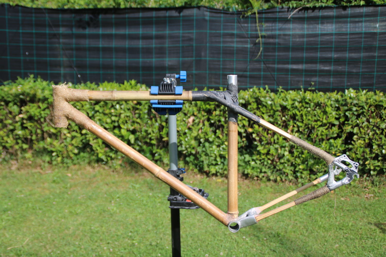

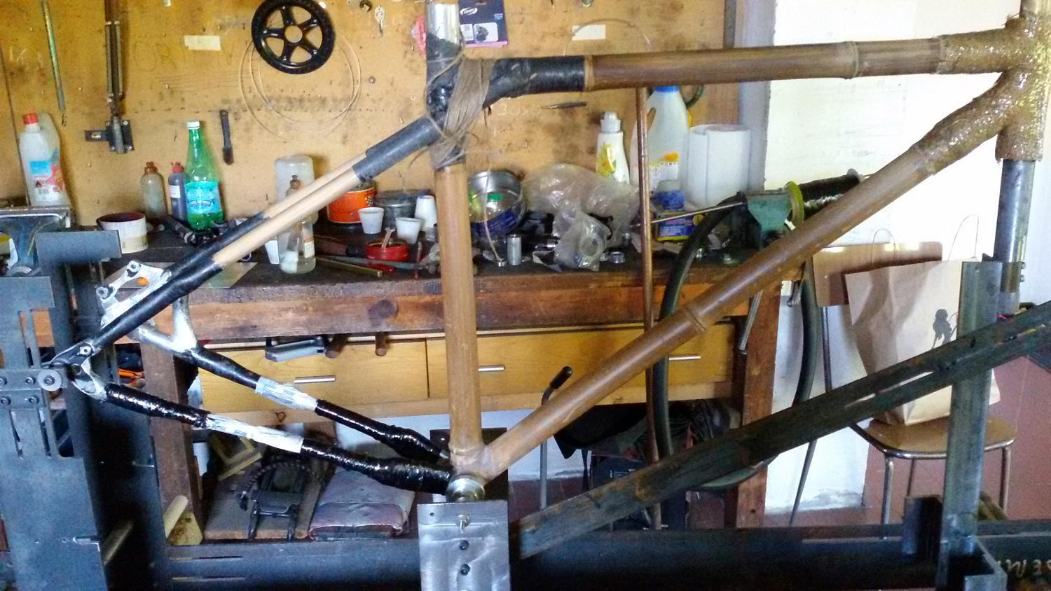

Oggi fa troppo caldo per pedalare, cosa faccio...........
inizio la versione bici tribale...........

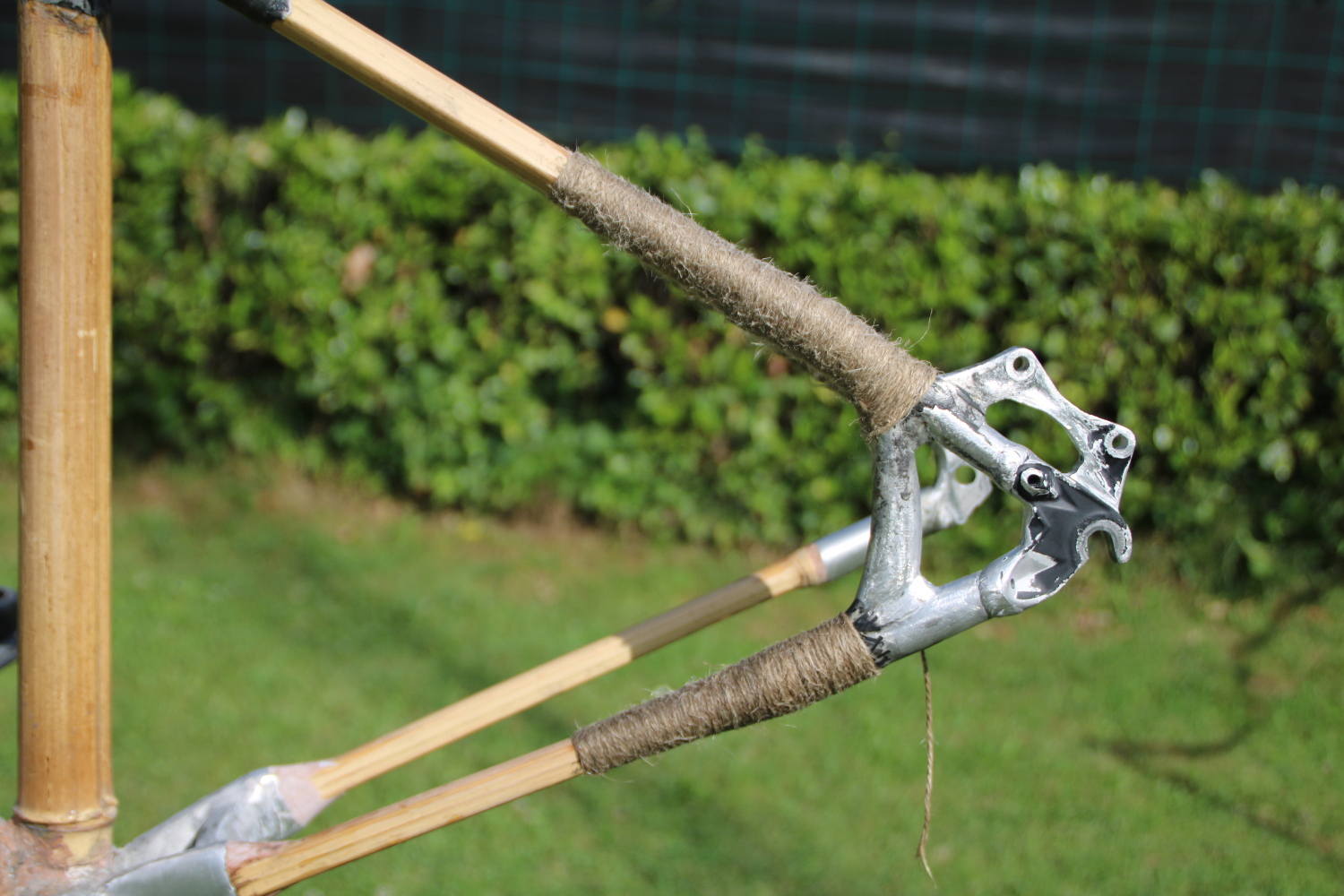

Ultima fatica per oggi......
Ho recuperato del materiale ed allora si continua , con queste sono le ultime legature, domani o venerdi mi tocca il movimento centrale e poi è finito il telaio !!
Prime considerazioni per il prossimo telaio se non mi ammazzo con questo.
1- Legature più corte sul carro posteriore , altrimenti sembra in carbonio non in bamboo.
2- La finitura con lo spago non mi convince, alla fine sembra un rotolo di cartone senza forma, devo trovare un'alternativa o un materiale meno sfilacciato, penso di provare a coprire di juta anche queste legature se non trovo altro.
3- Migliorare la dima sul canotto di sterzo.

Un suggerimento: siccome il "sopra carbonio" non ha alcuna funzione portante, trova una tela e non impregnarla di resina basta una passata multipla di trasparente, così rimare bella a vista e inganna tutti facendo pensare che tenga chissà che cosa....

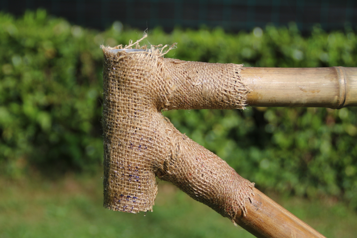

Personalmente preferisco la juta allo spago sembra molto piu raffinata... Buon lavoro e fa presto che siamo in trepida attesa!

Si preferisco anche io la juta , ma il problema sara avvolgerla bene su diametri cosi piccoli e comunque non ho idea di come metterla sul tubo sella e movimento centrale.
@andrea104Kg è quello che ho fatto con la juta sul canotto di sterzo, adesso devo dare ancora una carteggiata e una mano per finire lucido.

Per avvolgere la juta prova ad immergerla in soluzione di acqua e vinavil cosi prenderà la forma resterà in posizione e quando secca vai di resina.....

Intendi dare una preforma alla juta sopra un tubo aspettare che asciughi e poi posizionarla sul pezzo ?

No no intendo farlo direttamente sul pezzo tratta dosi di rifinitura non struttrale aspetti che si asciughi perbene e po ricopri con resina epossidica

Fai un test su un pezzo di avanzo per dosare il vinavil prima di procedere... Usane il minimo possibile basta che tenga la forma

È il concetto della cartapesta per intendersi mi sono spiegato?

ok , questi lavori estetici li faccio con la vernice per tenere lucide le targhe di ottone, vernicio la base e impregno il tessuto e aspetto che asciughi, poi nella resina ci metto del solvente nitro in modo che quando la applico alla base ammorbidisca la vernice e il tessuto di appica da solo.
Il problema è che il pezzo è stretto e lungo e il tessuto di juta perde troppi fili, ora che lo arrotolo meta è nel pennello, devo fare un orlo o trovare un appretto che non si sciolga.
Posso provare con la vinilica per fissare il tessuto in modo che non si smonti e il mio per applicarlo.

Esatto la vinilica serve proprio a mantenere intatta la trama del tessuto e per far si che mantenga la forma desiderata in attesa del tocco finale cosi credo che sia molto piu' semplice posizionarlo correttamente...

FINITO !!!!!!!!!
Ultima legatura eseguita questa sera, adesso un paio di giorni di essiccazione al sole per sicurezza, poi finitura o montaggio per vedere
se si rompe.
@ Robysuper OK, come immaginavo, ma come ho scritto la finisco o la provo a questo punto la tentazione di montarla è tantissima.

Per il momento ci vado a pedali ormai 500 Km li ha fatti ed é ancora intera, ma come ho scritto il telaio é molto elastico,
penso che dovo farne un'altro usando delle canne più grosse.

Interessante! Peso?
I catarifrangenti sulle ruote toglili che se superi i 40Km rischi che si rompano e ti vanno nei raggi; non succede niente ma ti spaventi
Con quel teaio elastico un zig-zag potrebbe nuocere!
Una curiosità: perchè hai messo delle ruote così grosse? Penso che siano ruote già in casa ma non sarebbe stato meglio una coppia più leggera?
Modificato da - giordano5847 in data 06/08/2017 10:57:59
3567 Messaggi
Inserito il - 06/08/2017 : 12:49:51  Mostra Profilo Invia a T4R un Messaggio Privato  Rispondi Quotando
Bellissimo il risultato. Fregatene dello sbisciolamento e usala così
