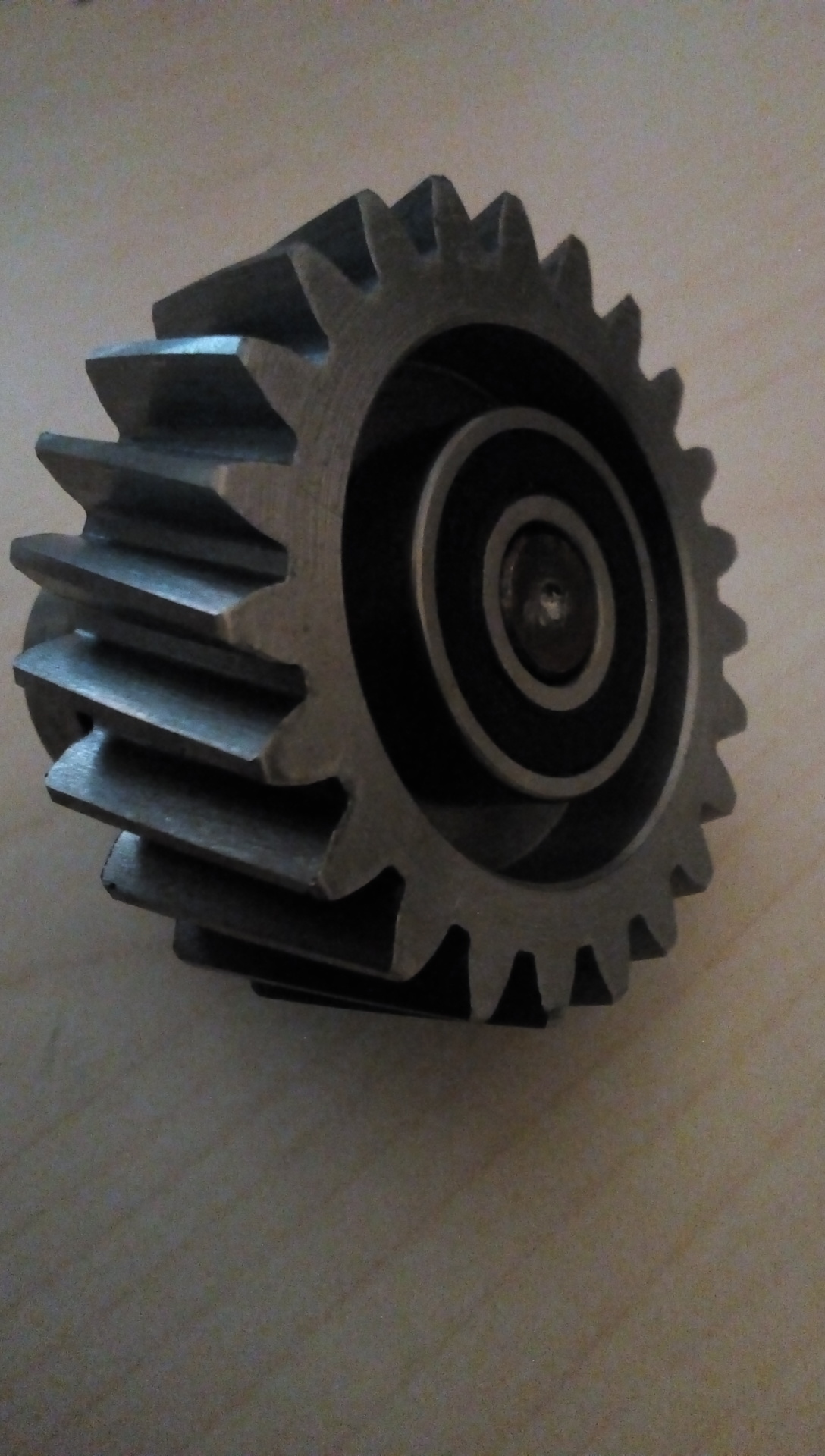

si, fatto telaio, vedi il post con foto nel nuovo argomento che ho inserito

Vorrei ricoprdare che il Bafang 510 se non depotenziato tende a rompere quasi subito un ingranaggio del riduttore, tant'è che su alcuni siti si trova già il ricambio (rumoroso) in metallo: Pare che comunque questo problema derivasse più che altro da un surriscaldamento della centralina che portava l'interno del kit a temperature troppo alte per gli ingranaggi in materiale plastico, sembra (?) che adesso la cosa sia stata risolta.

ho fatto anche l'ingranaggio in metallo,
si è un po rumoroso, ma accettabile
