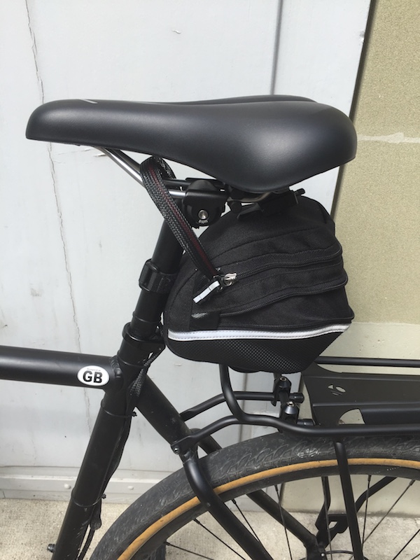

giannidipie Inserito il - 10/09/2017 : 15:31:43
Stavo cercando un borsello come il tuo per la mia batteria. Ti ricordi dove lo hai preso?
Andre@ ha scritto:
Ah, ok....il tsdz2 e' un centrale tipo bbs, ma con il torsimentro...moltiplica la forza che imprimi sui pedali a seconda del livello di assistenza impostato: praticamente pretende dal ciclista un minimo di spinta sempre, senza pedalata simbolica. E' meno assetato, quindi, di corrente. non so se anche lui abbia un regime di rotazione ottimale, che cmq dovrai imparare a gentire con il cambio, ma trovi una bella discussione a riguardo da leggerti tutta di un fiato
A.
edit: ti metto la foto del borsello sopra menzionato
26,17 KB
FedeGe Inserito il - 31/08/2017 : 22:59:40
Eheheh già c'è ma non si vede, quando ho visto le dimensioni della batteria sono rimasto sbalordito.
E ho notato che molti non vedendo la batteria non si rendono conto che la bici è elettrica! Farò la prova superando in salita a 30 km/h un ciclista "tradizionale", per vedere la sua faccia
A onor del vero quando circolo, per ora, uso un corda per rendere la batteria solidale alla sella. Appena avrò tempo farò un ragno elastico nero per ottenere lo stesso risultato. Questo perché con l'uso ho il fondato timore che il sostegno superiore che sostiene il sacco avrà un cedimento e non voglio vedere il pacco batterie rovinare per terra e danneggiarsi.

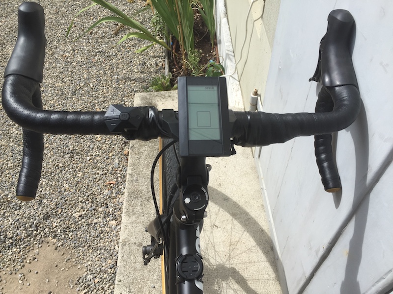

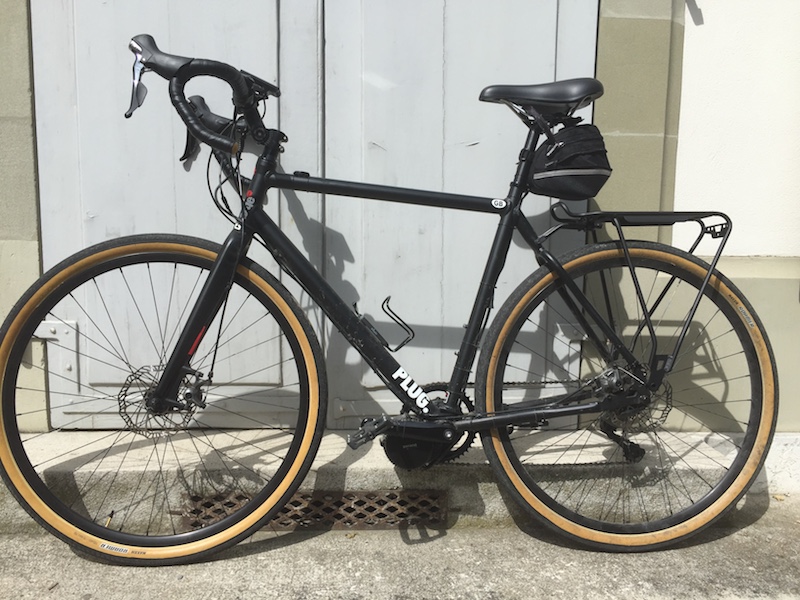

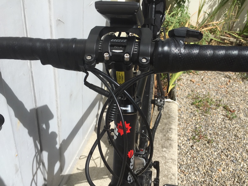

FedeGe Inserito il - 30/08/2017 : 16:59:07
Eccoci alle foto.
Ho posizionato i cavi per quanto possibile nascosti sfruttando il nastro del manubrio.
Il colore della bici inoltre mi ha aiutato rendento poco visibili le fascette.
Il portapacchi è un male necessario, ora che faccio molti più km (in pratica mi sposto quasi solo più in bici sotto i 15 km) non posso pensare di avere sempre lo zaino sulle spalle... diciamo che senza è molto più bella
Fatemi sapere cosa ne pensate!

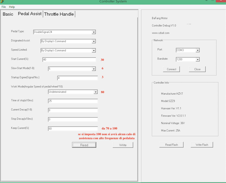

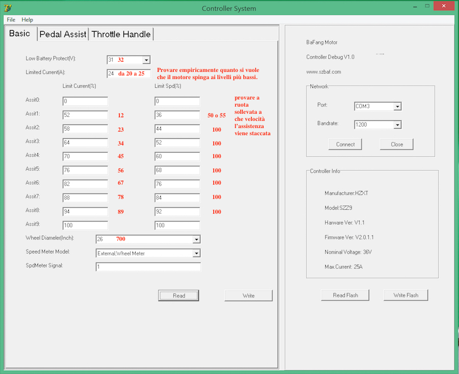

Daiwer Inserito il - 15/08/2017 : 10:28:04
Prova queste impostazioni. Alcune sono un po' conservative per evitare strappi in partenza e salvaguardare la trasmissione.
Ti ho inserito delle glosse per permetterti qualche modifica in modo da ritagliare il comportamento del motore sul tuo modo di pedalare e sulle tue preferenze.

FedeGe Inserito il - 14/08/2017 : 15:42:35
Eccomi.
Le ruote sono delle 700x42c, che da quanto ho capito indica un diametro del pneumatico di 700mm. In pollici 28x1,625 (fonte: https://www.schwalbetires.com/tech_info/size_markings).
Per l'uso penso dalla pedalata con assistenza blanda (compensazione del peso bici + kit che cubano per circa 18kg) per usare le gambe per giri di 40/50 km, fino ad un livello tutto a manetta, con pedalata finta.
In mezzo le sfumature.
Un programma almeno (il primo) deve avere velocità Max 25 km/h per salvarmi le chiappe in caso di arrampicata sugli specchi con le autorità.
La velocità Max sarà di 40/45 km/h (se ho ben capito la velocità Max del mezzo si imposta dal monitor Bafang e poi il "limit spd" è una % di tale valore).
Spero di averti dato abbastanza info, comunque chiedi!

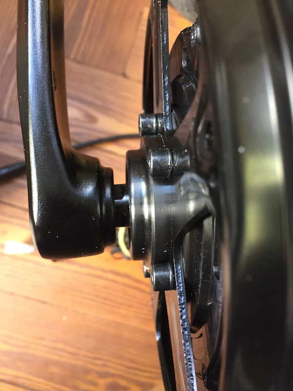

FedeGe Inserito il - 14/08/2017 : 08:19:29
Daiwer ha scritto:
Le pedivelle del kit sono costruite con un materiale pessimo è particolarmente "morbido", io le ho cambiate quasi subito... anche le mie avevano problemi con la filettatura interna per l'estrattore.
Secondo me, la pedivella dovrebbe comunque entrare maggiormente sul perno lato guarnitura.
Ho preso delle pedivelle FSA a perno quadro per la sduro Yamaha da Alcedo, poi son passato alle Miranda con offset differenziato per centrare la distanza dei pedali dal centro ideale della bici, anche queste ottime ordinate via mail a elettricorse.
Ciao Daiwer, lieto di rivederti.
Grazie per l'informazione, confermi il mio sospetto. Appena tutto sarà montato procederò con un giro di ordini di perfezionamento.

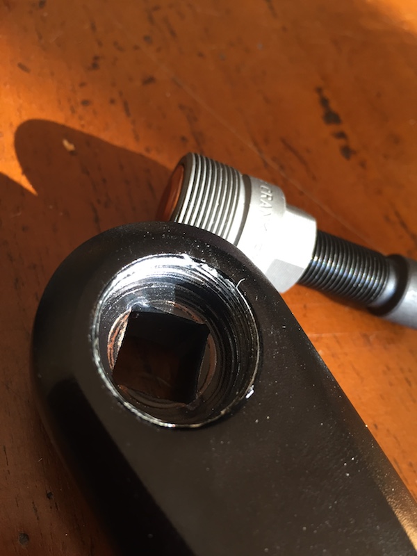

Daiwer Inserito il - 13/08/2017 : 21:03:35
FedeGe ha scritto:
Ecco la foto della pedivella montata.
Oltre non si va.
141,92 KB

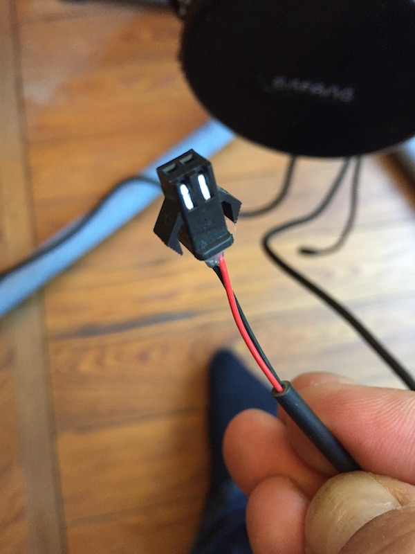

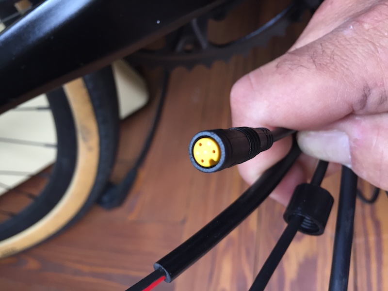

Sai dirmi a che serve lo spinotto dell'ultima foto?
Confermi che il cavo di programmazione si attacca allo spinotto verde che va allo schermo?

Il cavetto per la proggrammazione ha uno spinotto verde che sembra adattarsi a quello per accendere la centralina e passare da un programma all'altro: corretto collegarlo lì?

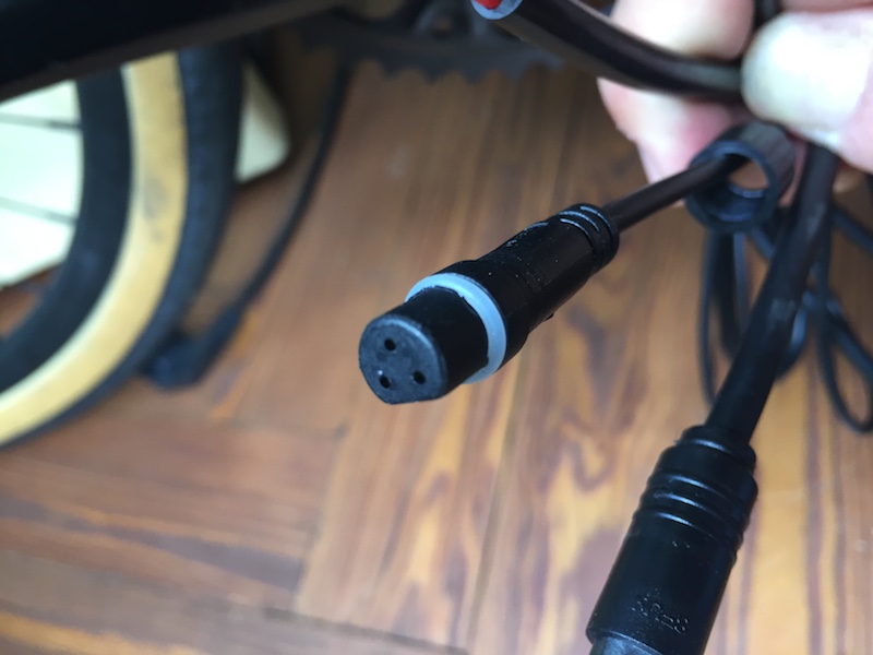

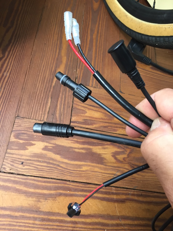

FedeGe Inserito il - 12/08/2017 : 10:46:14
Et voila, ci siamo quasi, presto foto di aggiornamento.
Prima però una domanda: a cosa serve questo spinotto che esce dal controller?
84,02 KB
A causa della sezione del manubrio ho deciso di non montare il manettino, cmq non usando la bici in salite da mtb ritengo non mi sarebbe servito a molto.
Per ora ho anche escluso il montaggio dei cutoff freni, devo ordinare quelli con il magnete che si adattano al mio manubrio. Ho cmq notato che appena si smette di pedalare il motore si stoppa subito.
Non monterò il gear sensor, ho letto molto al riguardo e ritengo di procedere senza.
In pratica siamo al buono, sto facendo del mio meglio per nascondere i cavi e poi ci siamo.

in ordine contrario, partendo dall'ultima foto hai:
cavo multiplo che dalla centralina va al manubrio e connette i 2 cutoff dei freni, il display e il manettino.
cavo per sensore velocita' (con anello grigio e vite in plastica)
cavo + e - della centralina
spinotto giallo per il gearsensor...sensore di cambiata.
daje !
A.
Barba 49 Inserito il - 11/08/2017 : 11:15:01
Credo che i connettori siano "a prova di scimmia" quindi quando avrai collegato tutto i cavi in più saranno per la batteria!!!
Scherzo, certo che i due cavi rosso-nero sono per il collegamento alla batteria...
FedeGe Inserito il - 11/08/2017 : 11:10:59
Ok eccoci al cablaggio.
Ovviamente gli spinotti dei cavi del mio motore non corrisondono a quelli delle istruzioni che mi ha mandato Eclipse, quindi per non fare altri errori ve li sottopongo:
Vista d'insieme:
187,06 KB
Quindi il dettaglio, nell'ordine della foto sopra:
107,31 KB
95,07 KB
102,69 KB
99,5 KB
Immagino che nella terza foto siano gli spinotti da collegare alla batteria. Corretto?
FedeGe Inserito il - 11/08/2017 : 10:30:54
Oltre non si va.
141,92 KB

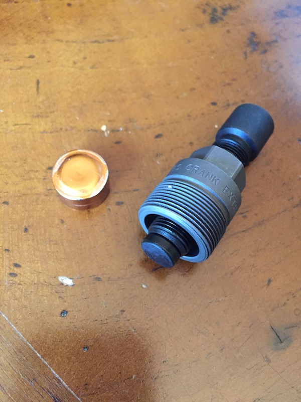

FedeGe Inserito il - 11/08/2017 : 10:20:13
Infatti ecco il mio dopo la verifica. Altra lezione imparata.
Diciamo un errore in meno per chi si cimenterà nel montaggio e avrà la pazienza di leggere questo thread
119,16 KB
Andre@ Inserito il - 11/08/2017 : 10:05:38
quoto AndreaEX104, estrattore errato, si vede chiaramente il cerchio "ramato" dell'estrattore che ha spinto nel foro del pernoquadro (non entrandoci)
questo e' quello giusto (con il perno piccolo) e l'adattatore per isis
36,24 KB
Barba 49 Inserito il - 11/08/2017 : 10:05:25
Non ha nessuna importanza la distanza, il perno si blocca dove meglio crede, è assolutamente impossibile stabilire il punto di arresto di un cono!!!
PS) Come ti hanno già detto devi togliere la punta ramata dall'estrattore prima di usarlo, altrimenti NON potrai mai avvitarlo fino in fondo alla sede delle pedivelle!!!

andrea 104KG Inserito il - 11/08/2017 : 00:56:49
Mah, scusate se insisto ma dalla foto sembra che l'estrattore abbia una "punta della vite" , quella color rame più grande del quadrato. Cioè sembra un estrattore per movimenti octalink che sono più grandi e hanno il buco dentro e i normali estrattori non funzionano. Inoltre nella foto del pedale rovinato all'interno c'è un curioso cerchio, una striatura, delle stesso colore della punta dell'estrattore, per quello mi è venuto quel dubbio...
ovviamente spero che non sia così... ma che sto prendendo fischi per fiaschi, nel qual caso scusate
FedeGe Inserito il - 10/08/2017 : 22:38:43
L'estrattore va comunque SEMPRE avvitato fino in fondo alla padivella, solo allora si può cominciare a stringere il perno...
Dalla tua foto invece si vede benissimo che l'estrattore era stato avvitato solo per due-tre filetti!

Barba 49 Inserito il - 10/08/2017 : 19:00:11

andrea 104KG Inserito il - 10/08/2017 : 18:19:20
Strano che pedali nuovi si faccia fatica ad estrarli. Non è che hai un estrattore sbagliato più grande del quadrato? E che quindi non forza nel perno quadro ma nel pedale?
