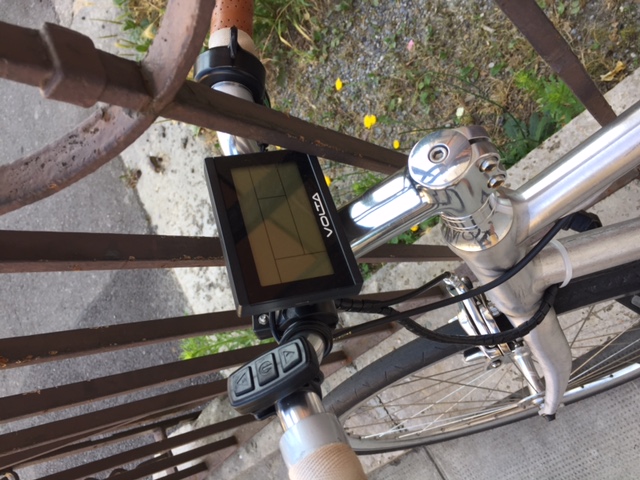

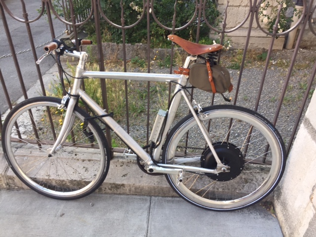

Per fare una prova un amico mi ha prestato la sua Stromer ST1, oggi provo a fare un giretto di 30km. Però questa bici è VERAMENTE pesante, impossibile pensare di mettere del proprio...
Vicino a casa ho anche fatto la foto che segue, direi che è un kit non geared, ma il risultato complessivo è top per estetica.
166,9 KB
146,15 KB
166,9 KB
Con quel padellone non mi sembra il top come estetica.
Inoltre considerando la posizione della sella più che tipo direi.......... tipa

FedeGe
Estero
84 Messaggi
Inserito il - 22/06/2017 : 10:47:38  Mostra Profilo  Rispondi Quotando
in effetti quello è grosso, ma i geared sono molto più discreti.
Sul genere non ti so dire, o uomo piccolo o tipa che ama il DIY (rare, temo).

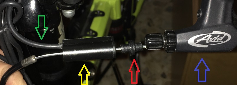

ti allego solo una foto, e poi sto zitto...non so se anche il bbs li ha cosi, i miei sono dell'hub bafang
72,06 KB
freccie:
gialla cutoff (ci passa, leggermente a forza, il cavo metallico all'interno e aggancia uno switch interno che si muove insieme al cavo)
rossa plug da aggiungere se si vuole far incastrare il cavo in una "femmina" sia essa della leva freno (come nella foto) o in altri posti provvisti di femmine metalliche.
blu leva freno
verde cavo elettrico che va alla centralina
semplice e personalizzabile.
ciaooo
A.
EDIT: naturalmente il tutto e' serrato,senza spazi intrmedi... nella foto ho allentato il freno per farti vedere il cavo metallico tra i vari componenti ;-)
per farti capire che, a secondo del tuo gusto estetico, del percorso dei cavi, della lunghezza degli stessi...puoi decidere il punto esatto, o approfittare di punti ok naturali della bici
