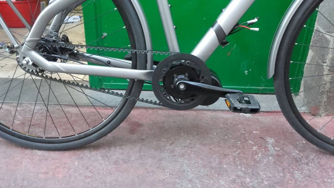

Buonasera è da un po di tempo che volevo realizzare una bici ibrida è qualche settimana fa prima degli ultimi eventi si è presentata l'occasione,i tempi non sono dei migliori ma va bene poteva andare peggio.
Comunque ritornando alla trasmissione ho preso questa bici con l'idea di montare un centrale e sfruttare sia la cinghia che il cambio interno al mozzo ,in questo caso è l'Alfine 8V.
Ho avuto buone esperienze con questo cambio ,usato solo a muscolare si comporta bene poca manutenzione e solo qualche tarata ogni tanto.
Ora arriva il mio dubbio ,sicuramente faccio un settaggio dolce al motore con partenza dolce e ritardata di mezza pedalata,voglio restare sui 350W e vedere come si comporta.
Oggi ho aperto il cambio non per vedere come era fatto ma per necessità ,ho giocato un pò con il pignone da 20T e modificato un il perno per migliorare la linea "catena" sono riuscito a guadagnare 2mm!
Quando può reggere sotto sforzo 250W 350W?

102,71 KB
85,94 KB

Forse è più proficuo controllare resistenza e durata della cinghia considerando i 540W/648W massimi del BBS01 da 250/350 e considerare anche il fatto che la centralina potrebbe essere settata a 18A anche sul modello da 250.
Per il resto, purtroppo non so rispondere al tuo quesito.

La cinghia è kevlar e carbonio ,resisterà più della batteria

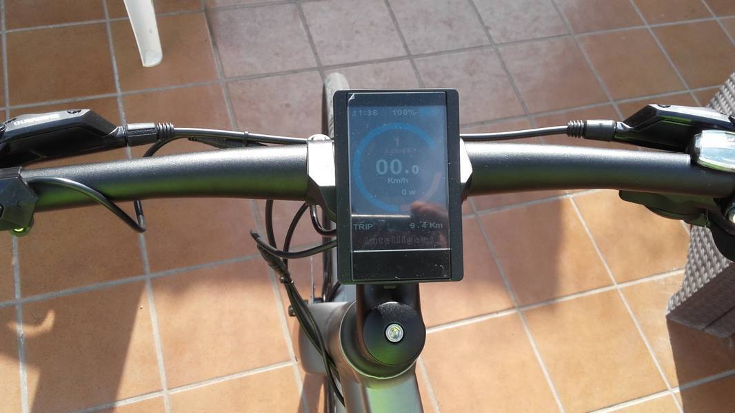

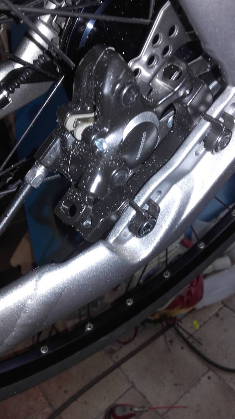

Inserito il - 06/09/2017 : 19:53:12  Mostra Profilo  Visita l'Homepage di gianluigi08 Invia a gianluigi08 un Messaggio Privato  Rispondi Quotando
Procede piano ,oggi ho montato il display 850C è proprio un bell vedere su questa bici, non monterò nessun sensore cut off per una questione minimalista ed estetica ,avevo pensato ad un sensore pressostatico tipo Magura ma si può aggiungere in un secondo momento vedrò!

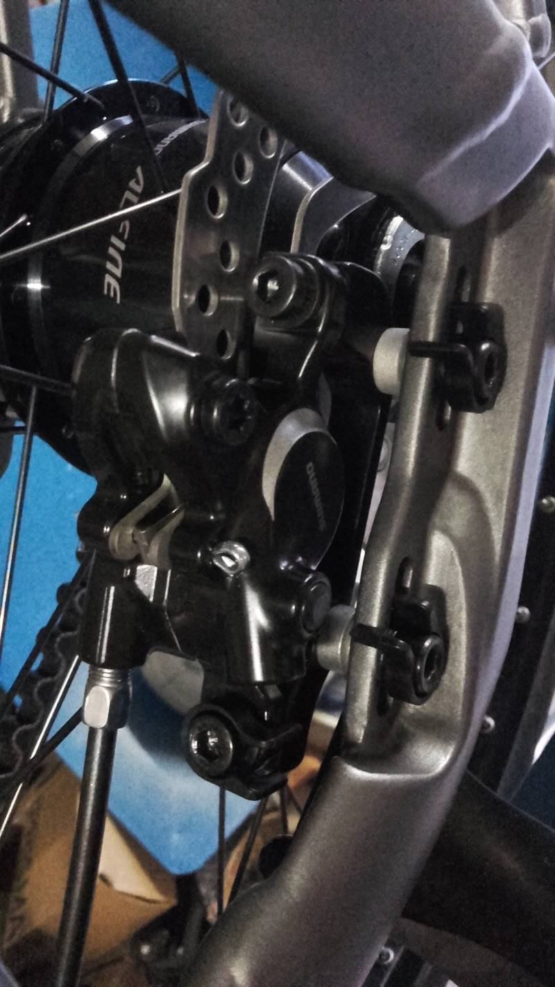

Ho impostato il motore con un leggero ritardo in partenza e disabilita l'assistenza all'istante,nelle manovre strette ed inversioni non dovrebbe partire a razzo.
Per allineare il tutto ho dovuto rimuovere del materiale dal movimento centrale dal lato cinghia e assottigliare un dado ,spessorare la pinza freno e centrare il cerchio migliorando anche la linea pedali carro ,ora sono tutte e due equidistanti
Ho fatto un giro in muscolare la bici è molto ma molto scorrevole si toccano 35/40 km/h con due pedalate sembra di stare su un binario,saranno queste gomme .
gianluigi08
1216 Messaggi

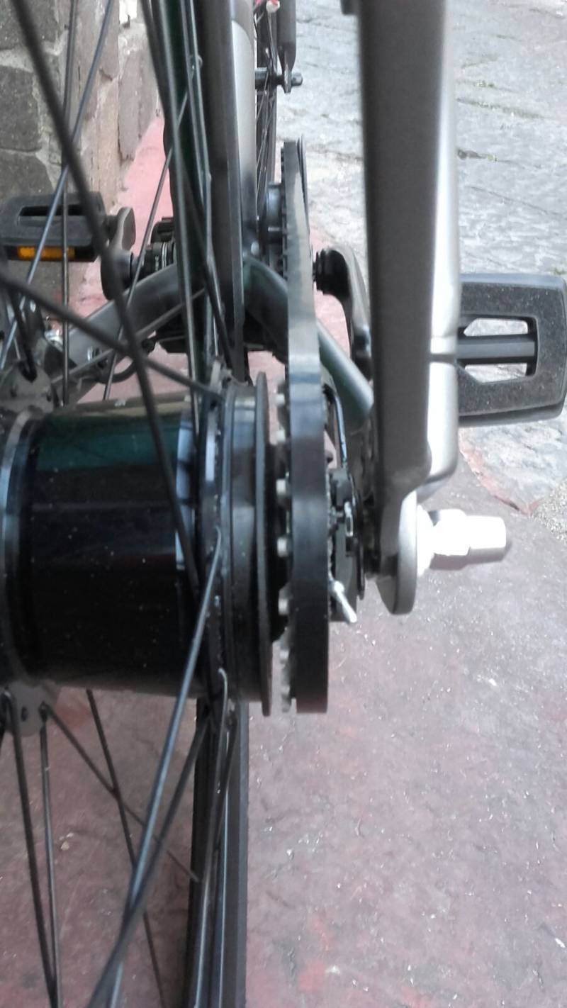

Inserito il - 06/09/2017 : 19:56:07  Mostra Profilo  Visita l'Homepage di gianluigi08 Invia a gianluigi08 un Messaggio Privato  Rispondi Quotando
Questa è la posizione della pinza originale per dare l'idea di quanto è stata spostata di circa 4mm
109,48 KB
Nuovo allineamento
120,14 KB

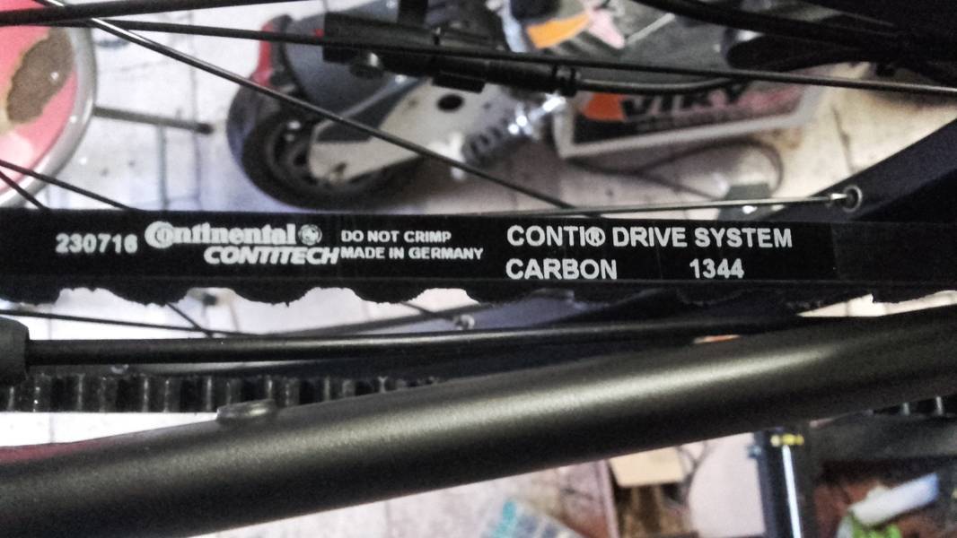

Dettaglio cinghia dentellata
73,99 KB

https://www.bike-components.de/en/Continental/Conti-Drive-System-eco-Front-Sprocket-5-arm-p54531/
Sisi già avevo visto gli accessori prima dell'acquisto,ci sono anche le cinghie di ricambio di varie lunghezze!

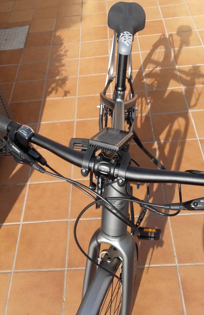

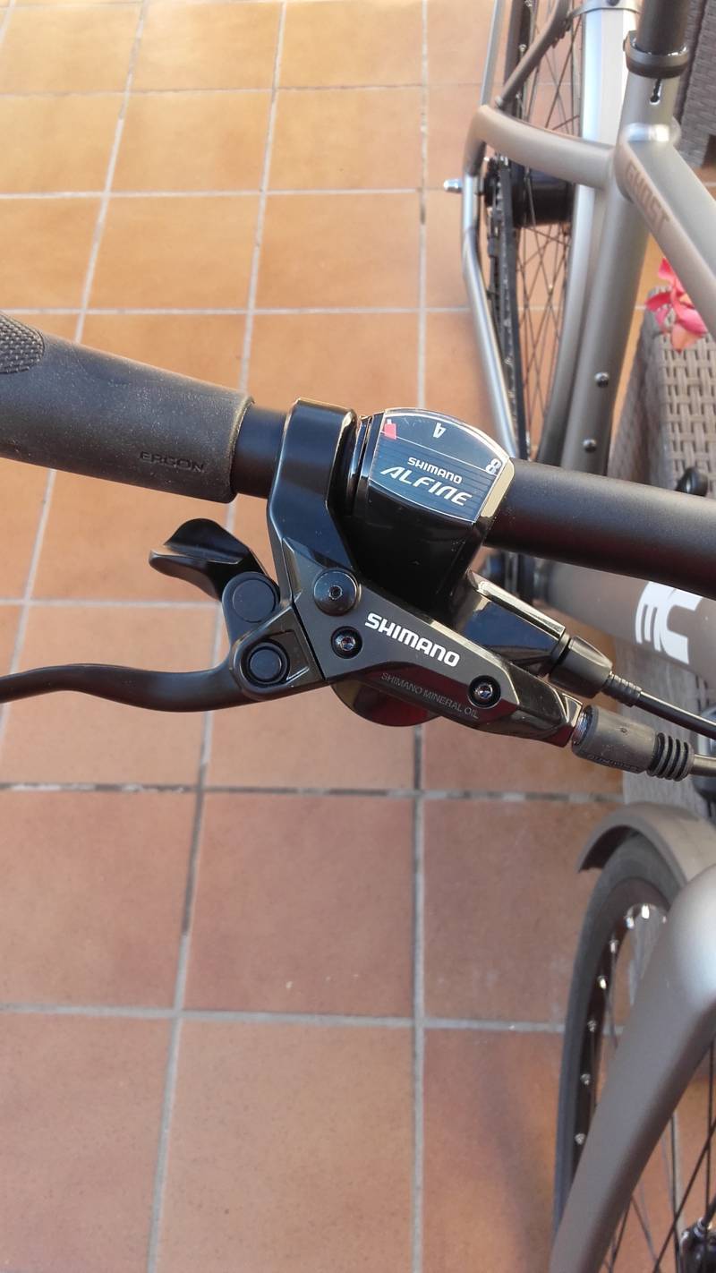

Inserito il - 10/09/2017 : 21:16:08  Mostra Profilo  Visita l'Homepage di gianluigi08 Invia a gianluigi08 un Messaggio Privato  Rispondi Quotando

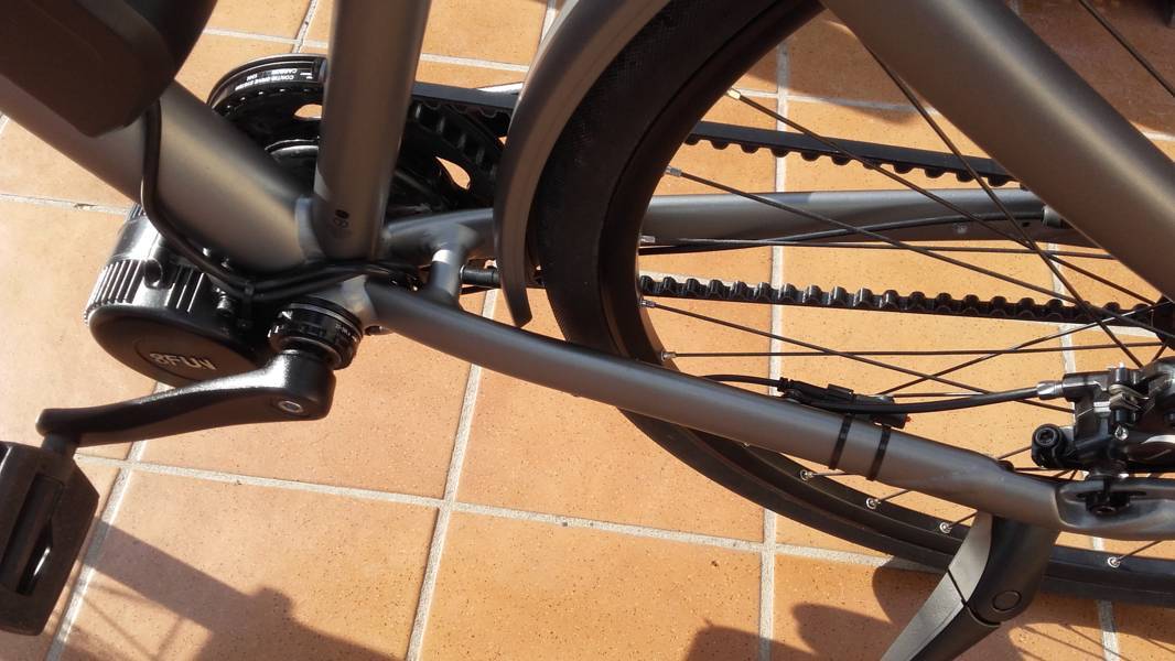

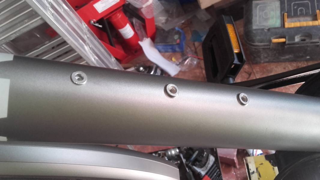

Boccola filettata per batteria
56,18 KB
91,04 KB
238,99 KB

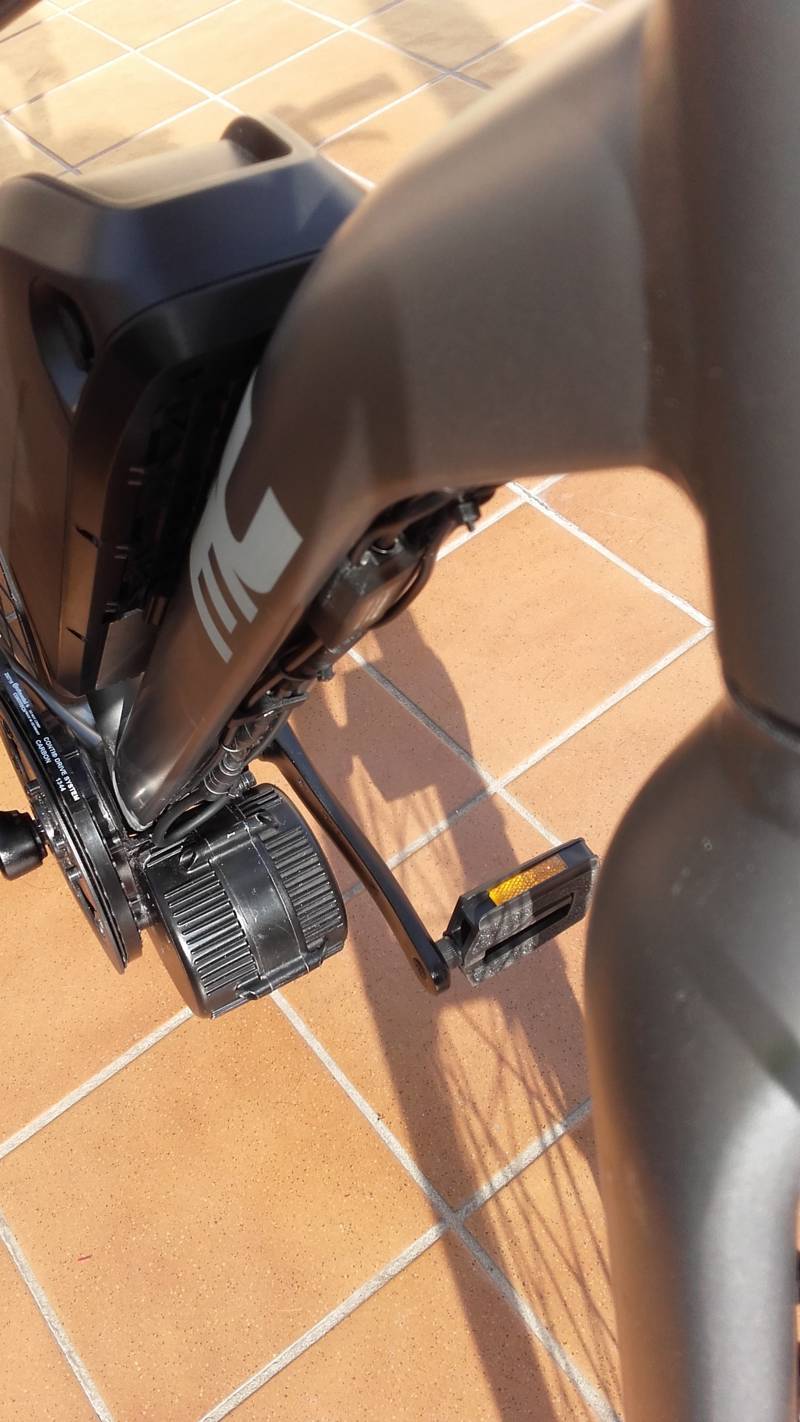

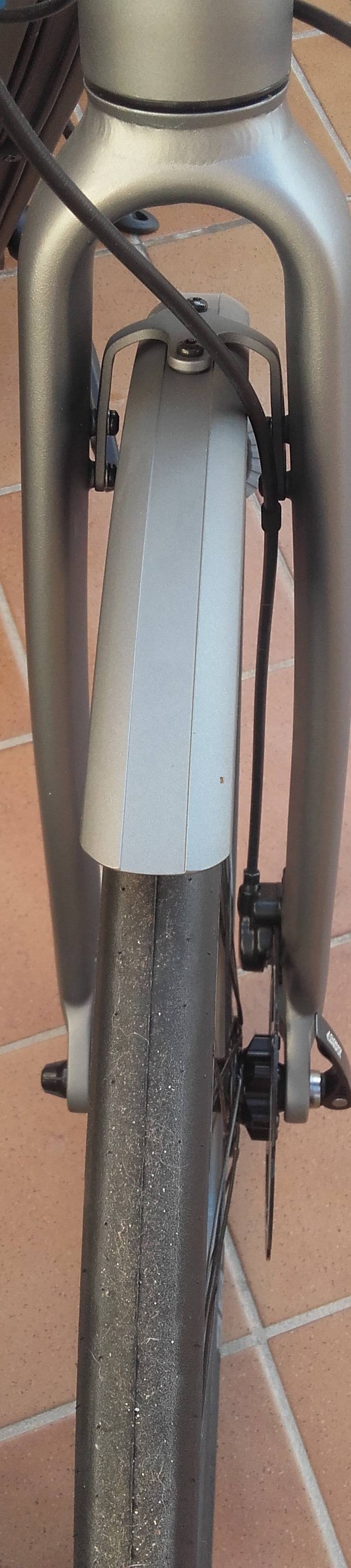

Inserito il - 10/09/2017 : 21:27:50  Mostra Profilo  Visita l'Homepage di gianluigi08 Invia a gianluigi08 un Messaggio Privato  Rispondi Quotando
113,55 KB
100,94 KB
62,56 KB
86,41 KB

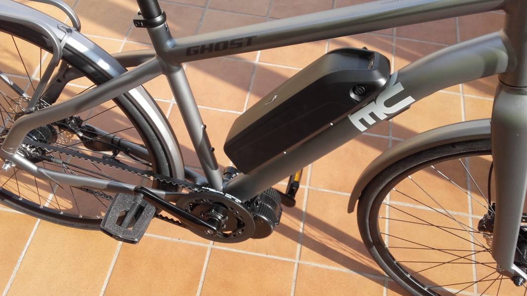

Inserito il - 10/09/2017 : 21:31:17  Mostra Profilo  Visita l'Homepage di gianluigi08 Invia a gianluigi08 un Messaggio Privato  Rispondi Quotando
88,74 KB
102,03 KB

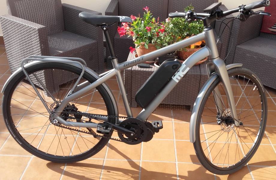

@lby64
2090 Messaggi
Inserito il - 11/09/2017 : 11:19:05  Mostra Profilo Invia a @lby64 un Messaggio Privato  Rispondi Quotando
... e complimenti particolari x l'ultima foto
degna di un catalogo di vendita!
gianluigi08
1216 Messaggi
Inserito il - 11/09/2017 : 14:33:28  Mostra Profilo  Visita l'Homepage di gianluigi08 Invia a gianluigi08 un Messaggio Privato  Rispondi Quotando
Quello è il mio terrazzo di cotto con salotto relax Quasi tutte le foto le faccio lì mi piace !
Cerco sempre di mettere meno fascette e cavi possibili, in questo caso ho usato solo 3 visibili .
La trasmissione è la Conti Drive system sopra ce un link ,si trova tutto in quella pagina .La difficoltà maggiore è allineare per bene se no la cinghia scivola dal pignone posteriore .
