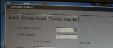

Una domanda da profano, visto che non ho mai riprogrammato un BBS di alcun tipo: Ma è possibile che tutti i parametri siano modificabili tranne la tensione dell'LVC della centralina??? Fate uno sforzo, magari in qualche angoletto del programma cìè una voce apposita per scendere da 42V a 31V...
FedeGe
Estero

36553 Messaggi
Inserito il - 24/06/2017 : 08:39:54  Mostra Profilo Invia a Barba 49 un Messaggio Privato  Rispondi Quotando
Dai, facciamo il tifo per i nostri utenti/programmatori/smanettoni: Trovate come modificare il parametro dell'LVC e vi facciamo un monumento!!!
@lby64
2090 Messaggi
Inserito il - 24/06/2017 : 12:04:28  Mostra Profilo Invia a @lby64 un Messaggio Privato  Rispondi Quotando
Non so se ho capito bene la domanda.
In realtà il parametro selezionabile c'è ma non so quale
è il range a seconda delle diverse centraline.
47,74 KB

Nulla di nuovo per gli i formati, ma posto due link utili per approfondire la programmazione.
Il primo è al sito di Penov, ingegnere norvegese che ha messo mano al sw bafang e lo ha migliorato:
https://penoff.wordpress.com/2016/01/13/e-bike-conversion-software/
Tra l'altro ho letto che usare questo sw non invalida la garanzia del motore: non tocca il firmware della centralina e, di fatto, è messo a disposizione direttamente dalla bafang.

Il secondo invece è il PDF con le istruzioni per l'utilizzo.
https://drive.google.com/file/d/0B9jB03ckdqwta2JUMm5Wa0lZNmc/view

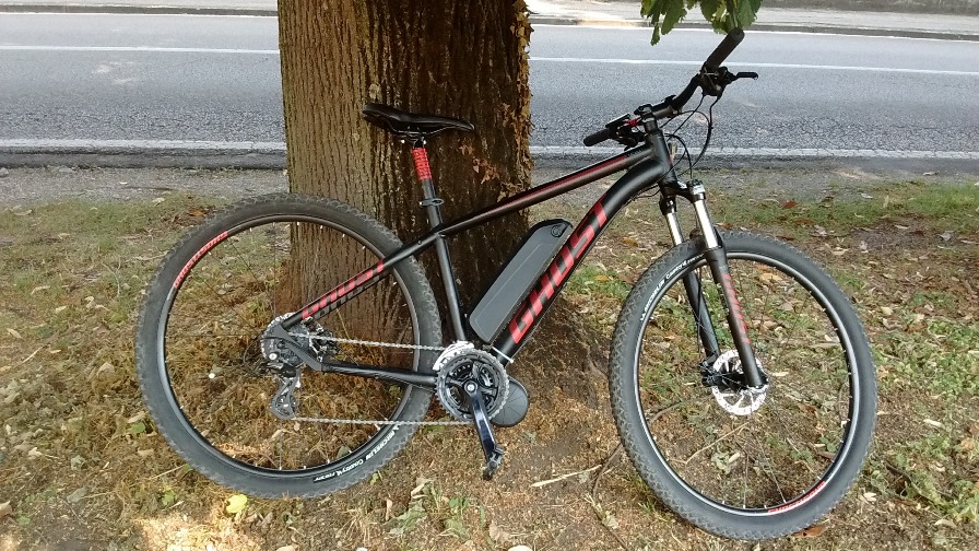

E' ormai in arrivo anche questo:
259,87 KB
Daiwer
1413 Messaggi
Inserito il - 25/06/2017 : 09:50:30  Mostra Profilo Invia a Daiwer un Messaggio Privato  Rispondi Quotando
SHILAH, ma che cos'è quel motore?
FedeGe
Estero
84 Messaggi
Inserito il - 25/06/2017 : 17:47:09  Mostra Profilo  Rispondi Quotando
Shilah sbaglio o conto 3 corone?
Mi unisco a Daiwer: che motore è?

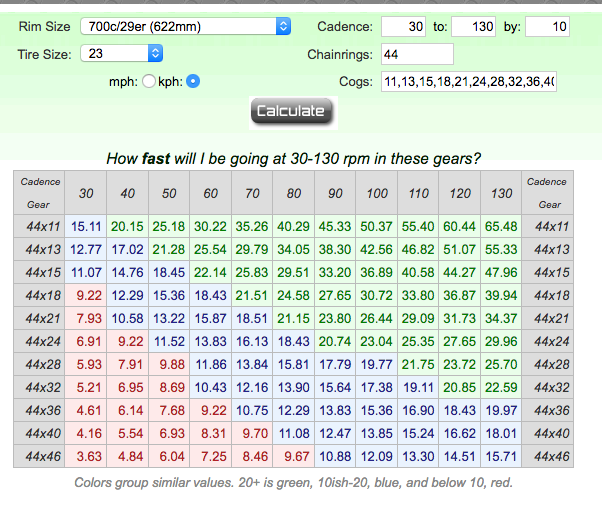

Inserito il - 27/06/2017 : 11:48:03  Mostra Profilo  Rispondi Quotando
Grazie Daiwer, mi stai veramente aiutando.
Dopo che mi hai mandato il link per la centralina sono ancora in ballo tra 48 e 36V. Attendo un paio di preventivi e lancio la moneta.
Leggendo in giro ho capito come una buona soluzione, con la catena kmc x11e, potrebbe essere una cassetta molto ampia come range. Ho controllato e la mia bici monta in effetti una cassetta da 11. A mio avviso dovrei trovare una combinazione corona (1 sola) e cassetta che mi permetta di avere le velocità desiderate (sia verso il basso che verso l'alto) anche escludendo l'uso dei rapporti più esterni.
Che dici?

Daiwer
1413 Messaggi
Inserito il - 27/06/2017 : 12:24:30  Mostra Profilo Invia a Daiwer un Messaggio Privato  Rispondi Quotando
Non ho esperienza di cassette per bdc e gravel e non so se si possono montare anche cassette da mtb o se ci sono cassette con rapporti molto corti come per le mtb - ed in ogni caso dovrai fare i conti con il comando cambio della tua bici e il suo accoppiamento col cambio posteriore. Poi non so se il cambio che utilizzeresti riuscirebbe a salire su pignoni più grandi di 34-36 denti.
Ho esperienza solo di mtb e dei relativi componenti.
Comunque io prenderei comunque una corona anteriore imbutita da 42, così potrai utilizzare tutti i pignoni della cassetta, avendo recuperato la lineacatena ideale grazie all'imbutitura. Con le mtb, con le quali ci si può ritrovare a dover utilizzare rapporti molto corti in salita, di solito si montano già corone molto piccole da 34-32-30 denti e cassette con un range di rapporti molto ampio (io uso una 11v 10-42). Ma non credo tu affronterai percorsi con salite molto impiccate, al massimo qualche strappo, quindi non modificherei subito la trasmissione: monterei o la corona doppia che ti ho mostrato sopra, giusto per fare più velocità in piano, o una corona singola imbutita da 42t (la più piccola utilizzabile col BBS), lasciando invariato cambio e cassetta.
Solo dopo aver provato per un po' e nel caso ti ritrovassi ad avere la necessità di rapporti più corti, allora potresti valutare di modificare cassetta e magari anche il cambio.
36553 Messaggi
Inserito il - 27/06/2017 : 14:07:54  Mostra Profilo Invia a Barba 49 un Messaggio Privato  Rispondi Quotando
Personalmente ti consiglio di montare una corona da 42T imbutita, montare il tutto e provarla: Probabilmente tu non ti rendi conto della potenza e della coppia che il BBS-02 da 750W è in grado di erogare!!!
In pratica se vai in pianura finisci per impiegare quasi sempre un solo rapporto, esattamente come se tu avessi un motore nel mozzo!!!
Io uso un po' il cambio ma solo per fare scena, almeno mi sembra di avere una motocicletta sotto le chiappe, ma non ce ne sarebbe bisogno...
