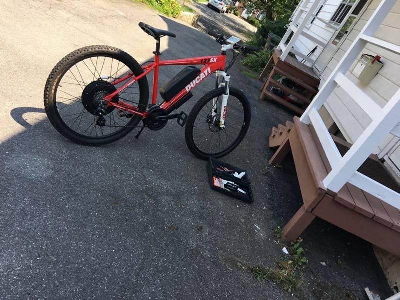

gianluigi08
1216 Messaggi
Inserito il - 10/09/2017 : 12:19:25  Mostra Profilo  Visita l'Homepage di gianluigi08 Invia a gianluigi08 un Messaggio Privato  Rispondi Quotando
USA periferia NY
90,44 KB
